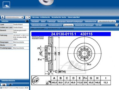

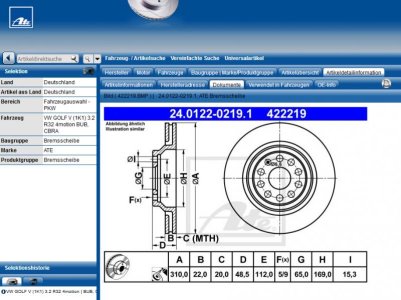

Bei mir ist jetzt auch mal rundum neu machen angesagt. Nach vielem Hin und Her habe ich bei Autoteile Lott bestellt. Die Nummern sind wirklich kompliziert, da es ja Nummern vom Shop, vom Hersteller und von VW gibt. VW hat auch noch mehrere Nummern ... die Ersatzteilnummern und die Bezeichnung laut Datenträger. Das passt nicht immer zusammen.
Folgende Nummern sind für vorn (Set mit 2x Scheiben und Beläge):
Lott: XY433328 Preis 176,75 €
Ate: 24.0130-115.1
VW: 1LM

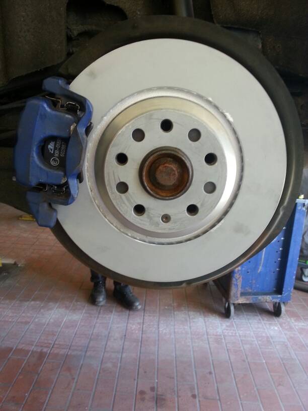

... und für hinten:
Lott: XY415574 Preis 102,86 € (Achtung: Der Webshop von Lott zeigt an, dass diese Teile nicht für den R32 passen, aber das passt trotzdem)
Ate: 24.0122-0219.1
VW: 2EL
Anbei noch 2 Screenshots aus der offiziellen Ate-Vergleichsliste (Webkatalog).
Einbau bei Vergölst kostet inkl. Wechsel auf Sommerpneus etwa 200 €.

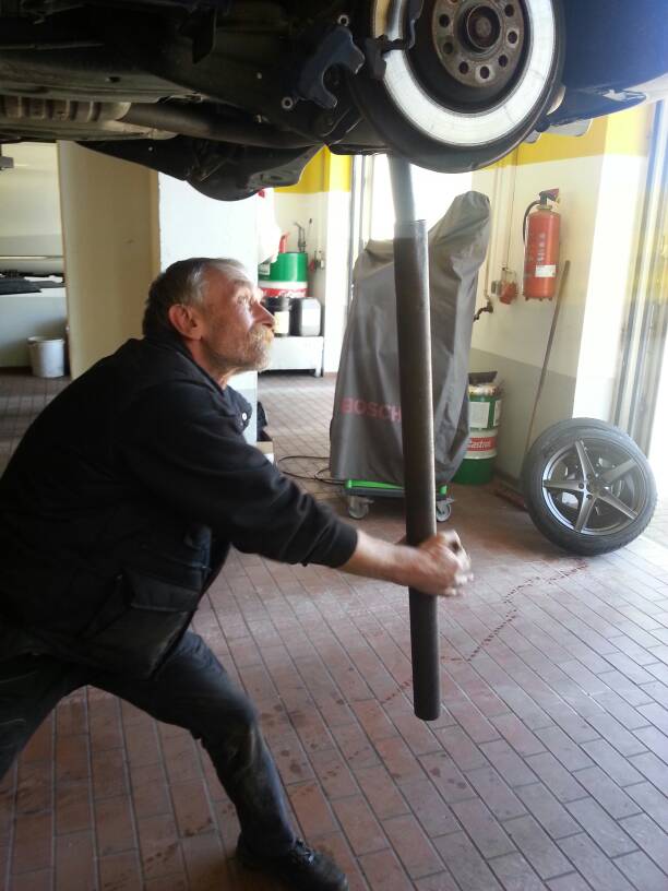

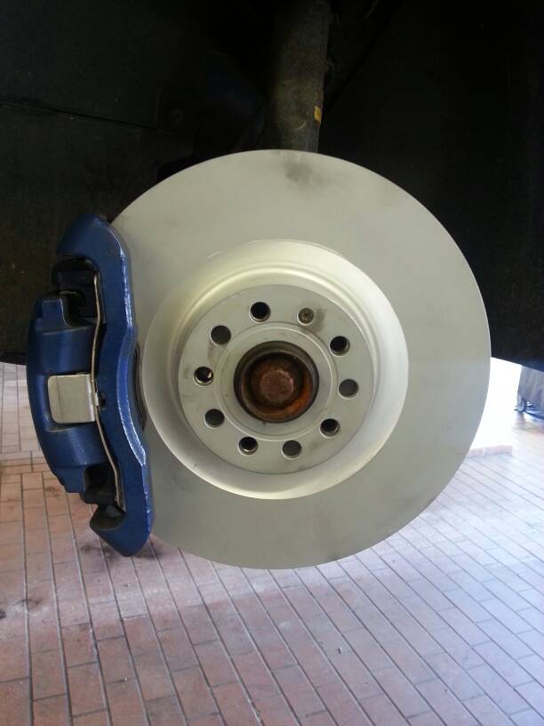

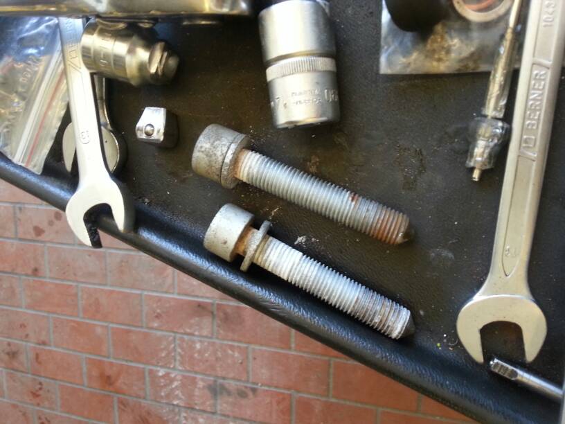

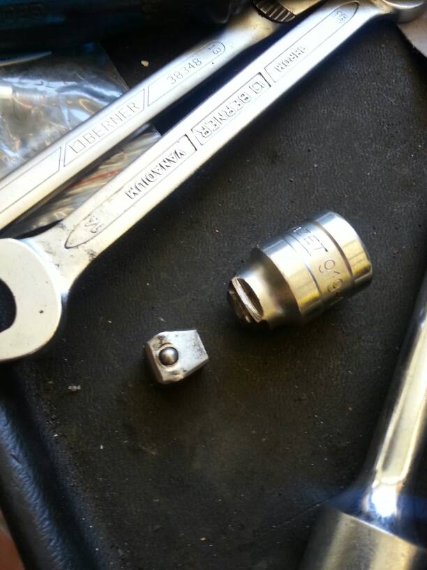

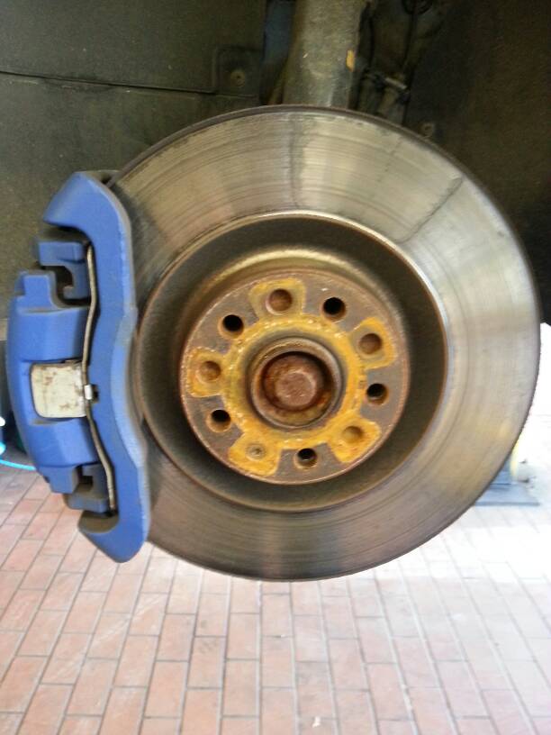

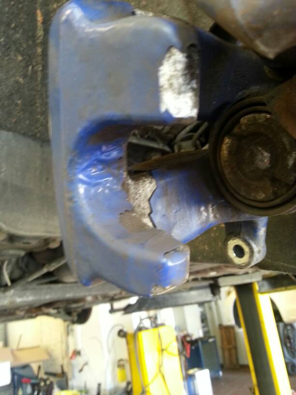

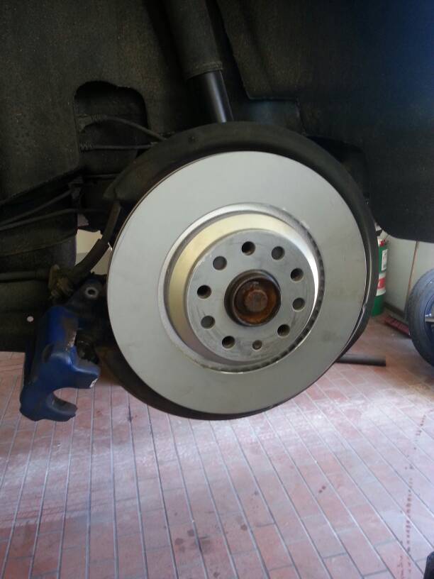

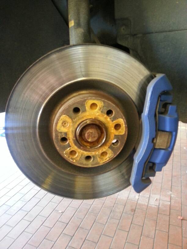

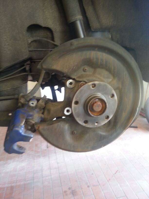

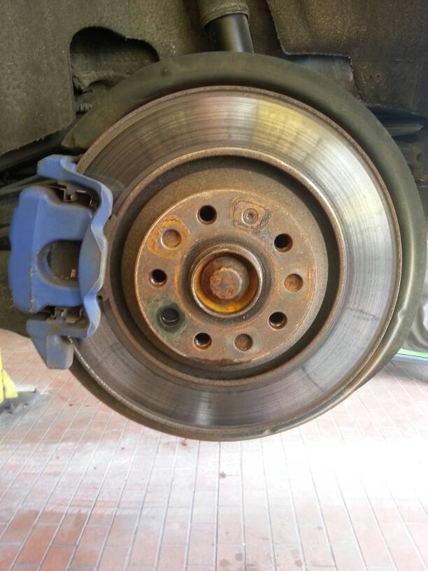

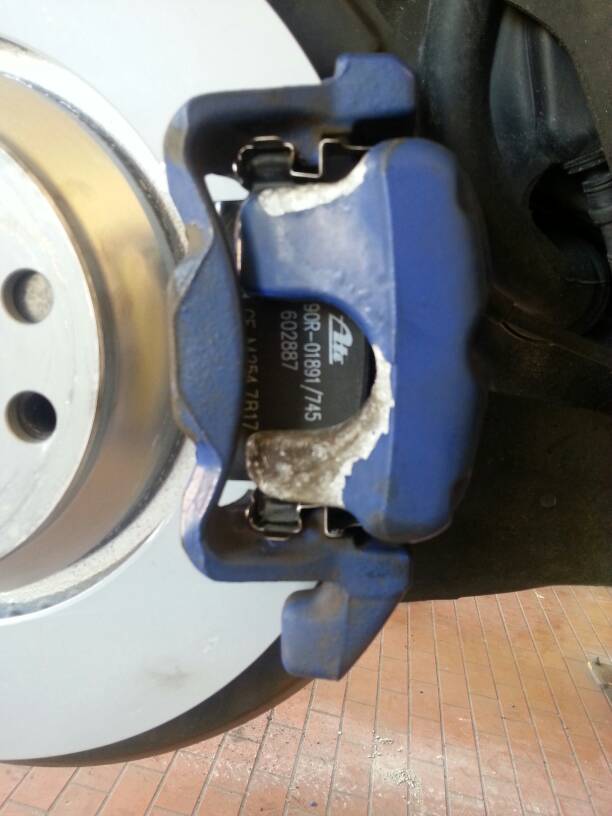

Heute alles eingebaut. Probleme gab es hinten links. Den Sattel hat der Mechaniker erst abbekommen, nachdem eine Gelenknuss abgerissen war und er schweres Gerät eingesetzt hatte.
Außerdem ist der Lack von Korrosion unterwandert und hinten rechts unschön abgeblättert. Ansonsten alles fein und hat jetzt insgesamt unter 500 £ gekostet.

Die Gute alte Verlängerung *lol* Gewaltig ist des Schlossers Kraft, wenn er mit dem Hebel schafft
  • Neues Bremsensetup Beitrag #59
Lustiger Weise habe ich ja auch so ein Gelenk kaputt bekommen, scheinen nicht das optimale Mittel dafür zu sein *lol*

das scheint richtig Salz genagt zu haben und die Kolben sehen auch schon angegriffen aus. Warum keine DSP Beläge?
