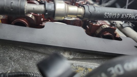

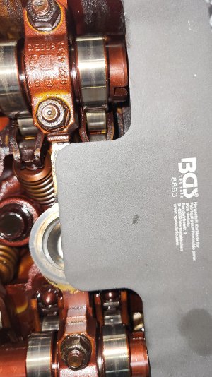

Mein Anfangsproblem bestand schonmal darin, daß die Einlassnockenwelle sich nicht in OT stellen ließ - die Auslassnocke war in OT, Kurbelwelle auch in OT (Lineal geht hinten am Auslass rein, vorne am Einlass nicht). Der Motor lief aber bis dahin einwandfrei auch mit dieser Stellung der Einlassnocke. Bevor ich überhaupt in OT gestellt habe, habe ich den Motor bis zu den Kettendeckeln schon auseinander genommen. DSG steht in P und nicht in N, Batterie abklemmen ist das erst was ich immer tue bevor ich in die Nähe der Lichtmarschine gehe :D (Getriebe und alle Anbauteile wie Kerzen Ansaugbrücke usw. waren ab und Öl und Kühlwasser selbstverständlich raus, Batterie abgeklemmt)
Egal bis hierhin, weil kommt ja eh alles neu - so mein Gedanke.

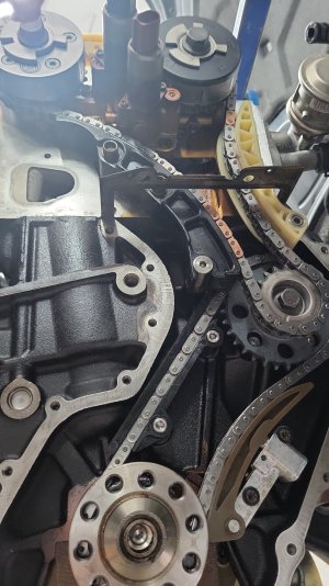

Nun ist alles wieder zusammengebaut und ich habe trotz aller Neuteile wieder das selbe Problem, das die Einlassnocke verstellt ist (quasi Ausgangssituation wie vorher). BILD von neuer Kette anbei - da wurde der Motor schon von Hand gedreht ;).
Auf OT steht jetzt alles ausser die Einlassnocke. Kurbelwelle OT, Zwischenwelle OT, Versteller beide auf OT, Auslassnocke OT, 16 Kettenrollen von OT bis OT passen auch, Motor dreht ohne Probleme durch. Nur Einlass spinnt rum (oder ist es vielleicht auch normal, daß sich der Einlass auf früh verstellt beim durchdrehen wegen der Nockenwellenversteller, soweit bin ich noch nicht mit dem VR6 vertraut - vielleicht ist der motor einfach so eingestellt worden). Die Kette wurde mit den Kupferglieder genau nach Plan aufgelegt.

Bilder von der Stellung bevor ich die Kette gemacht habe lade ich mal mit hoch. Jetzt steht er genauso nur mit allen Neuteilen (noch kein Öl drin da die Pumpe raus ist und auch kein Kühlwasser drin bisher)

Zwischenwelle um 180Grad verdreht
  • Steuerzeit verstellt Einlassnocke VR6 BUB Beitrag #3
Naja wenn so einfach wäre, wäre ich schon weiter. Das Problem habe ich selbstverständlich schon kontrolliert. Passiert ja vielen. Ist es aber leider nicht... andere Idee wäre noch das steuergehäuse oder das ventil vom versteller aber wie stelle ich fest wann das Gehäuse defekt ist...
  • Steuerzeit verstellt Einlassnocke VR6 BUB Beitrag #4
Und dabei ist halt komisch das er vorher genauso stand wie jetzt... dann müsste den Fehler ja schonmal jemand gemacht haben... Laut den verbauten Teilen aber alles die ersten...
  • Steuerzeit verstellt Einlassnocke VR6 BUB Beitrag #5
Hier wurde ja richtig Geld investiert, hätte ich persönlich so nicht gemacht, aber ok.
War der Nockenwellenversteller vom Einlass in den Linksanschlag gedreht?
Ansonsten hatte ich es schon mal das neue Nockenwellenversteller nicht zusammen gepasst haben.
Deswegen reinige ich die alten auch nur, dann kann man schnell 1000€ sparen. Da in der Regel nix dran kaputt geht.
Den Deckel für die Zwischenwelle kann man sich ebenso sparen.
  • Steuerzeit verstellt Einlassnocke VR6 BUB Beitrag #6
Wie reinigst Du die?
  • Steuerzeit verstellt Einlassnocke VR6 BUB Beitrag #7
Ultraschallbad.
  • Steuerzeit verstellt Einlassnocke VR6 BUB Beitrag #8
Nockenwellensteller auf Anschlag drehen
  • Steuerzeit verstellt Einlassnocke VR6 BUB Beitrag #9
So gestern nochmal alles auseinander und zusammengebaut. Laut Anweisungen soll ich den Versteller im Uhrzeigersinn (am flügelrad) auf Anschlag drehen. Trotzdem mal beides getestet, drehe ich den Anschlag falsch rum habe ich nur 15 Glieder oben zwischen... wird also auch richtig sein wie ich es vorher hatte... könnte es sein - nur eine Annahme, daß irgendwas an dem Lager im steuergehäuse defekt ist an der Welle selbst? Der versteller ist ja auf ot nur die einlassnocke hinten nicht...
