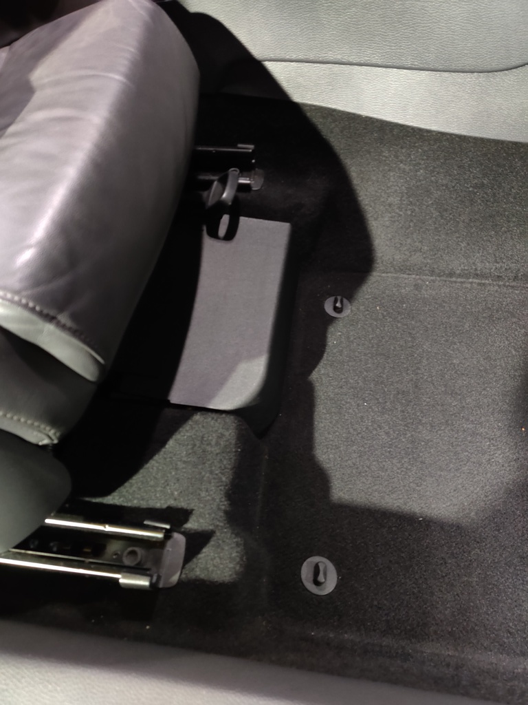

Ansonsten habe ich - wie bereits in diesem beschrieben, die Styropor-Abdeckung unter dem Beifahrersitz durch eine OEM-Abdeckung von VW Ausgetauscht.
Zu Weihnachten gab es dann noch neue Fußmatten wo leider die Beifahrerseite nicht mehr passt dank des Umbaus. Diese ist nun beim Überarbeiten durch den Hersteller. Sobald sie wieder im Haus ist stell ich noch aktuelle Bilder rein.

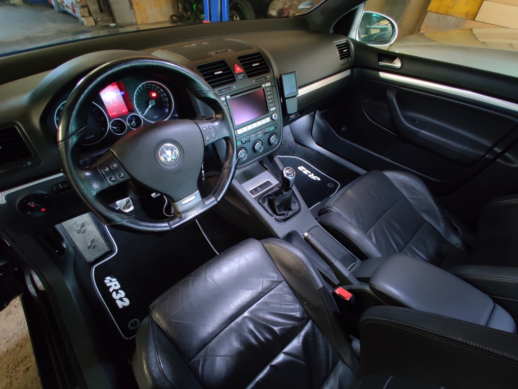

Ansonsten ist meine Beifahrer-Fußmatte vom Umarbeiten zurückgekommen, da sie ja wegen des Abdeckungs-Umbau nicht mehr gepasst hat. Sie wurde mir kostenfrei an das OEM-Format angepasst. Anbei noch ein Gesamt-Bild vom Innenraum.
