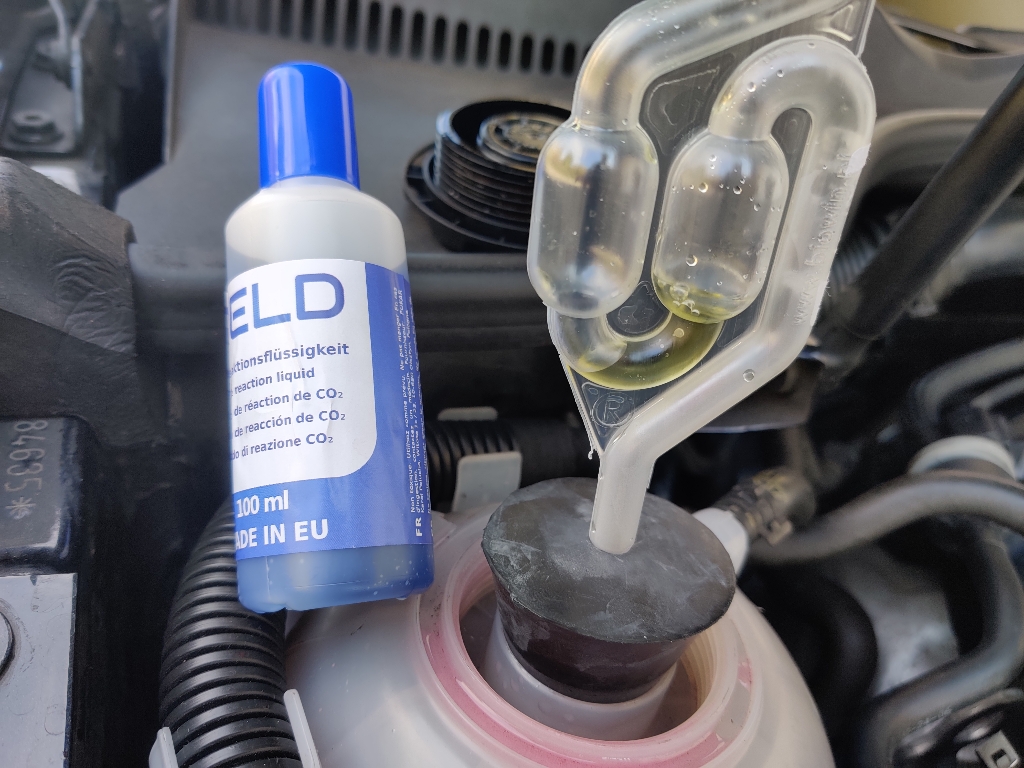

Nachdem ich etwas mehr als die entnommene Menge wieder eingefüllt hatte meckerte mich 2 Tage später das System an, es hätte zu wenig Flüssigkeit. Also nachgesehen und der Behälter war quasi leer. Ich drehte vorsichtig den Deckel auf - und es zischte wie verrückt. Als der Druck raus war passte der Flüssigkeitsstand wieder einwandfrei - ich, erstmal verwirrt, dachte mir nichts dabei und fuhr weiter.
Das ganze wiederholte sich kurz darauf wieder. Auf Verdacht bestellte ich mir einen neuen Ausgleichsbehälter-Deckel - für den Fall, dass das Ventil darin defekt ist und ein möglicher Überdruck nicht entweichen kann.
Deckel wurde montiert - 2 Tage später das selbe Problem erneut. Damit blieb nur eine Möglichkeit.
Ich kramte also mein CO2-Testgerät raus und siehe da:
Für alle die unter euch, die mit dem Bild nichts anfangen können kurz erklärt: Wenn CO2 im Kühlwasser enthalten ist färbt sich die Flüssigkeit von Blau auf Gelb (oder grün). CO2 im Kühlwasser bedeutet, dass Abgase ins Kühlwasser gedrückt werden - und das passiert nur mit entweder einem defekten Zylinderkopf oder - im besseren Fall - durch eine defekte Zylinderkopf-Dichtung.
Da mein Auto ja auf Saison läuft wird der Motor also über den Winter geöffnet und die Kopfdichtung getauscht - ob es die ist wird sich ja beim Abnehmen des Kopfes zeigen.
