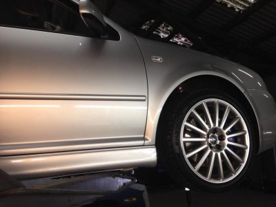

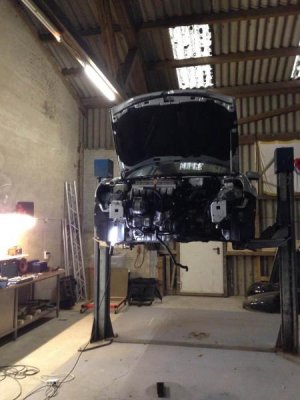

auf dem Bild kommt dein Bremsschlauch deiner Felge ganz schön nah, kann natürlich auch täuschen
Hmm jetzt wo du es sagst... Muss ich mir morgen noch mal angucken! Danke! Wirkt tatsächlich so auf dem Bild...

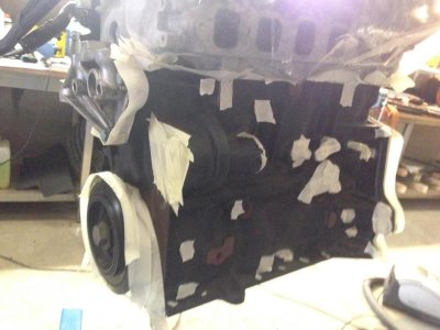

Whow !
Wirklich saubere Arbeit !!!

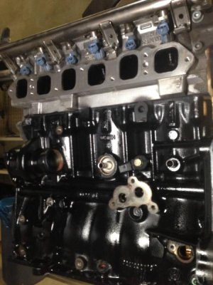

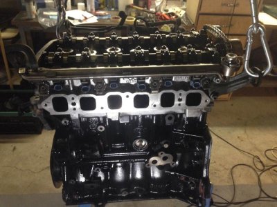

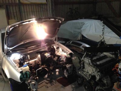

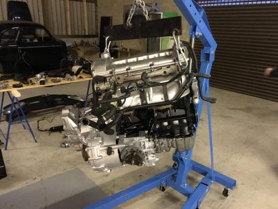

Mal ein kleines Update von mir!
attachment.php
Ölpumpe "im Eimer" ... *lol*
  • Neu im Club .:R Beitrag #49

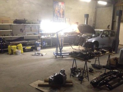

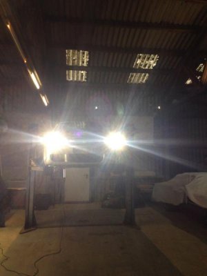

mit was für Öl lief denn der?...geile halle, sowas fehlt mir noch :great:
Normal Longlife 11 Jahre, danach bei mir Addinol und mit Lambda gespült ...
Halle ist arschkalt übrigens :-D

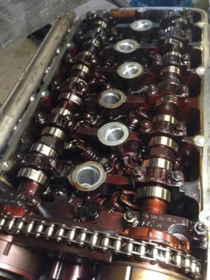

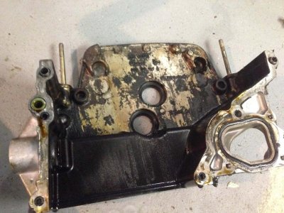

Wie kriegt man den Schlonz eig. wieder komplett runter ?
Respekt vor der Arbeit :great:
  • Neu im Club .:R Beitrag #56
Entweder komplett zerlegen und ab in die Teile Waschmaschine oder mehrere Bedi Primer Motorreinigungen in mehreren Intervallen.
Ich habe einen kompletten Samstag damit verbracht, die Teile zu schrubben.. das sitzt fast cm-dick drauf und ist so hart!!
  • Neu im Club .:R Beitrag #58
Alternativ:trockeneis strahlen.

Auch wenn das nicht mein Tread ist.... hoffe das geht in Ordnung.

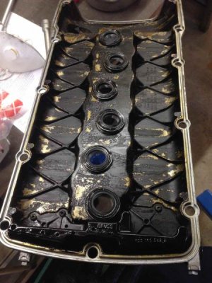

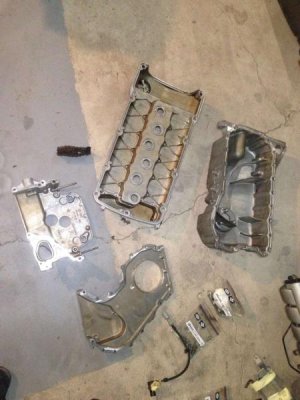

Zylinderkopf vorher :
Zylinderkopf nachher :
Dazwischen liegen nur ca. 30 Minuten in einer Industrie-Teile-Waschmaschine.
Grüße --Jörg--
