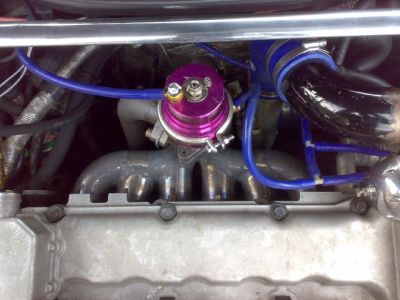

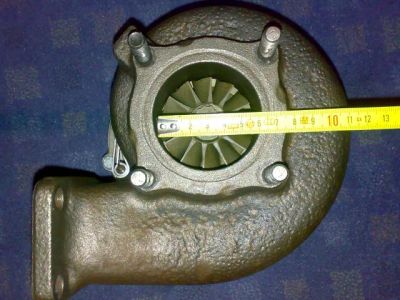

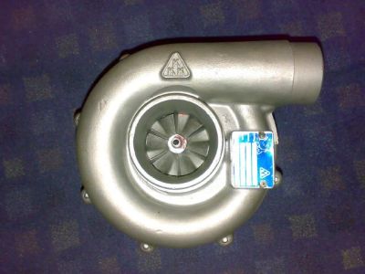

  • Mein R32 Turboumbau Beitrag #154
LeonR32
LeonR32
27.02.2008
647

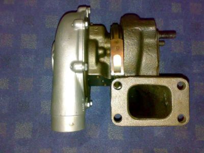

So das sind mal paar fotos vom Lader, krümmer habe ich leider noch keine fotos am pc, 1-2 vom anfang des baus, vom eingebauten zustand müsste ich erst mal welche machen, ist ein edelstahlkrümmer mit 48,3mm rohren,also innenquerschnitt größer als die auslasskanäle, dann gehen von bank 1-3 die zylinder zusammen und von 4-6, führen dann erst am flansch wo der lader montiert wird zusammen und sind dazwischen getennt.
Vom Prinzip wie auf dieser Darstellung
Ja habe ein 38mm externes wastegate, lader könnte ich somit jeden fahren, so vom verhalten auf der stasse bin ich auch ganz zufrieden und bin auch überzeugt das er in der lage ist mehr zu leisten, wenn man bedenkt das der audi S1 pinkes peak damit 650ps hatte bei 2,3l hubraum.
Nur muss ich erst paarmal im durckbereich gewesen sein bis er gut/zügig durck auf baut, davor ist er etwas träge was vermutlich am prüfstand auch der fall war.

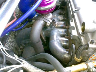

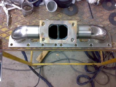

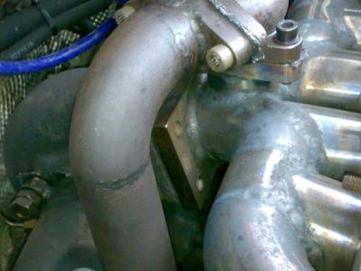

  • Mein R32 Turboumbau Beitrag #157

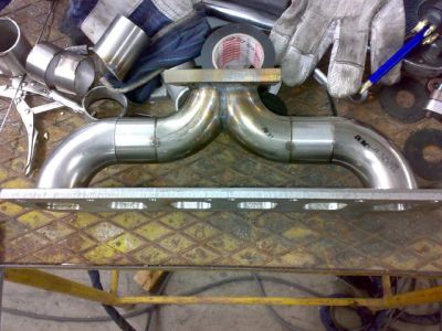

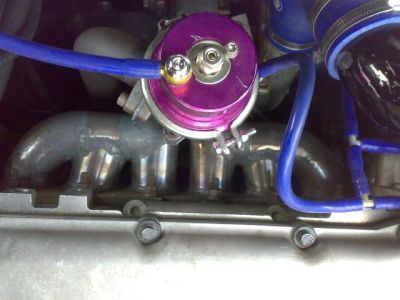

647
So, hier nochmal paar Fotos vom Krümmer, einmal im anfangsstadium und dann einmal verbaut, ein foto vom fertigen krümmer der noch nicht verbaut ist habe ich nicht.
  • Mein R32 Turboumbau Beitrag #158
Vorteck
11.06.2005
1.875
45
Gar nicht schlecht, ich bin beeindruckt :)
wie viel KM hat der krümmer gelaufen und wieviel Themperatur hat der schon gesehen?? Vollgasfahrten ?!?
  • Mein R32 Turboumbau Beitrag #159
LeonR32
LeonR32
27.02.2008
647
Also gefahren bin ich den krümmer jetzt ca: 6000km, laut meiner Abgasanzeige unter volllast nicht ganz 800° im teillast aber mit vollen ladedruck(0,7 bar) knapp über 800°.
Wobei ich keine digital anzeige habe die aufs grad genau anzeigt und 3 mal die sekunde misst, sondern von Raid die analoge.
  • Mein R32 Turboumbau Beitrag #160
Vorteck
11.06.2005
1.875
45
Das ist nicht so wild, das sind eh alles Lügenbarometer :) Abweichungen von 50 Grad sind nicht zu vermeiden. Interessanter ist meine Digitale wohl nur weil ab 850 Grad nen fieser Summer losjabbelt...
