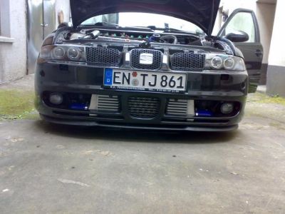

Umbau ist auch so am Wochenende fertig geworden, müssen nur nochmal paar kleine schönheitskorrekturen gemacht werden.
Also habe mal mit VAG-Com geguckt und bin echt überrascht, z.b heute aussentemp ca:16,5 grad laut tacho, dann die intake temp mit vag com beobachtet, die lag bei normaler fahrt bei ca: 20 grad, als ich dann auf der autbahn gas gegeben habe bis ca: 240 kam die intake temp nicht auf mehr als 25 grad, wenn ich bedenke das ich vorher laut vag com bei kürzeren beschleunigungsetapen schon intake temps von über 65 grad hatte bei weniger ausentemparatur.
Man sieht über dem Beifahrer scheinwerfer links vom motor das rohr vom turbolader komment zum LLK
Genauere Fotos werden in kürze gemacht.

beobachte parallel die Wassertemp im VAG-COM, bei so einem großen FMIC ist es nicht auszuschließen, dass der Kühler die Temperatur nicht halten kann. Ein bisschen gegensteuern kann man, wenn man ein Thermostat das früher aufmacht verbaut (ist natürlich nicht der Weisheit letzter Schluß). Das vom V5 macht glaub ich schon bei 83° auf.
Klar reichen die 60mm ich würde wie geschrieben sogar den gleichen Durchmesser wählen den der Lader hat also 50mm.
Wie hat sich denn das Verhalten des Motors mit dem FMIC geändert? Geht der Wagen besser? Kommt er früher oder später?

Hi, also Wasser temp war im grünen bereich 80-95 grad, öl das gleiche, habe ja ein DSG und somit noch ein 2 kleinen Zusatzwasserkühler im Radhaus der Beifahrerseite.
Ja die 25° intake hatte ich bei einer aussentemp von 16-17°, am abend zuvor hatte ich bei normaler fahrt eine aussentemp laut tacho von 0-1° und eine intake temp von ca: 6° schwankte immer zwischen 5 und 6. allerdings hatte ich da nicht gas gemacht und dann geguckt. aber würde mal grob vermuten das die intaketemp bei vollgas maximal 10 grad mehr hat als die aussentemp, vor dem llk das rohr ist heiß nach einer fahrt und nach dem llk bzw kurz vor der DK sehrkalt.
Also ich muss sagen das ich schon das gefühl habe das er besser geht, aber kann auch dadran liegen das ich 1 woche den wagen von mein vater gefahren habe der nur 147ps hat und ein viel zu langes getiebe.
Ansprechverhalten ist schwer zu sagen, da der krümmer beim erstenmal verbauen nicht plan war und somit undicht, desweiteren hatte er spannung und dadurch auch vor 2 wochen 2 große risse die natürlich das anspechverhalten deutlich verschlechtert haben, hatte den krümmer geschweißt an den stellen wo er gerissen war und ihn anschliesend etwas gerichtet.
Also auf einer dicken stahlplatte mit 6 schraubzwingen gespannt und mit dem brenner komplett zum glühen gebracht, hat sich recht gut gradegezogen im vergleich zur bananenform davor, anschließend die fläche zum kopf geplant, jetzt ist der dicht und aus dem motorraum wesentlich leiser, ansprechverhalten ist dennnoch wesentlich besser trotz dem großen system, macht eher überdruck.
Fotos von der Verlegung usw Kommen nächste woche, da ich noch nicht ganz fertig bin und meine HP nicht alle fotos akzeptiert, denke mal liegt am umformen in ein anders format.

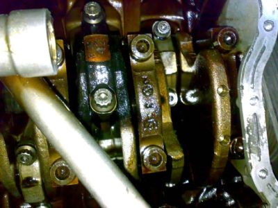

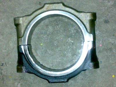

Also die Ölwanne drunter weg gebaut und es mir angeguckt.
Und hier ist das ergebnis von dem was ich gesehen habe.

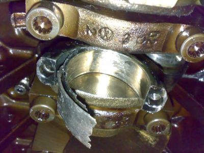

Das Pleul von zylinder 2 war im vergleich zu allen anderen schwarz,
Dran gewackelt und festgestellt das mindesten 1-2mm spiel vorhanden sind.
Dann versucht die untere pleulhälfte zu demontieren welche schon an der kurbelwelle hackte die wie man sieht auch angelaufen ist.
Nach viel arbeit hatte ich die untere hälfte ab und die obere auch mit viel überzeugung von der kurbelwelle gelöst bekommen.

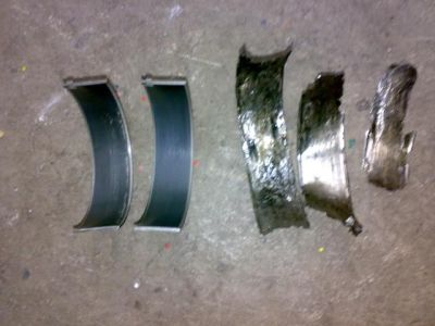

So war das ergebnis, lagerschale hing oben fest zumindest das was davon
über war.

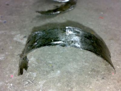

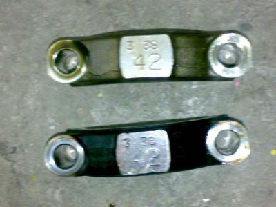

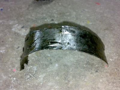

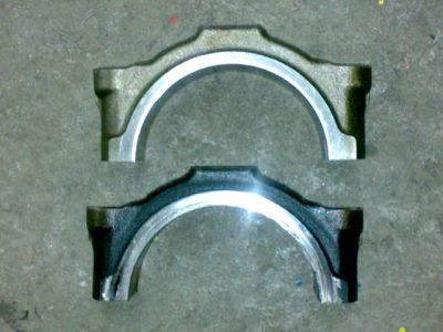

Hiersieht man denn vergleich von einer intackten und verglühten unterhälfte,
sie ist komplett verzogen und eingelaufen.

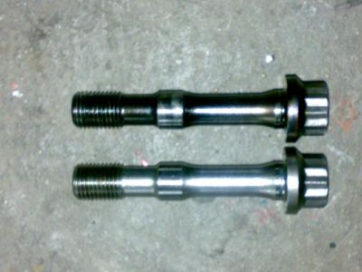

Das gleiche bei den ARP 2000 Pleulschrauben, unten die heile von Zylinder 5
der als vergleich diente, und oben die verglühte von Zylinder2
Obere und untere Lagerschale sind verschmolzen, der rest nicht mehr vorhanden
Hier der Direkte vergleich zwischen den Verstärkten lagerschalen aus Zylinder 5 und die defekten aus Zylinder 2.
Naja ich habe ja bezüglich dem Lagerschaden eine vermutung aber die mir nicht viel bringt, da es weder Original R32 Lagerschalen sind noch sie bei VW eingebaut worden sind.
Problem war, das ich 6 rote und 6 gelbe lagerschalen bestellt hatte, bekommen hatte ich aber 5 rote und 7 gelbe, dabei befand sich eine gelbe lagerschale in dem packet der roten, darauf hin hat mein Händler nochmal eine rote bestellt, es war ein päckchen mit der richtigen bezeichnung, als ich es aufgemacht habe und mir die lagerschale angeguckt habe, war sie wieder gelb gekennzeichnet, erst beim 3 anlauf kam die fehlende rote lagerschale.
Als ich dann den aufdruck auf den VW aufkleber gesehen habe wo made in Japan drauf stand, hatte ich damals dem lagarist schon gesagt nicht das es wieder ne gelbe ist die nur rot gekennzeichnet ist oder generell mehrere vielleicht falsch gekennzeichnet sind, er hat dann gesagt das wird alles seine richtigkeit haben.
Fakt ist jetzt halt das vw sich da mit sicherheit nix von annehmen wird(auf eventuelle fehlproduktion oder bezeichnung) und ich einen recht teuren motorschaden habe.
Ich weiß echt nicht wie das passieren konnte, ölmenge war ok,öl temp auch noch ok und druck auch ok.
Also fals jemand noch von einen BFH eine kurbelwelle hat oder generell vom R32 dann bitte bei mir melden.
Pleul werden wohl H schaft kommen, da bei vw auch nur der komplette satz gekauft werden kann und der preislich nicht viel billiger ist als verstärkte Pleul.
Kann mir vielleicht einer sagen ob vom R36 die KW passt? also das der Hub anders ist,ist mir klar, aber ob ich sie von der bauform verbaut bekomme würde mich interesieren.
