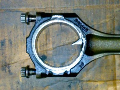

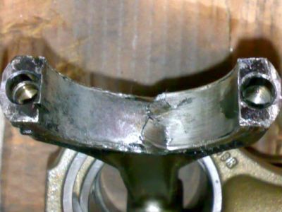

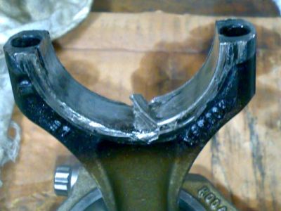

Naja wo wir grade beim Thema Pleul sind,
Hier die fotos von dem Defekten.
