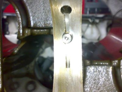

Also bei der Kurbelwelle hat es sich um die Golf 4 BFH Kurbelwelle gehandelt,Pleullagerschalen waren auch vom R36(nächste satz wird denke ich RS4)

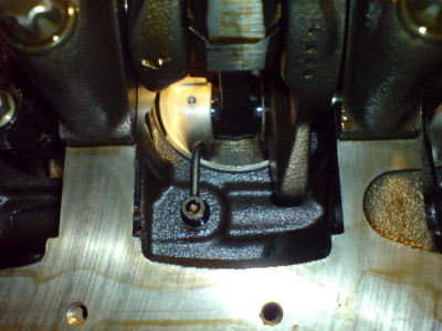

Wenn dann muss der die doch in dem Hauptlagerböcken integriert haben oder gibs da dann noch ne 3 möglichkeit?

Diese kleine Leitung (DÜSE) Spritzt öl auf den Kolbenboden um ihn so zu kühlen!

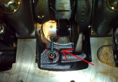

Das die Düse zur Kolbenbodenkühlung ist weiß ich, nur hat mein R sowas nicht, das foto ist vom kollegen sein 1,4l 16v motor.

wenn du von oben in die bohrung reinschaust, vorrausgesetzt der kolben ist raus dann siegst die düse.... bzw machst kw raus und die hauptlagerschalen dann kannst die düse rausziehen....

das gabs auch schon beim VR6, das warauch das erste was ich checken musste, habe mir vorsichtshalber auch eine bestellt um mal das Bauteil an sich schneller zu identifizieren. Vorsichtig mit schnellen Entschlüssen. Wenn Pleuel, Auge, Bolzen und Schalen nicht 100%tig passen dann passiert so was schnell. Brauch ich Dir nicht schreiben, weiss ich wohl, du hast ja den Schlamassel...

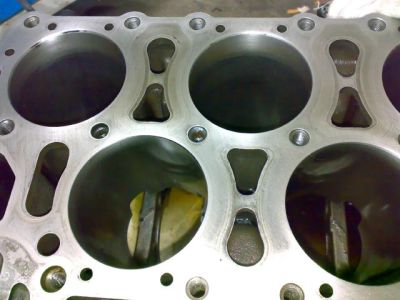

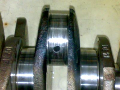

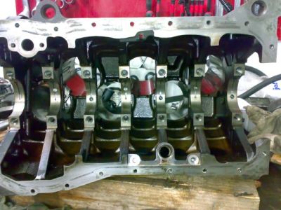

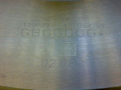

So jetzt aber zum aktuellen.

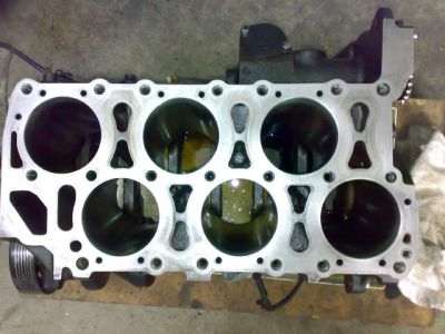

Motor ist komplett zerlegt.

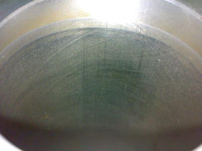

Also der Block ist noch 1A, Laufbuchsen haben keine laufspuren,werde die aber nochmal nachmessen, aber auf den ersten blick sind sie neuwertig und somit bestünde die möglichkeit da einfach 84 schmiedekolben zu verbauen ohne den block zu bearbeiten.

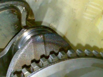

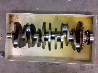

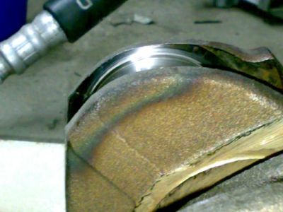

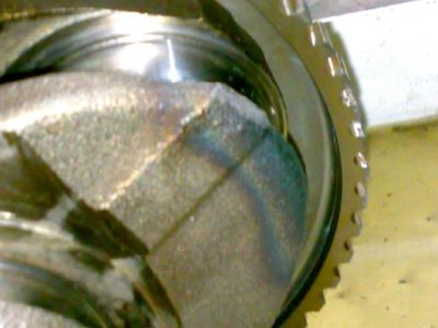

Bei der KW sieht man denke ich mal deutlich welcher der übeltäter ist, wobei man auch auf den anderen fotos sieht das z.b zylinder 1, 6 und 5 bläulicht angelaufen sind.
Desweiteren habe ich ein Foto eingestellt mit der Bezeichnung die auf der Welle steht, kann mir einer anhand dessen sagen oder anhand der fotos ob es sich um eine BFH welle handelt oder um ne normale? für mich sieht es nach einer normalen aus, da viel gussoberflächen zu sehen sind, unter einer geschmiedeten stelle ich mir persönlich was anderes vor,ist nur meine meinung. da wie schonmal beschrieben auf dem motor kein MKB zufinden ist.
Nochmal zu den Pleullagerschalen, also die vom RS4 passen, das habe ich in Elsawin nachgeguckt, aber auch die vom S6 5,2l V10 würden passen.
Vom R8 4,2l V8 ginge auch, allerdings sind das beides sauger mit geringerer leistung je Zylinder, also müssten die vom Alten RS4 2,7l bi-turbo die Stabilsten sein, was natürlich auch den Preis erklärt.
Kann mir denn einer sagen welche Firma an Pleuls gut ist, da gibs ja auch verschiedene, von Eagle, Pauter, Arrow, Manley usw, Pauter muss der Block bearbeitet werden, die anderen müssten so passen.

hey,
auf der kw sind irgendwo zalen oder so eingeprägt also auf den ungefrästen stellen....
meinen informationen nach sieht man an diesen zahlen oser buchstaben eb es sich um eine geschmiedete handelt!
sollten die zahlen eingeprägt sein dann ist sie geschmiedet und sollten sie erhaben sein dann gegossen....
die oberfläche ist ja ähnlich denke ich... ich würde auf jeden fall nach der geschmiedeten schauen. leider gibt es keine mehr bei vw zu kaufen bzw wurden diese von den gegossenen ersetzt...
bei den r36 kwellen sollte man aufpassen denn die ersten die verbaut wurden zb bei dem r36 motor für den us markt der nur 280 ps hat sollen sie angeblich auch nur gegossen sein....
bei unseren r36 könnten wieder geschmiedete drin sein da es viele probleme gab wegen brechen usw. deshalb wurde angeblich wieder auf geschmiedet umgestellt...
habe da viele sachen mitbekommen aber kann für nix gerade stehen....

hey,
Also wenn man sich das 2 Foto von Rechts in der Mittleren Reihe anguckt, da sieht man auf den nicht bearbeiteten Flächen Zahlen und buchstaben, da sie vertieft sind müsste es sich ja dann um eine geschmiedete handeln.
Oder habe ich da jetzt was falsch verstanden?

genau so ist es angeblich... solche aussagen habe ich in den heiligen hallen in ohmden mitgekriegt...
