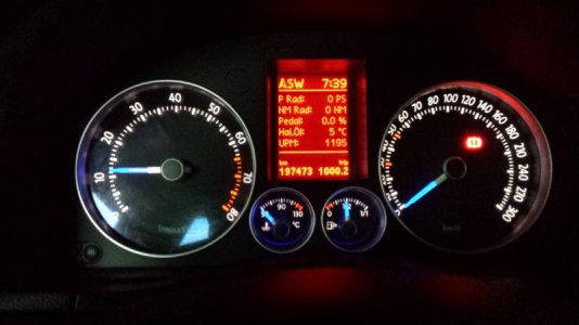

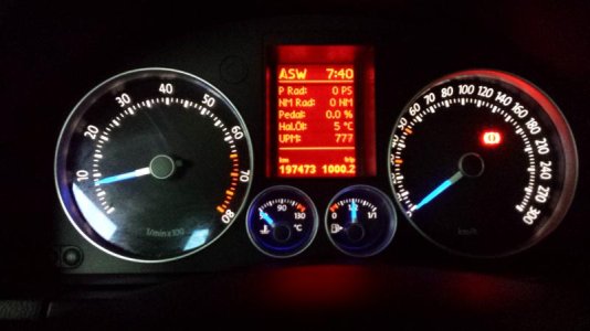

Habe heute morgen mal jeweils ein Bild von dem Kaltstart und eins von der Leerlauf Drehzahl danach geschossen:great:

Die Leerlaufdrehzahl von 750-780U/min hat meiner ja auch, aber es ist ein 4er, keine Ahnung wie weit der sich von dem 5er im Bezug auf Leerlaufdrehzahl unterscheidet???
@Marc B:Nockenwellen sind Original
hab auch nochmal die Madenschraube aus dem Schlauch geschraubt Klappen schließen sauber alles wie es soll.

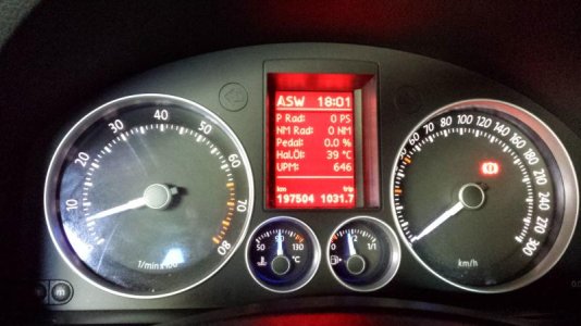

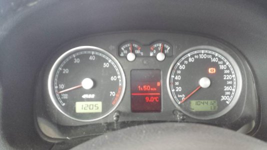

Kleiner Nachtrag ^^ Als ich eben Heim gekommen bin, ist mir aufgefallen das die Leerlaufdrehzahl weiter gefallen ist, siehe Anhang. Warum sollte der Bfh höher drehen als der Bub?
Das andere Bild habe ich in nem 4er .:R mit Bfh geschossen.
