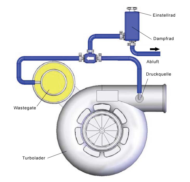

  • HGP Golf 6 R T Kitt Beitrag #545
Danke Rene ;) Echt Schade dass du nicht um die Ecke bist !!
Ich tippe auf die Membran des interen Divert Ventils (Umluft). Baue das Teil die Tage mal aus und schaue mir das an... Ist nur ne Fummelei ohne Ende :(
Das Wastegate selbst funktioniert normal... Also Entweder Dose oder Divert.
Dicht scheint das System zu sein, denn der Unterdruck liegt permanent bei 0.57-0.59 Bar. Diese Werte sind standard bei nem dichten System. Nagut die Chance dass ein Haarriss unter Vakuum zu ist und bei Druck oeffnet ist natuerlich auch gegeben.
An der Dosenvorspannung soll man aus Prinzip schon nicht rum drehen, da der Weg der Stange dadurch beeintraechtigt wird.
Als Beispiel :
Der Federweg des Wastegatedose betraegt 20mm... Nun keurzen wir die Stange um 10mm damit wir die Feder spannen und dadurch ein spaeteres oeffnen
erreichen wollen. Da jetzt aber 10mm Weg fehlen, sollte jedem klar sein das die Wastegateklappe nicht mehr voll oeffnen kann und dadurch Boost Creep entstehen wird! Wenn man eine andere Federrate haben will soll man die Dose tauschen und sich eine mit einem hoeheren Wert besorgen.
Die Madenschrauben ist an fuer sich nur ein ganz banales manuelles Dampfrad... eben im Kompressorgehause integriert und nur hieruber sollte der Druck verstellt werden!!!
