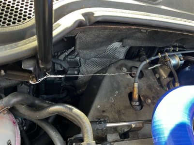

Du hast geschrieben dass du das WG mit Draht fixiert hast.
In welche Richtung denn?
Wenn, dann müsste das WG in Abgasrichtung festgehalten werden, also downstream, damit es offen ist.
Denn die WG-Stange drückt ja, um das WG aufzumachen. Ohne Druck ist es durch die Federkraft immer geschlossen (bei eingehängter Druckdose natürlich).

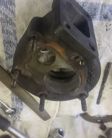

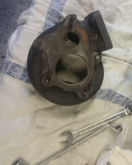

Ich habe mir nochmal die Bilder der Abgasgehäuse auf der 1. Seite angeguckt. Man sieht das der WG-Kanal im neuen Gehäuse nicht wie bei HGP gegossen sondern gebohrt wurde.
Dazu habe ich mir jetzt mal die Bilder von meinem ehemaligen HGP R30 (GT30 Lader) angeguckt. Bei HGP ist der Kanal mit gegossen worden und auch schräg in Flussrichtung angeordnet. Sprich wenn die WG Klappe öffnet möchte das Abgas dort direkt durch.
Gesetzt den Fall hier ist jetzt wirklich alles 100% korrekt zusammen gebaut und WG steht komplett offen, dann bleibt ja nur der Schluss das die Bohrung vom WG so ungünstig gemacht ist das dort einfach kein Abgas abgeführt wird.
Aber es fällt mir schwer zu glauben, denn der Druck im Krümmer/Abgasgehäuse vor Turbine sollte hier bei 1,5-2bar ca. liegen und dann MUSS Abgas durch die WG Öffnung strömen.

Das passt, aber von der Logik her unmöglich das der so 1,5bar machen soll.

Danke für deinen Beitrag! Sehe ich genauso, es muss an dem Gehäuse liegen. Wenn ich den Krümmer tausche würde das zieht einen Rattenschwanz hinter sich da ist man direkt 7-8k€ los. Da stellt sich die Frage ob der Umbau auf DQ500 sinnvoller wäre und dann eben mit Mehrleistung fahren. Oder Umbau auf GTX30 da würde zumindest die Abgasseite schon passen. Die Frage ist auch, der Krümmer wird nicht ewig halten ist auch schon geschweisst worden, ist ja auch keine Dauerlösung und einen Krümmer gibt es nicht.

habe das Auto am Freitag abgeholt. Das ganze ist viel komplizierter als gedacht. Es funktioniert mit keinem Abgasgehäuse, Ladedruck immer zu hoch. Kurz gesagt, nachdem der Krümmer wieder Risse hatte, wurde der BST Krümmer verbaut wonach sich die Laderposition leicht ändern. Das ganze wurde dann auf eine externes Wastegate umgebaut. D.h. ich hab jetzt ein Abgasgehäuse mit internem Wastegate welches dauerhaft zu ist und dann das externe dazu. Das Gehäuse ist jetzt ein 1,06er. Vielleicht baue ich das irgendwann noch um, so dass nur das externe noch da ist. Ladedruck kommt jetzt viel früher als vorher, so wie es sein soll etwa bei 3000 und nicht bei 4200. War also auch die letzten 10 Jahre falsche Druckdose drin.
Es wurde auch mit einem anderen Steuergertät versucht und die zwei Firmen BST und BTS haben sich gegenseitig ausgetauscht, kein Chance das anders zu machen. Also ich empfehle schon mal das sparen anzufangen, billig ist das ganze nicht und früher oder später wird es jeden treffen. Natürlich kann man den originalen Krümmer lassen, aber ganz ehrlich er wird irgendwann Risse bekommen und dann muss wieder alles angepasst werden. Also wenn man das umbaut dann gleich alles. Demnach sind diese HGP Umbauten im Prinzip wertlos, wenn man weiss was da garantiert einen erwartet. Vielen Dank HGP...
