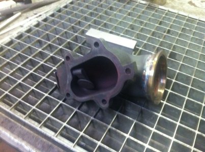

Dichtung zwischen Abgsagehäuse und Downpipeflansch (inkl. der Wastegateklappe) weg lassen.
Die hat HGP auch nicht verbaut.
Und warum wurde die Wastegateklappe erneuert?
Eine Dichtung zwischen Turbo und Abgasgehäuse gab es, deswegen habe ich die bestellt und erneuert. Zwischen Abgasgehäuse und Downpipe gibt es bei mir keine Dichtung, da ist eine V-Band Schelle. Die Klappe wurde erneuert, da Sie undicht und schwergängig war. Wurde dann quasi überholt und gängig gemacht.
Es ist echt seltsam. Ich hab genau so verbaut , wie du,aber ohne Dichtungen, und bei mir läuft es Einwandfrei
Hast du auch die Rumpfgruppe getauscht und der Lader ist jetzt Kugelgelagert und nicht mehr Gleitgelagert?

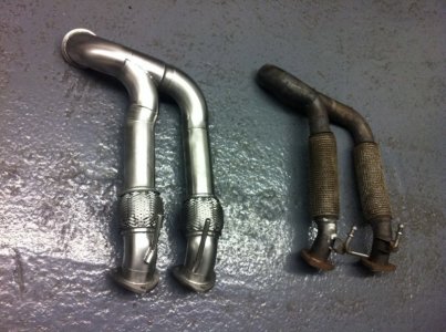

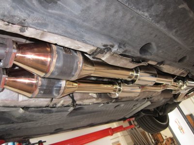

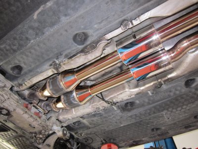

Der Umbau des Autos war wie folgt:
- Zuerst Umbau auf Stufe 1 aber schon mit 2 LLK
- Paar Monate später Umbau bei EDEL01 komplette Downpipe die einiges größer ist und eine 3,5" AGA mit 200Zeller, anbei paar Bilder
- Wieder paar Monate später Upgrade auf R35 Lader Stufe 3. Habe von damals noch ein Video mit einer Ladedruckanzeige wo es knapp vor 1,1 bar waren und ab 6000rpm das auf 1 bar runterging
Ich sehe das schon so, dass der Umstand des anderen Abgasgehäuses, Kugellagerung, Downpipe, AGA, RS3 Kasten mit 2 Einlässen usw dafür sorgt dass das ganze nicht mehr geht. Aber was soll ich machen? Den Lader bekomme ich nicht und regeln lässt sich das auch nicht. Da geht entweder umrüsten auf DQ500 und mehr Leistung fahren oder kleineren Lader einbauen oder komplett zurückrüsten.
Was soll ich dazu sagen?
An dem Auto ist ja gar nix mehr HGP .
Die abgassanlage wird wahrscheinlich einen gegendruck von gut und böse erzeugen.
Und HGP Lader sind original kugelgelagert

Also die Abgasanlange ist von edel01 perfekt gebaut!

Welchen Durchmesser hat denn die Downpipe? Und wie groß ist der Durchmesser bis es einflutig wird?
Ich sag 2x70mm und ab MSD in 89mm

Wieviel die Downpipe hat weiss ich leider nicht, es ist so das maximum was so reinpasst. Ich meine es war um 1" größer als HGP. Danach geht es mit 2x3" weiter und dann auf 1x3,5"
Rein von den Bildern tippe ich auf einen 3'' (76mm) Ausgang der Downpipe, welches sich kurz danach in 2x70mm aufteilt. Auch hätte ich gesagt, der doppelflutige Teil sind 2x70mm, 76mm doppelt wäre schon arg sportlich vom Platz her. Rein von den Werten passt es bei der Abgasanlage, nur finde ich es suboptimal die Downpipe so früh zu teilen, sollte für die 500 PS aber ausreichen. Meine wird erst kurz vor den Kats doppelflutig.
