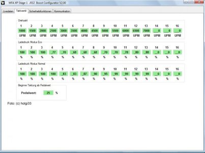

Schließ doch einmal Deinen Laptop am die XP an und mache ein Bildschirmfoto von der Taktventileinstellung. Dazu erst die Daten aus dem Gerät auslesen.
