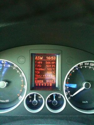

Sag mal bei wieviel hat deiner den maximum Bums ?
Meiner spricht so bei 3,5 an und max Bums ist Richtung Drehzahlende...*noahnung*
Irgendwie glaube ich meiner XP nicht 8)
auch noch nicht wenn sie bei 1&2 -100 rechnen wuerde )((

Die werte in der XP können nur annähernd stimmen wenn keiner am MSG rumgedreht hat;) :D

was meinst den damit : wenn keiner am MSG rumgedreht hat ?
warum dauert das bei meinem solange bis der volle Bums da ist... verkackt

damit mein ich, das es nur beim orig datenstand in der serie hinhaut mit den werten! die tuner verbiegen/verfälschen da so einiges im datenstand...

er meint den MDNorm der teilweise beim Tuning z.B. um 1bit verändert, zwangsläufig verändert werden muss. Dadurch werden höhere NM/PS ausgegeben als es real der Fall ist.
Betrifft aber in der Hauptsache nach meinen Infos die 4er. (abhängig auch vom Tuner wie der optimiert)
Lass mal jemand an deine SW, der ab 2400Up/m boost ansteuern kann, hast dann zwar nicht mehr die extreme Nackenkeule, aber wenn es gut gemacht ist ein weitaus besser nutzbares boost Drehzahlband und insgesamt pace Vorteile ;)
