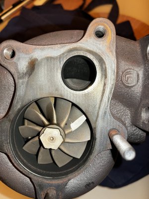

Der Turbolader wurde beim Turbozentrum überholt. Dabei wurden die Rumpfgruppe ersetzt sowie das Abgasgehäuse und das SUV (Schubumluftventil) repariert. Die Verdichterräder auf der Abgas- und Ansaugseite blieben unverändert. Da das originale Abgasgehäuse von HGP nicht mehr verfügbar ist, wurde ein entsprechendes von Garrett bestellt, das praktisch identisch sein soll.
Nach dem Einbau des Turboladers kann ich jedoch den Ladedruck nicht regulieren – dieser ist viel zu hoch. Selbst bei komplett geöffnetem Wastegate (mit Draht fixiert) erreicht der Druck folgende Werte:

Ich habe den Turbolader beim Turbozentrum eingeschickt um diesen prüfen zu lassen. Dabei kam folgendes raus:
Abgaswelle Kolbendichtring:
Die Abgaswelle ist am Sitz des Kolbenrings eingelaufen. Dies entsteht durch ein Ruß-Öl-Gemisch (Ölkohle), welches wie Schleifpaste wirkt. Die Rußablagerungen können viele Ursachen haben. Bitte prüfen Sie die Ansaugung, die Abgasanlage, das Ladeluftsystem und die Kraftstoffversorgung Ihres Fahrzeugs.
Abgasgehäuse Riss Konus Turbinenrad:
Das Abgasgehäuse ist im Konus der Abgasturbine gerissen. Dadurch hat das Abgasrad an dem aufgestellten Risse geschliffen, wenn dies noch nicht der Fall ist, passiert es aber nach kurzer Zeit des Wiedereinbaus. Dieser Riss im Abgasgehäuse bedeutet leider auch, dass wir den Lader nicht mehr instand setzen können. Ein Riss im Abgasgehäuse kann auf eine zu hohe Abgastemperatur hindeuten oder er ist einfach durch das Alter des Turboladers entstanden. Die Abgastemperatur sollte idealerweise geprüft werden.
Abgasgehäuse Risse:
Das Abgasgehäuse ist im Sitz der Rumpfgruppe gerissen. Dadurch können Abgase nach Außen austreten und für einen unangenehmen Geruch, sowie für entsprechende Geräusche sorgen. Dieser Riss im Abgasgehäuse bedeutet leider auch, dass wir den Lader nicht mehr instand setzen können, da es zu 95%er Wahrscheinlichkeit kein Ersatzteil gibt. Ein Riss im Abgasgehäuse kann auf eine zu hohe Abgastemperatur hindeuten oder er ist einfach durch das Alter des Turboladers entstanden. Die Abgastemperatur sollte idealerweise geprüft werden.
Abgasgehäuse Riss Wastegate:
Das Abgasgehäuse ist im Bereich der Wastegateklappe gerissen. Dadurch kann eine genaue Ladedruckreglung nicht mehr gewährleistet werden. Der Riss im Abgasgehäuse bedeutet leider auch, dass wir den Lader nicht mehr instand setzen können, da es das Abgasgehäuse nicht einzeln gibt. Ein Riss im Abgasgehäuse kann auf eine zu hohe Abgastemperatur hindeuten oder er ist einfach durch das Alter des Turboladers entstanden. Die Abgastemperatur sollte idealerweise geprüft werden.

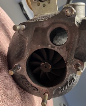

Druckmessung mit 2 verschiedenen Druckanzeigen gemessen, gleiches Ergebnis. Die Wastegateklappe wurde erneuert. Wie gesagt die Wastegateklappe habe ich mit einem Draht gespannt, aber hilft ja nix. Ich habe noch ein altes Videos von vor 10 Jahren wo wir den Ladedruck gefilmt haben parallel zum Drehzahlmesser. Da war es knapp 1,1 bar sinkend auf 1 bei Drehzahlende. Damals waren auch folgende Modifikationen schon gemacht worden. AGA durchgehend 3,5" 200Zeller und Hosenrohr welches auch größer ist als das von HGP. Wurde damals alles von Edel01 gemacht.
Ich kann so unmögleich weiterfahren. Ich überlege ob ich entweder den Luftfilterkasten etwas zuklebe oder einen von den Ladedruckschläuchen einfach öffne um etwas den Druck zu senken. Weniger is defnitiv besser als zuviel. Ich häng mal 2 Bilder dran von alt und neu.
Vielleicht hast du noch genau die Bestellnummer von dem Garrett Abgasgehäuse oder wo du es bestellt hast?

Ich hab das Ford Style Garrett gehäuse ,genau das gleich wie du hast . Auch bei Turbozentrum gekauft .
Und ich kann Ladedruck regeln von 0,9-1,5
Deine Anlaufstelle sollte TTC sein . Die sind für HGP zustänig
Und dein altes Abgasgehäuse sieht einwandfrei aus . Risse sind absolut Normal und voll im Rahmen

Sehe ich ganz genau so, mit der Zeit kommen da leichte Risse das ist ganz normal und es funktioniert trotdem.
