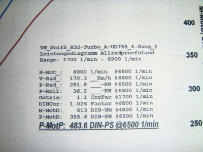

Meinst du das Kleingeschriebne hier (Foto)
Ich denke mir immer die haben schon so viele Autos gemessen des muss doch passen die bekommen ja nicht mehr Geld wenn ich mehr PS habe .

so jetzt sieht man es auch,
hab ja alles im post zuvor geändert, da mir eingefallen ist, dass bei Henni die Kurven der Diagramme immer in KW angegeben sind. Das hatte mich erst irritiert.
Henni macht eh, meiner Meinung nach, die besten Messungen :great:
Also kannste ned wirklich meckern, in sich alles stimmig.

sind die 483PS Radleistung oder Motorleistung , sorry aber ich kenn mich mit diesen Leistungsdiagrammen net aus .
483 Radleistung wäre geil :D dass wären dann ca. 580PS Motor. Waren nach Umrechnung von KW auf PS ~383PS Radleistung nach DIN

warum auf dem Protokoll ist die leistung in PS und nicht in KW angegeben .
Also wenn ich richtig gucken kann steht da:
P-MotD 355,6 KW (soll wohl Motorleistung sein)
und (wohl KW auf PS umgerechnet)
P-MotD 483,6 PS
und das sind lt. Uwe 383 PS Radleistung.
P-MotD 483,6 PS
genau, Hans :great:
