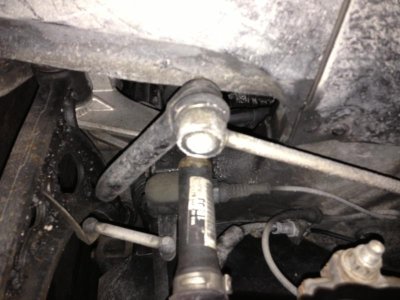

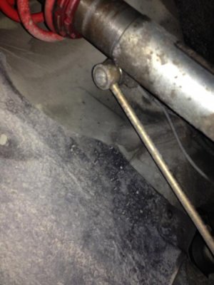

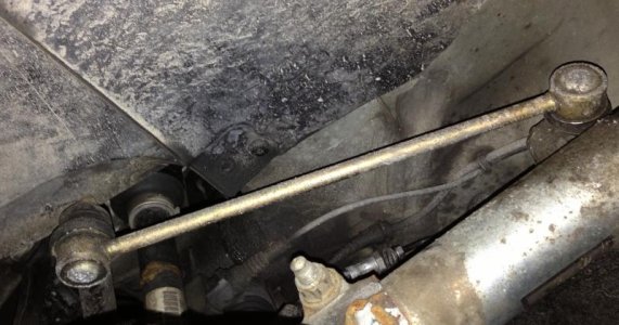

so leute vielleicht kann mir jetzt was sagen was ich da ändern muss längere oder kürzere koppelstangen anderes stabi oder oder oder glg gü
  • H&r tief frage wegen schleifen Beitrag #43
Sieht aus als dürften die ruhig etwas länger sein, aber warten wir mal die Fachmänner Meinungen ab.

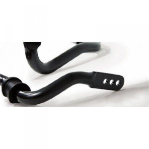

  • H&r tief frage wegen schleifen Beitrag #45
N H&R Stabi kann man sehr wohl verstellen,,,aber ich weiß nicht ob längere Koppelstangen die Lösung sind,da sich ja der Winkel zur antriebswelle nicht verändert?? Der Stabi entfernt sich schon von der antriebswelle ,aber die Koppelstange ist trotzdem Knapp drann...??

  • H&r tief frage wegen schleifen Beitrag #48
weiss wer ob längere oder kürzere koppelstangen ;) das wäre die frage
  • H&r tief frage wegen schleifen Beitrag #49
Wenn länger aber beim Winkel zu Antriebswelle wird sich nicht viel ändern!!
  • H&r tief frage wegen schleifen Beitrag #50
lukas wir haben noch mal geschaut ;) das stabi schleift an der antriebswelle ?????

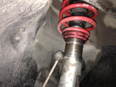

  • H&r tief frage wegen schleifen Beitrag #51
Das könnte eine Lösungsmöglichkeit sein,aber Check nochmal alle Möglichkeiten...das gibt's nicht das es beim jedem anderen Klappt,nur bei dir nicht^^
  • H&r tief frage wegen schleifen Beitrag #52
so habe die lösung selbst gefunden habe andere koppelstangen drinnen nicht die originalen ;) habe alles verglichen das ist das Problem die ORIGINALEN SIND um 2 cm länger und die werde ich jetzt einbauen und dann wird das ohne problem passen :)
FREU FREU glg gü fotos danke luki :)
Der Vorbesitzer hat die koppelstangen damals gewechselt wie ich draufgekommen bin und keine originalen mehr verbaut so jetzt baue ich die originalen gerade ein
