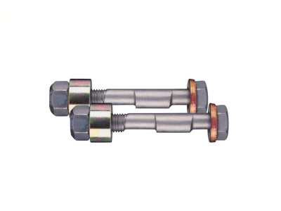

Habe im Netz auch Sturzkorrekturschrauben gefunden...geht so etwas auch?
Nein, die sind z.B. für den Golf 1, damit man vorne das McPerson Federbein im Winkel zum Radträger verändern kann.

  • H&R Sturzkorrekturstreben Beitrag #40
Das ist nichts vom 4er
Es geht um streben und nicht um Schrauben.
...dann ist dein post #36 nicht schlau zitiert! ;-)
