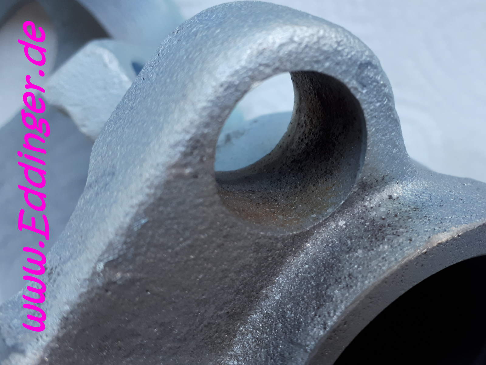

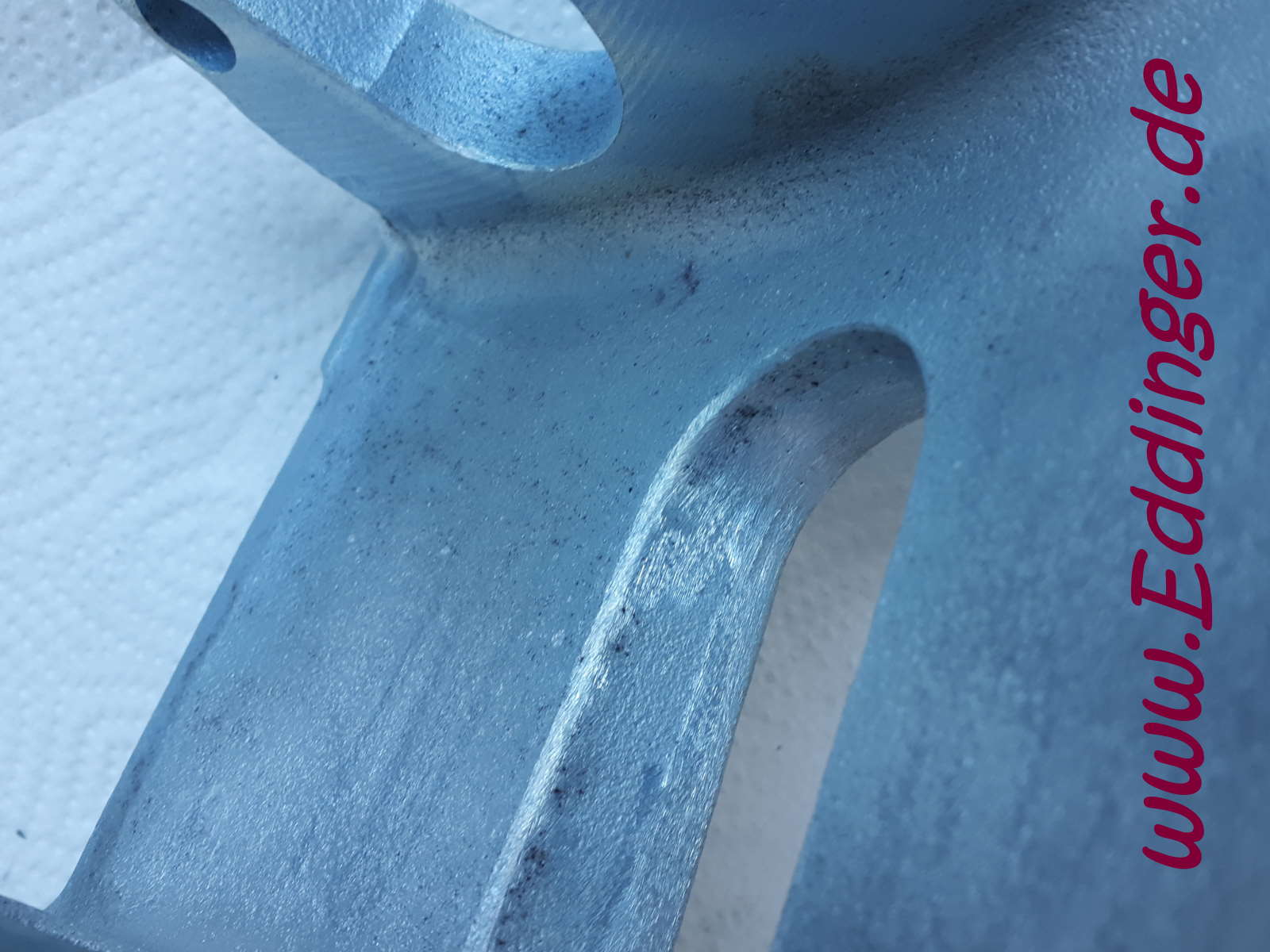

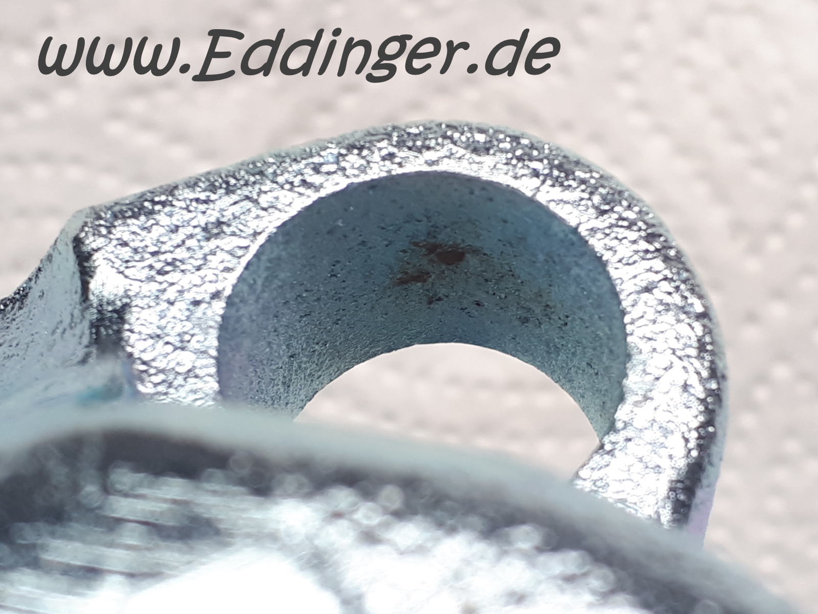

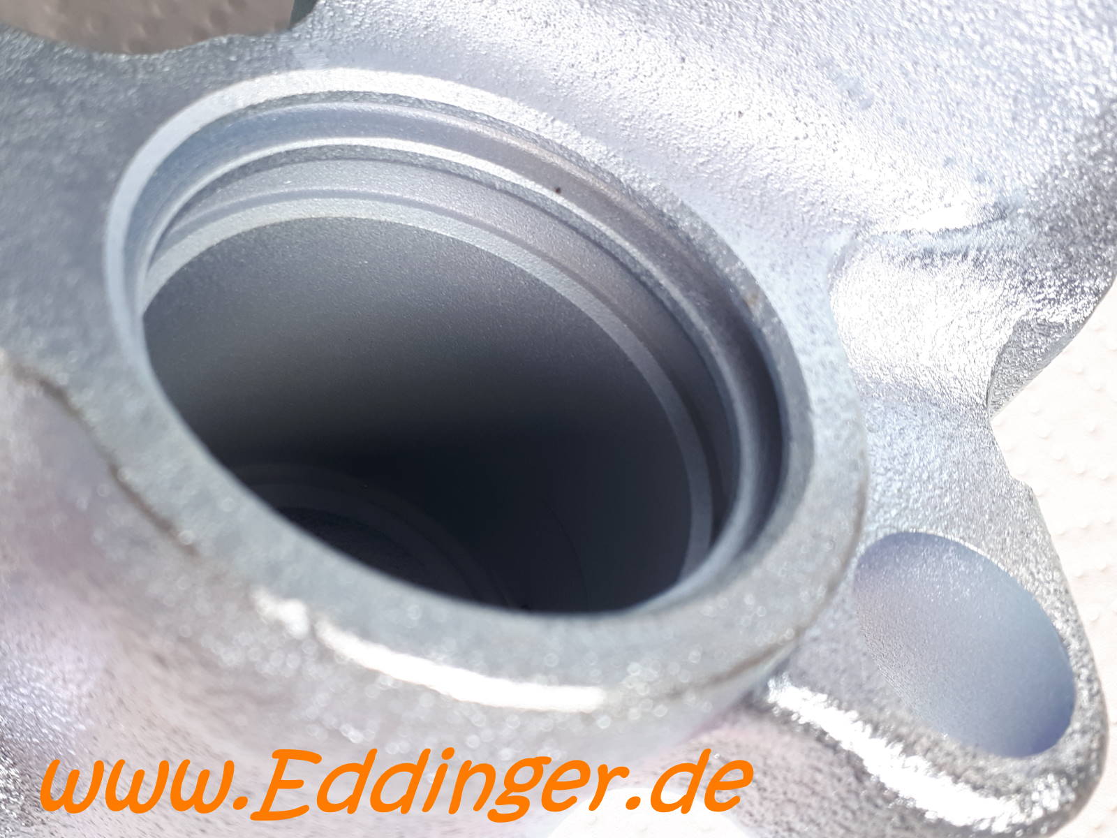

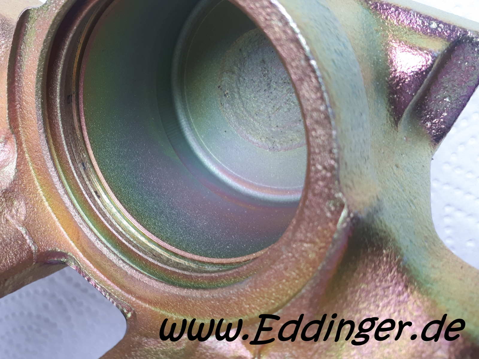

leider nicht sauber verzinkt. Auch an den hinteren Außengelenken konnte im Inneren die Verzinkung einfach abgeschliffen werden. Leider kein Bild gemacht. Hab ich dann mit nem Vlies rausgeschliffen und verbaut.

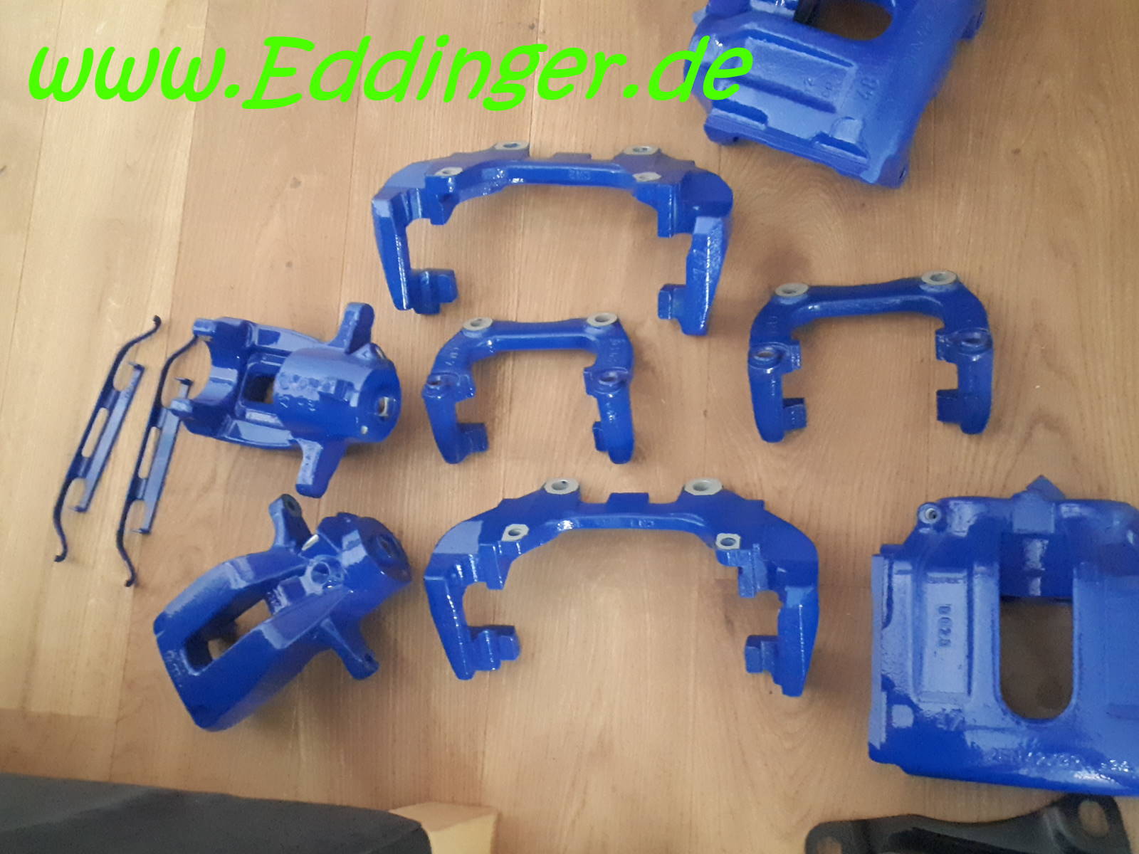

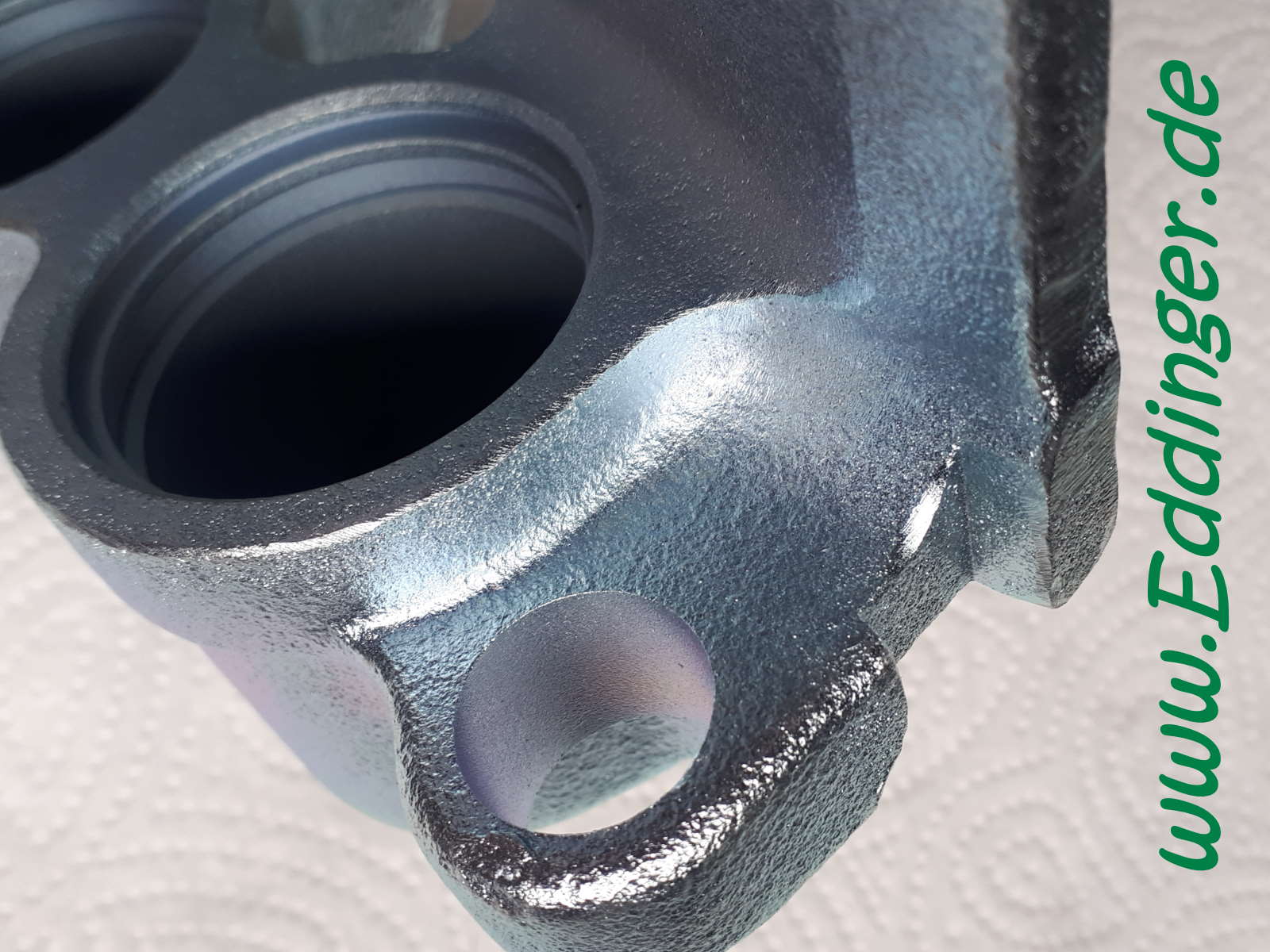

Aber an den zwei vorderen Sättel konnte das so nicht bleiben,
Mit meinem Verzinker bin ich eigentlich super zufrieden, aber wenn was nicht auf Anhieb klappt, tut der sich extrem schwer, das nochmals zu machen. Dass er solche Sättel ohne Probleme verzinken kann, hat er schon vor Jahren gezeigt
so blieb mir nix anderes übrig, einen anderen Verzinker zu suchen. Ergebnis ist einwandfrei...
einzig die Stelle, wo der Sattel aufgehängt wurde, ist nicht ganz optimal. Sollte aber zu verschmerzen sein, da hier die Gummibuchse reinkommt...

nachdem das mit dem Verzinken geklärt war, hat mich übrigens 95 Euro/netto (Mindestbetrag je Auftrag) gekostet
gings ans Pulvern...

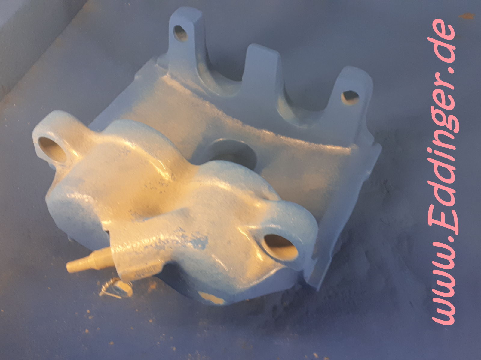

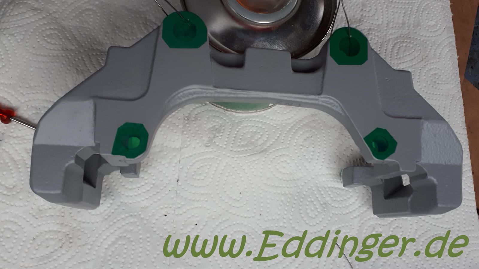

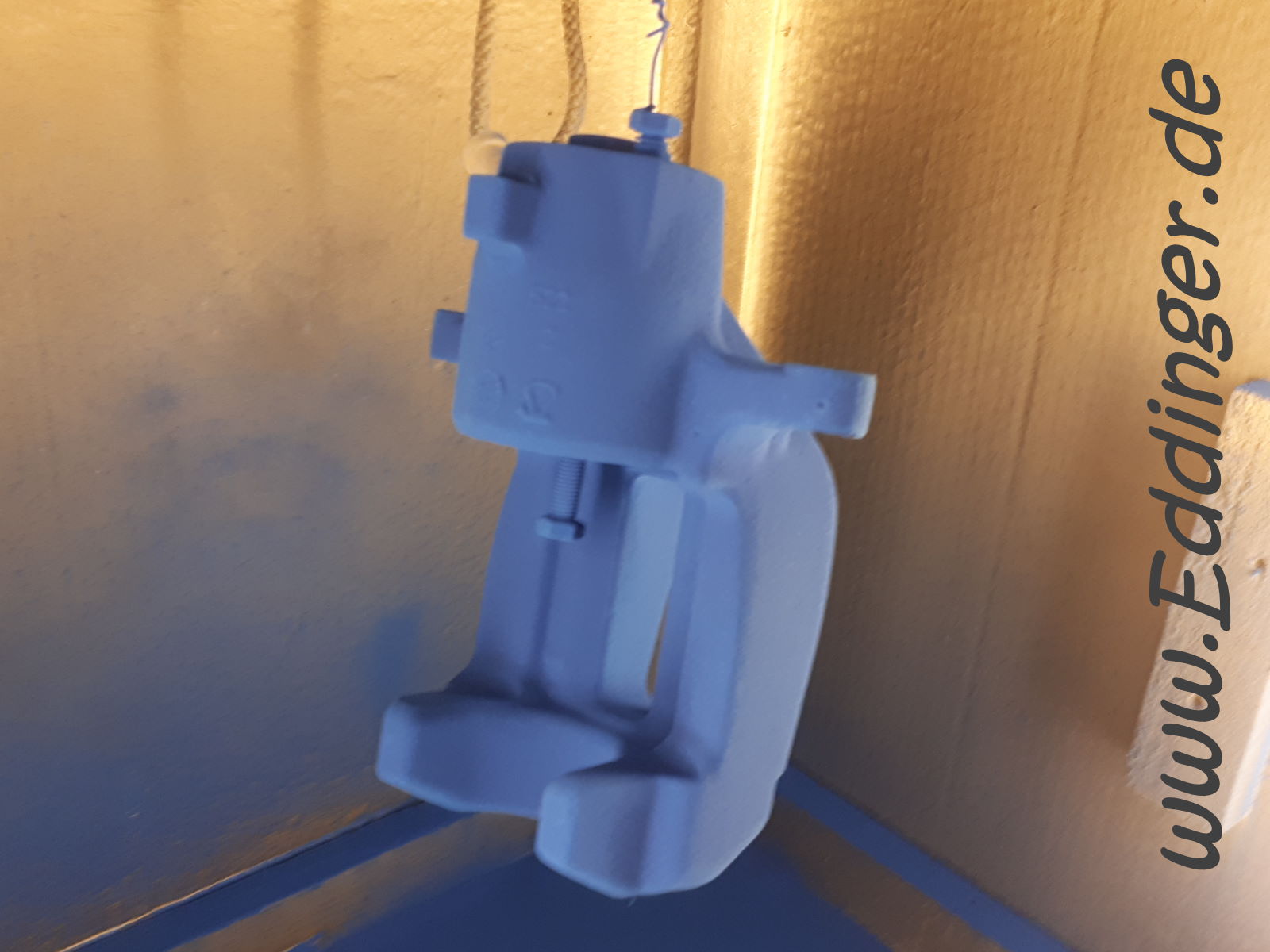

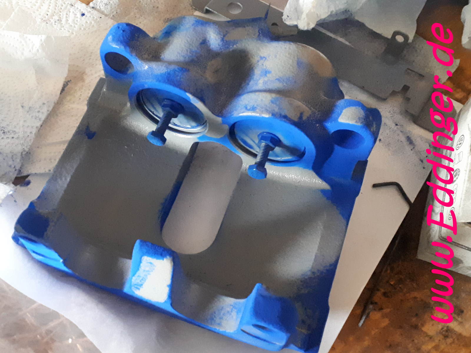

da die Teile verzinkt sind, hätte ich auch vor dem Grundieren schon die Auflageflächen abkleben können. Aber wie sagt der alte Römer: viele Wege führen nach...

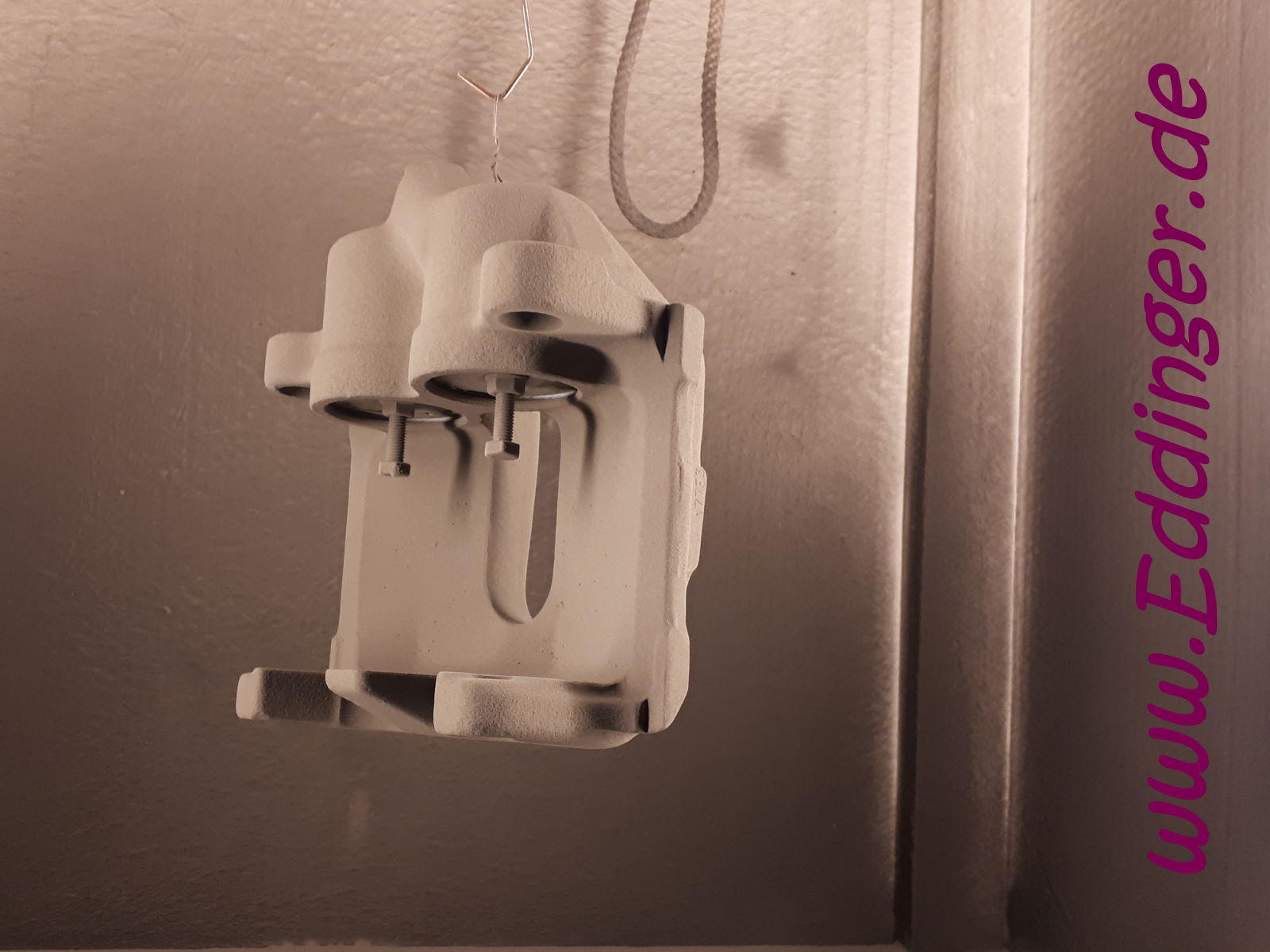

dann das erste Missgeschick beim letzten Sattel: mit den Worschtfinger ne Stelle verseucht img]http://editionone.de/wp-content/uploads/Smilies/biggrin.png[/img]

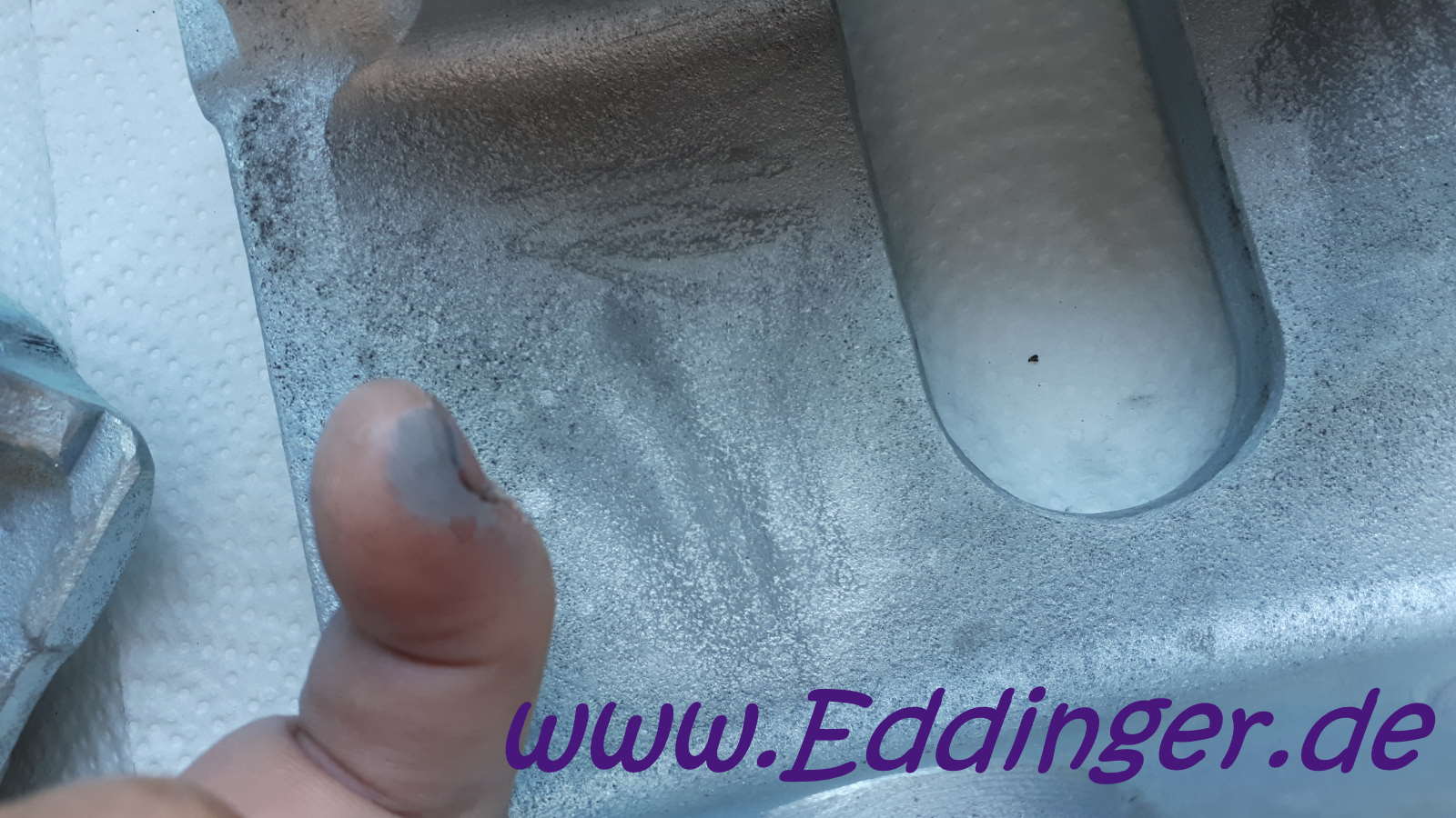

nix Pulver = also alles nochmal runter...

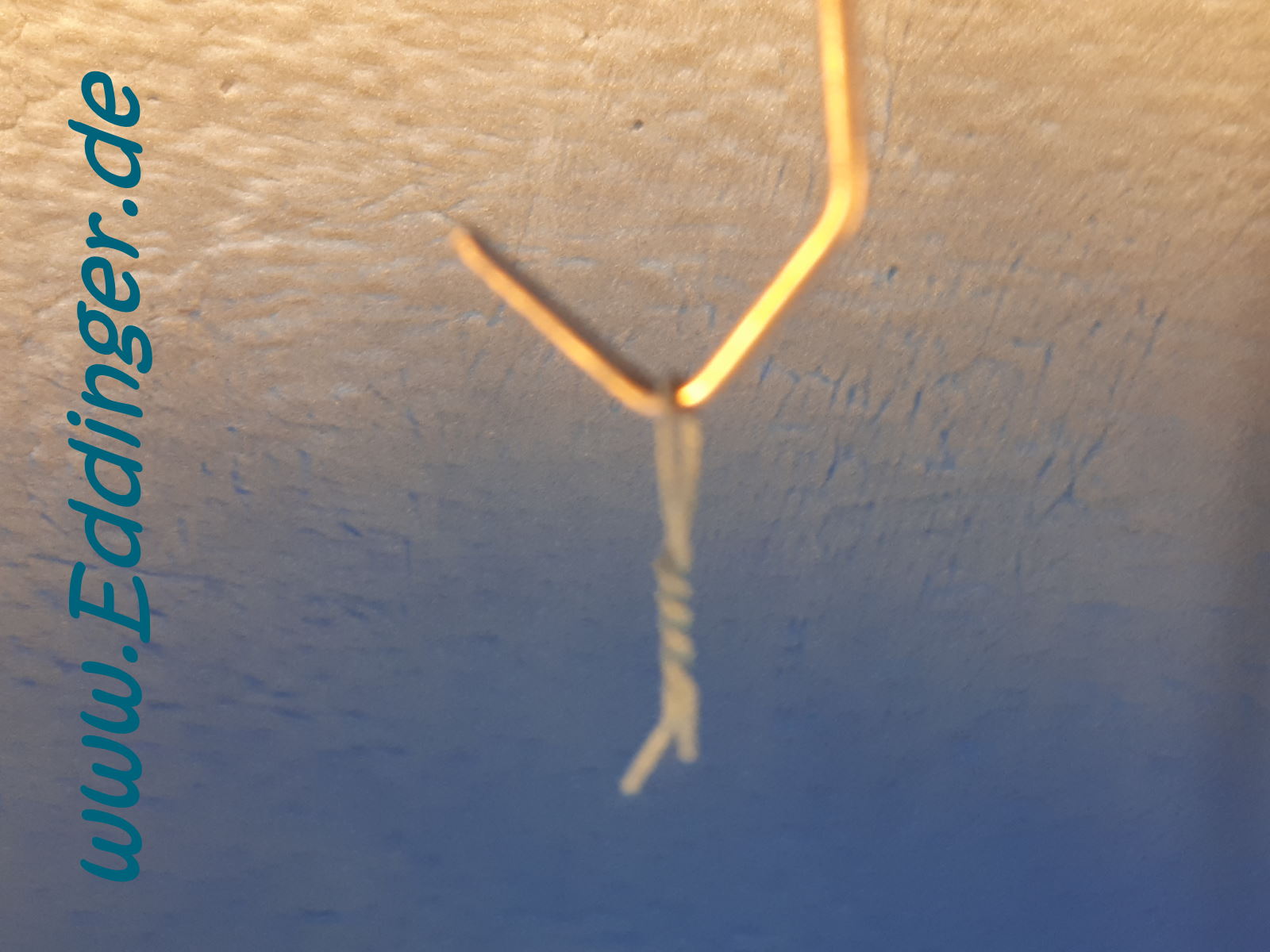

beim zweiten Versuch ist dann der Sattel abgestürzt
mit dem vielen hin und her war der Draht etwas überfordert...
sah dann von der Ferne so aus
Fortsetzung folgt

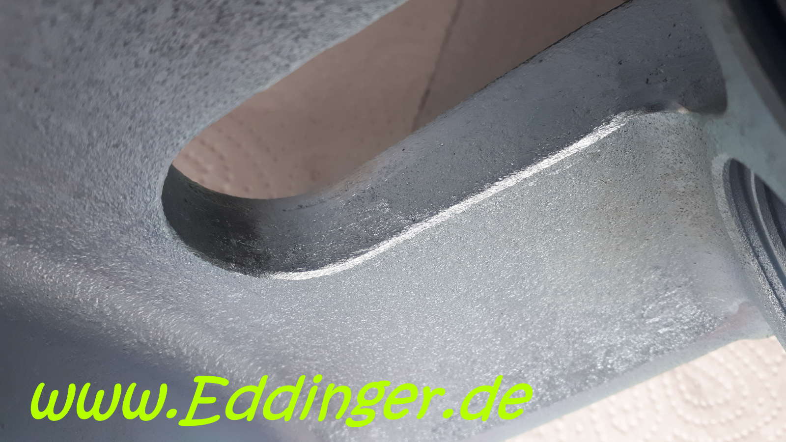

und von der Nähe so

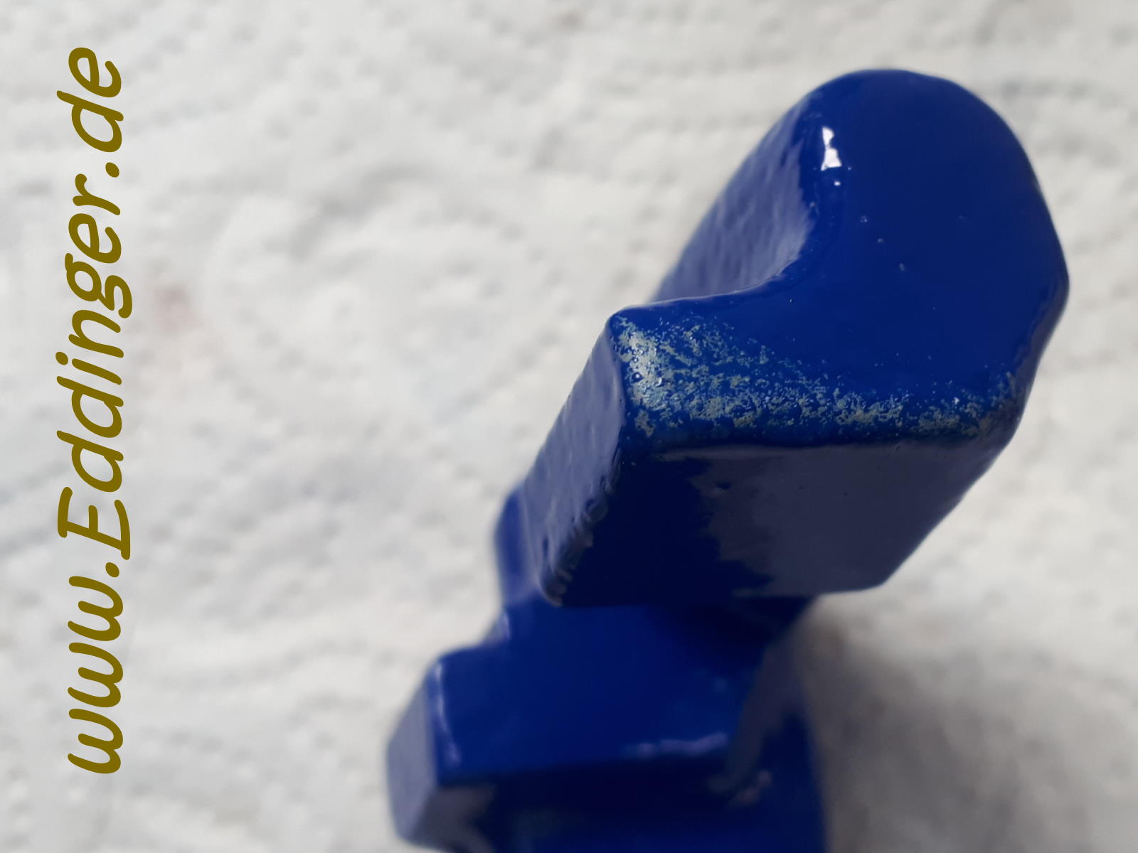

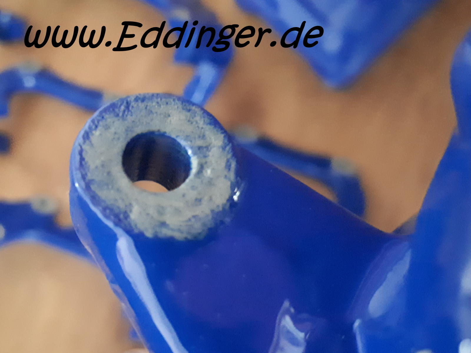

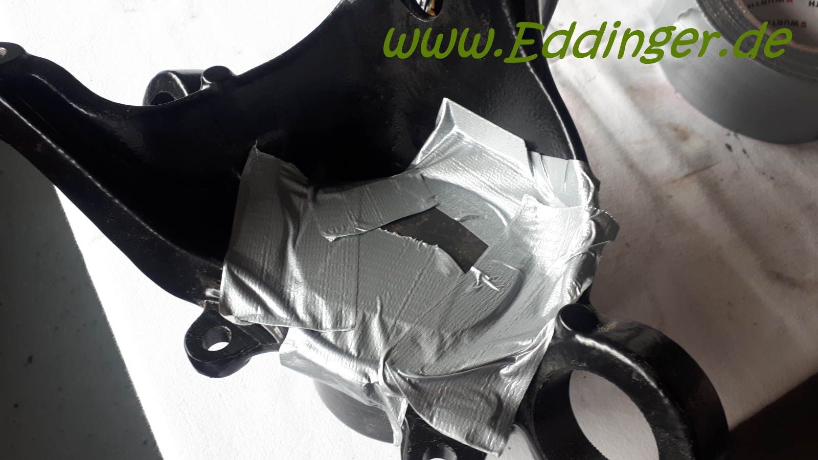

vergessen die Fläche abzukleben, so musste der Pinsel ran...
und hier zu wenig Pulver...

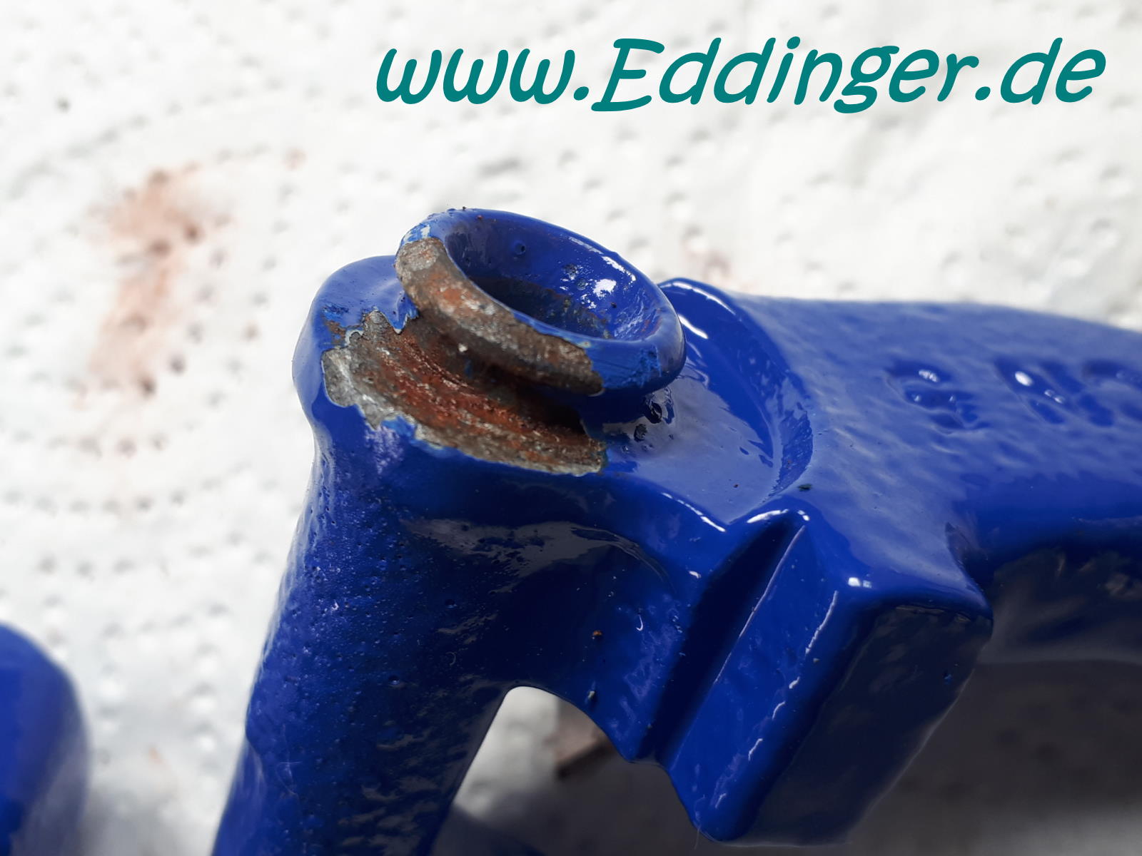

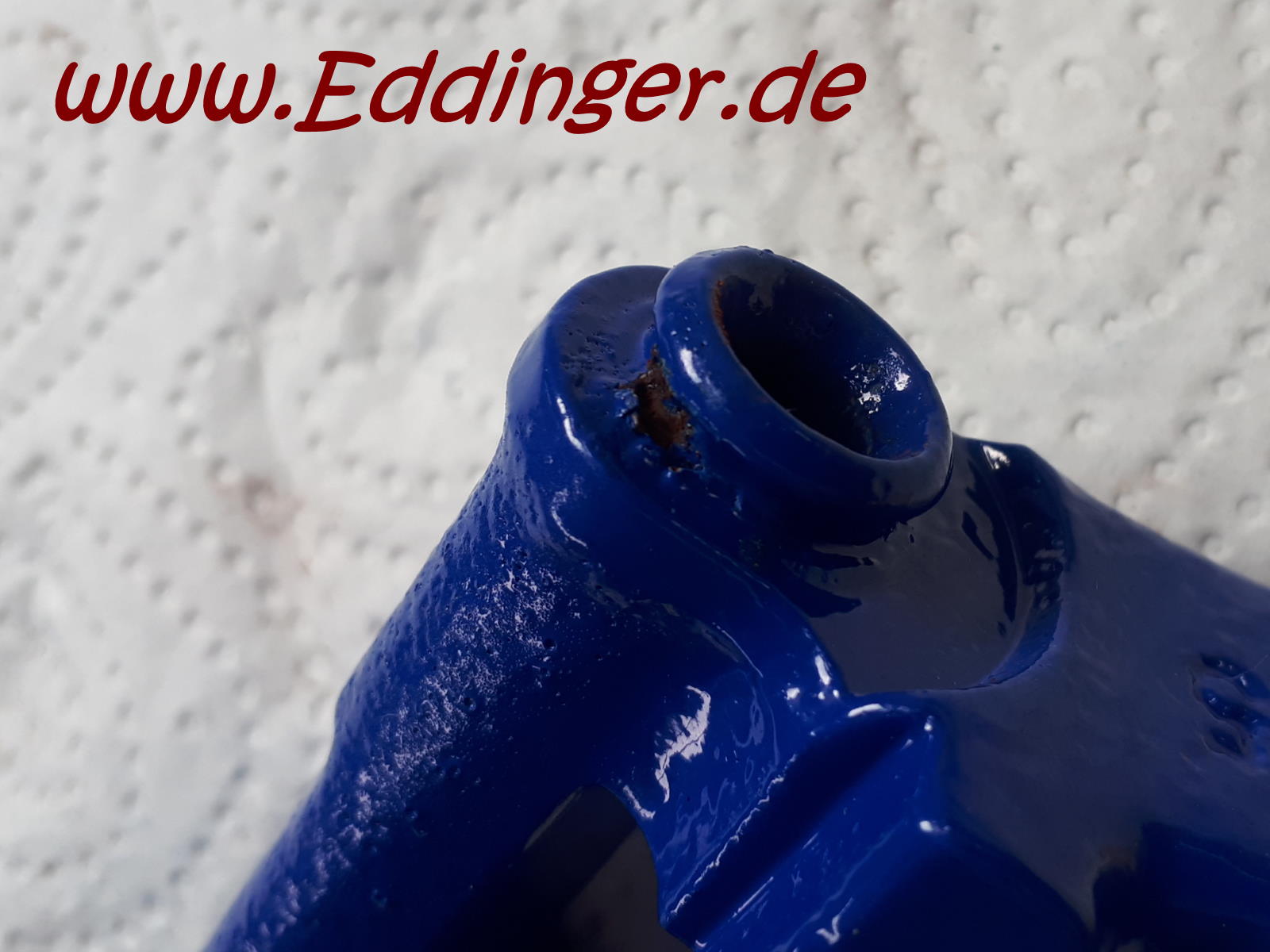

und da war ich doch etwas geschockt

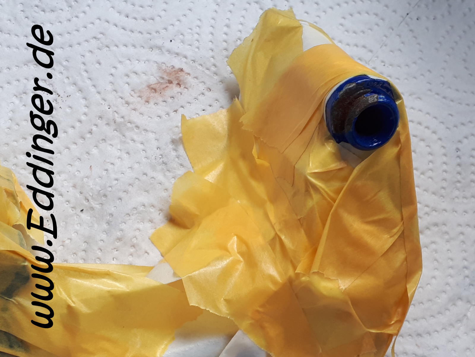

hab dafür nur eine Erklärung:

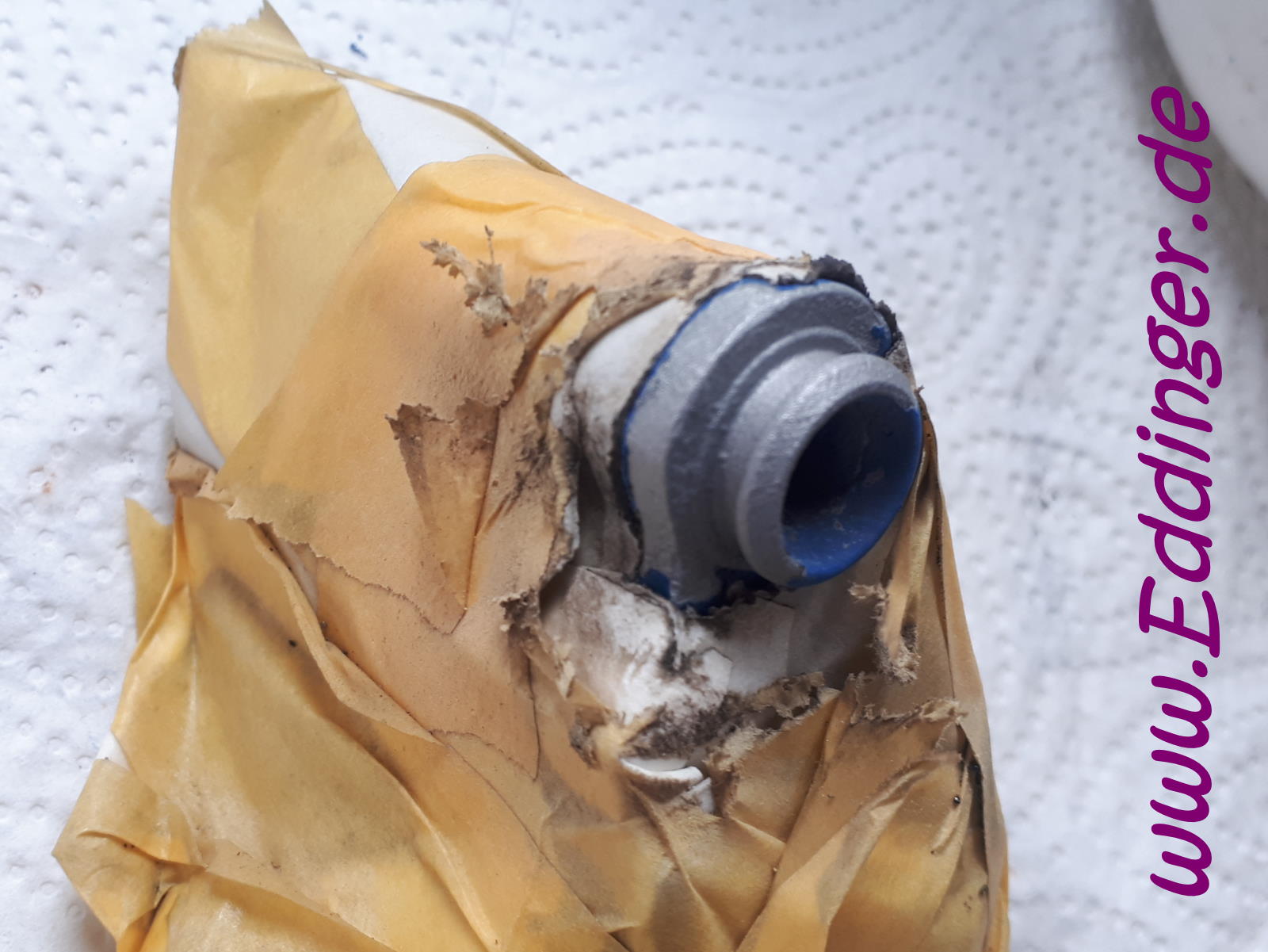

hab die Träger vom Verzinker geholt und da ist mir aufgefallen, dass die nicht sauber gespült waren. ich also mit Bremsenreiniger und zusätzlich mit nem alten Schraubenzieher so gut es ging gespült. Der Schraubenzieher war Tage später komplett verrostet, also schon aggressiv das Zeugs, was da beim Verzinken zum Einsatz kommt
Dann war das für mich soweit erledigt... bis das hier zum Vorschein kam
naja, jetzt mache mer nen Langzeitversuch obs an der Stelle irgendwann anfängt zu rosten, da das Pulver direkt auf dem Guss ist.

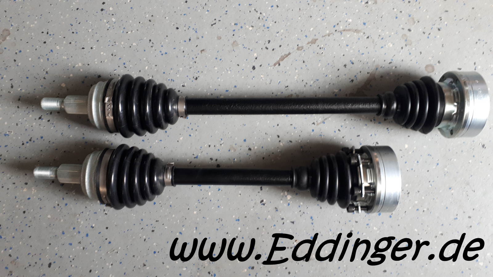

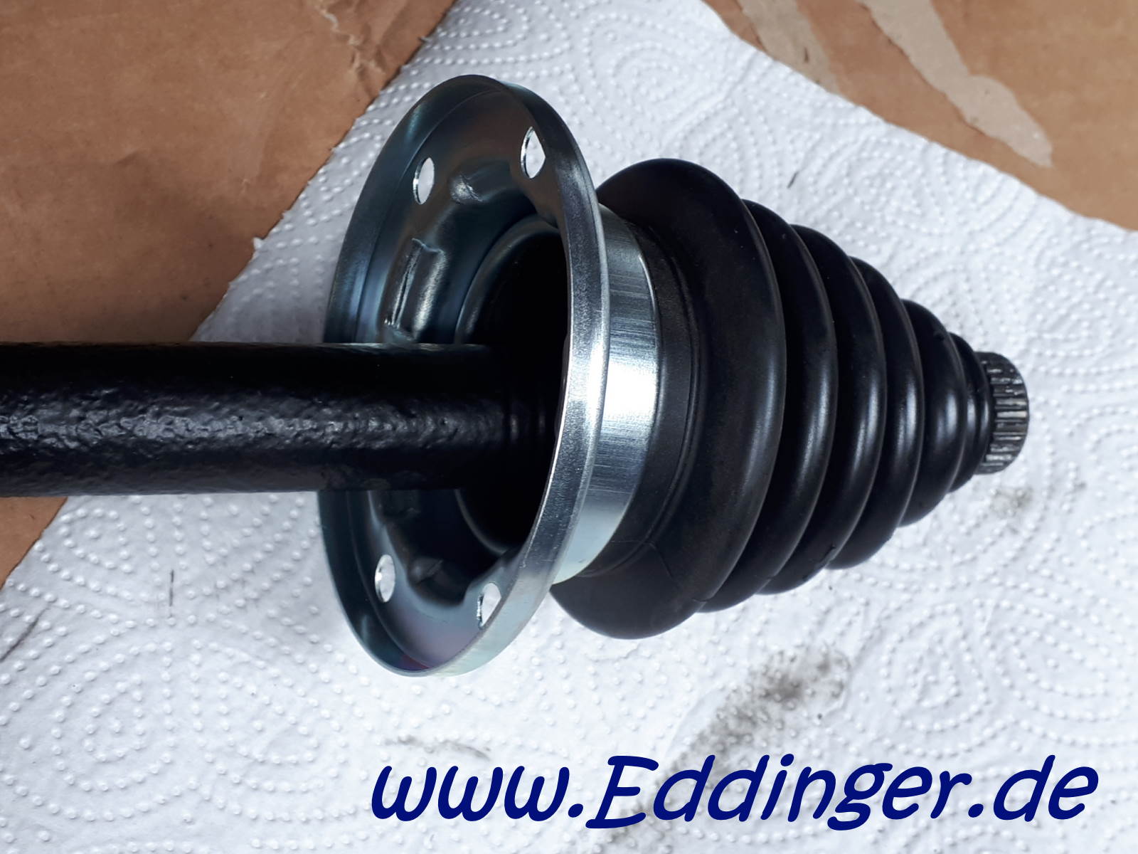

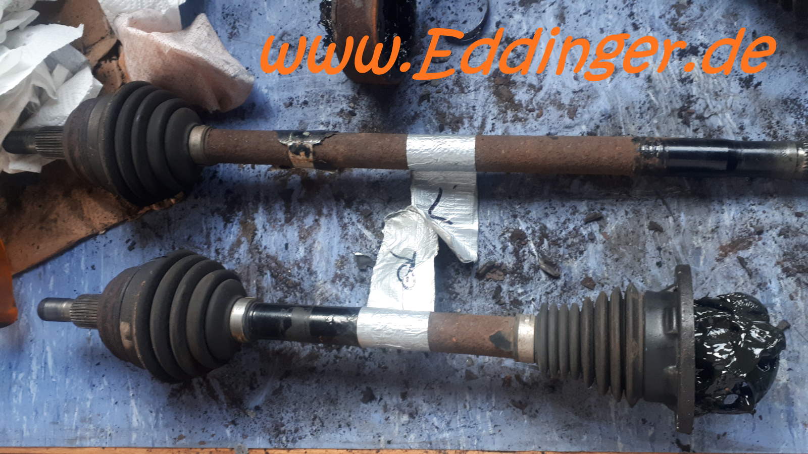

weiter gings zwischendurch mit den Antriebswellen:

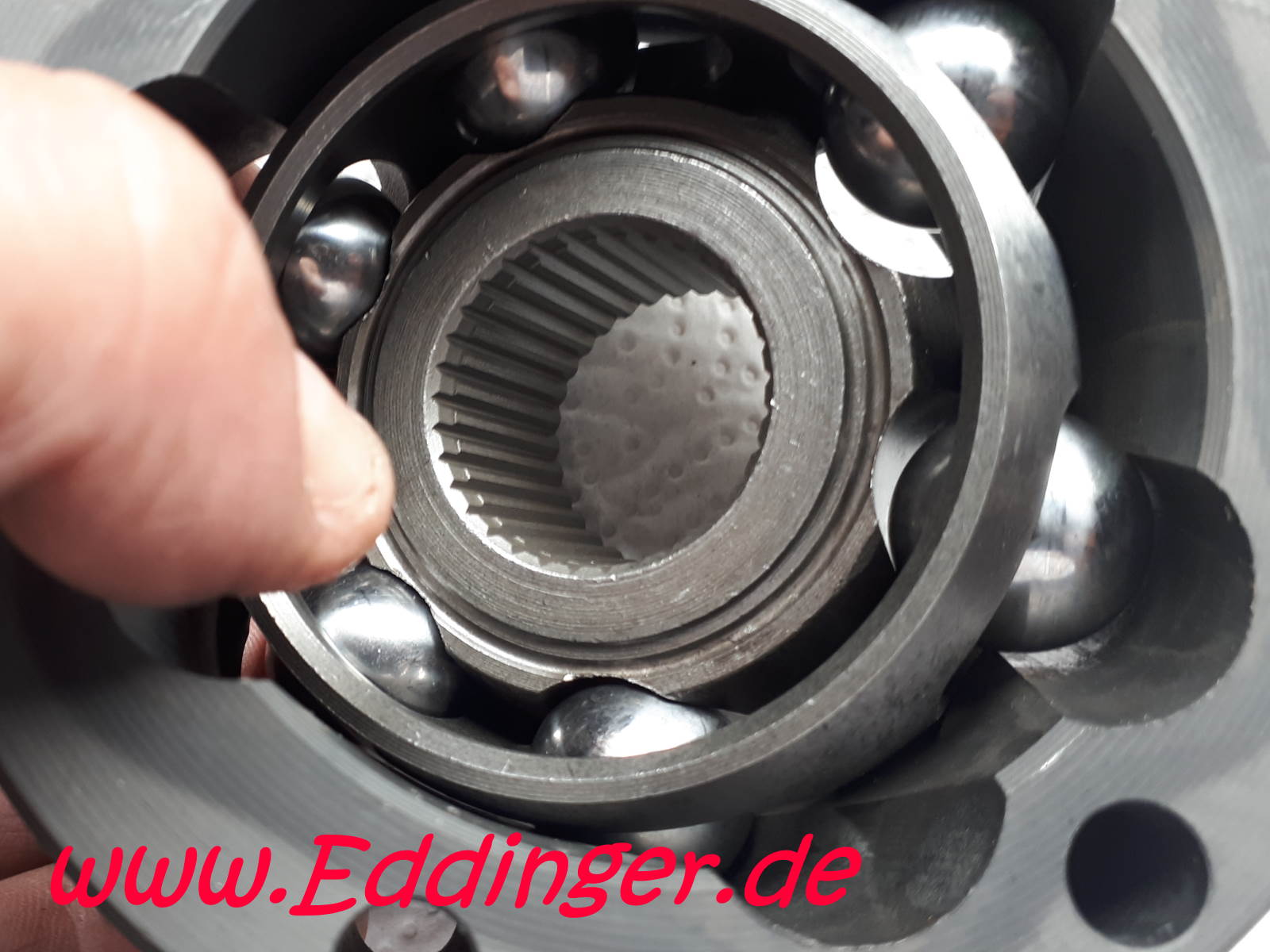

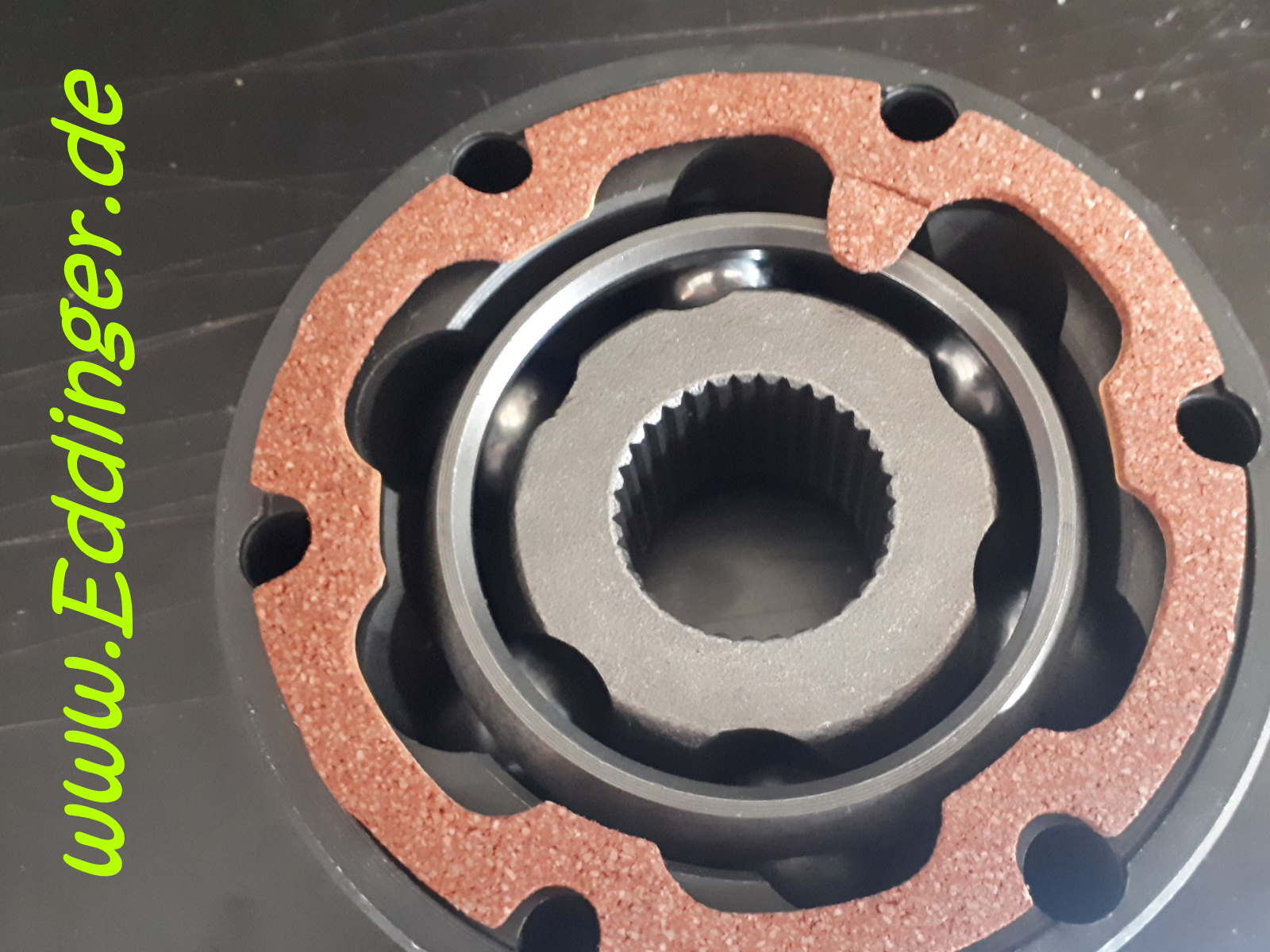

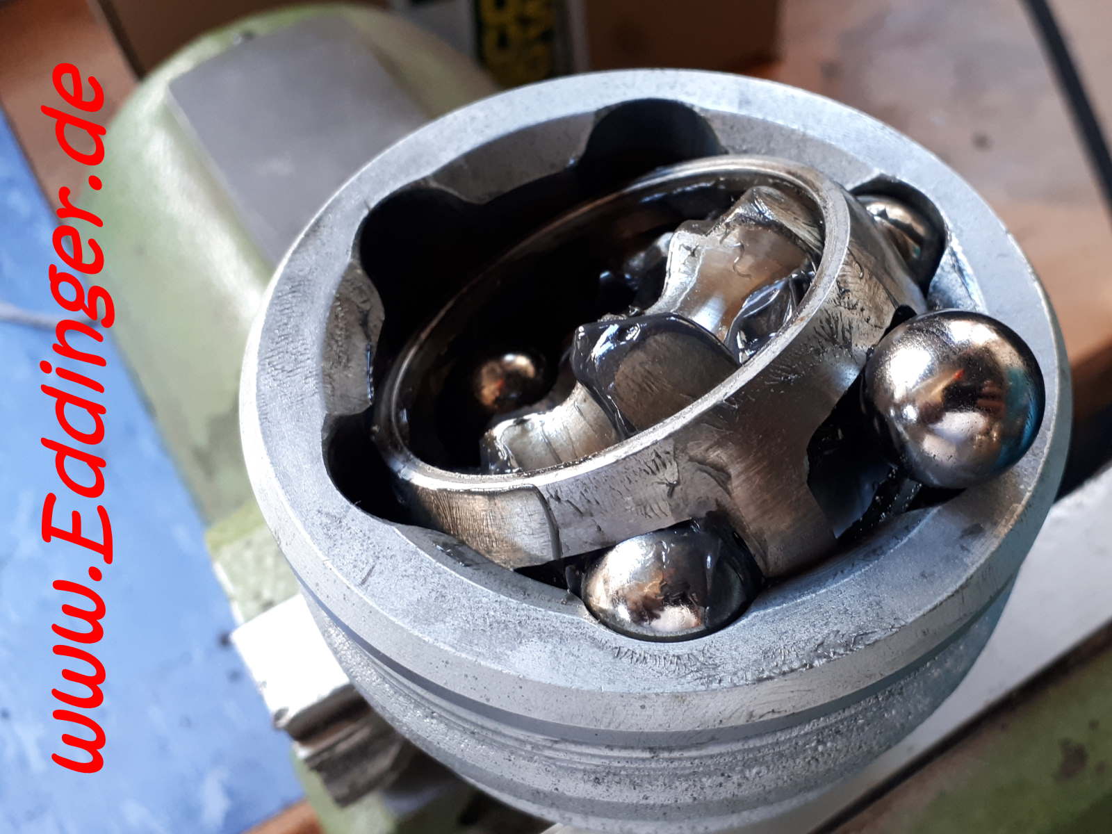

das eine Innengelenk war ja auf dem Flansch so festgefressen, dass es nur mit dem Brenner einigermaßen runterging, wobei es schlussendlich vom Klopfen auseinanderfiel...
deswegen kamen innen gleich neue Gelenke zum Einsatz, außen blieb es bei Manschetten...
als kleine Erinnerungsstütze wie das später wieder zusammen kommen muss...
der äußere Ring kam nämlich aus optischen Gründen zum Verzinken...

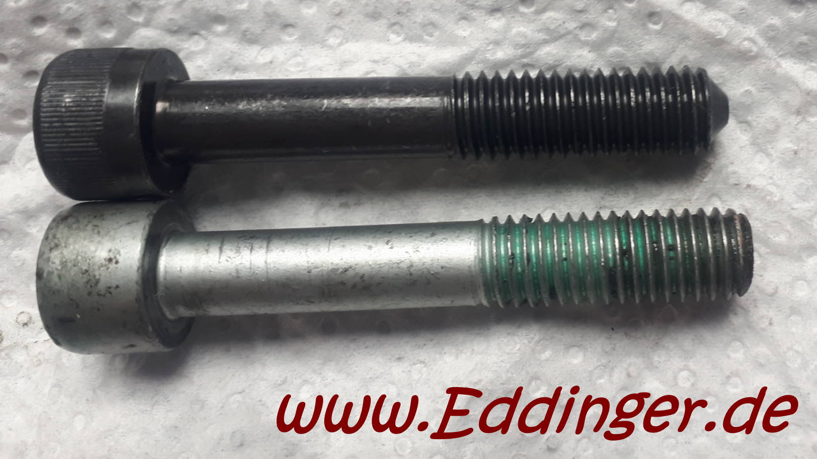

die Schrauben aus dem GKN-Set konnte ich nicht nehmen, keine Ahnung warum die zu kurz waren und zudem noch ein verkürztes Gewinde hatten
also neue von VW: TN N 911 082 01

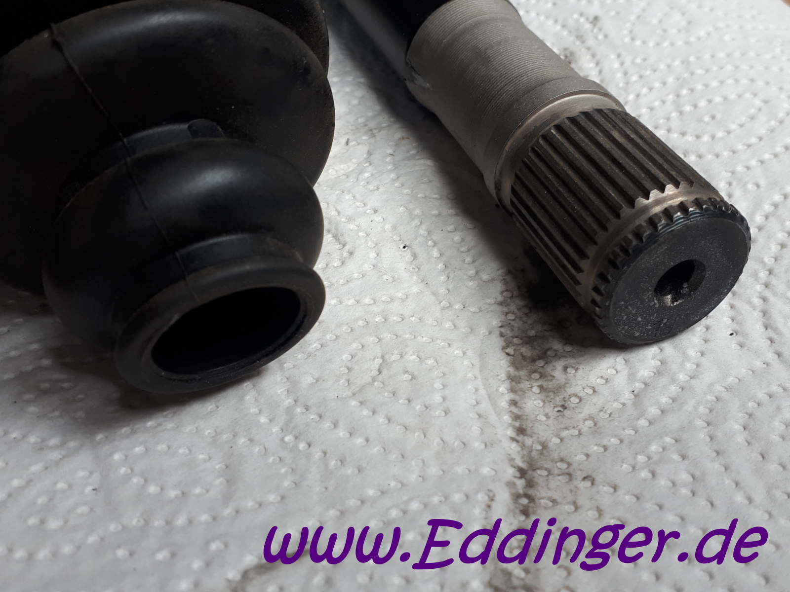

die innere Manschette wollte zudem nicht auf Anhieb passen. Welle hat 27mm, Manschette 21mm...
ging dann nur von der "falschen" Seite drauf, da sich die zumindest einigermaßen ziehen ließ...

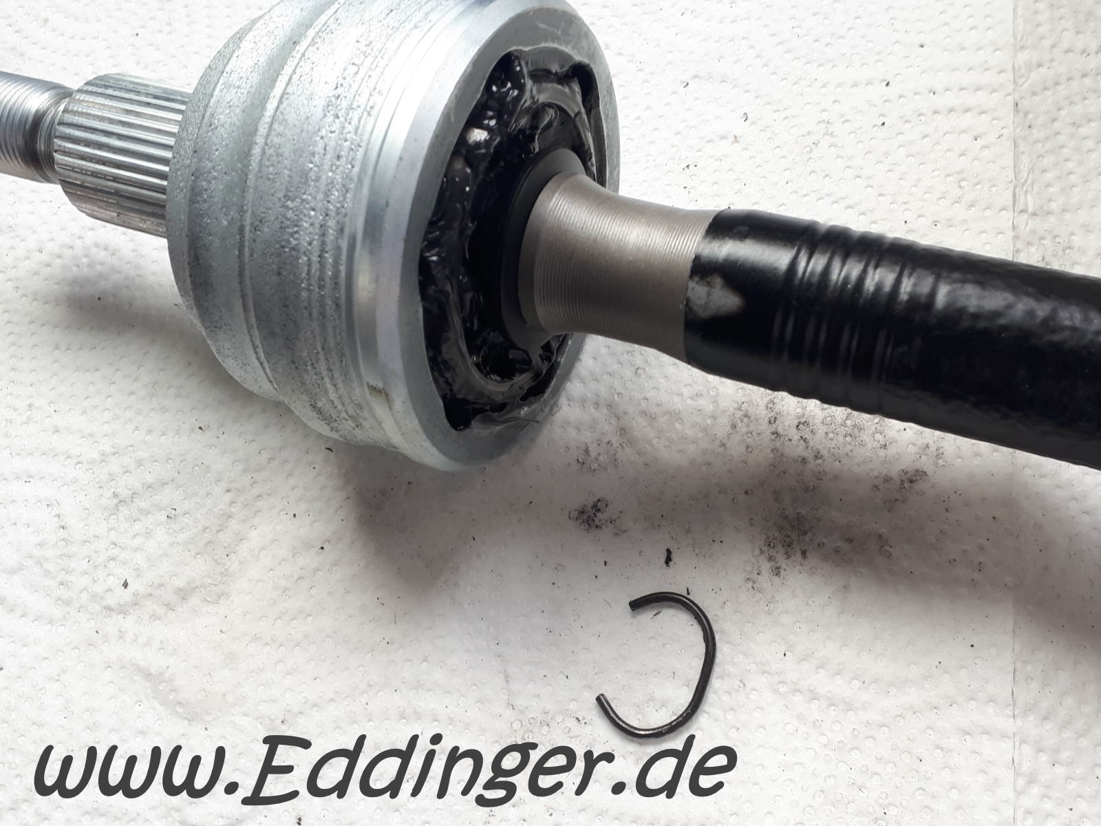

weiter gings mit den Außengelenken...
und wenn man den Sprengring nicht mehr findet, muss der halt von VW geholt werden
TN 171 407 297 C, übrigens ne Golf 1-Nummer

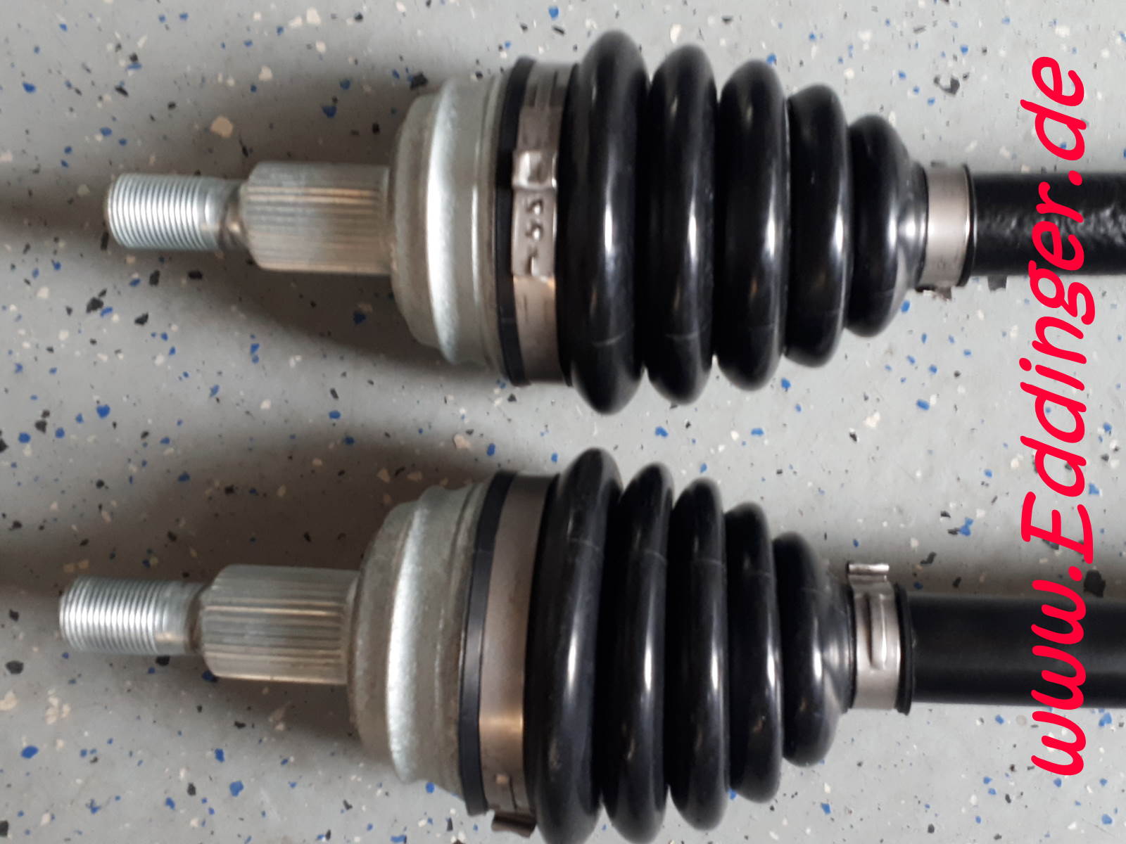

soweit fertig, bis auf einen Fehler, na,... wers siehts?
naaaaaa?

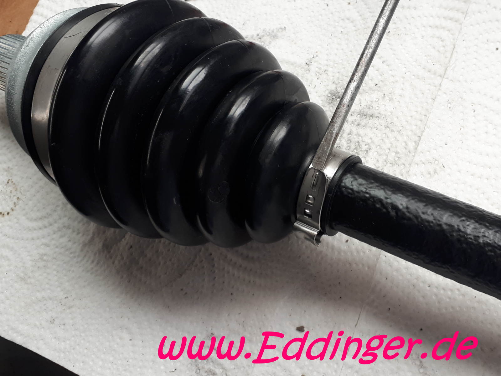

richtig, Manschette sitzt an der falschen Stelle...
also neue Schelle besorgen und nochmals ran

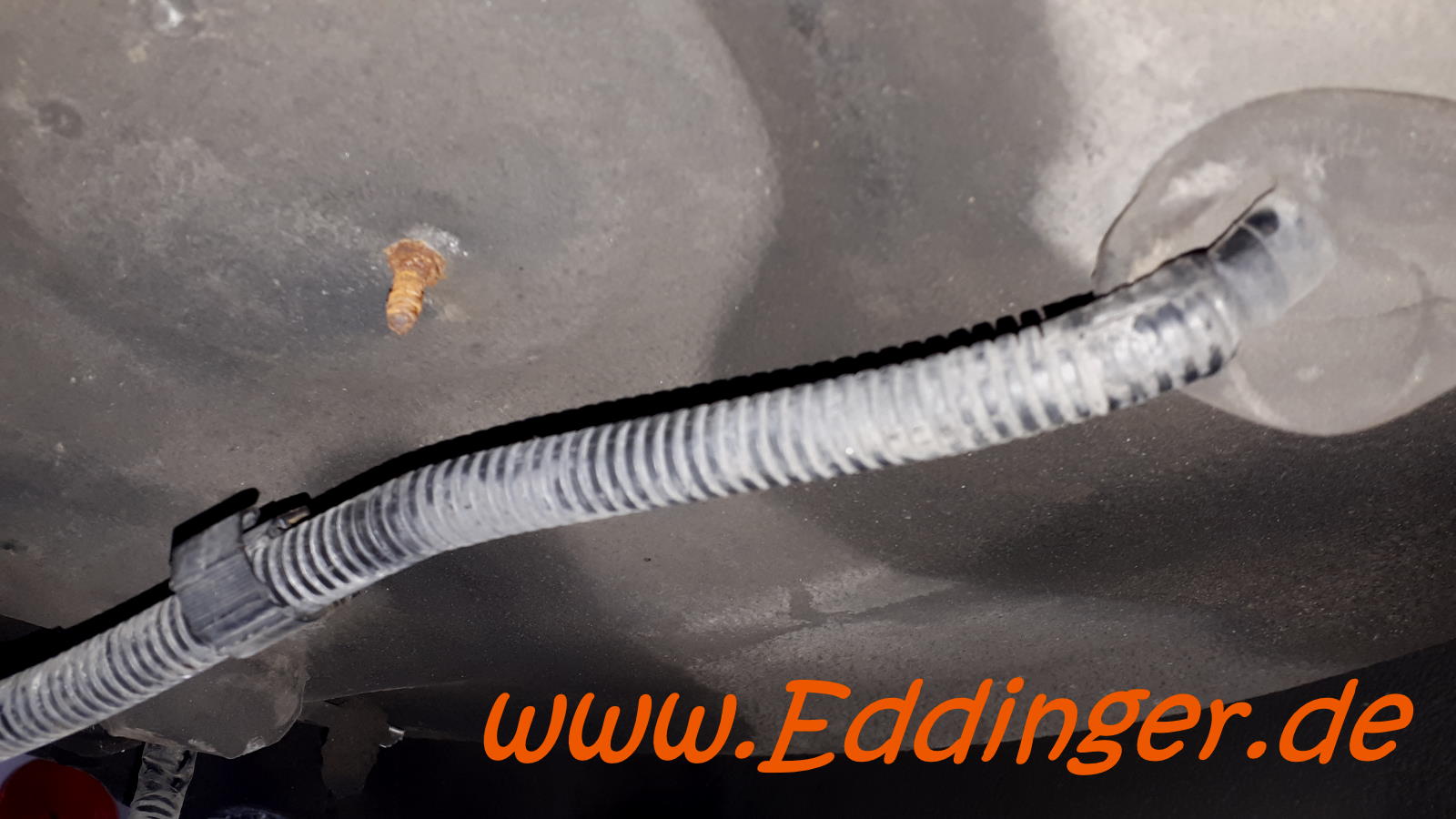

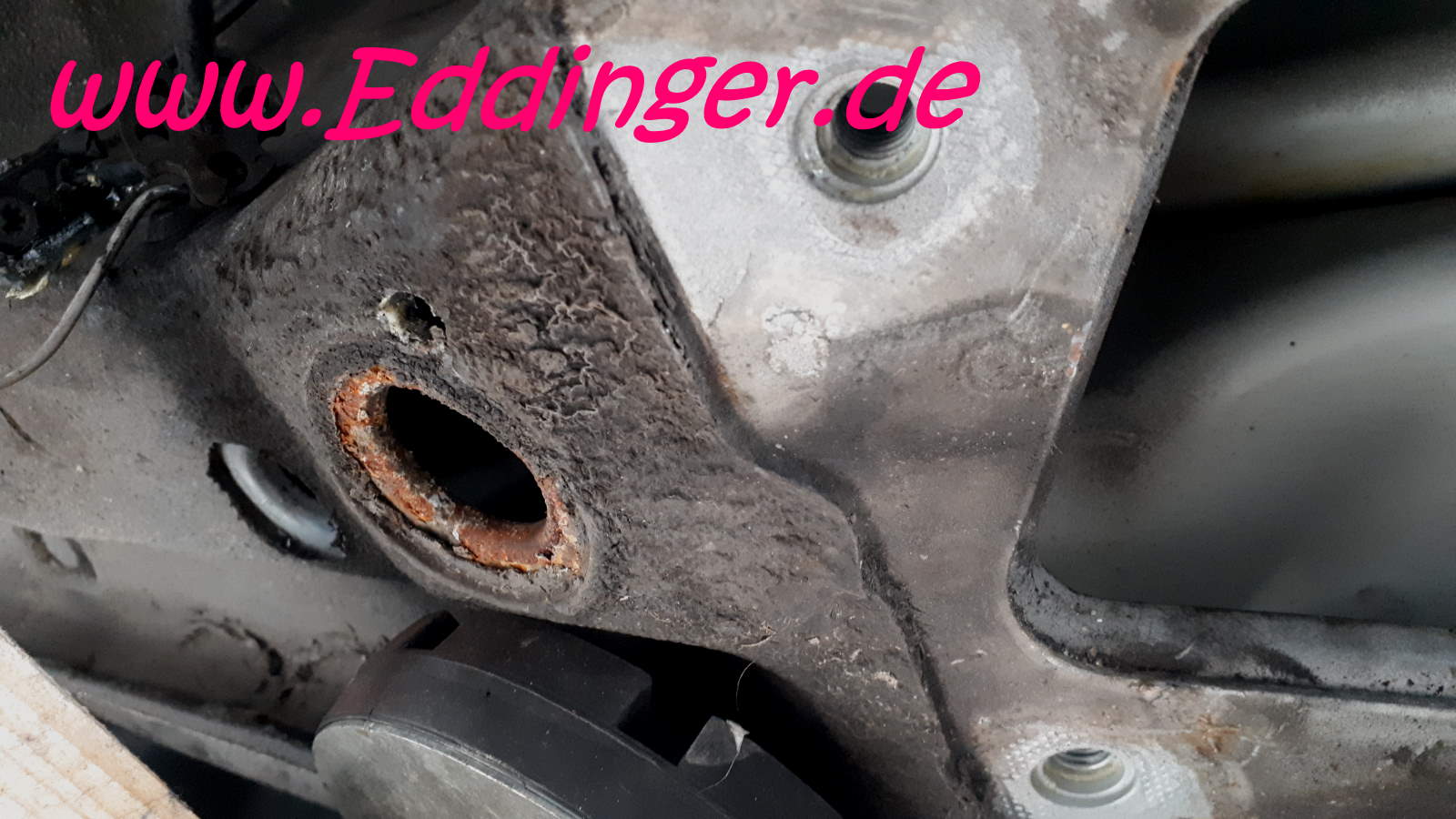

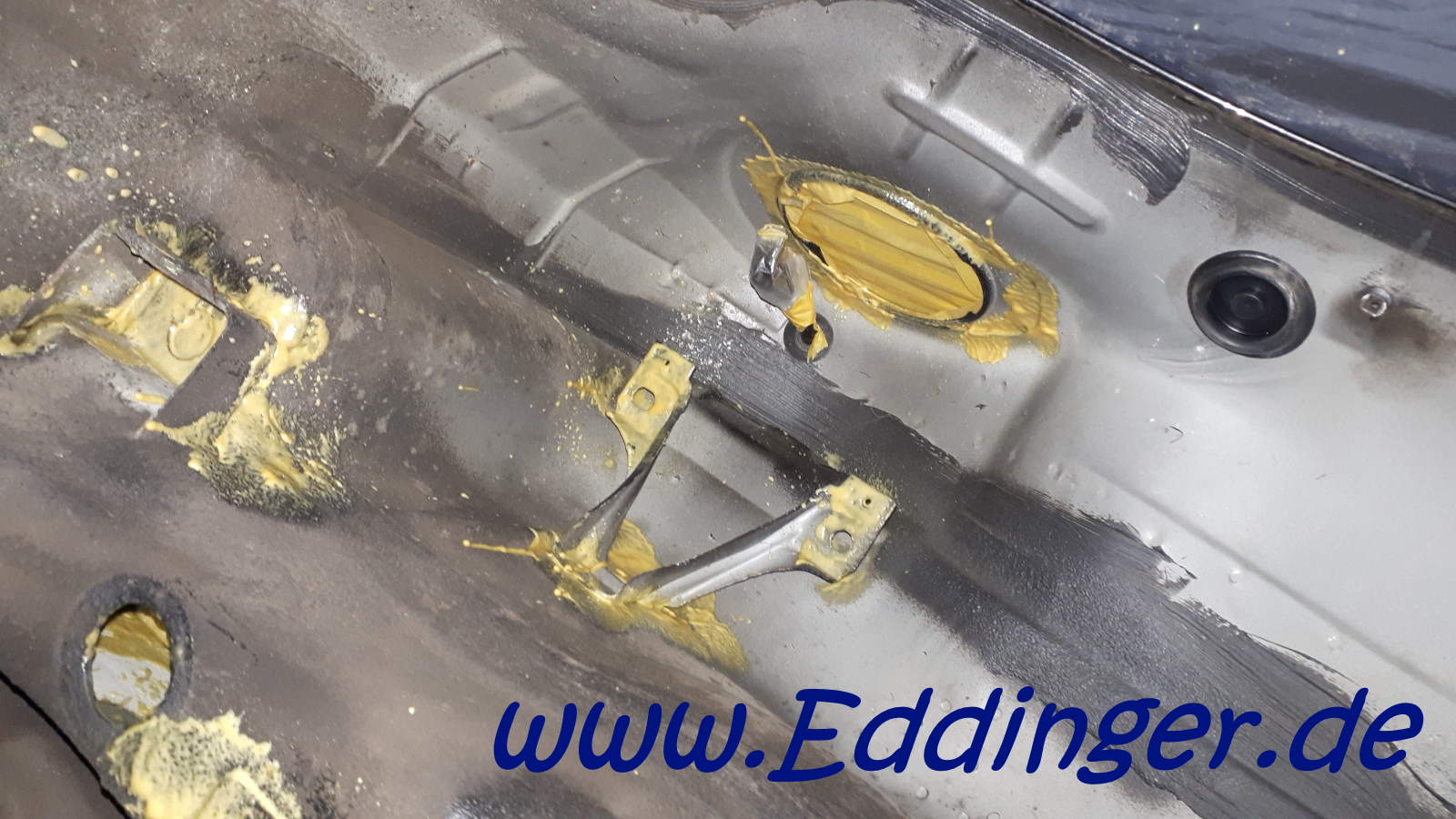

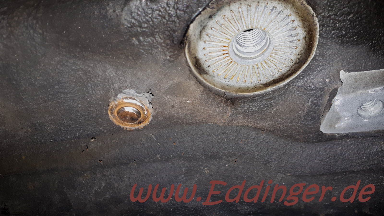

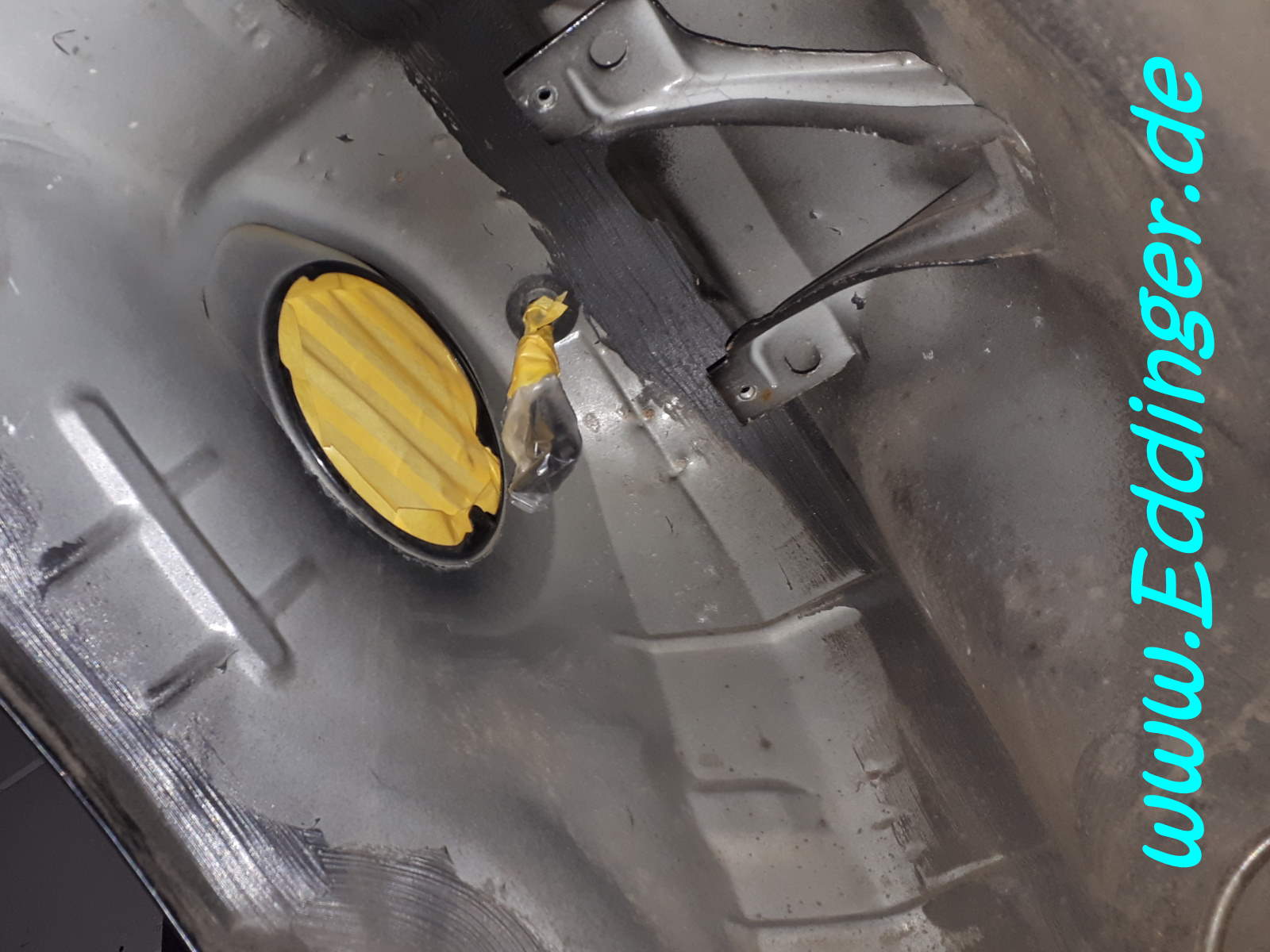

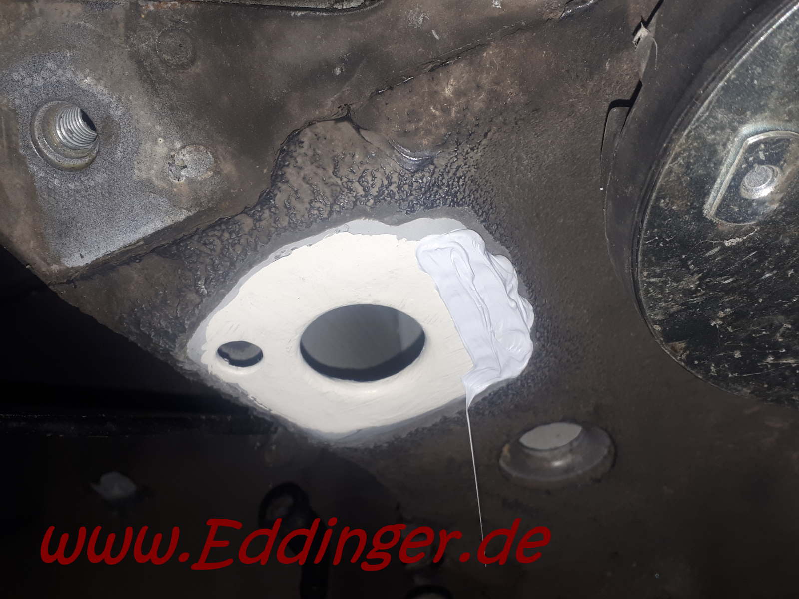

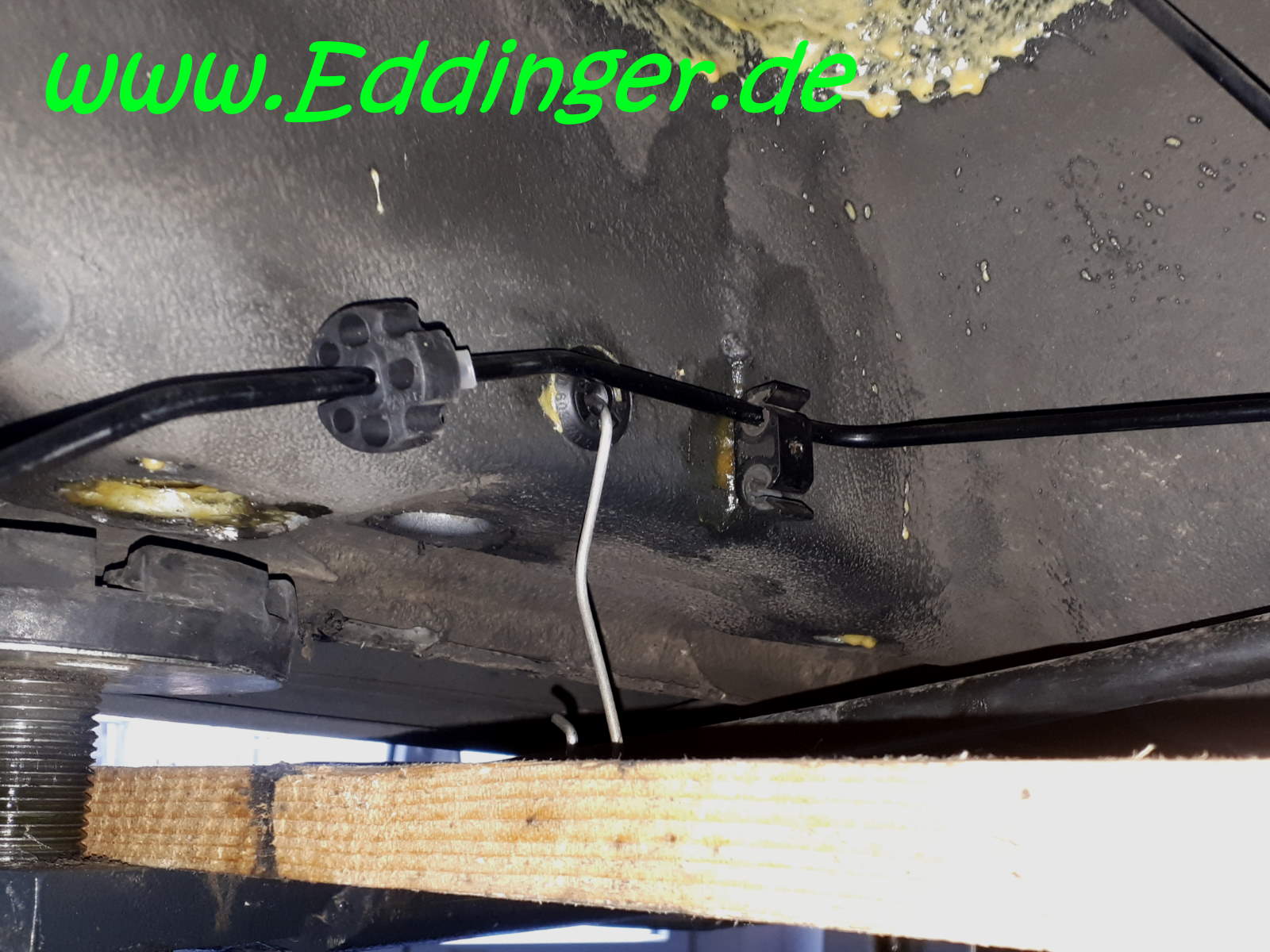

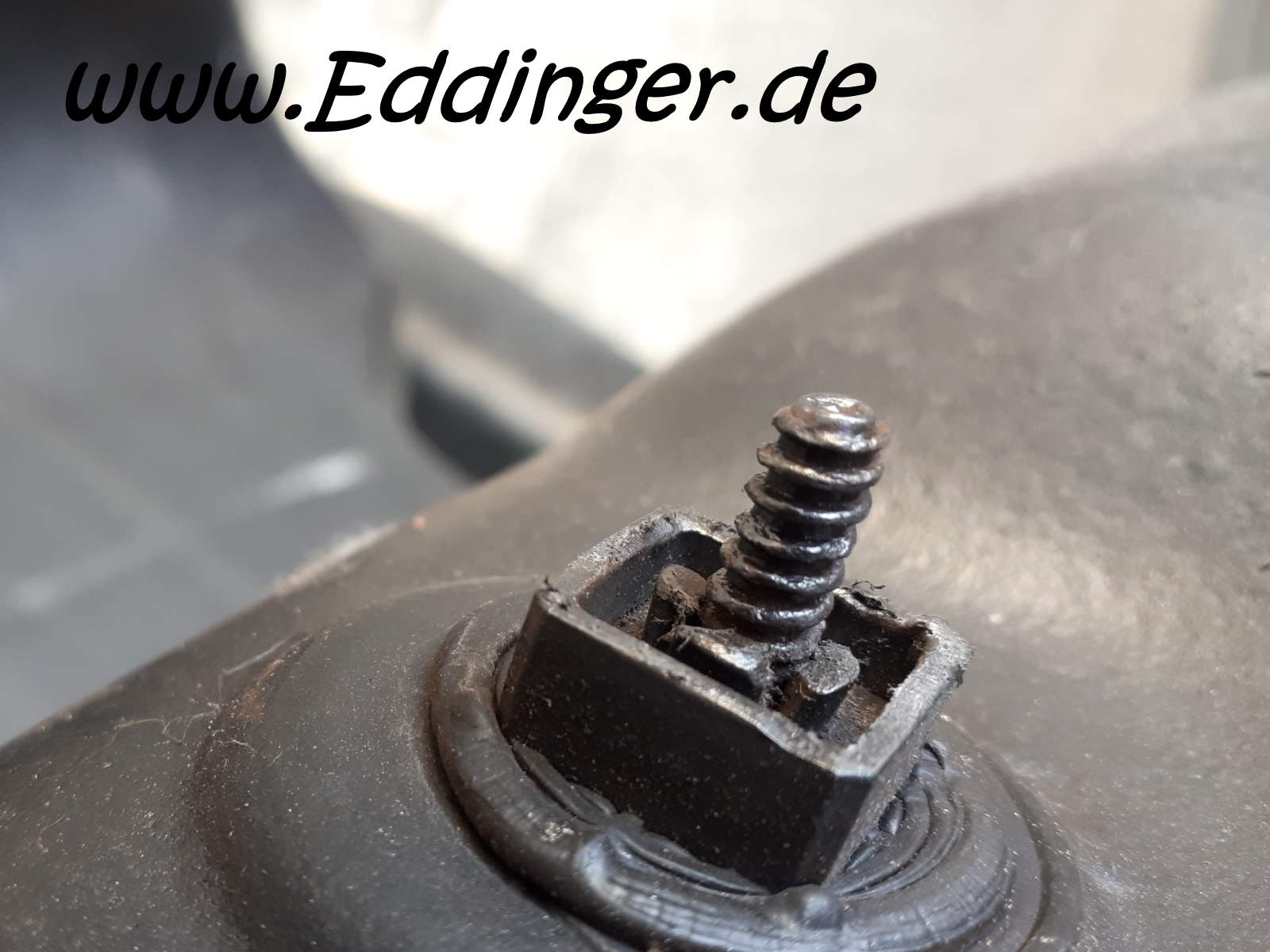

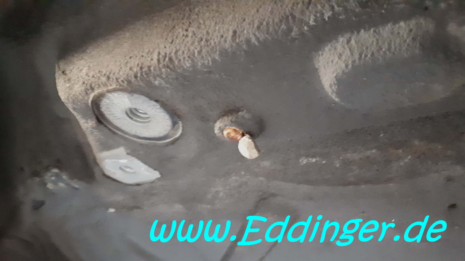

weiter gings damit, den Rost am Unterboden etwas zu beseitigen...

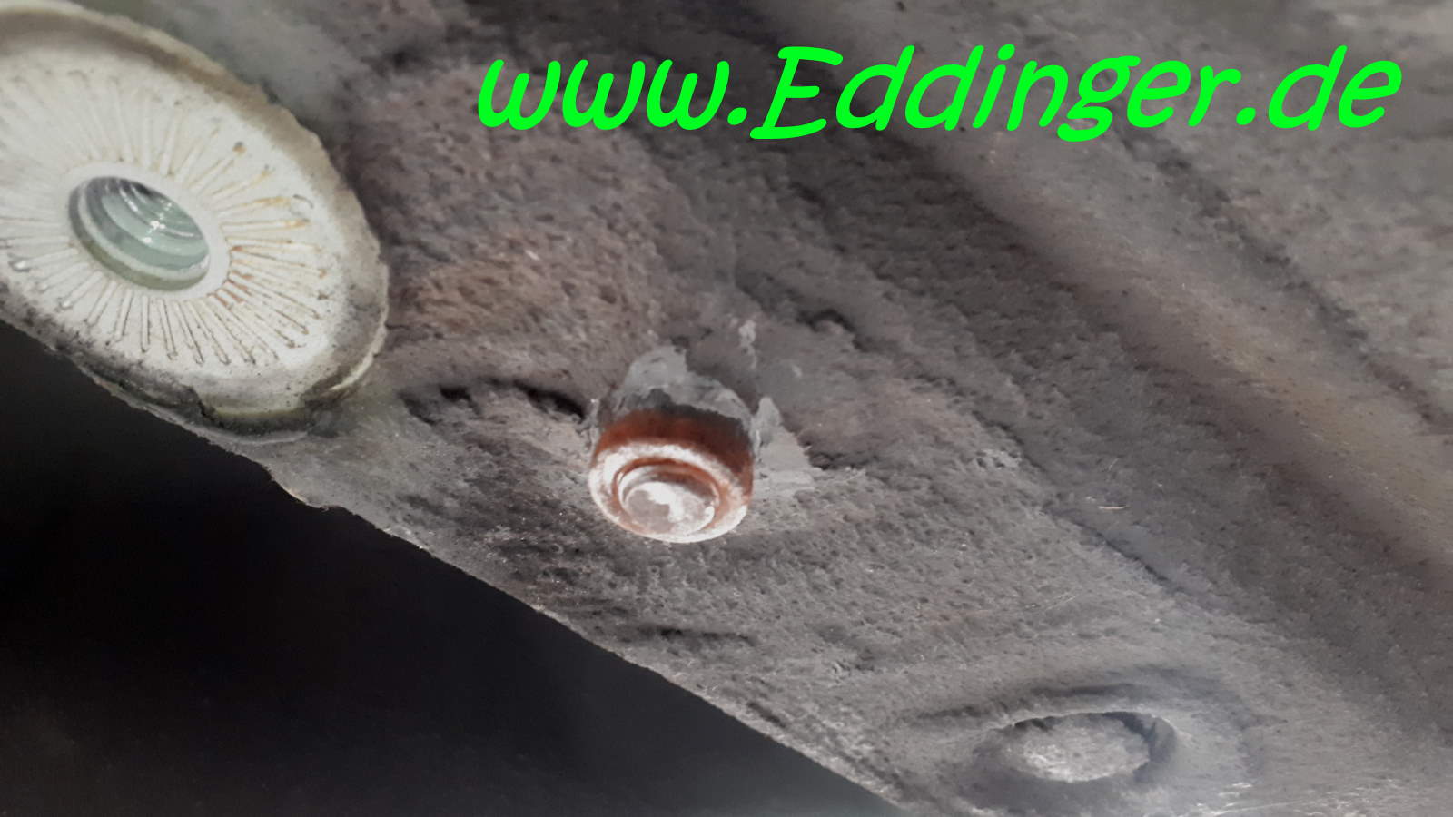

die Stifte wollte ich aus dem Tank rausderehen, ging aber so schwer, dass ichs vor lauter Schiss, nen neuen Tank kaufen zu müssen, doch bleiben ließ...
Gurtschrauben...

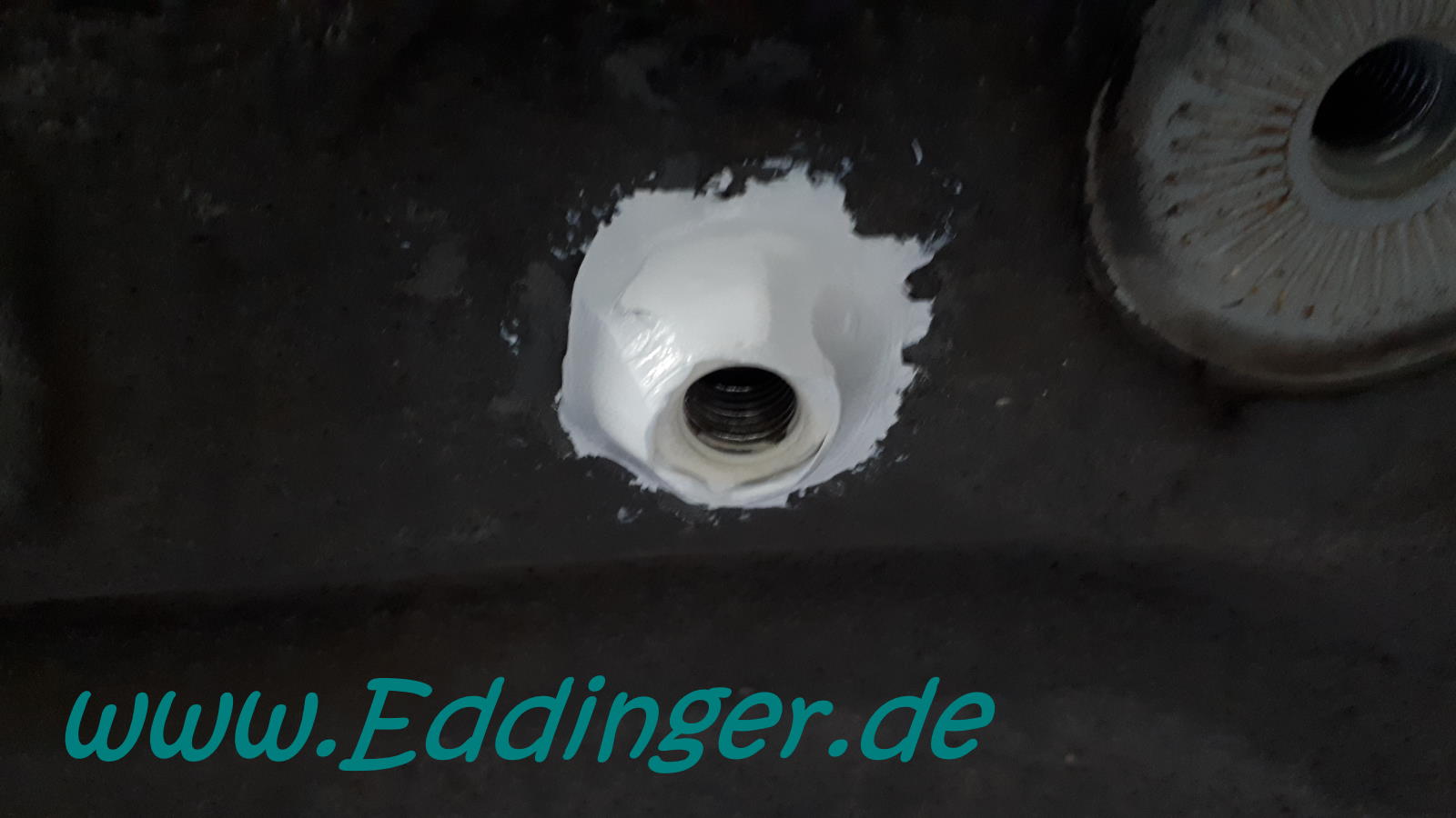

2K-Epoxy und Karokleber druff...
Stopfen/Loch an der rechten HA-Aufnahme...
Fortsetzung folgt

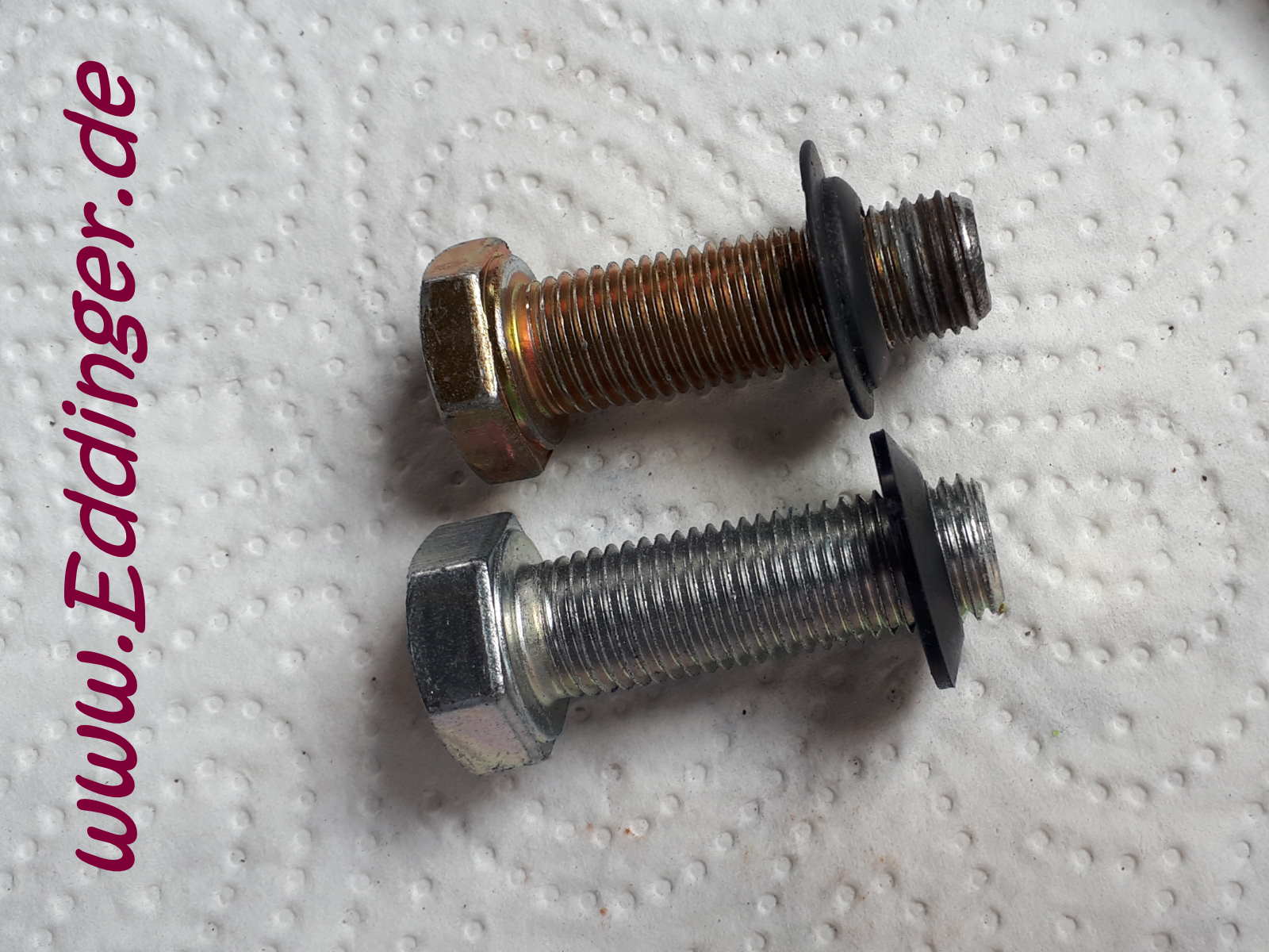

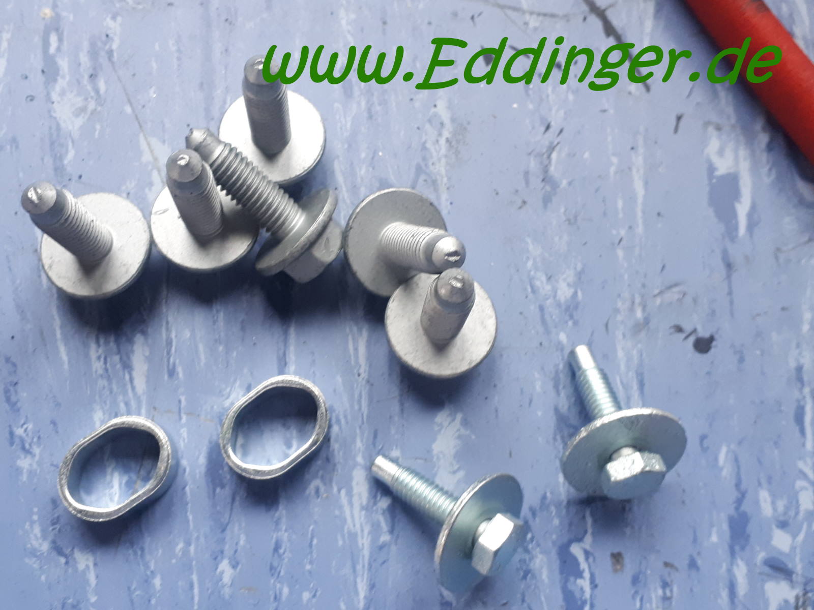

weiter gehts mit neuen Gurtschrauben und Dichtungen
Sechskantschraube, 7/16"x35mm: TN N 989 516 01
Dichtring: TN 803 019 813

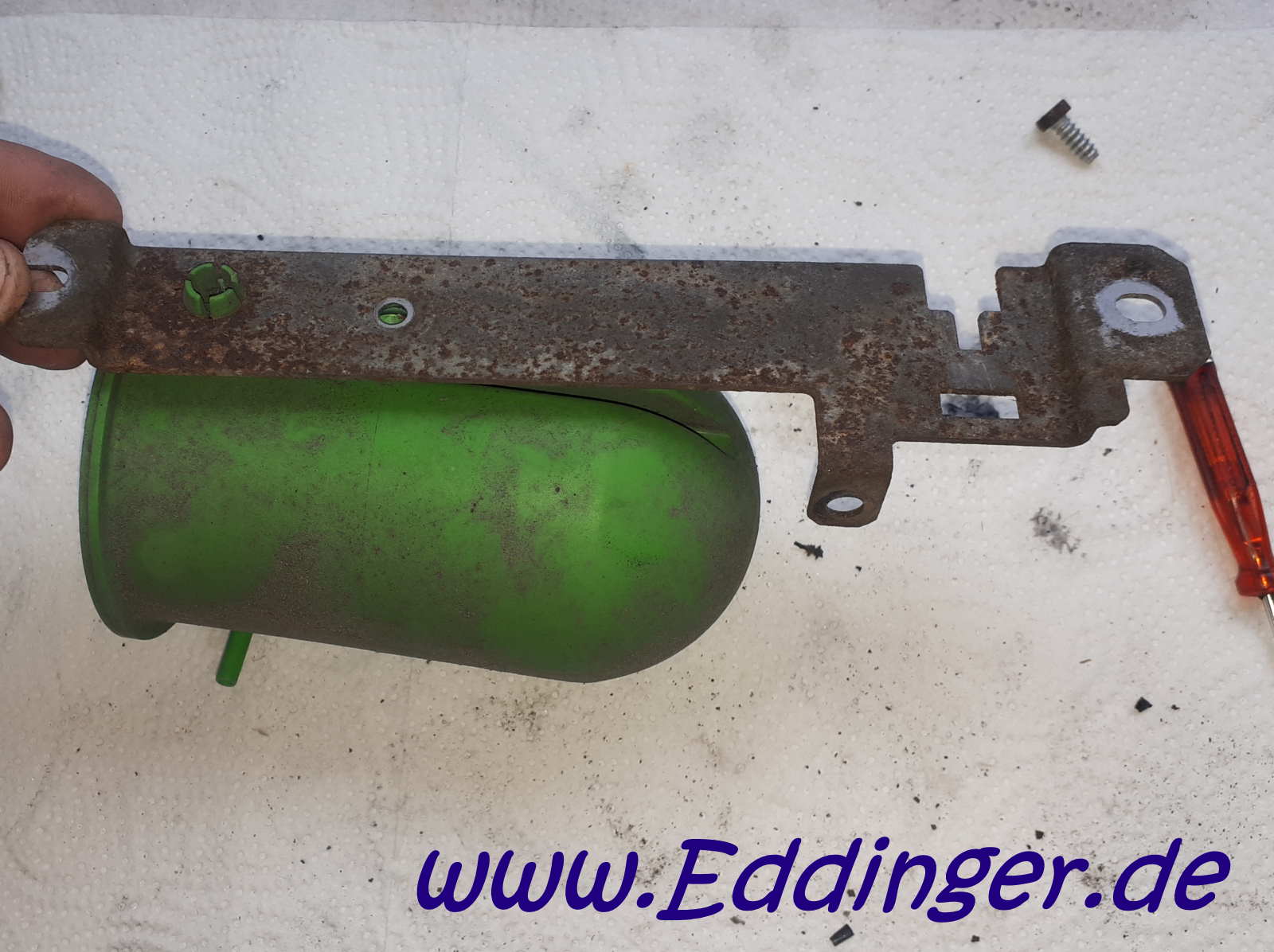

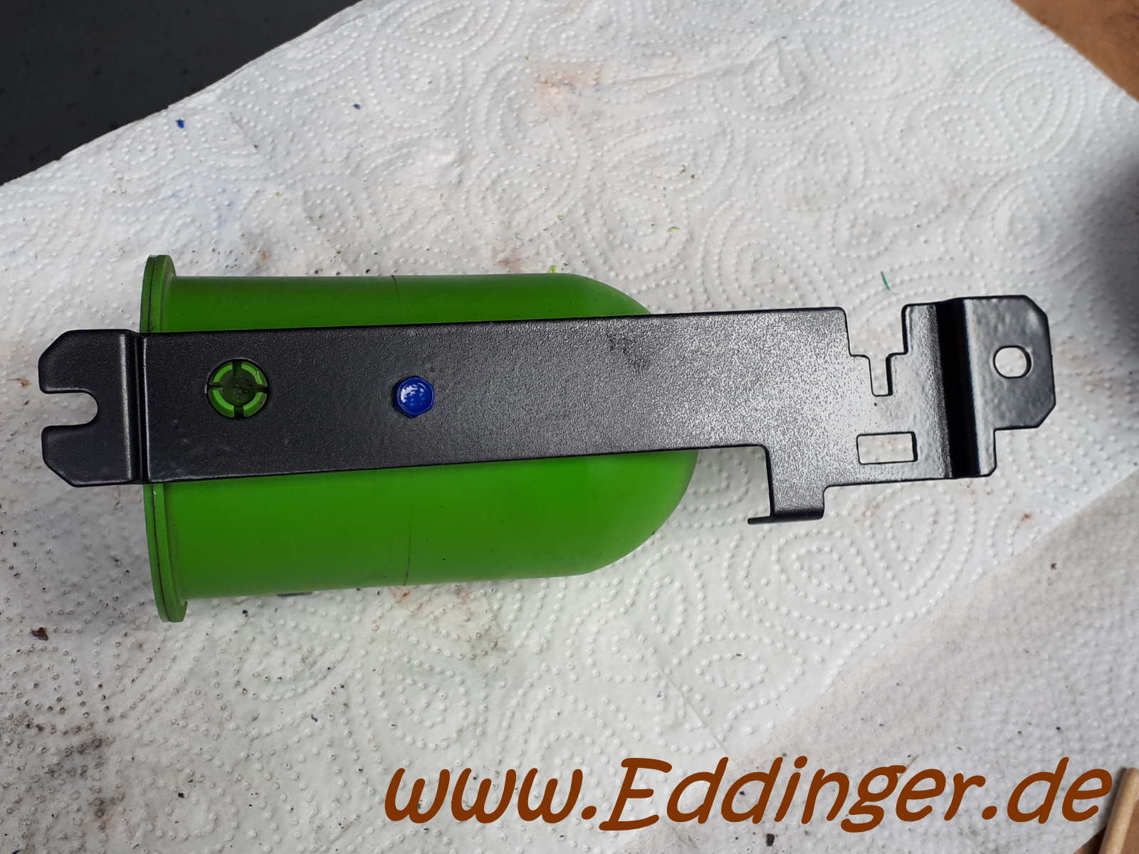

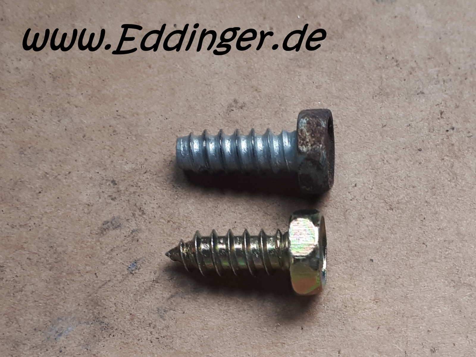

dann noch den vergessenen Halter der Unterdruckdose für die AGA aufbereiten...
neue Schraube... die zufällig auch im Golf 2-Bereich bzw. Fundus zu finden ist. Also gleich mal ins "Regal" gegriffen...
Schraube, 4,8X13mm: TN 013 884 5

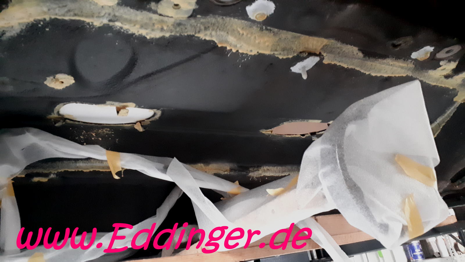

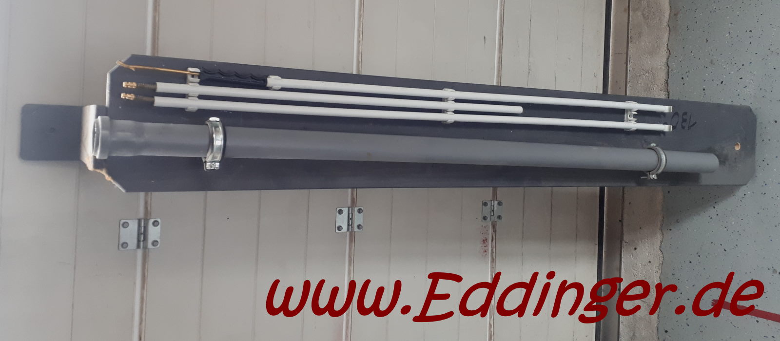

dann mal das große Besteck ausgepackt...
und zwischendrin für die Lanzen nen Aufbewahrungsplatz geschaffen, dass die gerade bleiben...
los gehts...
Fortsetzung folgt

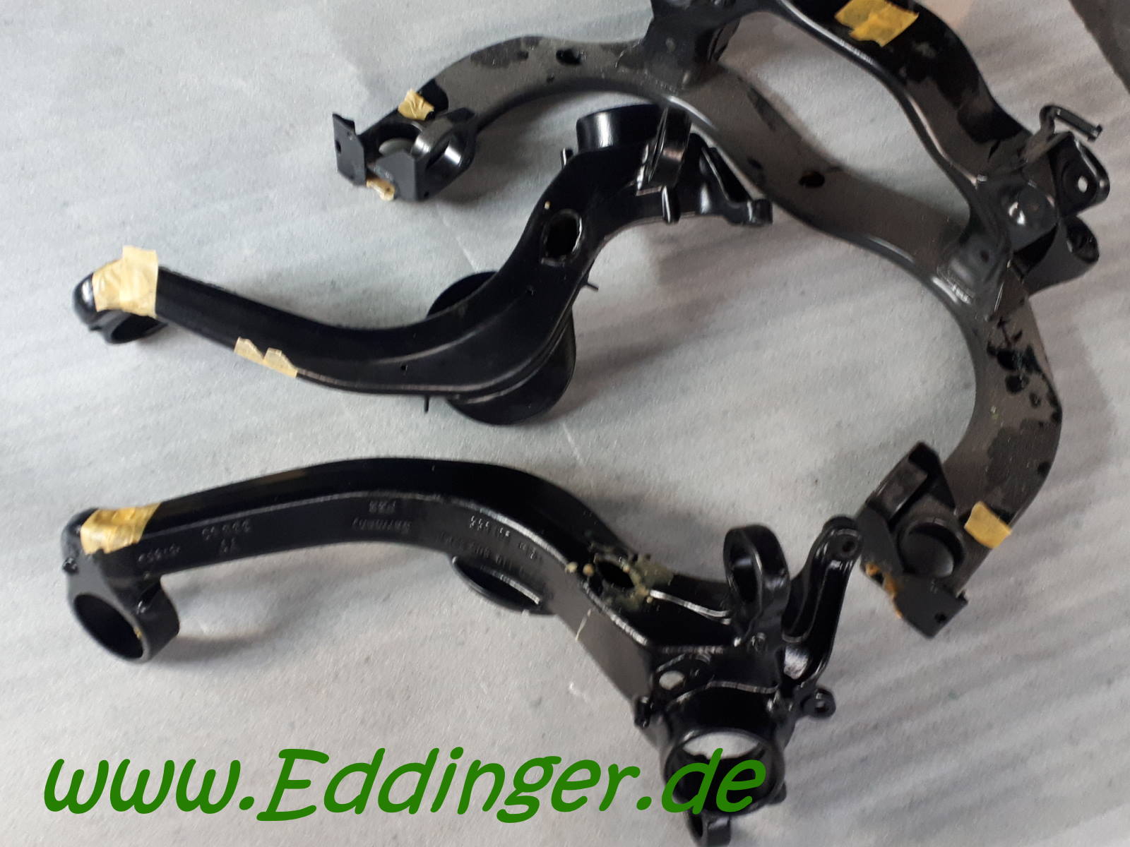

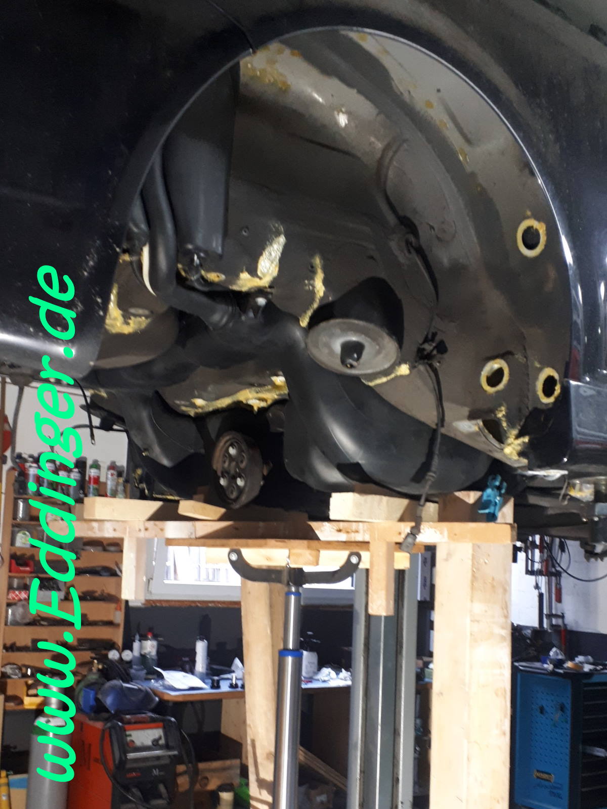

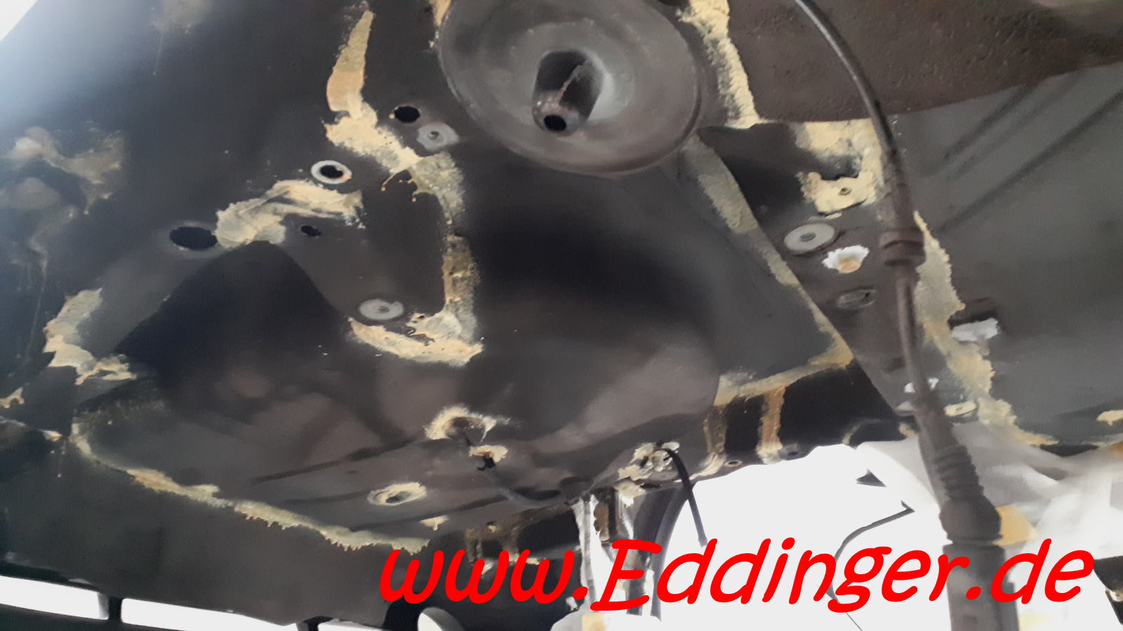

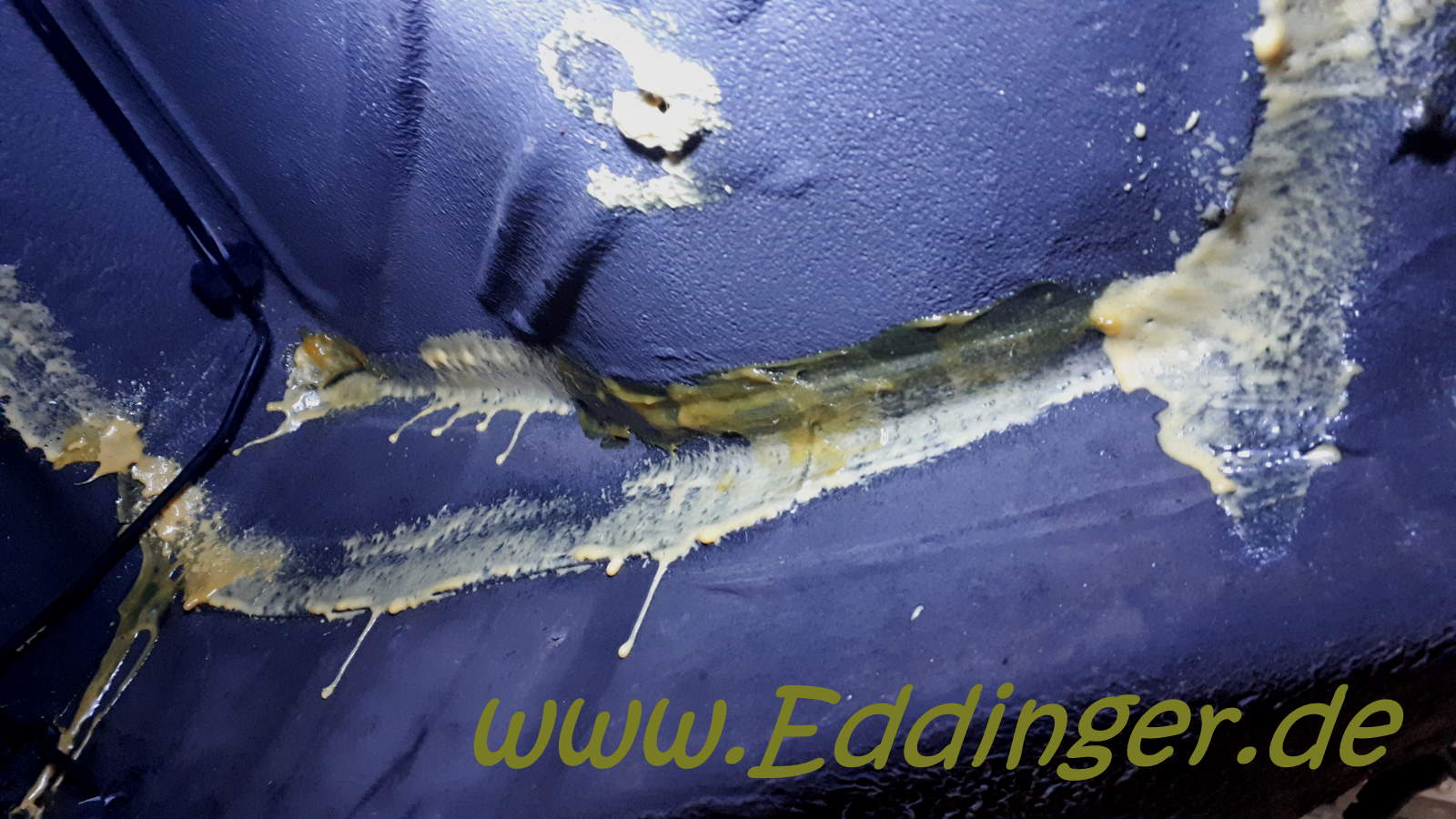

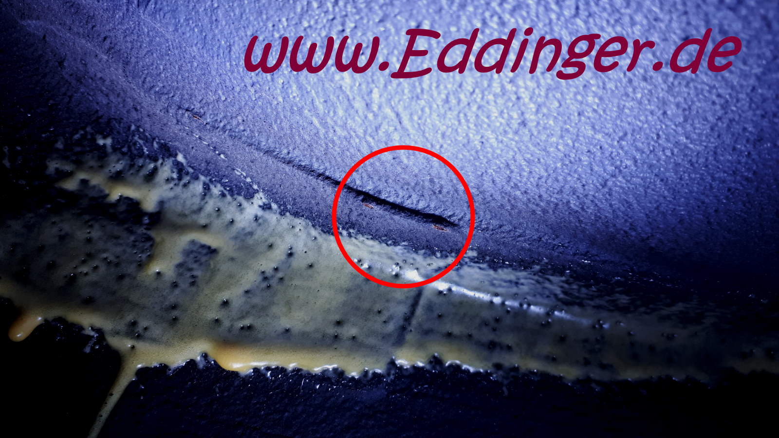

alles was hohl ist, bekam Fett ab, also auch der Längslenker und Aggregateträger...
einen Falz übersehen mit Fett drüber zu gehen... grad auch noch der offen ist und etwas Rost angesetzt hat
also "von Hand" nachgearbeitet...

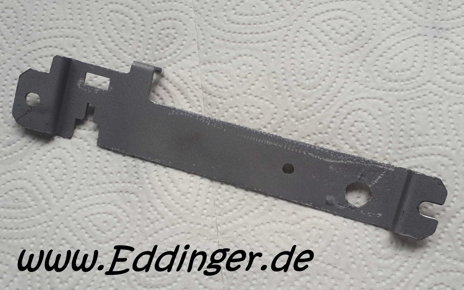

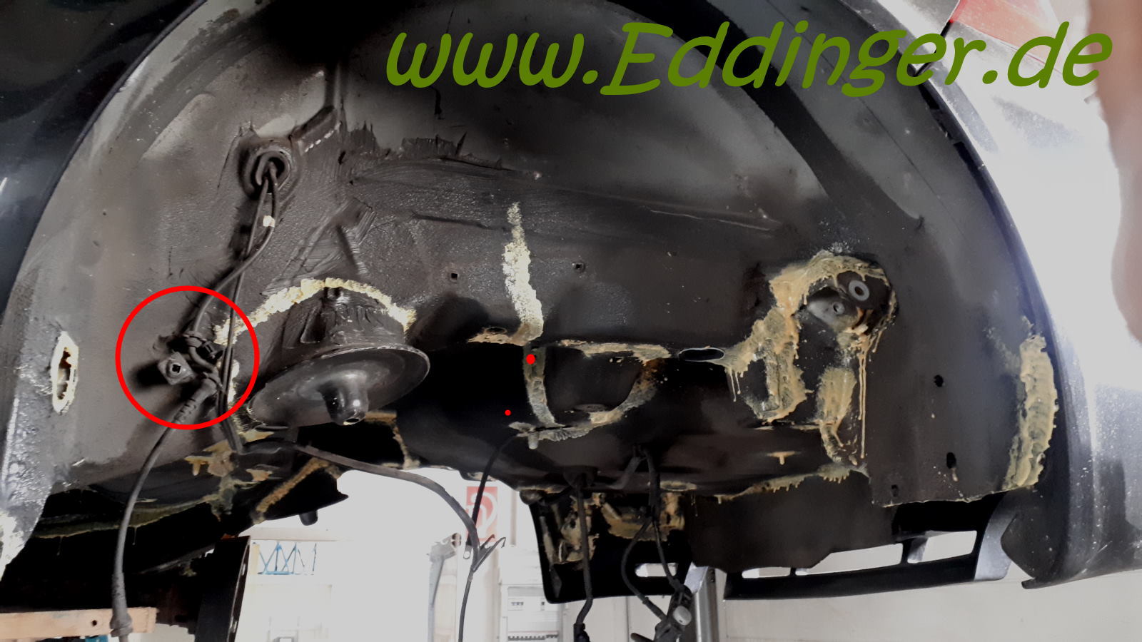

der Halter fürs ABS-Kabel muss ebenfalls nachgearbeitet werden...
die Verschlussstopfen mussten erneuerst werden:
alt, 30mm: TN N 102 266 01
neu, 30mm: TN K10 899 185
die Punktschweißnähte im Radhaus habe ich nur punktuell "gefettet"

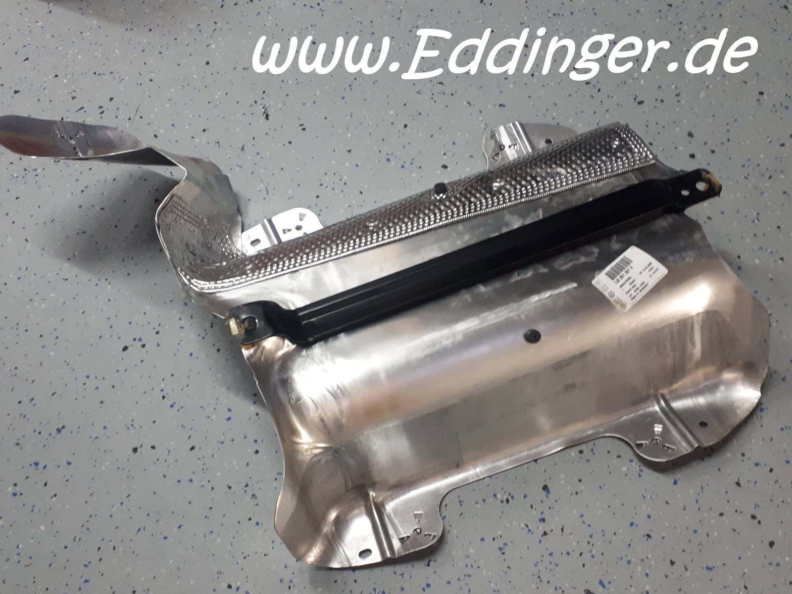

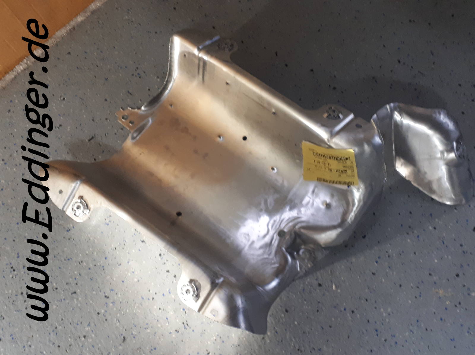

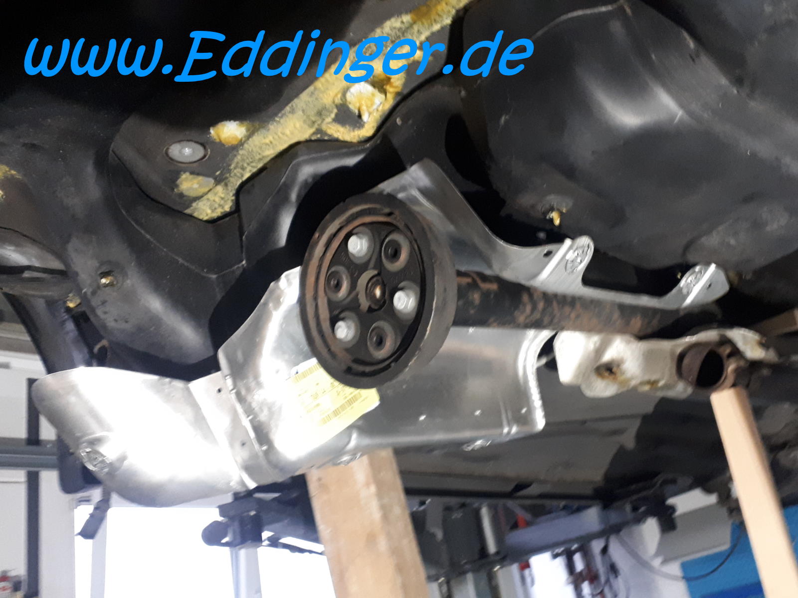

der Tank is ja auch drin. Lt. Repfaden bleibt das Hitzeblech beim Ausbau drin (denk jetzt mal, dass das auch beim Einbau gilt) ...
blieb aber bei der Montage draußen, nicht, dass die Kardanwelle noch Kratzer ins neue Hitzeblech reinhaut
Hitzeschutz: TN 1J0 201 307 K

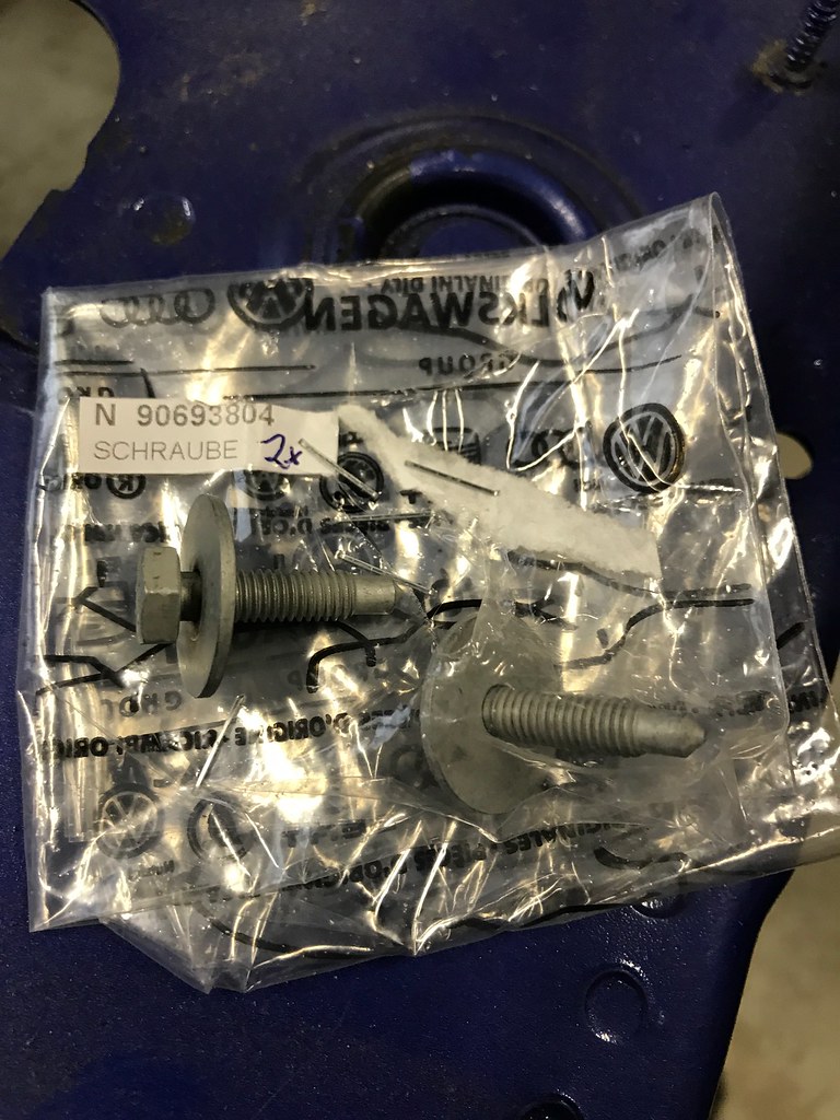

Sorry for using english.
I can't find it from Golf 4 section, found it from Golf 6 section.
I measured old screw and then checked what can be found in size M6x25.

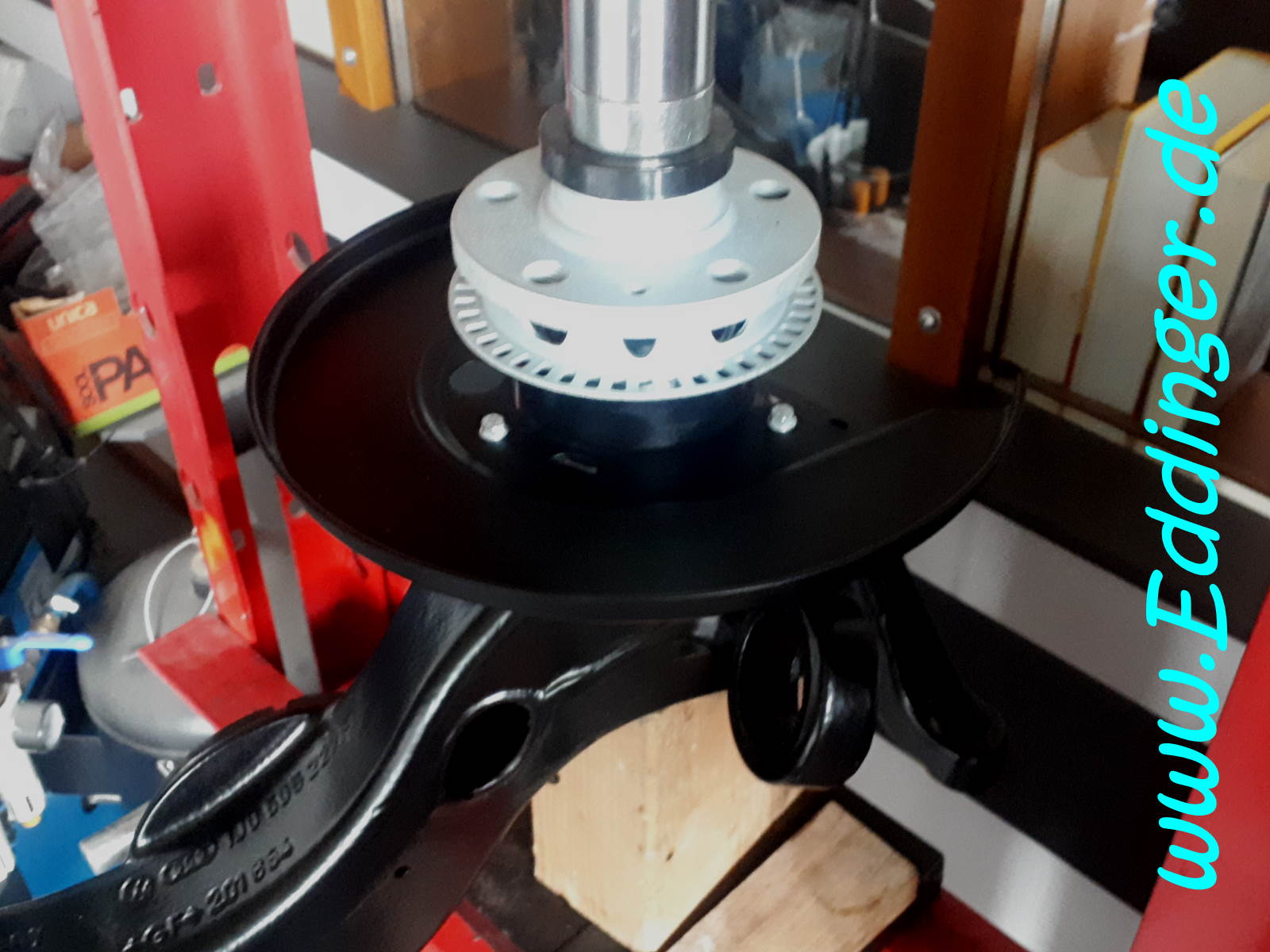

Achsteile kamen zurück von der KTL und vom Pulvern, in die Hohlräume kam TimeMax rein
dann gings an den Aufbau:

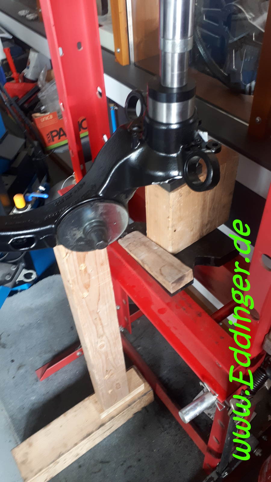

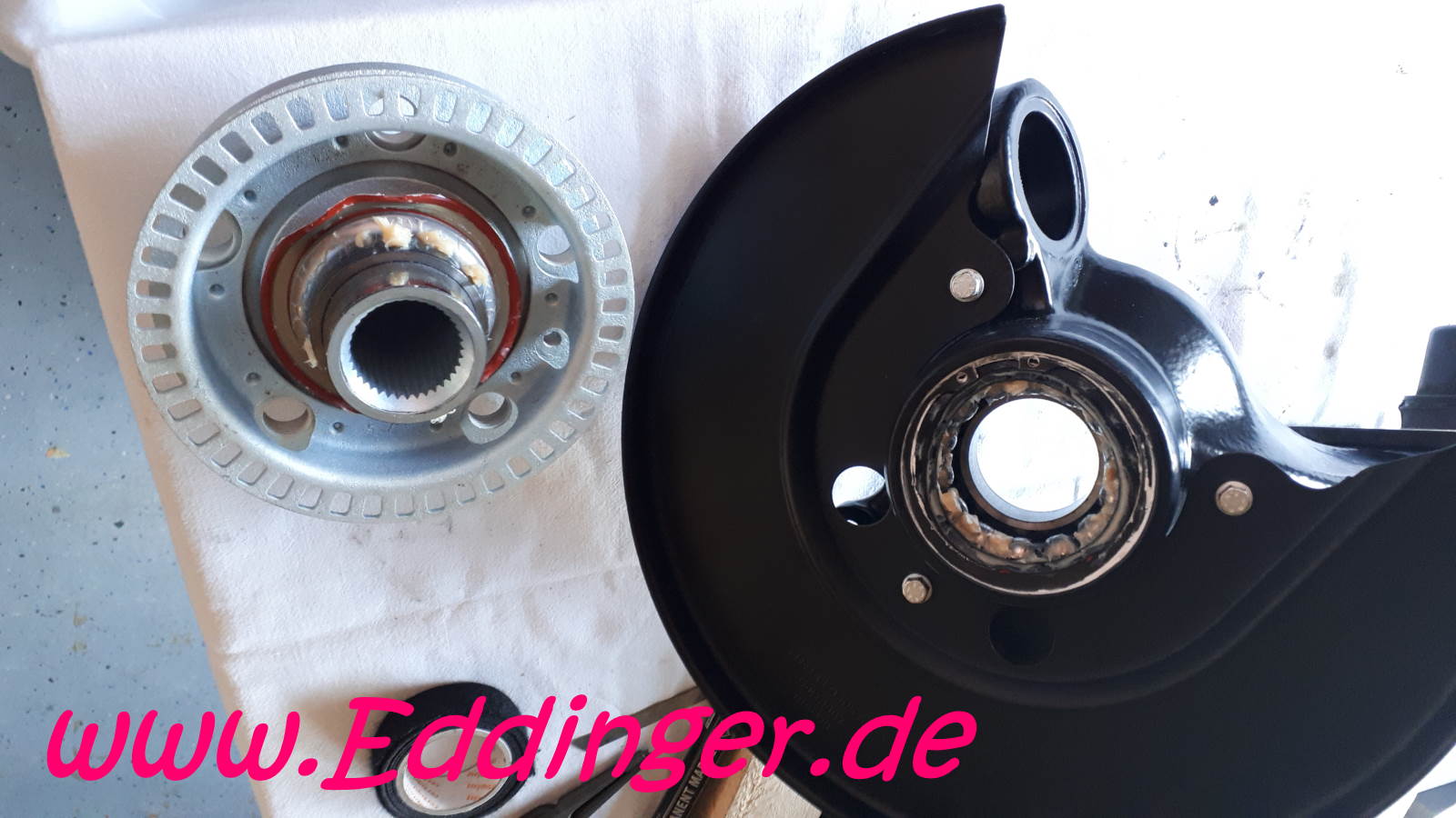

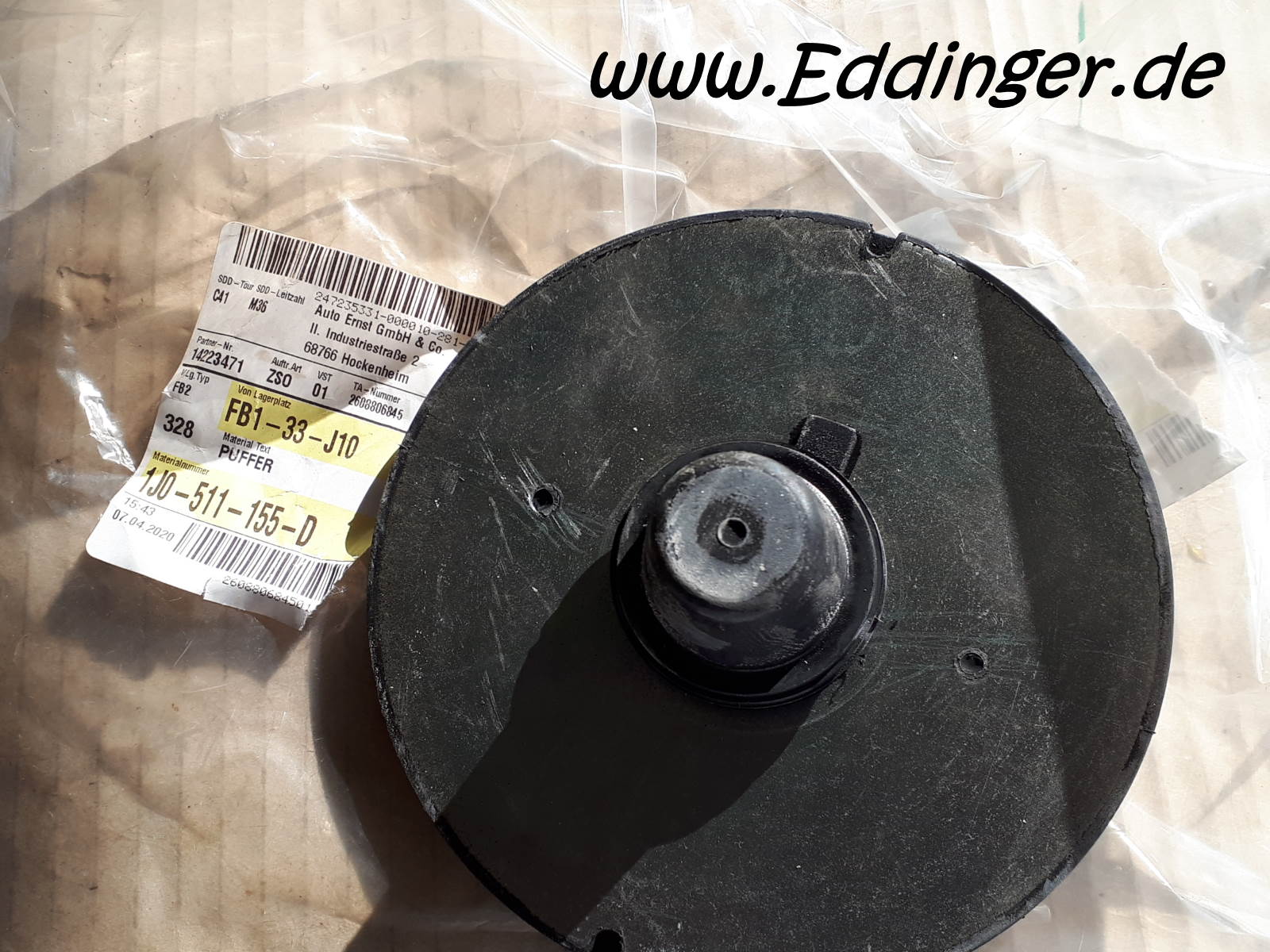

als erstes kam der Anschlagpuffer: TN 1J0 511 155 D

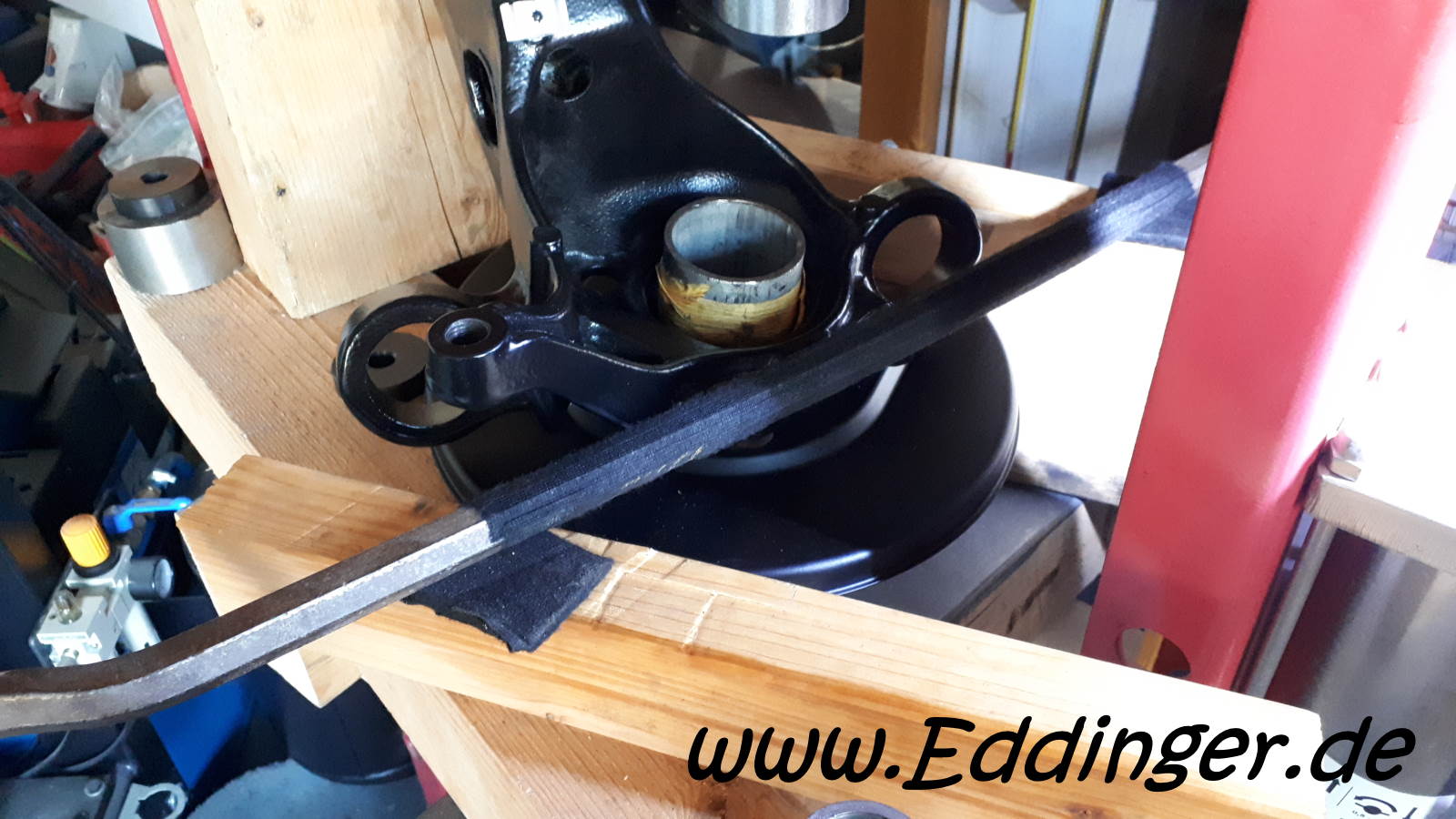

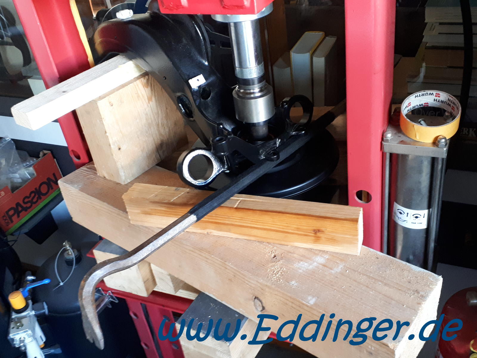

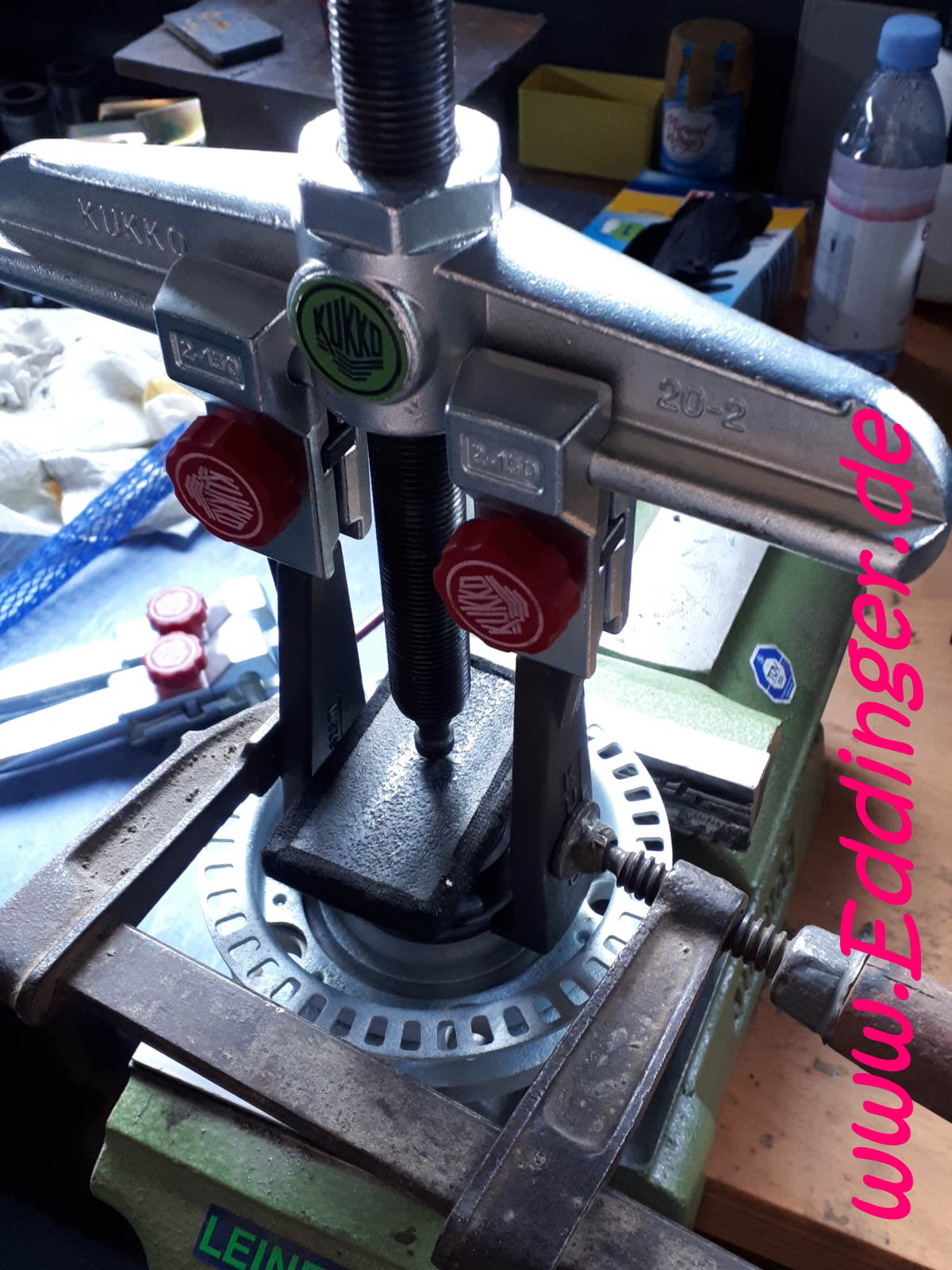

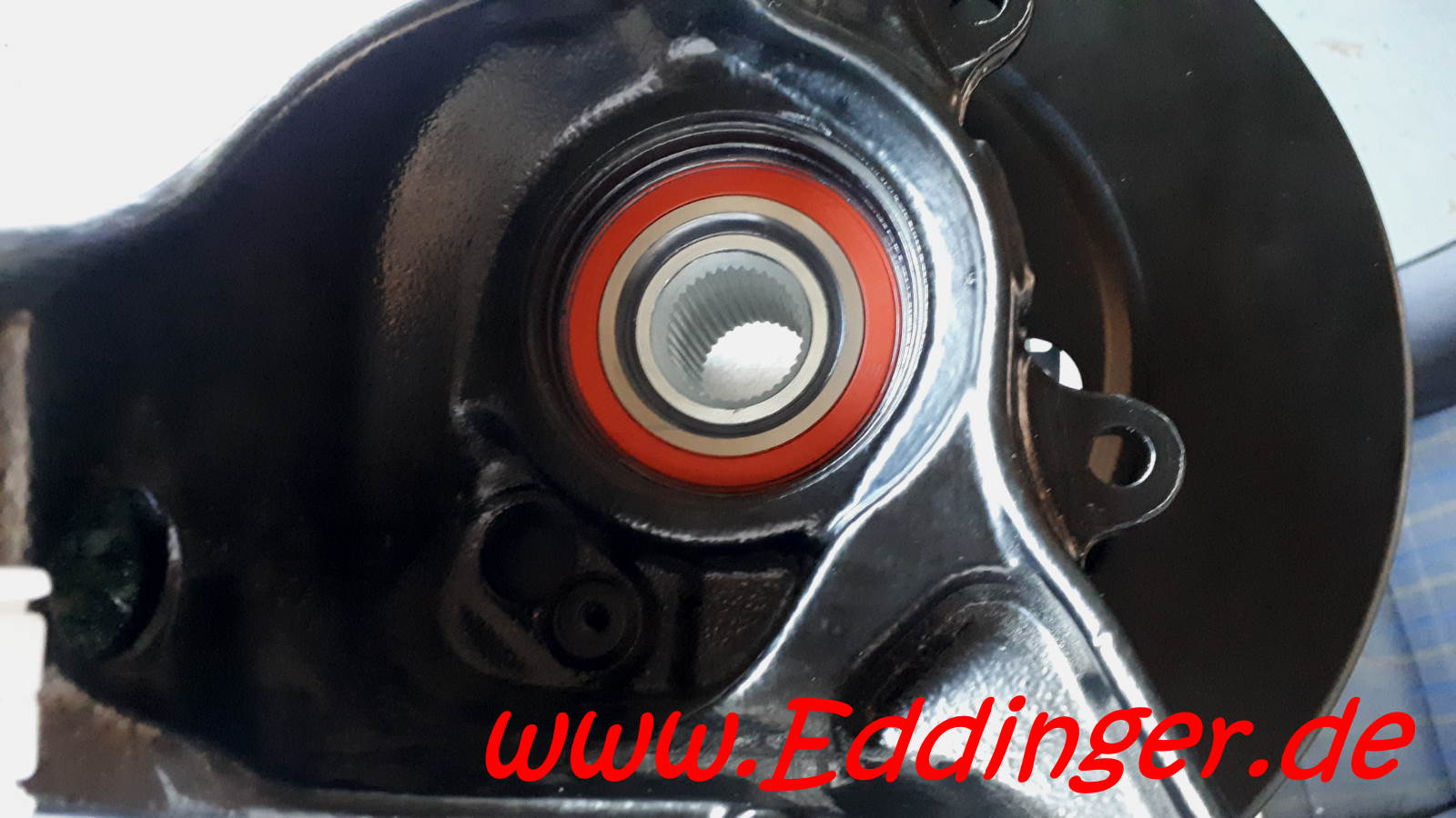

dann brauchte ich ein Druckgegenstück für die Radlager...
bevors an die Radnabe geht, vorher nicht vergessen den Sicherungsring einzusetzen
Fortsetzung folgt

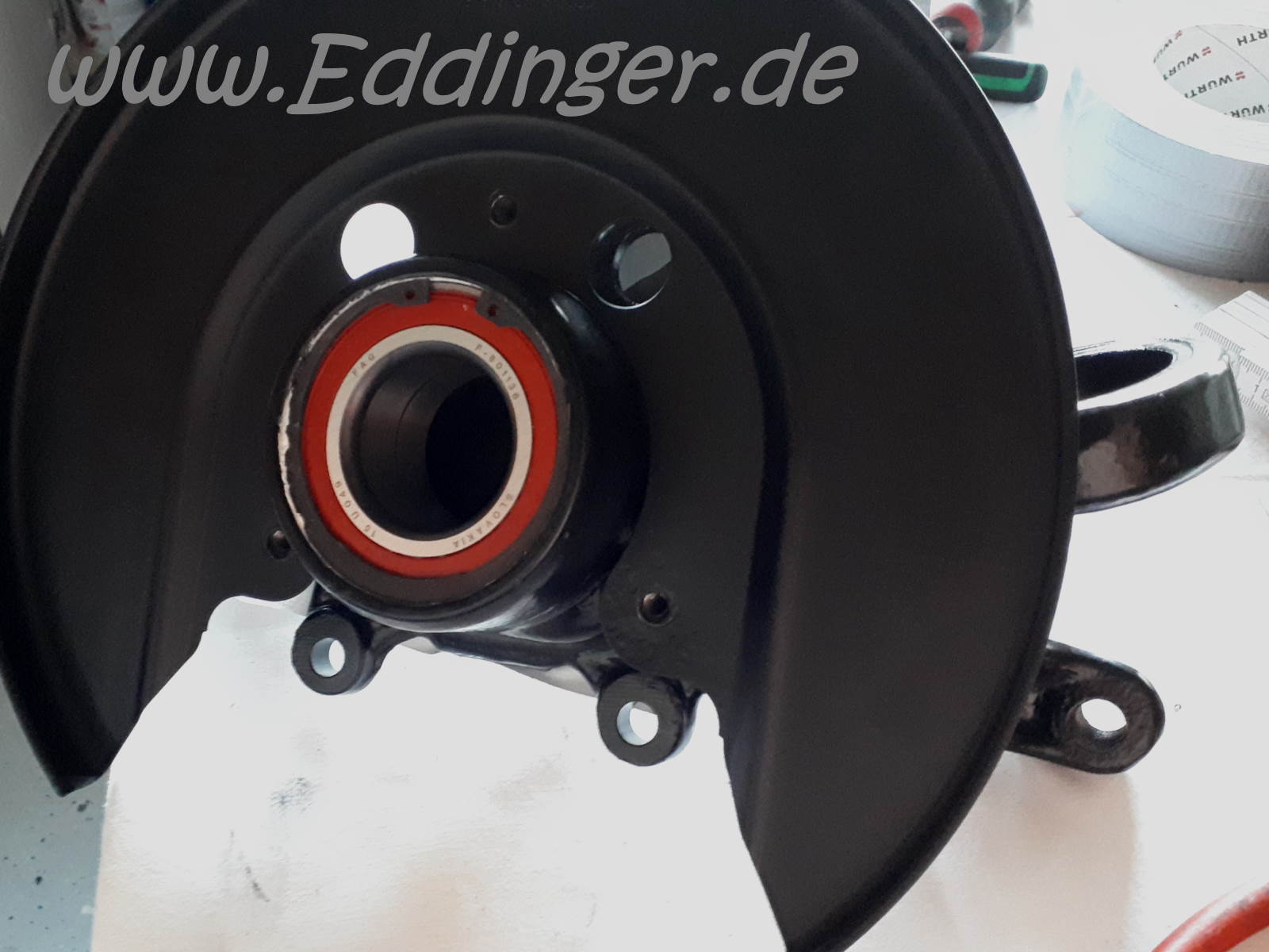

AW: Überraschung: Golf 4 R32

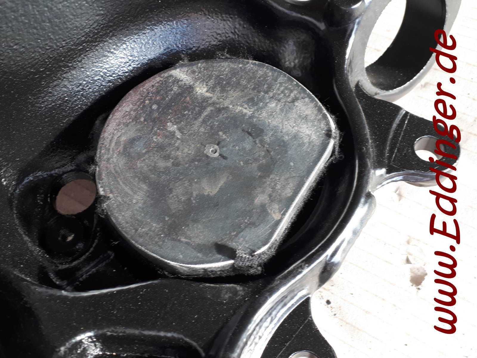

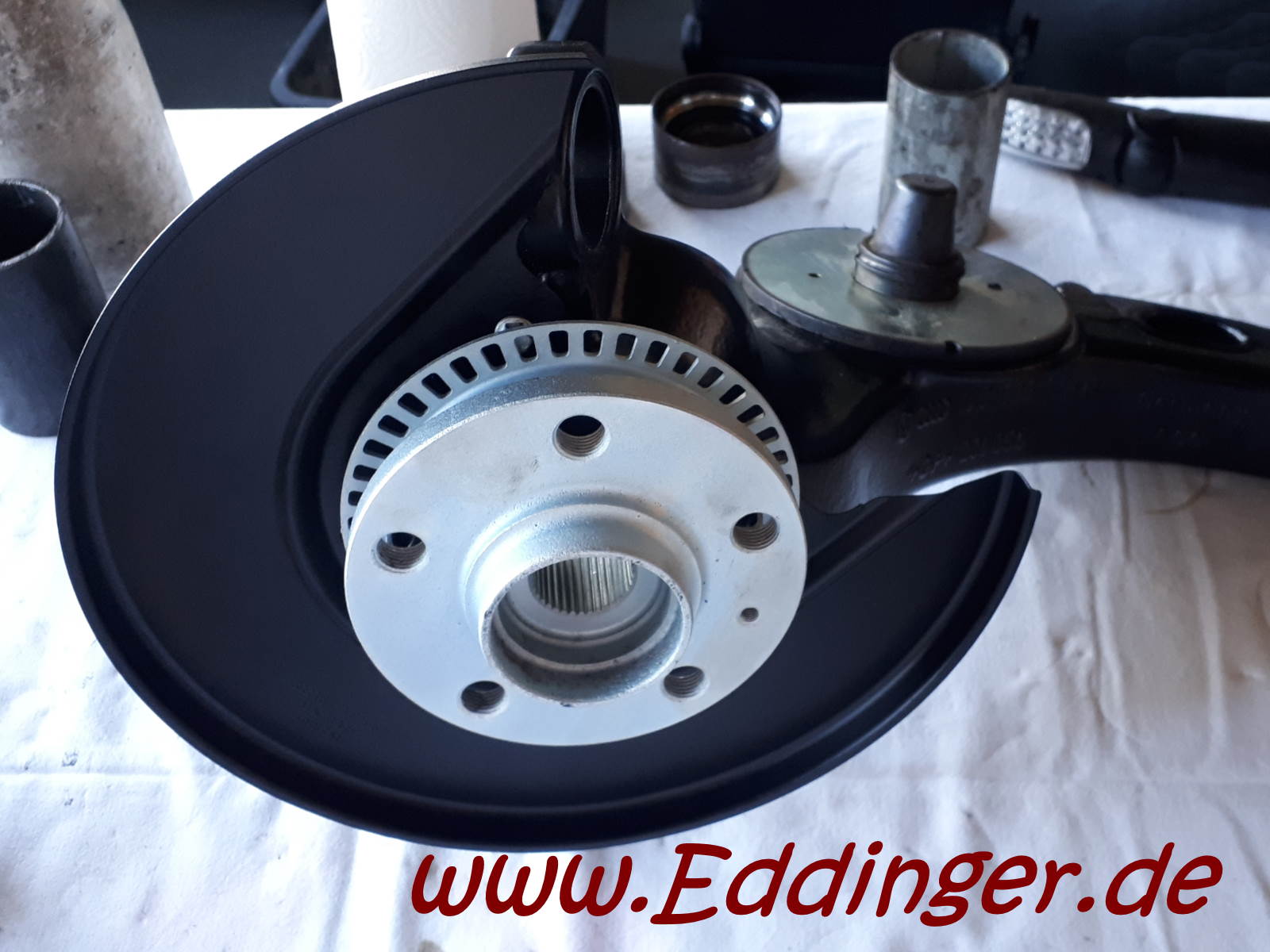

tja, wer findet den Fehler?
ojemine, voll Panne
also wieder zurück auf Anfang...
jetzt lässt sich das Deckblech einfach drehen...
und diesmal richtig ausrichten, KLARO?
Die Achslager am Längslenker kommen in PU/Powerflex, ebenso die Querlenker, das lässt sich wenig bis gar nix falsch "verpressen"
