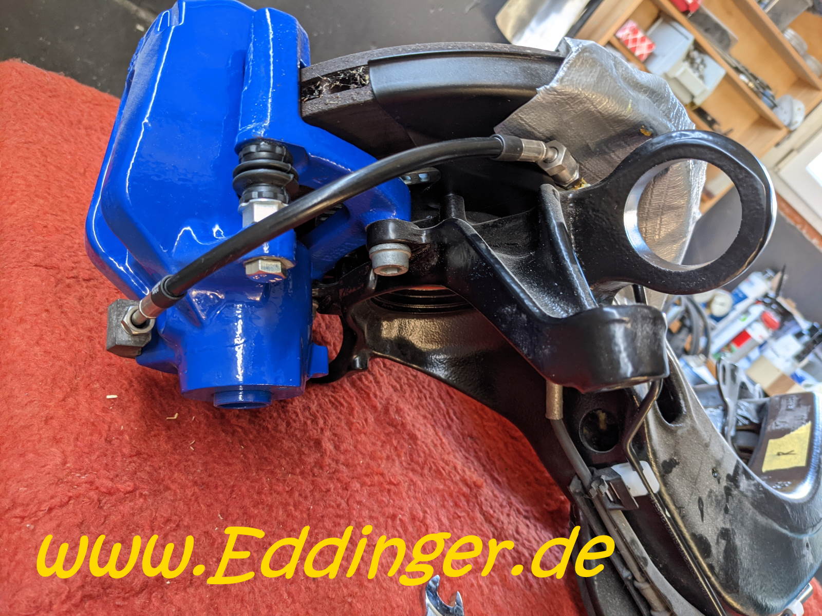

dann gehts an die Bremsen:

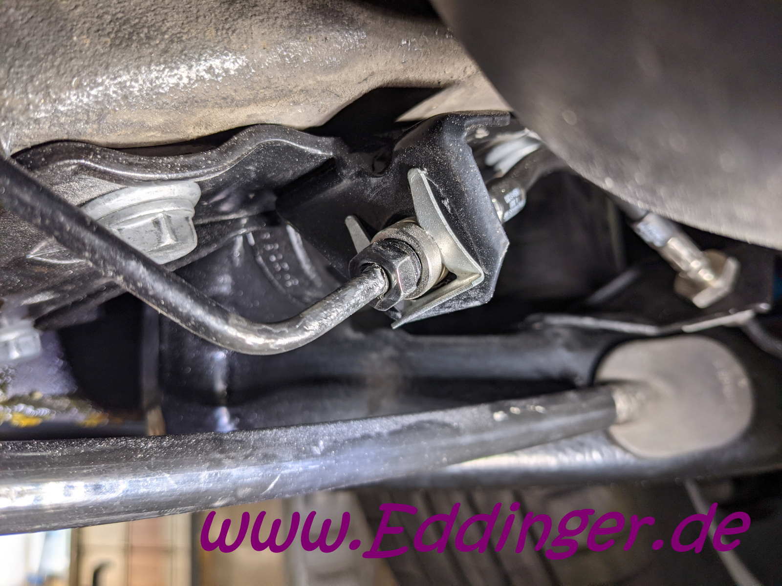

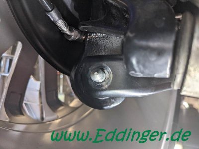

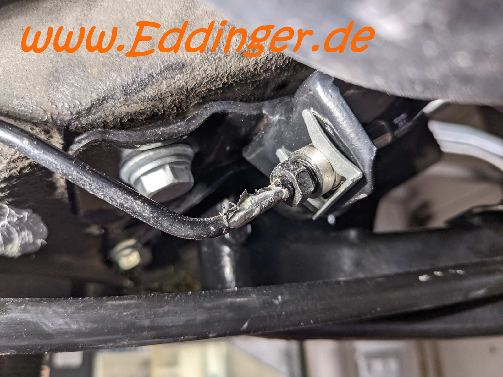

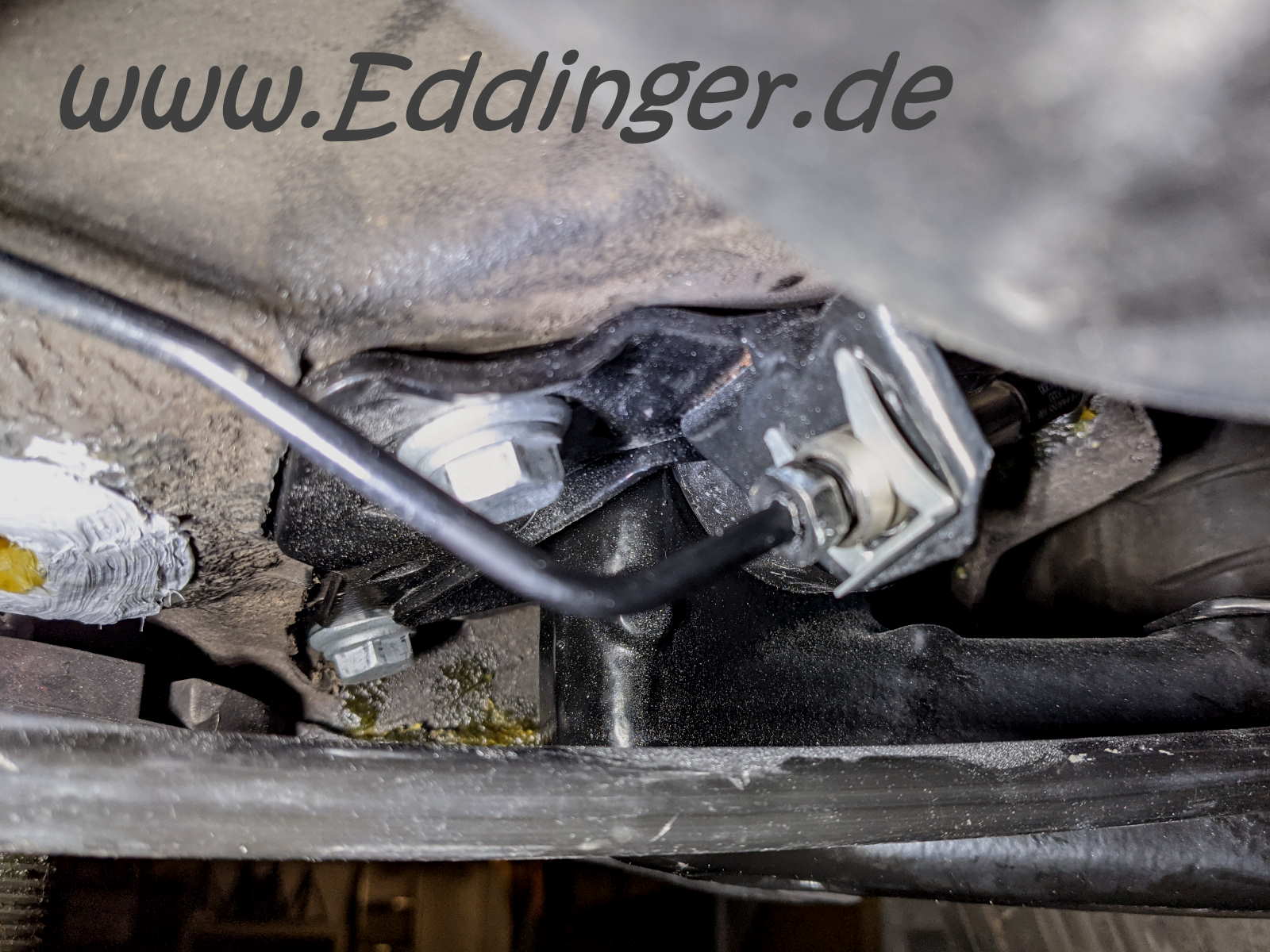

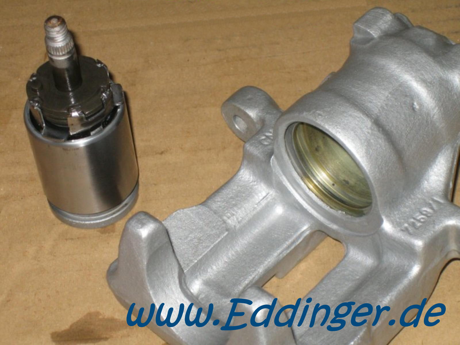

vorher aber nochmals "zurückspulen"... die originalen Bremsleitungen am Längsträger wurden von Fischer umgepresst, siehe HIER , deswegen musste die Verbindungsstelle von Metallrohr und Schlauch an den Sattel angepasst werden, da man später nicht mehr dran kommt...
sodele, nur kanns losgehen:

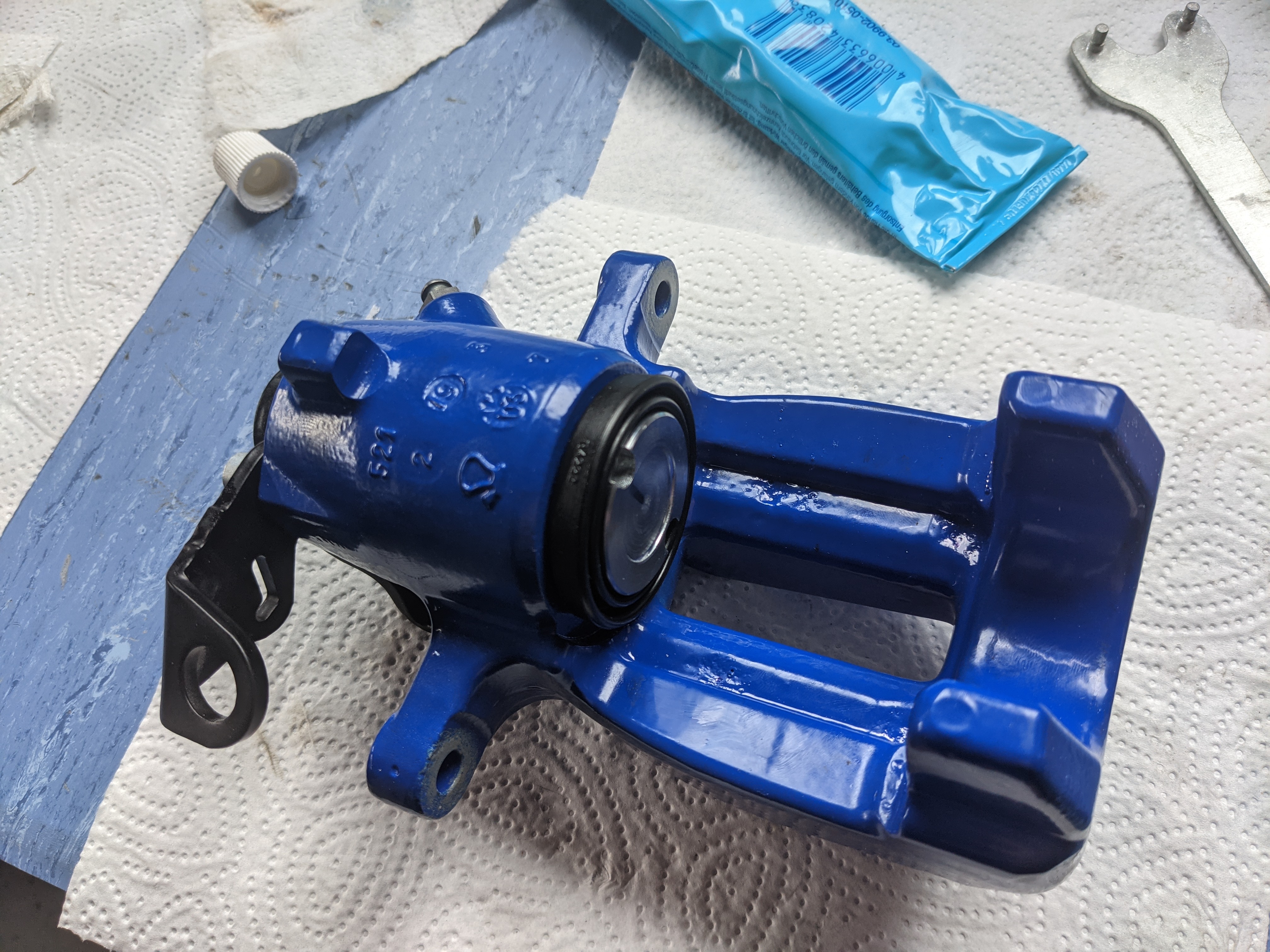

Ersatzteile kamen von dem hier... der auch auf eBAY anbietet...
im Set kamen neue Kolben, deswegen musste die innere Handbremsmechanik umgebaut werden.
Leider kam in dem Set keine Rundschnurdichtung, deswegen habe ich die alte wieder verbaut...
und fertig eingebaut.
Fortsetzung folgt

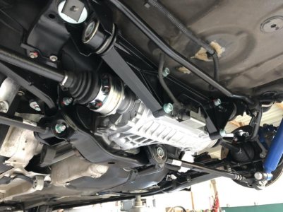

und wegen der Haldex:
auf lange Sicht hin ist natürlich schon geplant, dass die nochmals rauskommt. Da kommt dann eh nix anderes als Glasperlen in Frage, was aber natürlich wieder den Aufwand erheblich erhöht. Von daher sehe ich jede Arbeit davor mehr oder weniger als reine Zeitverschwendung an.
Wie gesagt, ich habs Anfang diesen Jahres versucht jemanden zu finden, der die Haldex komplett auseinanderbaut... also der Wille war da :D

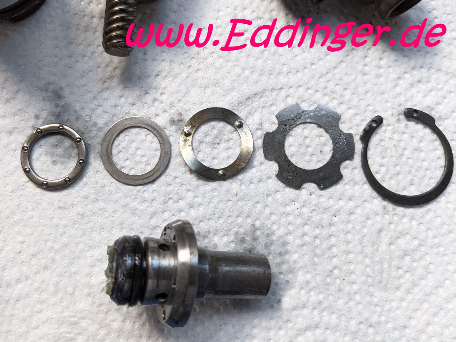

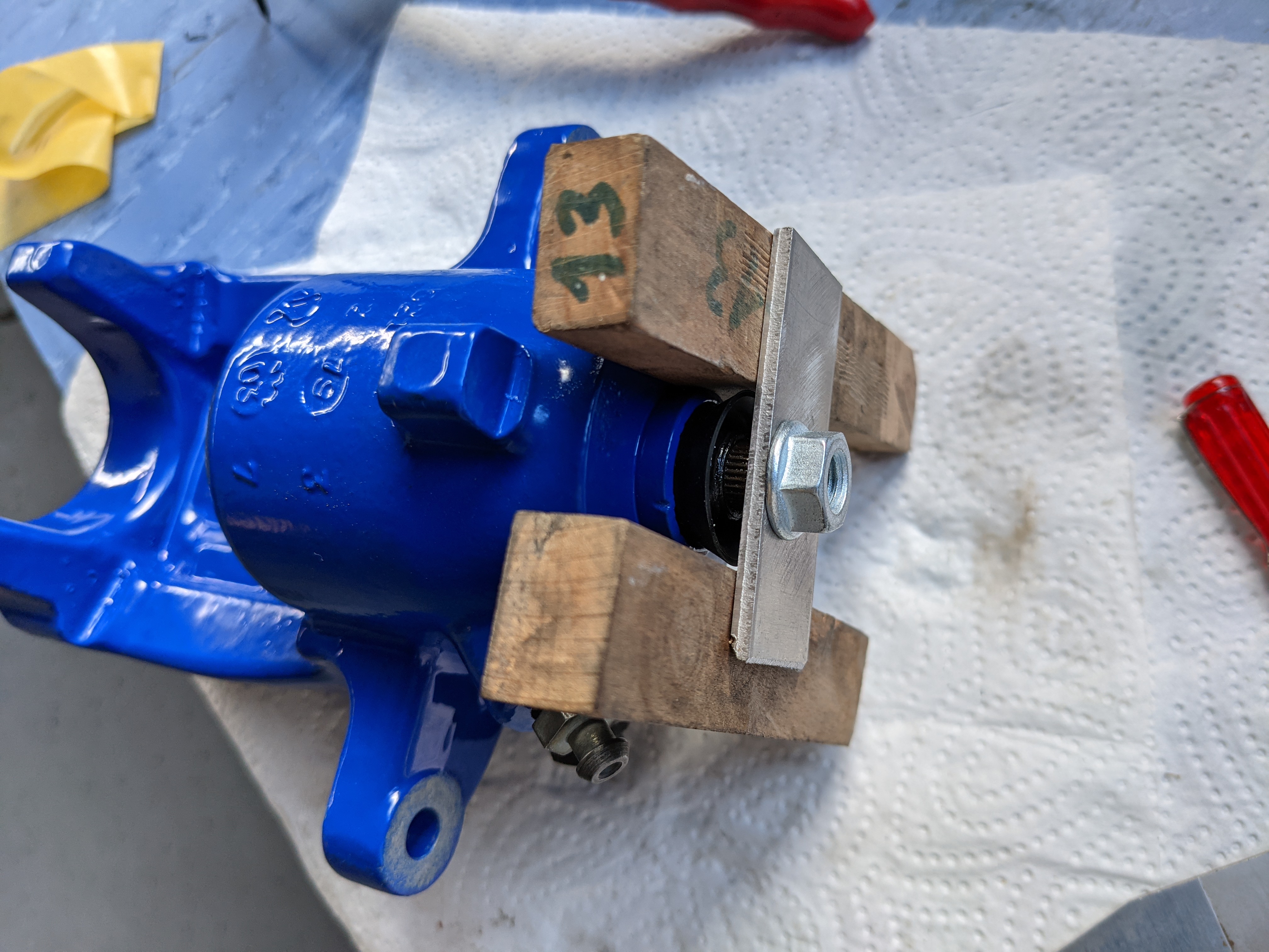

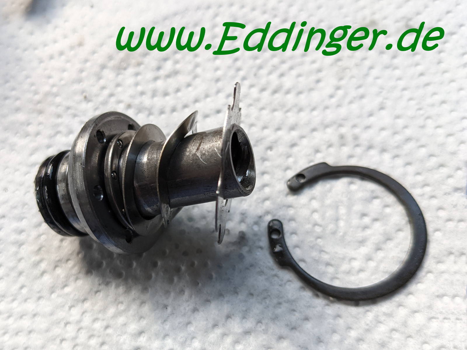

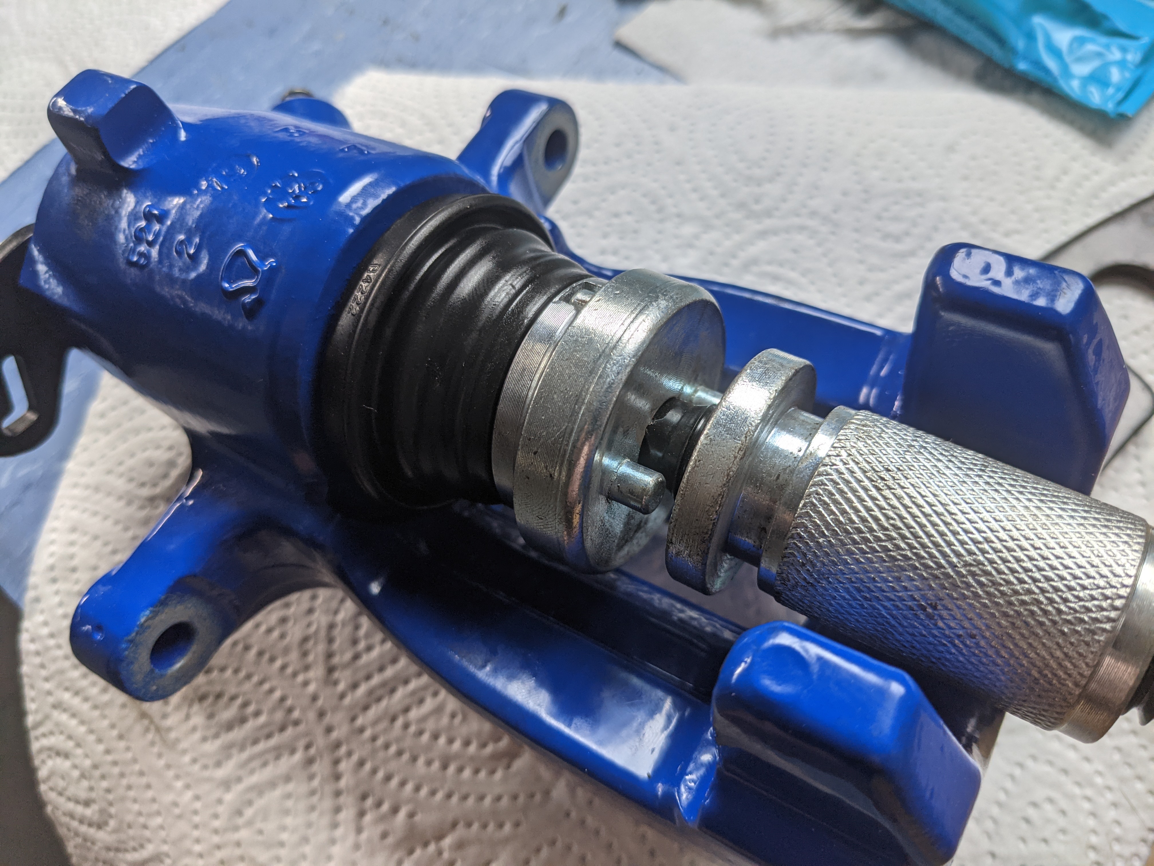

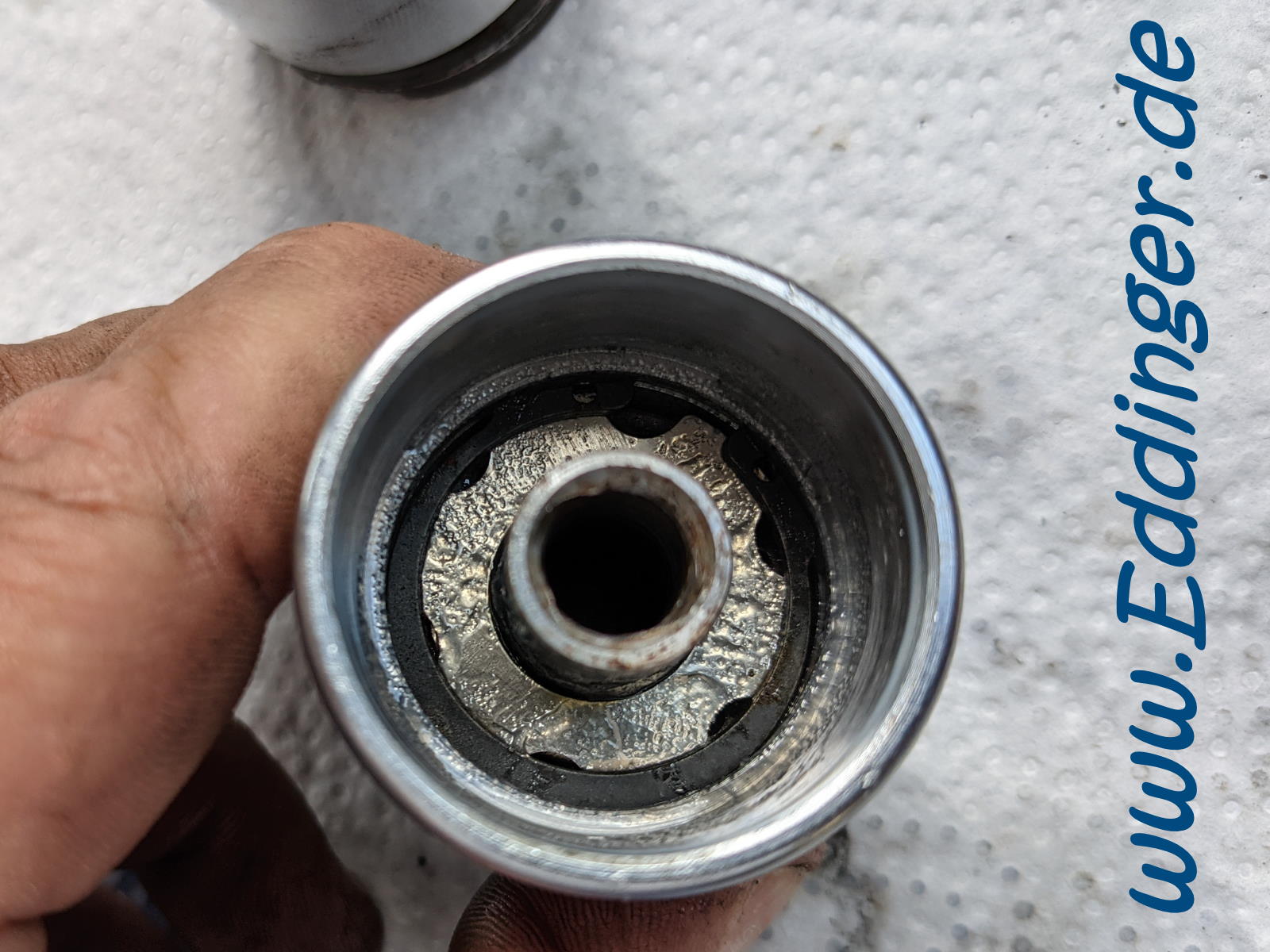

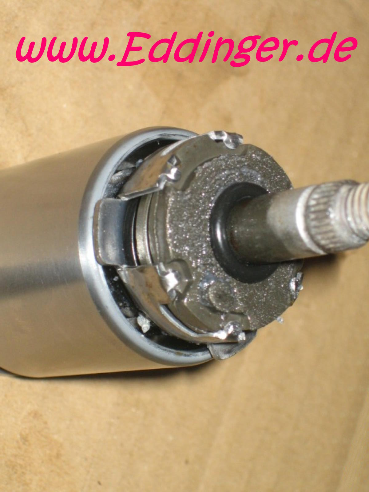

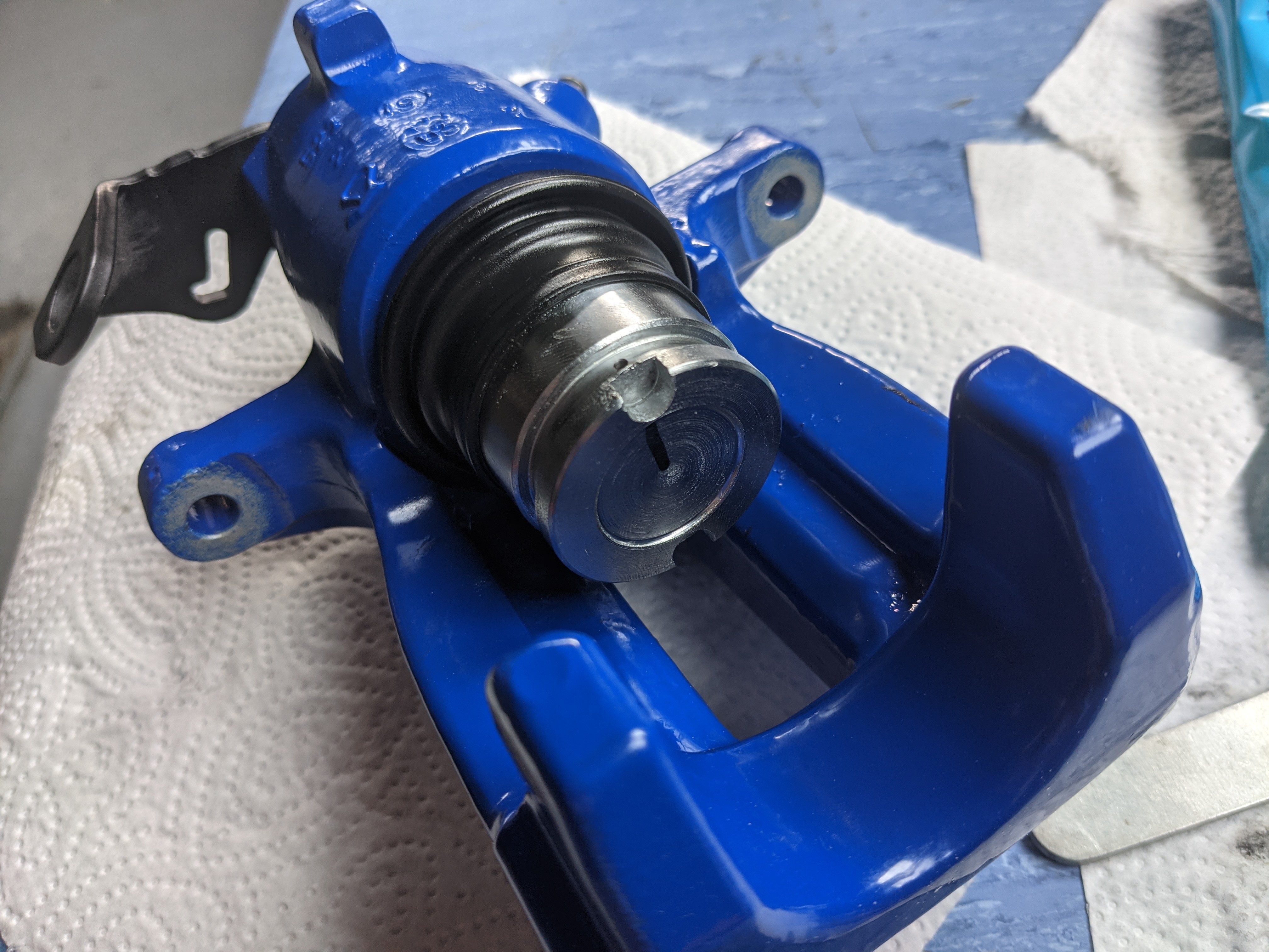

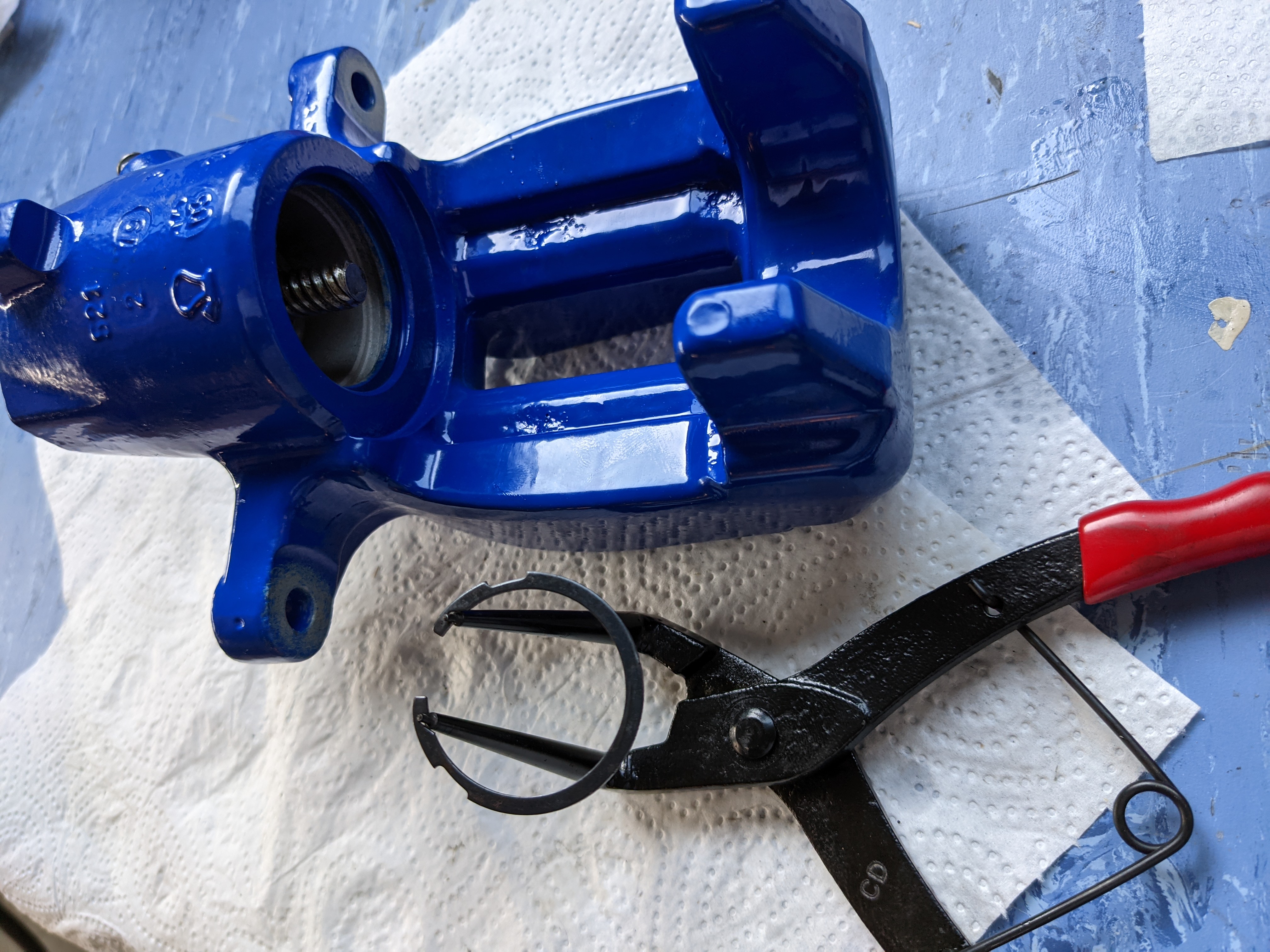

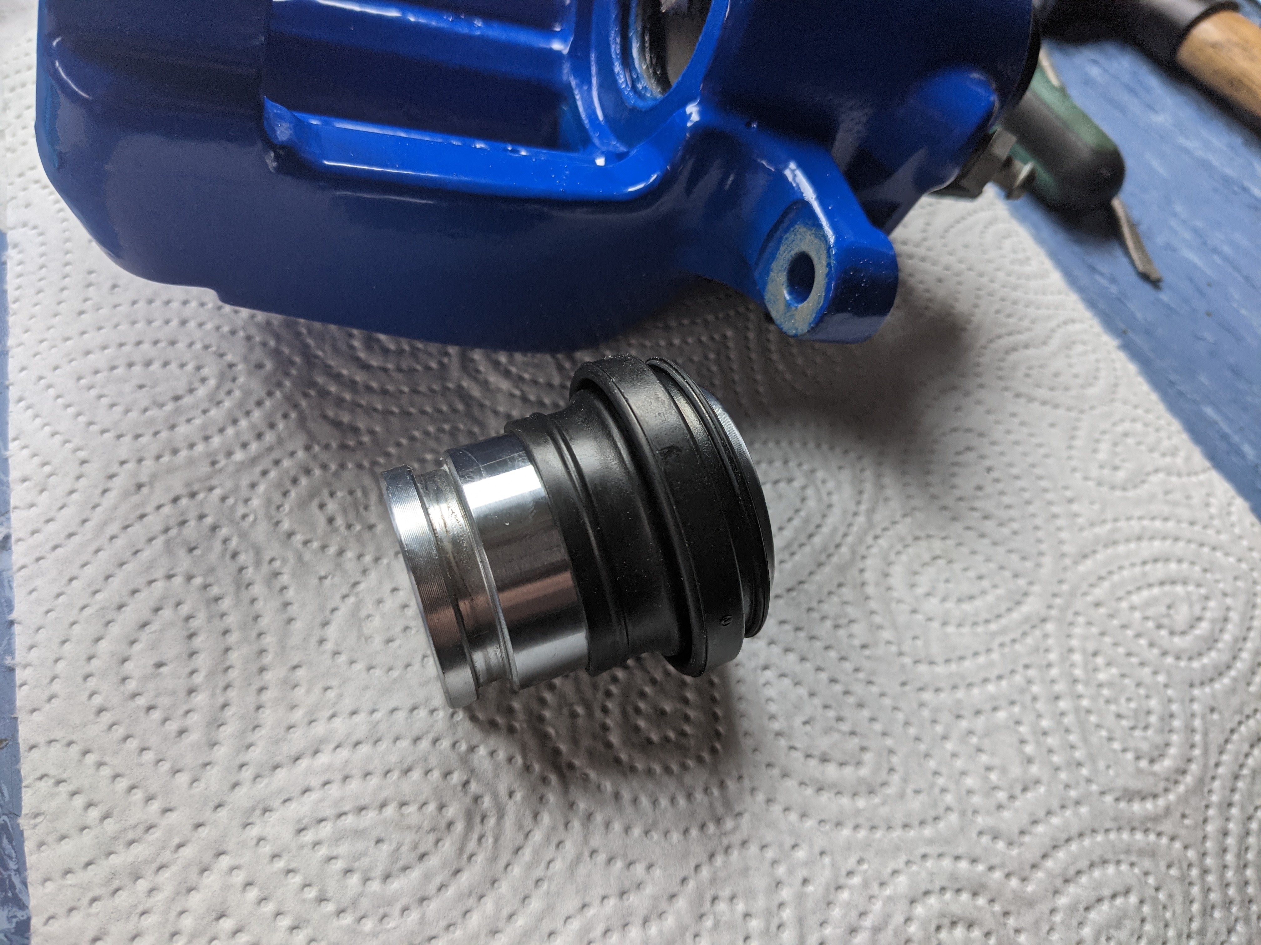

weiter gehts mit dem Bremssattel:
von der Handbremsmechanik im Sattel hab ich keine Fotos...
deswegen müssen zwei Bilder vom L38-Sattel aus dem Jahr 2007 herhalten...
neuer Dichtring aufsetzen und in den Sattel einführen. Natürlich ohne Kolben...
beim L38-Sattel in 2007 ging der Sicherungsring leichter rein, als am 41er Sattel. Deswegen musste ich die Mechanik bis zum Anschlag einziehen...

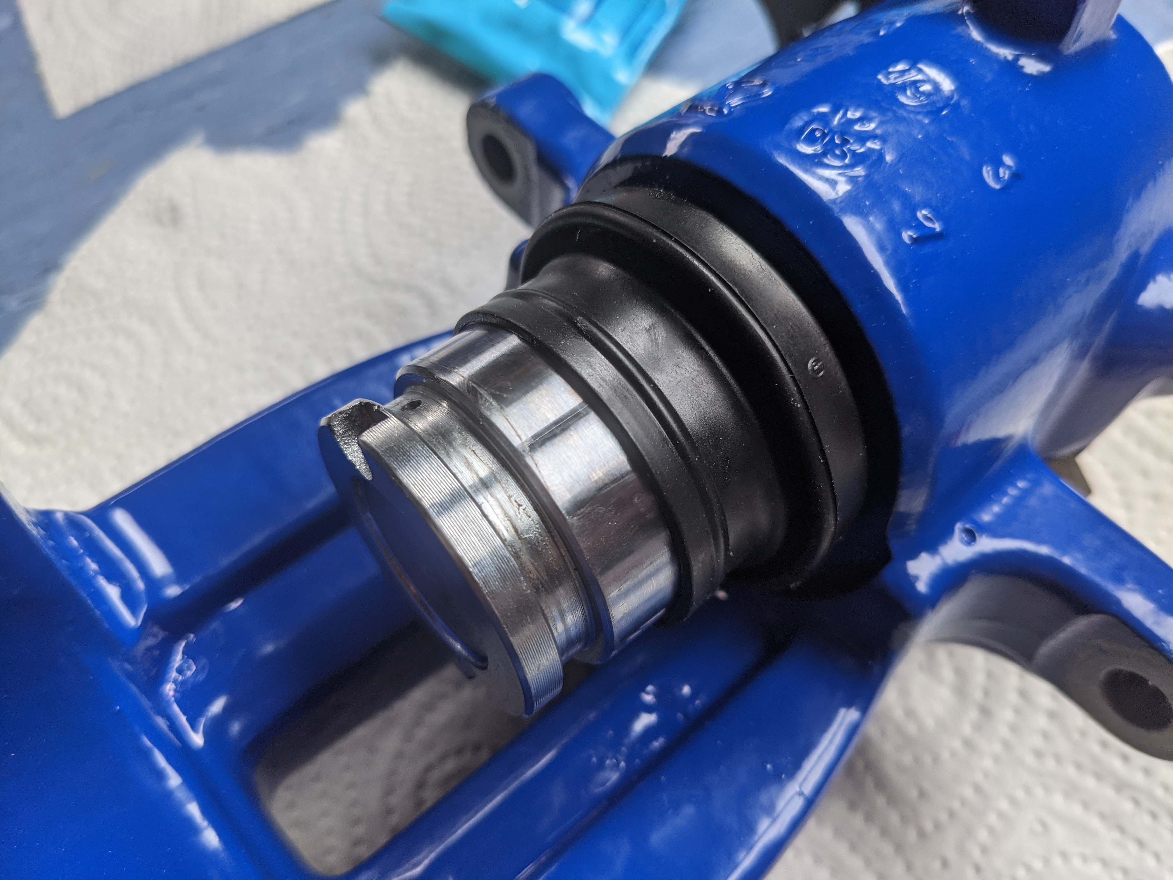

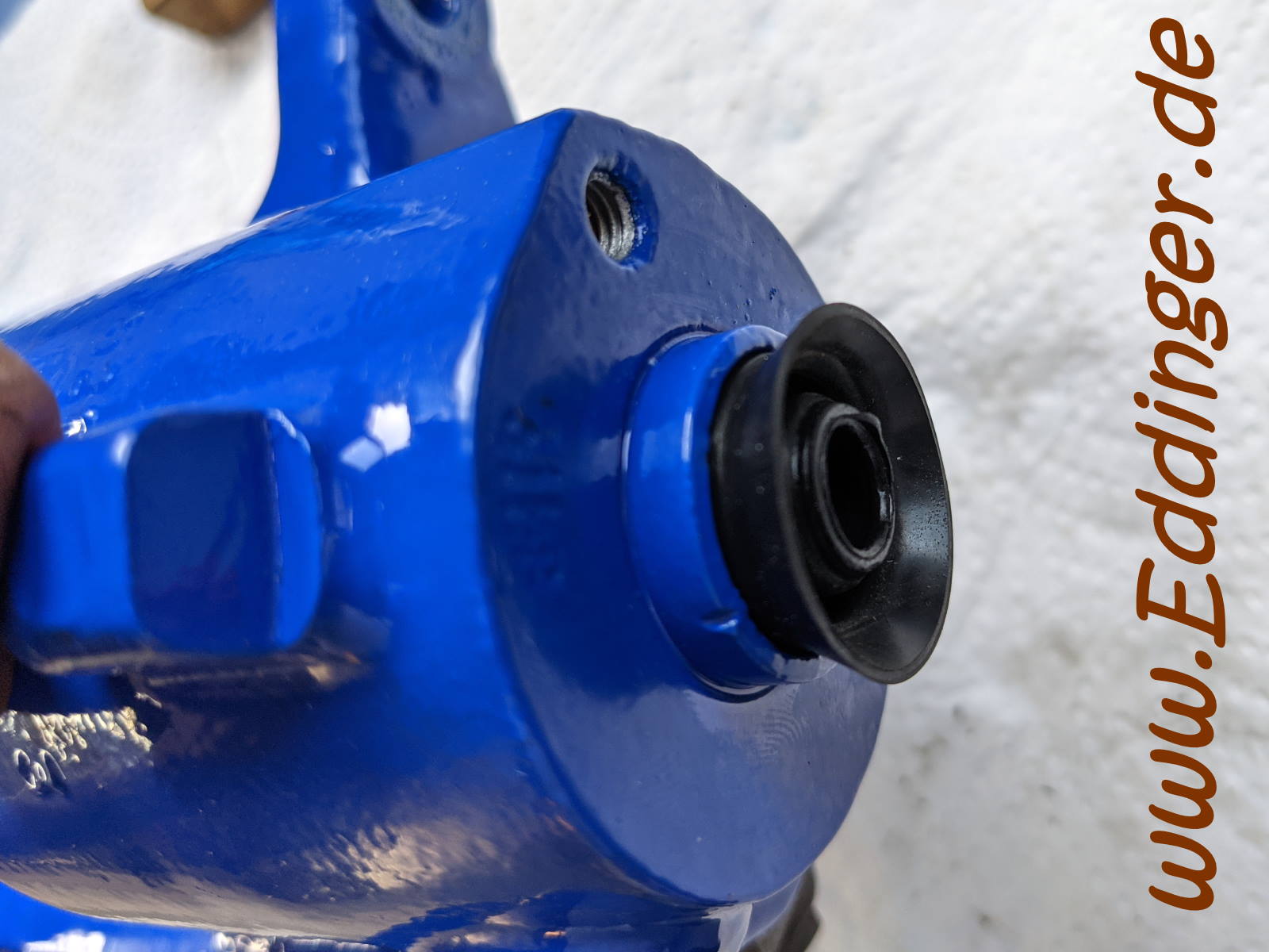

nachfolgend den Kolben eingebaut, was sich für mich als am besten darstellt. Wobei viele Wege nach Rom führen...
die Markierung zeigt den Punkt, von wo an das Gewinde greift. Deswegen, weil neben der Drehbewegung gleichzeitig auf den Kolben gedrückt werden muss, damit er in den Rechteckdichtring reinrutscht.
Fortsetzung folgt

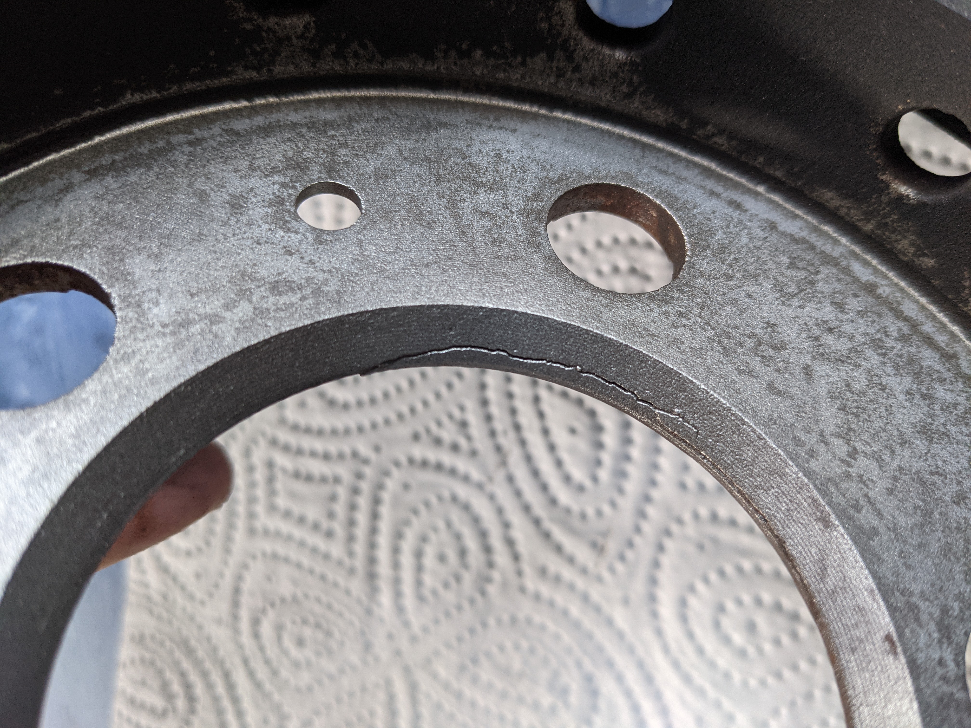

wie gesagt: drücken und drehen...

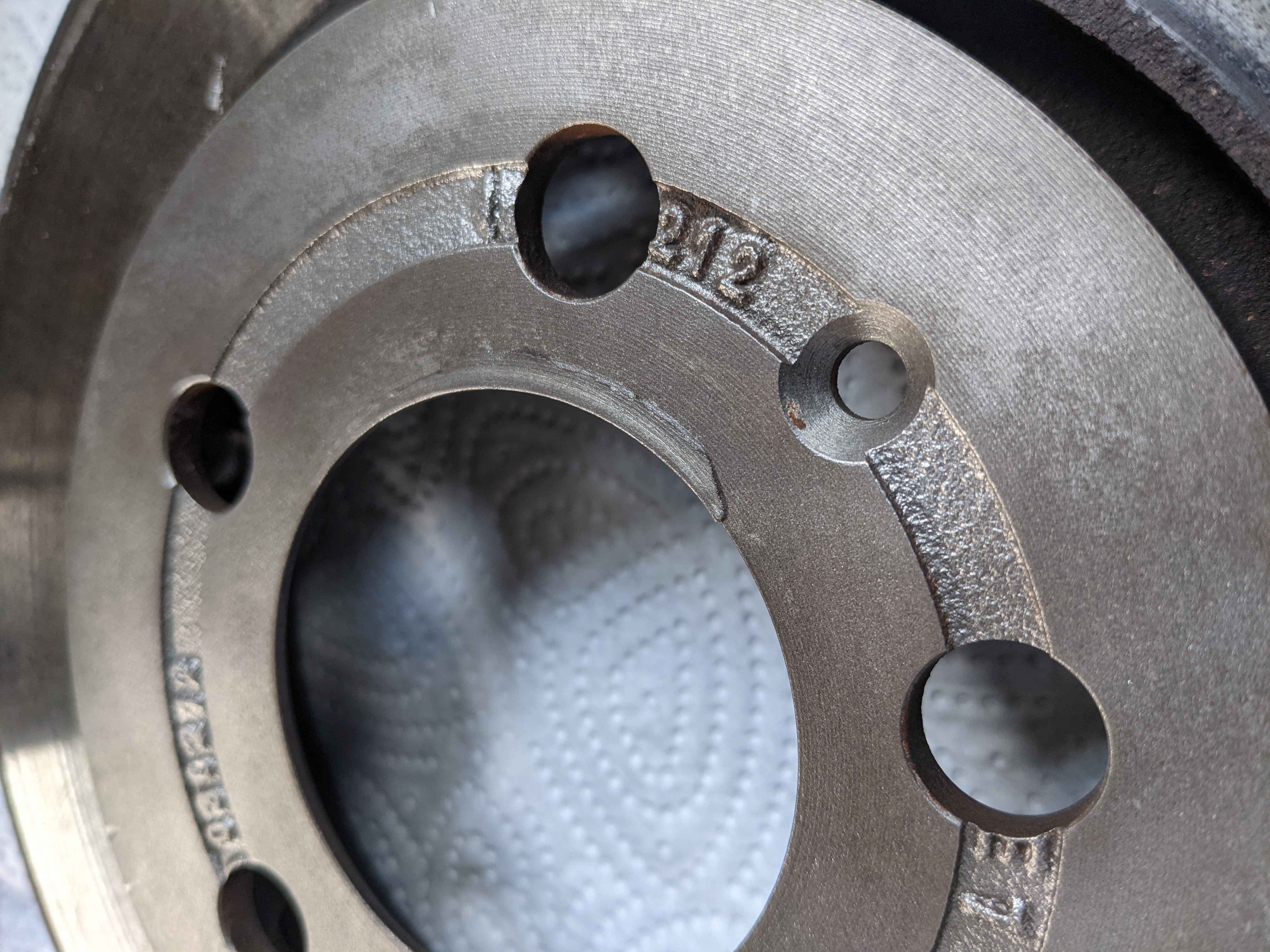

Bremsscheiben kommen wieder rein, dazu die Auflageflächen gestrahlt und siehe da...
muss dann doch in neu.

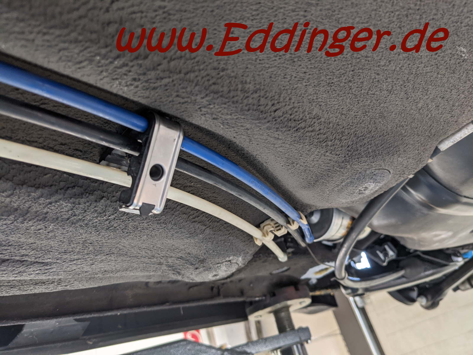

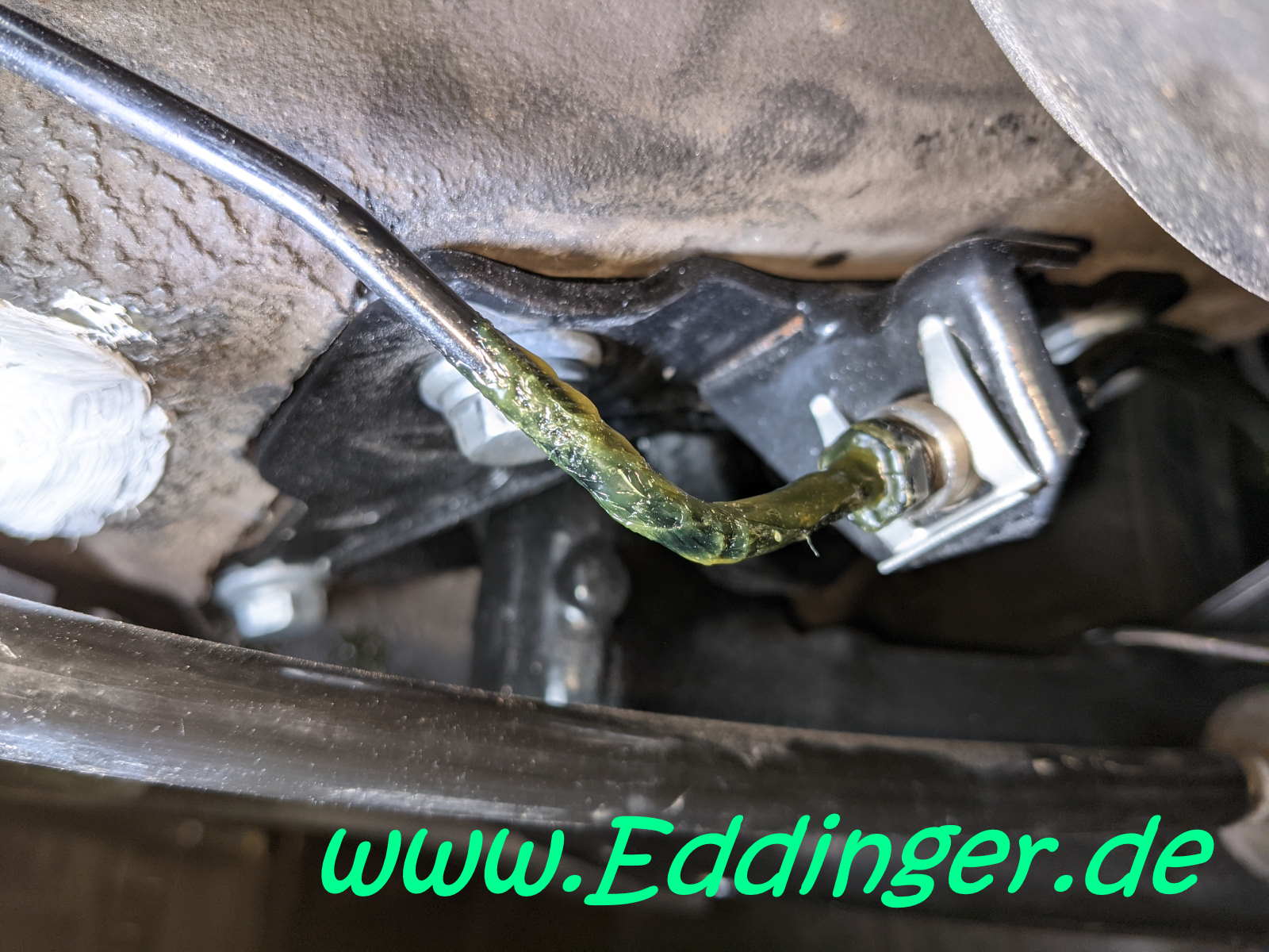

Und jetzt zu was extrem Ärgerlichem
hab zu spät gesehen, dass die Abdichtung der Bremsleitung nicht richtig geklappt und die Beschichtung aufgelöst hat, sonst hätte ich die noch gewechselt. Aber zu diesem Zeitpunkt war der Tank und die HA schon drin und die Kiste musste runter von der Bühne.
naja, schön ist anders, aber aufgeschoben ist nicht aufgehoben. Habs dann Blank gemacht, mit Epoxy grundiert...
der originalen Optik angepasst...
und zur Sicherheit eingefettet... wie gesagt, extrem ärgerlich
Fortsetzung folgt

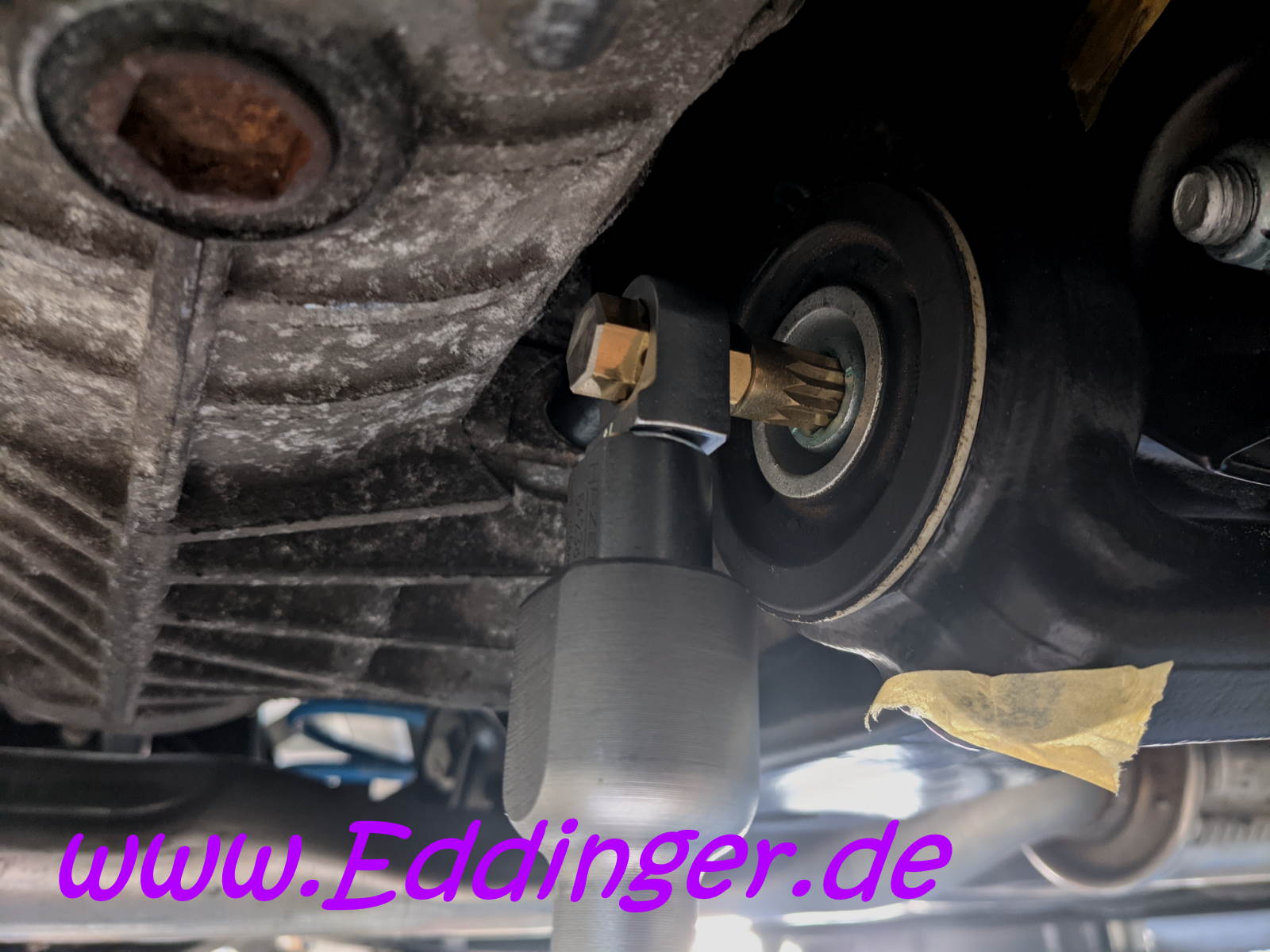

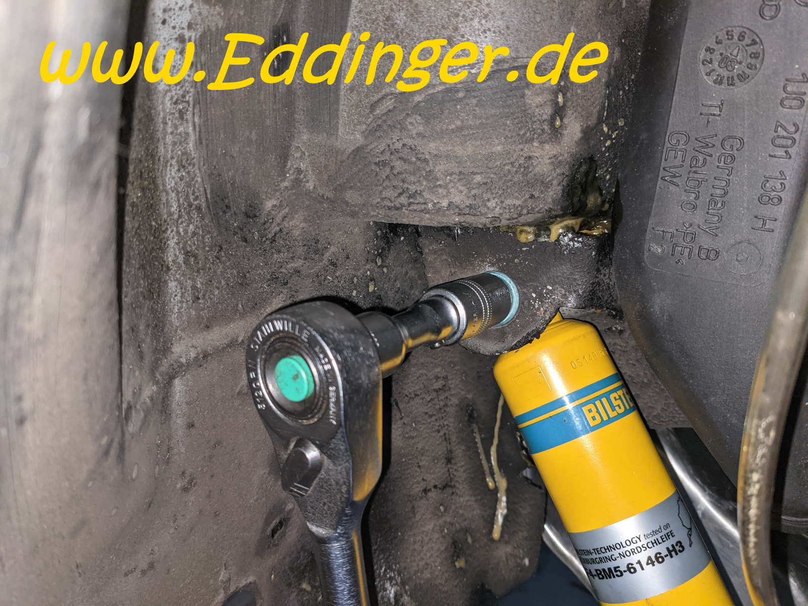

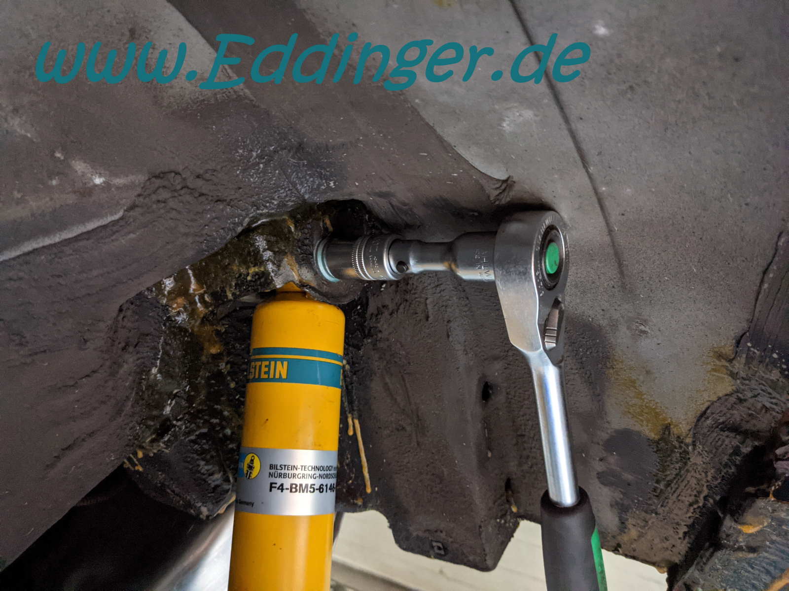

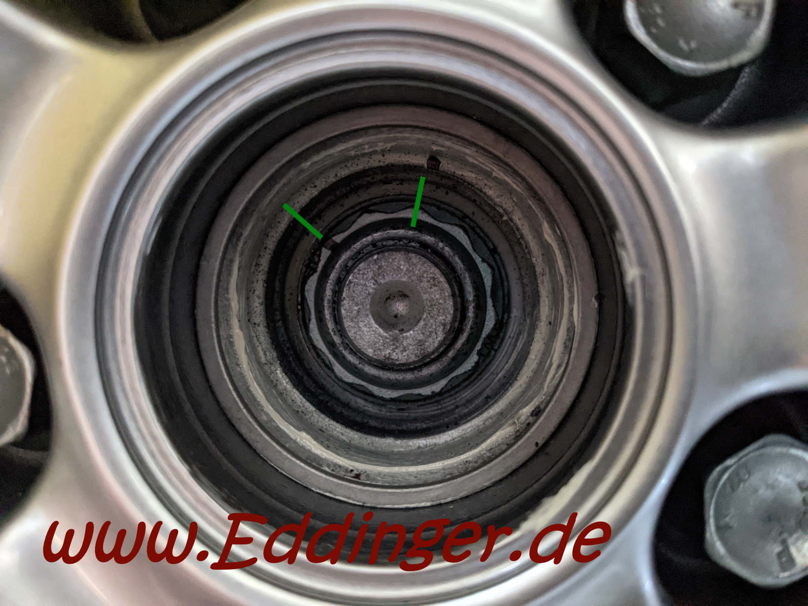

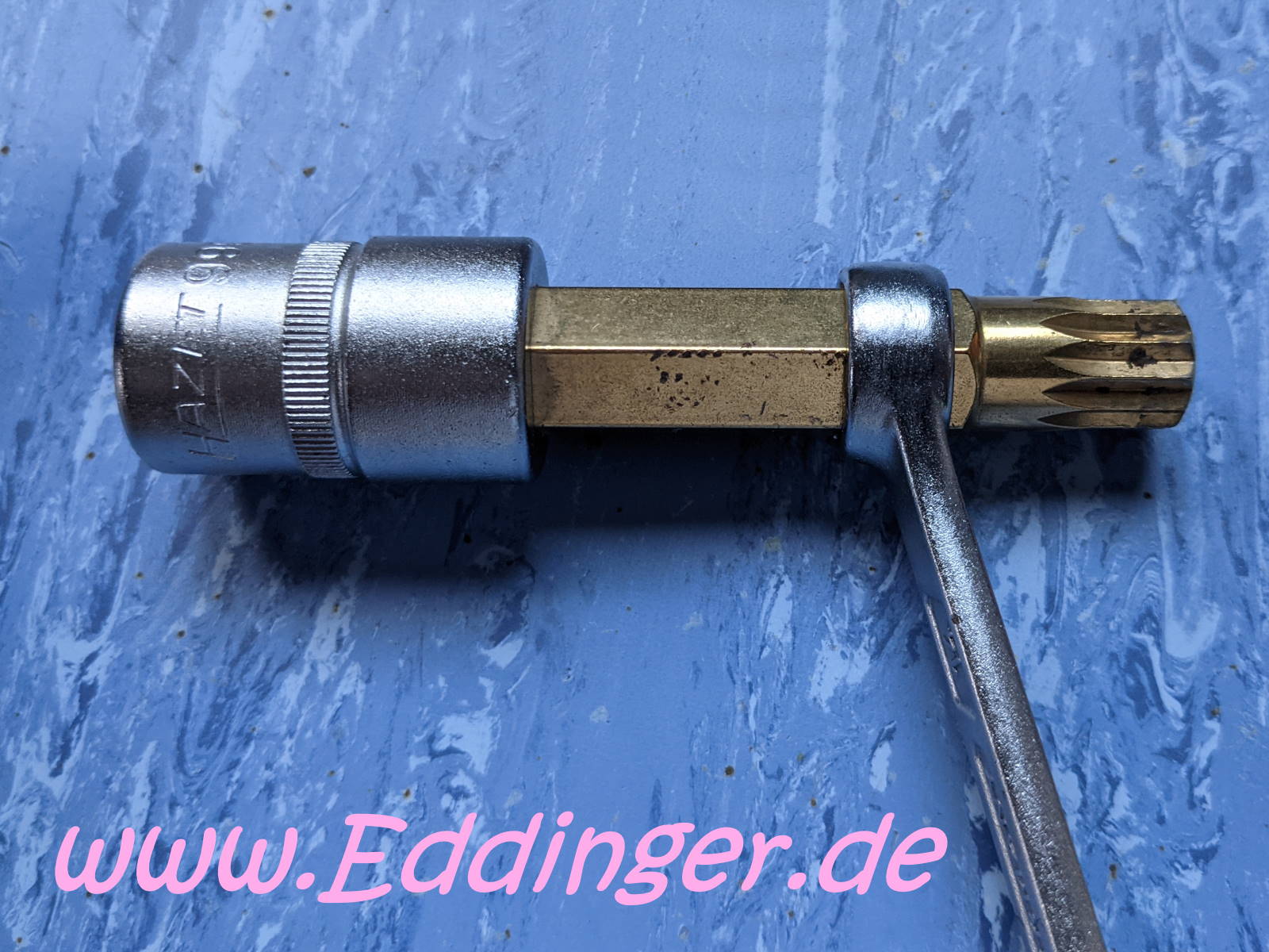

hier gehts am VR6 :D dann auch mal wieder weiter:
die Werkzeugsuche gestaltet sich etwas schwer, weil es einen Vielzahn in "Bit-form" nur bis 12mm gibt, aber ein 14er notwendig ist...
naja, billig war die Lösung dann nicht grad...
aber funktioniert auch mitm Dremo...
dann die hintere Achsmutter angezogen. Werte sind:
1. 200 Nm
2. halbe Umdrehung lösen
3. 50 Nm
4. 60 Grad weiterdrehen
5. kurz überlegen
6. nen Vogel kriegen
einzig der Tipp im Repfaden lässt (wieder) auf Verstand in der Entwicklungsabteilung im VW-Universum schließen:
zwei Zacken auf der 12-Kantmutter ergeben die geforderten 60 Grad.
So gut und frei zugänglich die Verschraubung auf der rechten Seite ist...
so gurkig ist es links... dachte immer, dass die Autos annähernd symmetrisch gebaut sind.

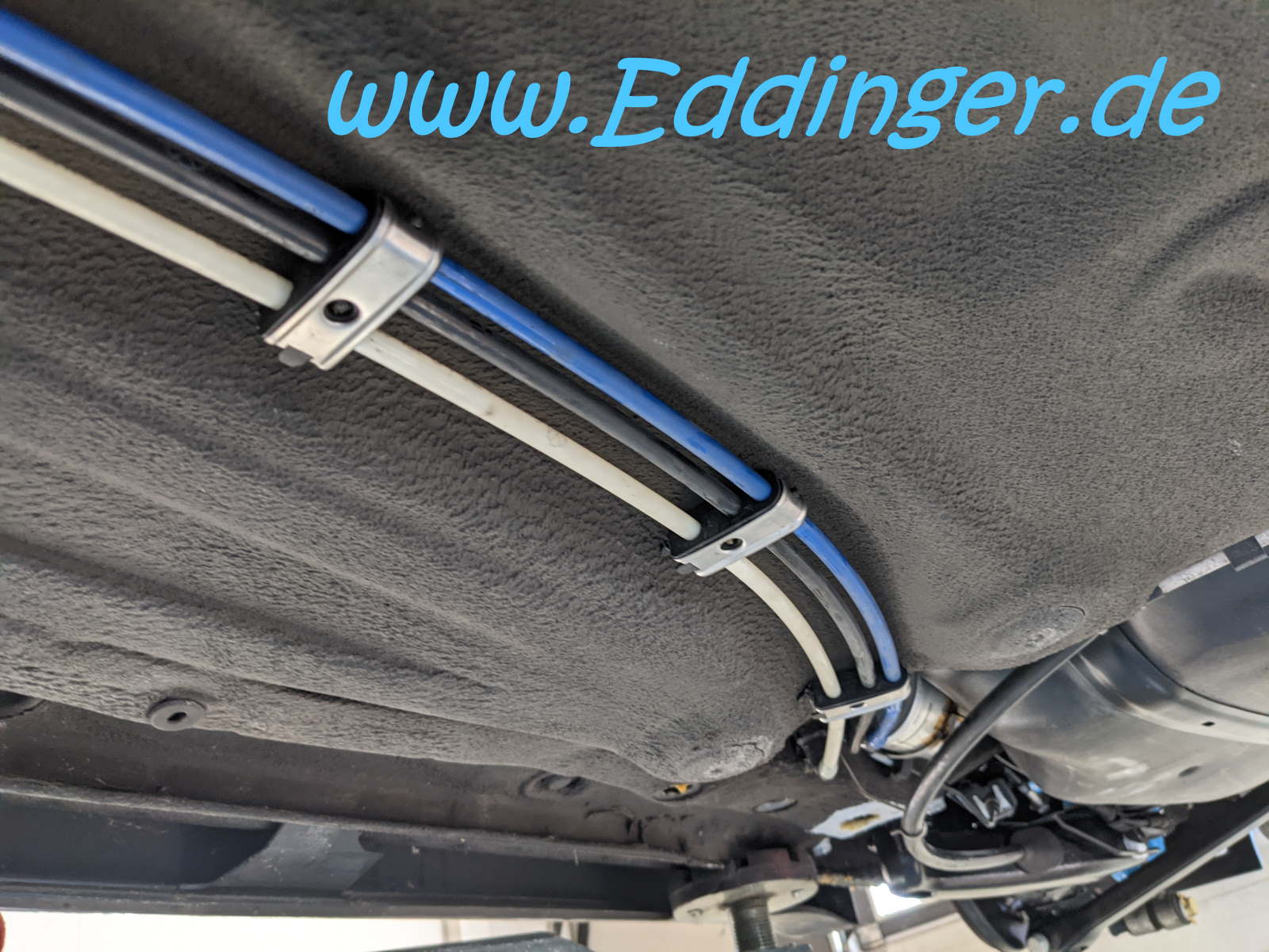

Dann kam noch die Luxussanierung an den Unterboden:
  • Klammer, Passat B5
    • 3-fach; TN 8D0 201 190 A
Fortsetzung folgt
