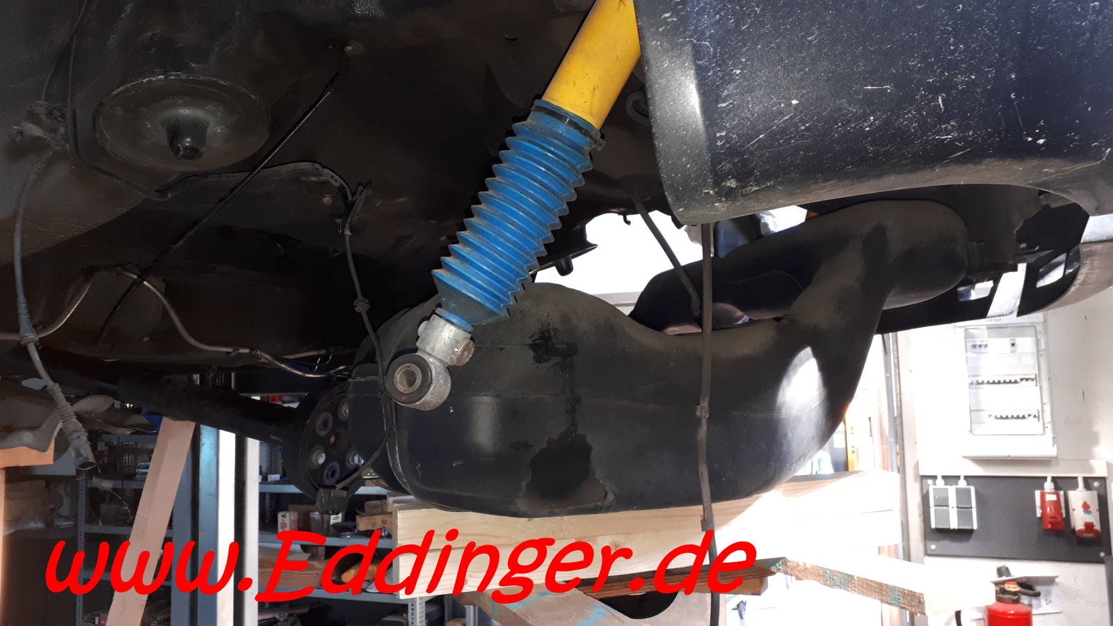

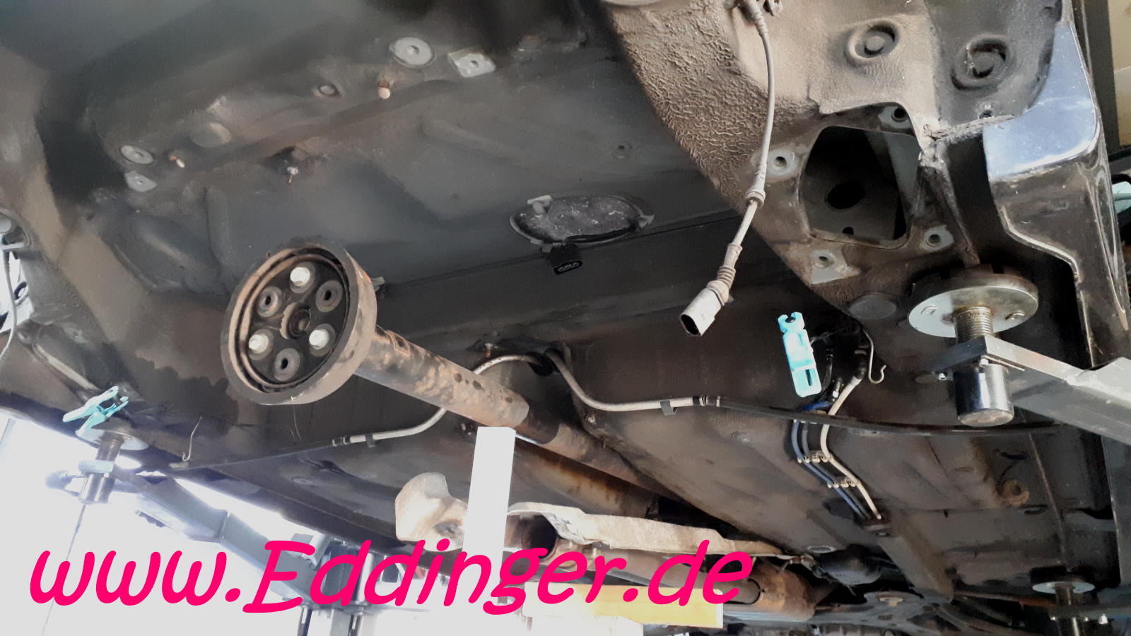

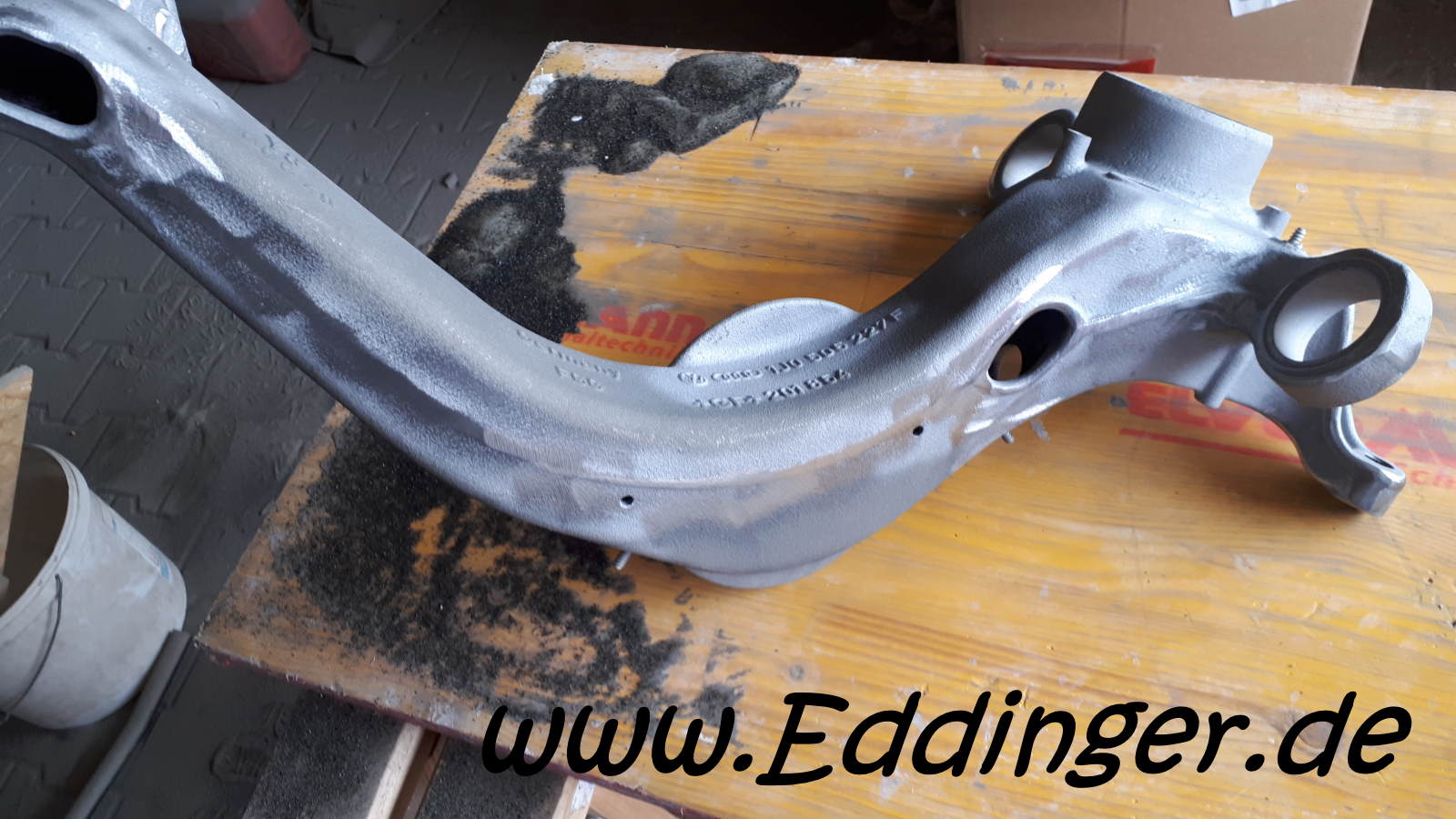

die Achsen sind demontiert, da bietet sich doch an, bleich mal den Tank auszubauen um zu schauen, ob dahinter alles in Ordnung ist
ohne die Kardanwelle auszubauen und ohne Gewalt geht der Tank nur raus, wenn er soweit abgelassen wird, dass seitlich der Tankhals rausgeschwenkt werden kann.

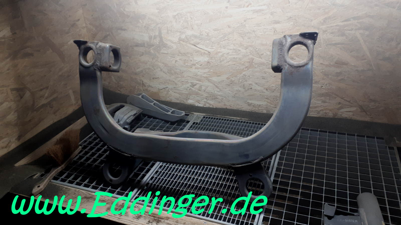

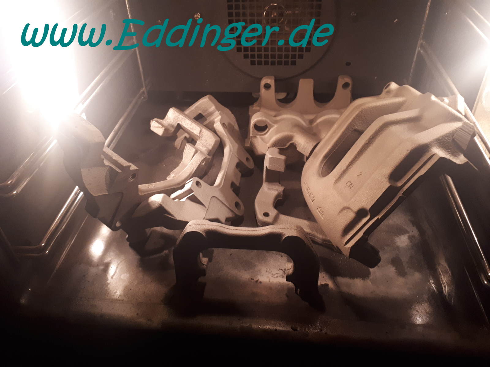

zwischenzeitlich kamen die Teile vom Entlacken zurück
Fortsetzung folgt
  • Golf 4, VR6 Beitrag #249
Eddinger
10.12.2017
463
456
AW: Überraschung: Golf 4 R32

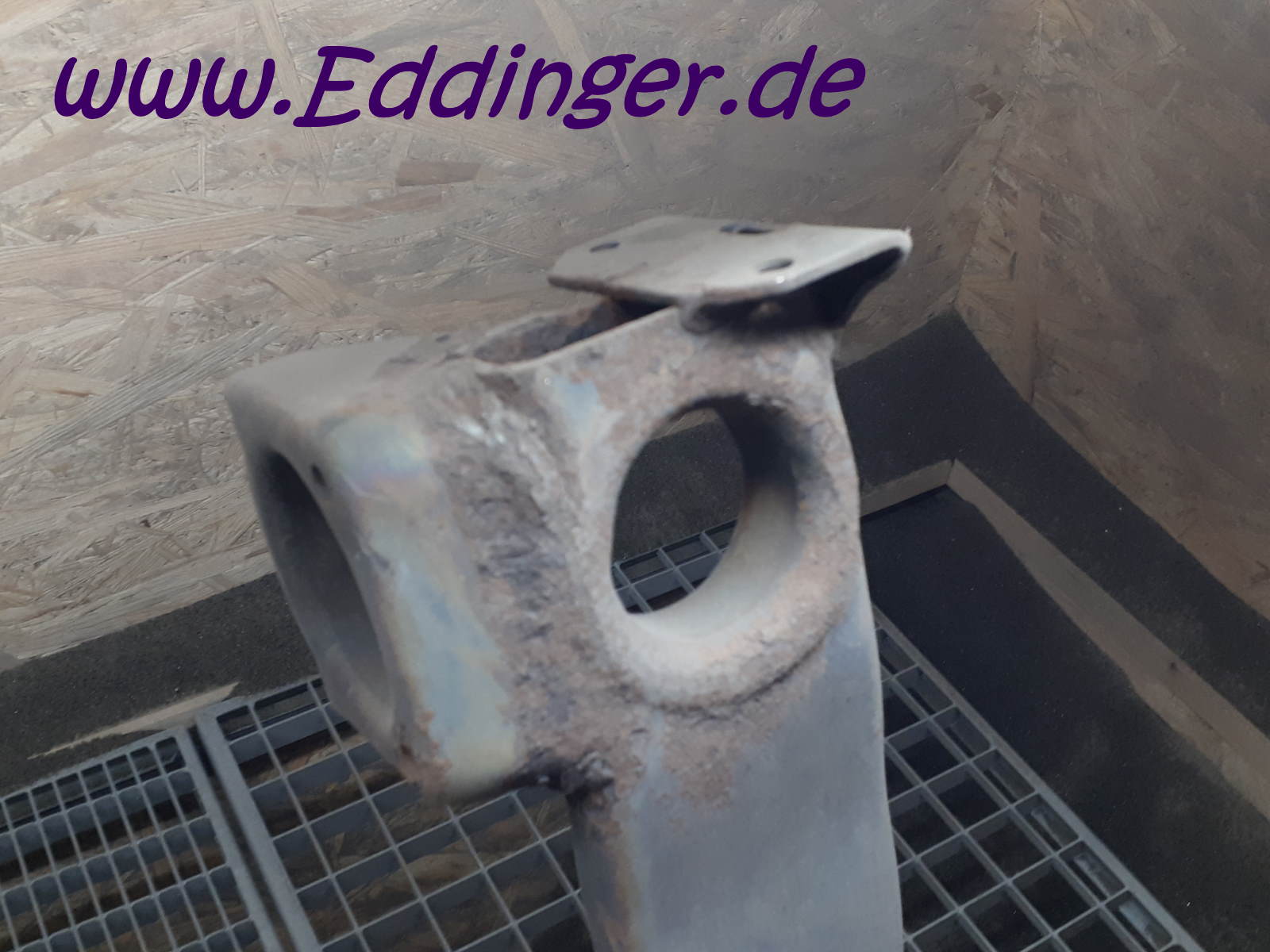

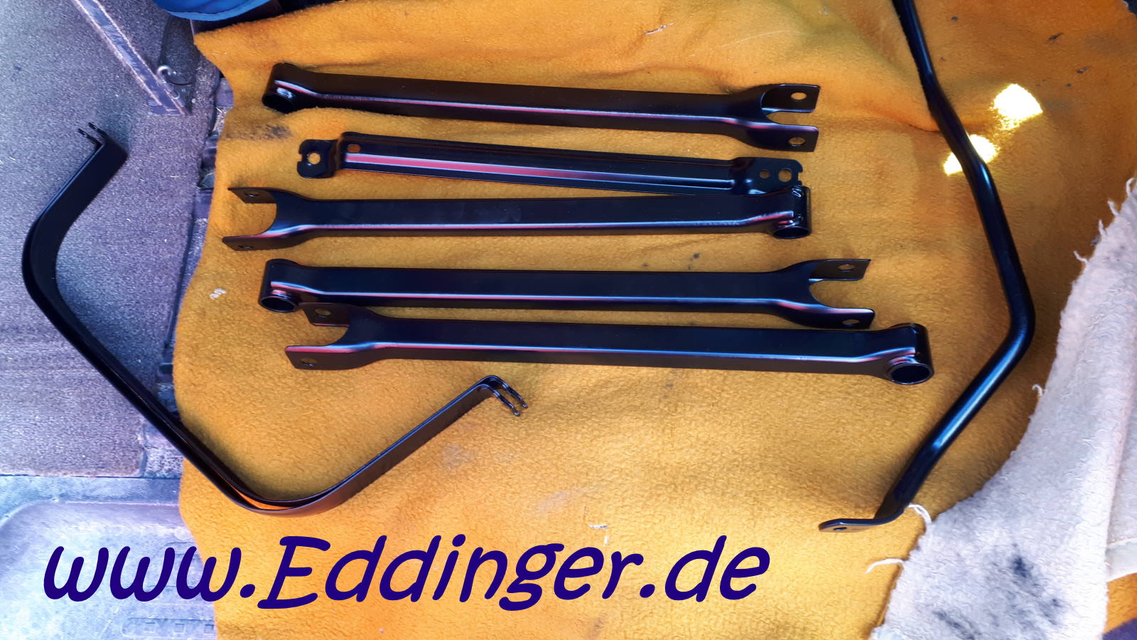

nach dem Entlacken kommt das Entrosten...
fertig zur Abgabe zur KTL-Beschichtung...
Gussgrate am Längslenker und Bremsteilen wegschleifen...
Bremsteile trocknen...
und fertig zum Verzinken
Fortsetzung folgt

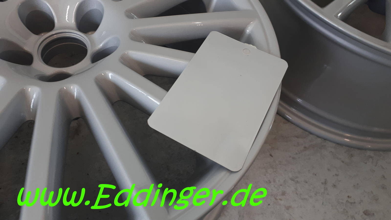

Felgen wären fertig, wenn denn der Farbton passen würde. Mit Abstand gehts in Richtung RAL 7035
Musser nochmals mit dem hochpreisigem Lack ran..

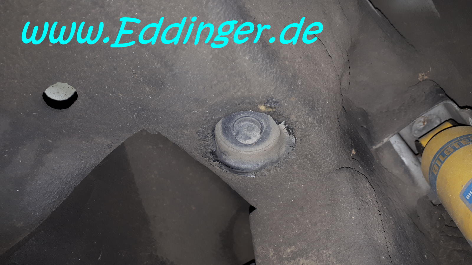

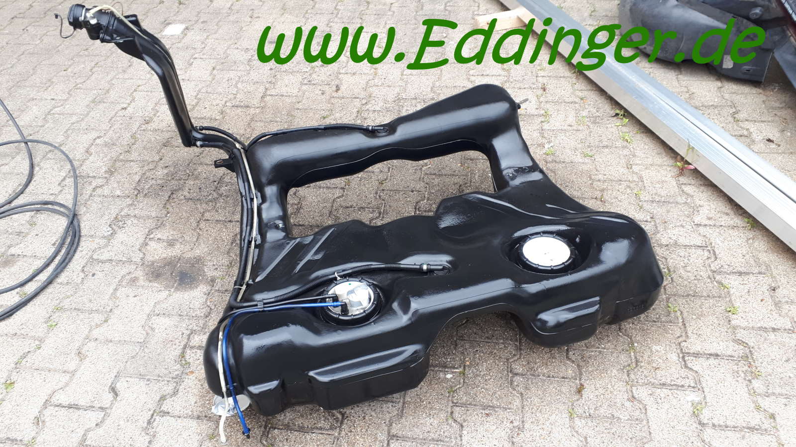

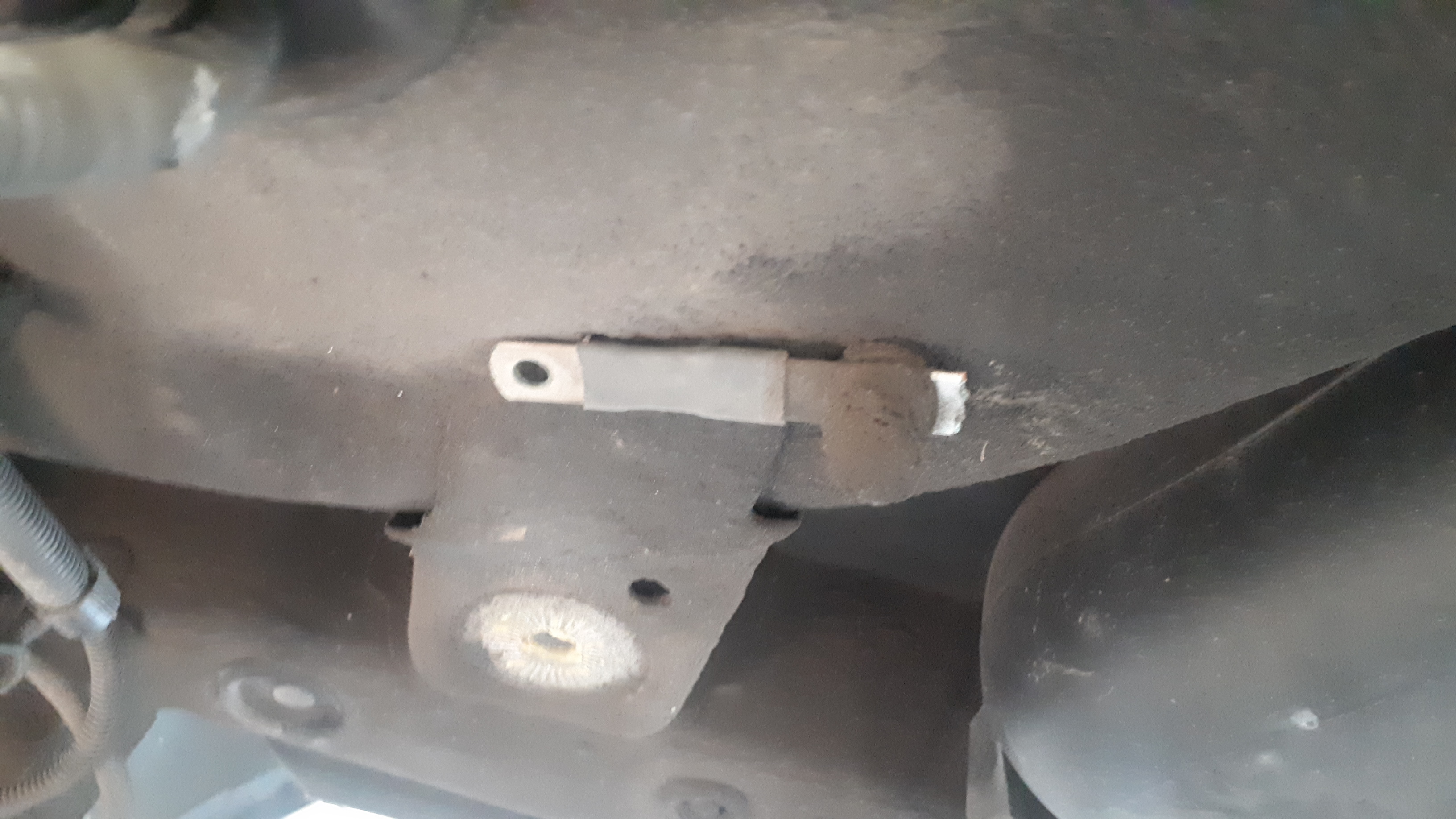

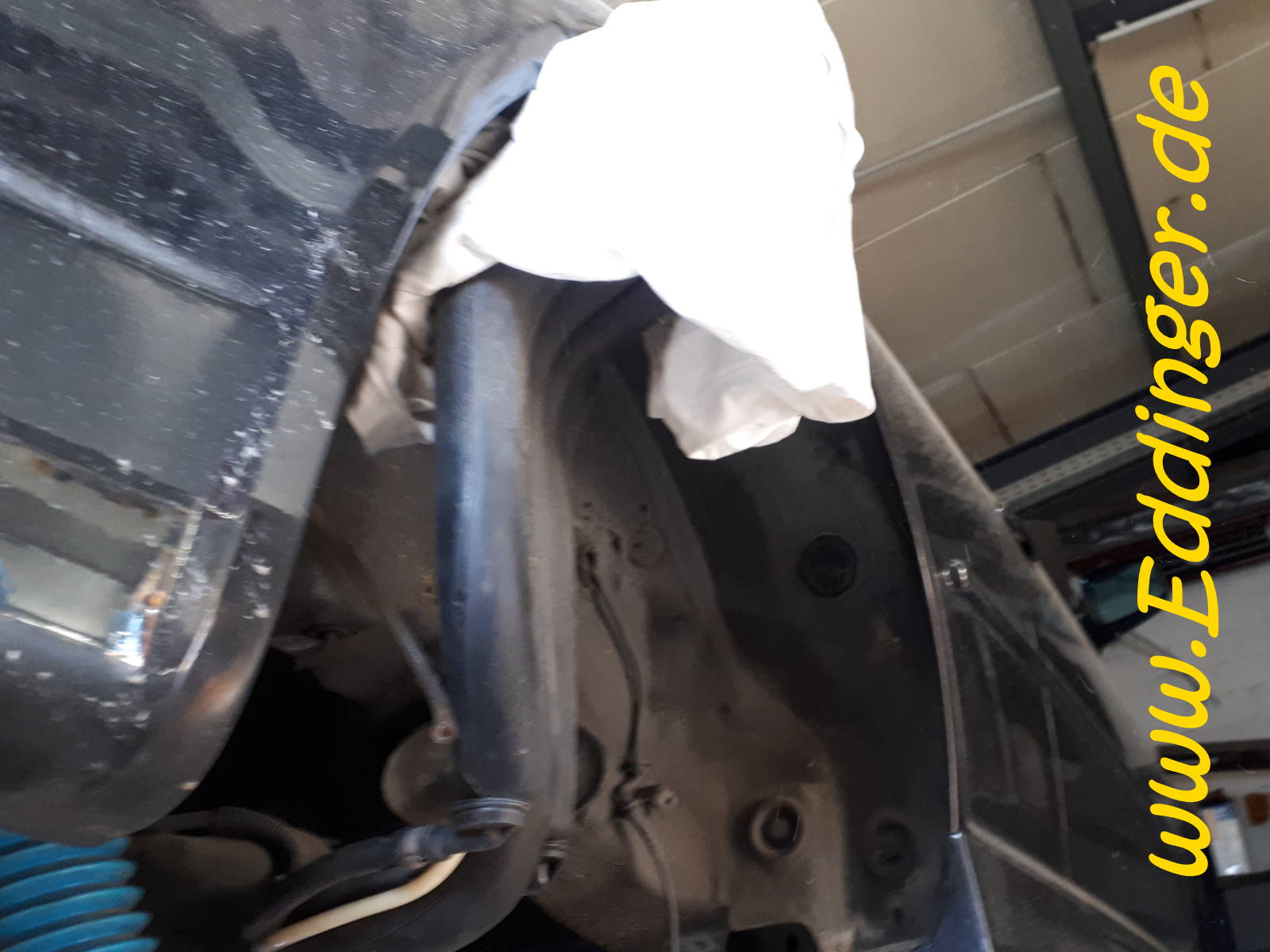

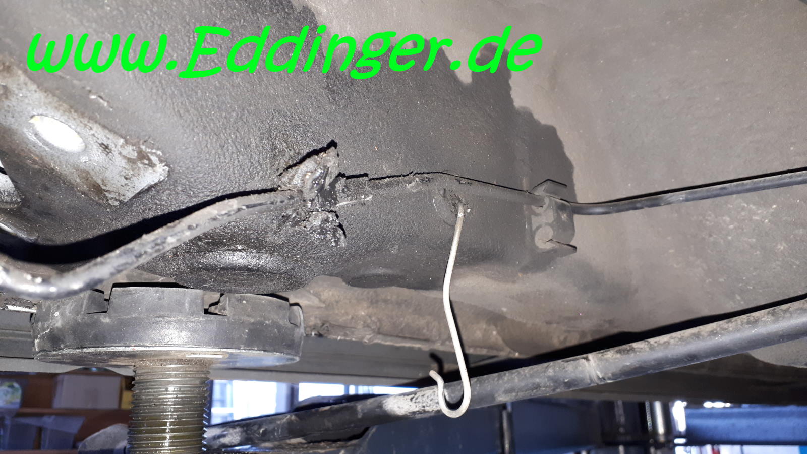

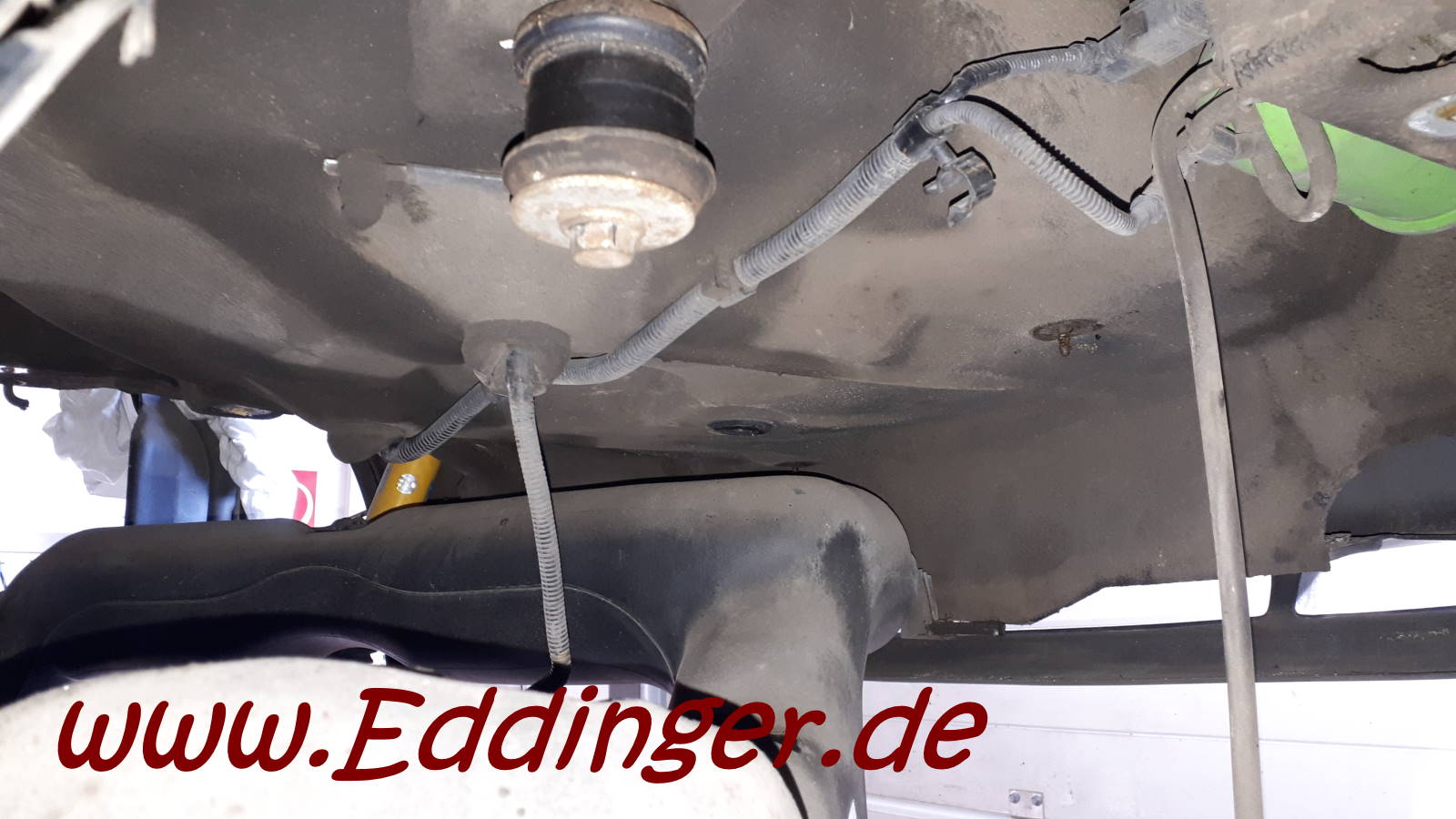

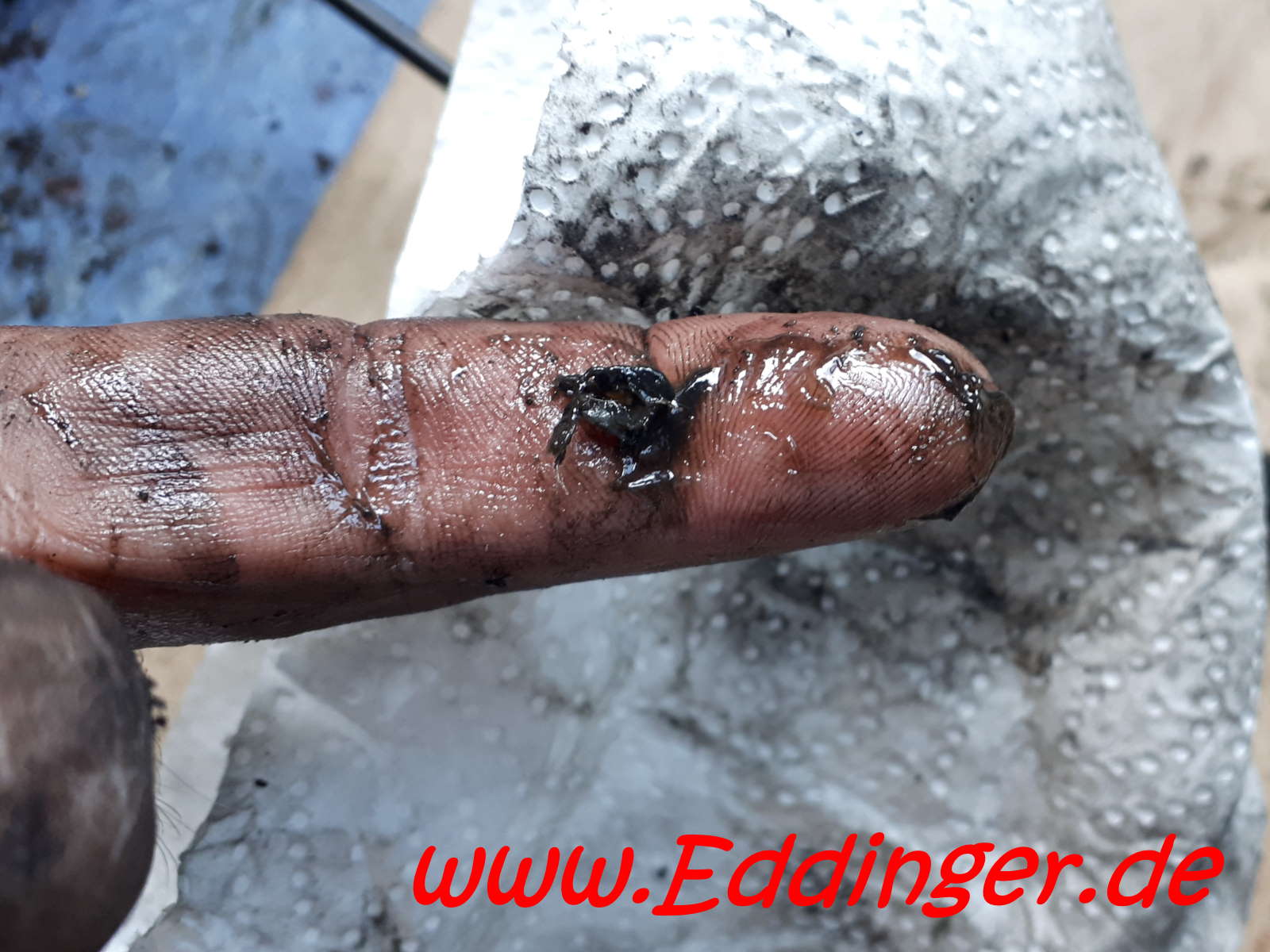

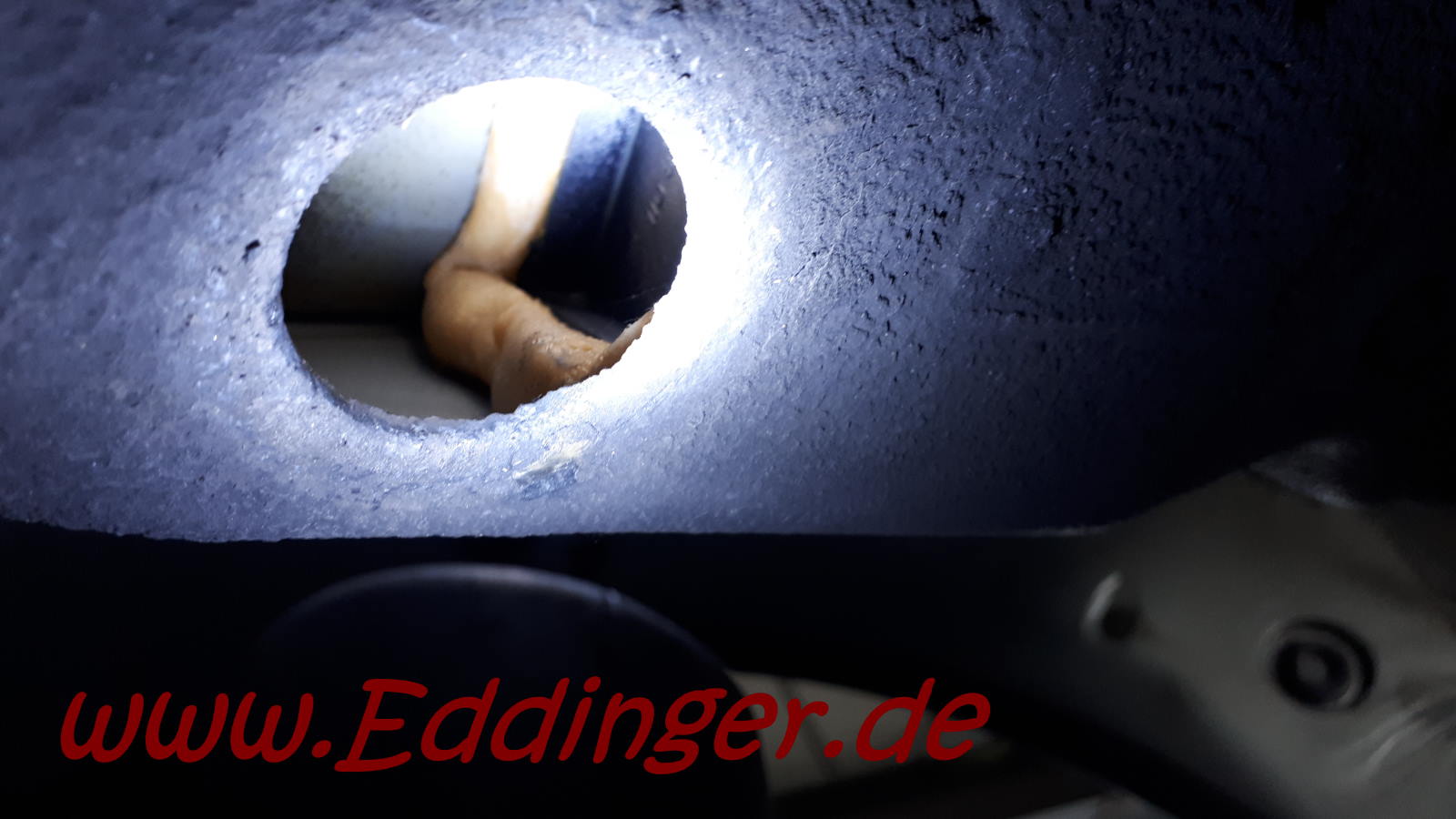

sodele, Tank ist unten und der Unterboden sieht richtig gut aus...
die "Golf2-Technik" hat sich auch gut gehalten...

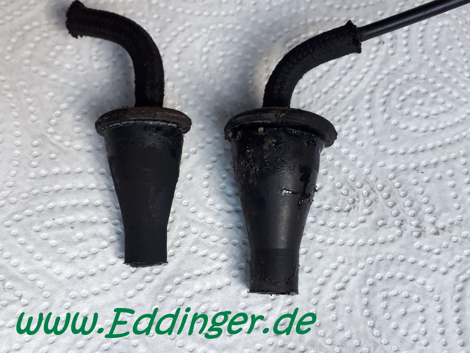

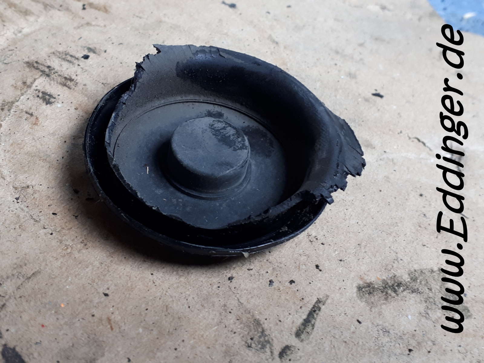

links am Längsträger kam Wachs (denk ich mal) aus dem Loch vom Handbremsseilhalter raus doch glatt den Halter, für den ich oben die TN suche, "zerfressen"
die Stopfen aufgemacht...
beidseitig "angebröselt"...
und siehe da: keine Ahnung was die Plastewand quer im Längsträger soll.
das is das Zeugs, was unten rauskam...
und hat neben dem Bremshalter auch am Längsträger die linke Tülle der Haldexantlüftung aufgedunsten...
vielleicht hat jemand von Euch ne Vermutung
Fortsetzung folgt

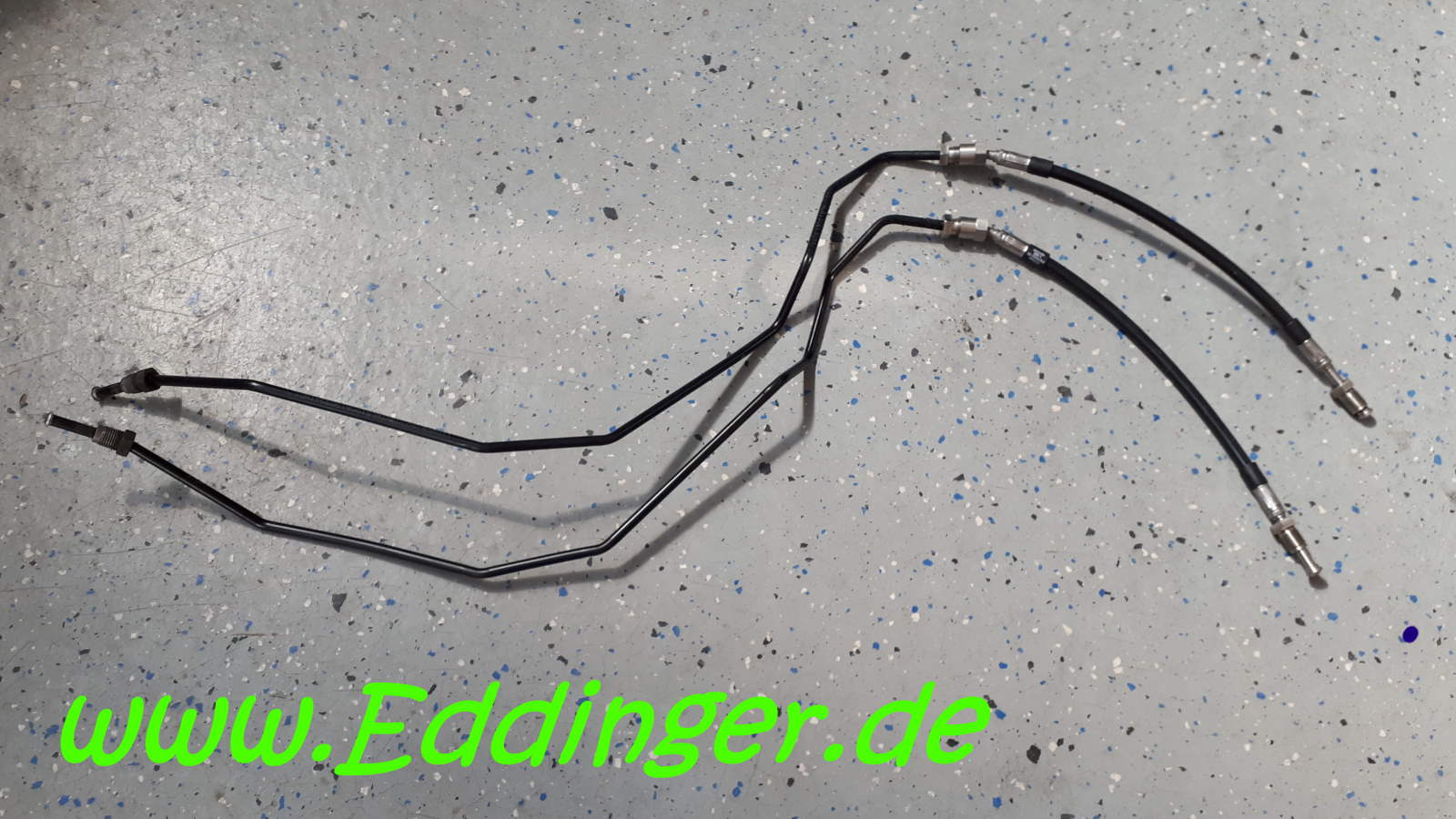

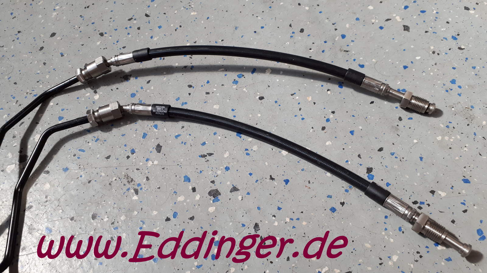

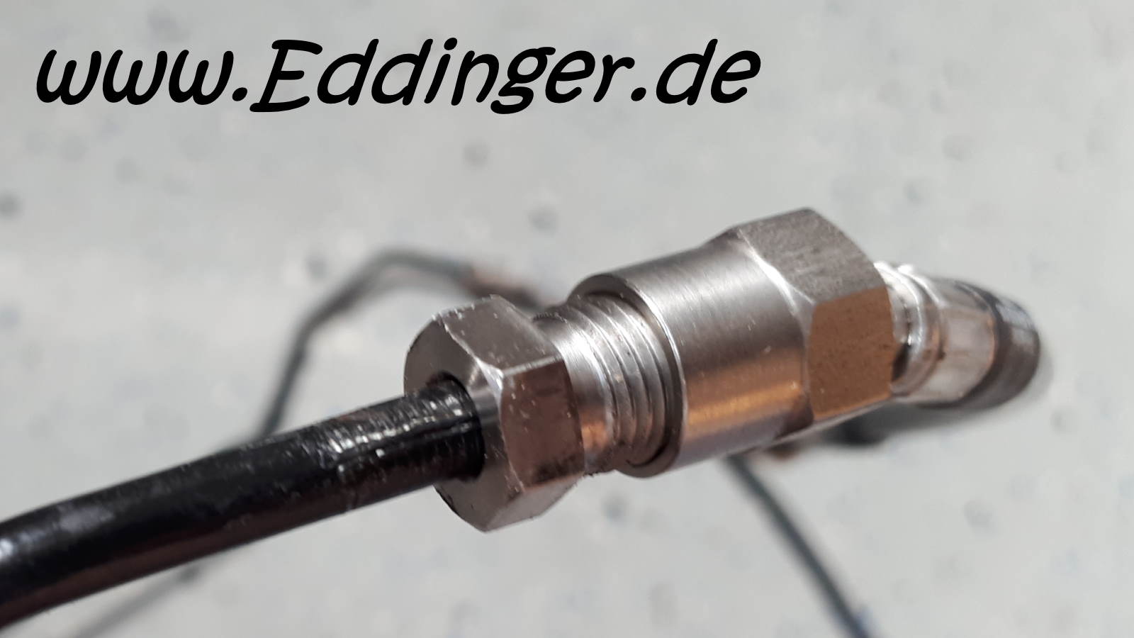

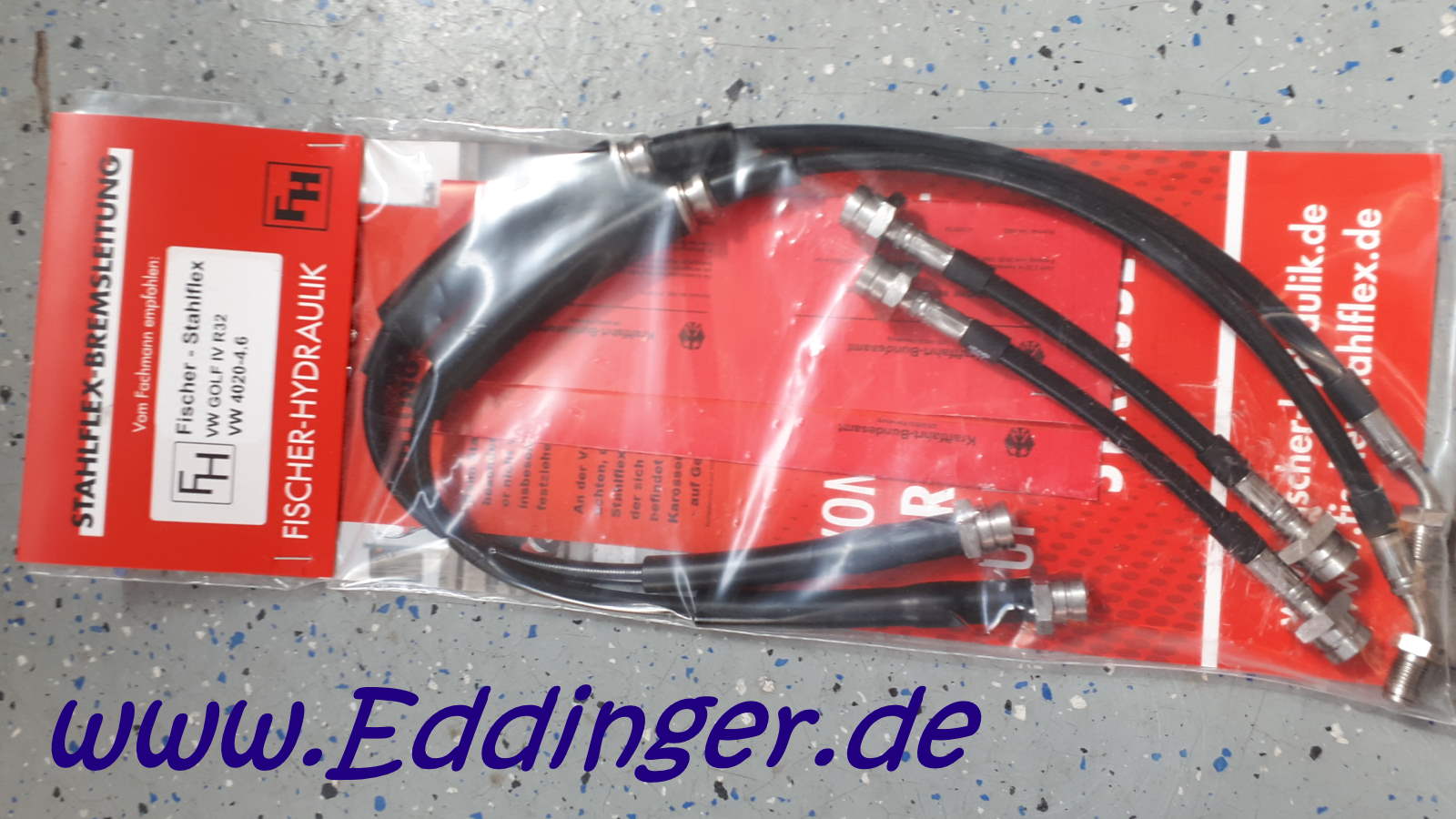

so, nachdem ich eigentlich originale Bremsleitungen verbauen wollte, wollte ich meinen guten Willen zeigen und doch Stahlflexleitungen nehmen
da dann nur Fischer in Frage kommt, gleich mal bestellt und siehe da: für die hinteren Schläuche hatten die nix im Programm.
nur: welchen Sinn macht das, wenn hinten dann doch keine verbaut sind?
also Kontakt aufgenommen um nach Lösungen für die hinteren "Schläuche"; zu fragen. Einfach "Schläuche" kanns ja nicht geben, da das ne Kombination aus Leitung und Schlauch ist, die fest miteinander verpresst ist.
Ich sags mal so: irgendwie standen die auf dem Schlauch. Erst als ich schrieb:
nun, korrigieren Sie mich bitte falls ich falsch liege, aber am Golf 4 R32 sind sechs Leitungen verbaut: Vorderachse, Mitte und Hinterachse.
Ihr Set, soweit ich das durch die Klarsichtverpackung erkennen kann, besteht aus vier Leitungen. die ich vorne und in der Mitte zuordnen würde. Würde also noch hinten fehlen und deswegen versuche ich schon mehrmals nachzufragen, ob Sie diese hintere Leitung auch anbieten
kam die Antwort
die hinteren Leitungen sind fest mit der Stahlleitung verpresst, diese können wir nur austauschen wenn Sie uns die Leitungen zuschicken.
mit dem Angebot
durch das ganze Missverständnis würden wir Ihnen die Leitungen kostenfrei austauschen.
das ich doch glatt angenommen habe. Wobei Material und Versand ich trotzdem übernommen habe.
Die geänderten Leitungen wurden anscheinend noch am selben Tag geändert und versendet, ging also alles extrem schnell
einziger Wermutstropfen sind die Spannspuren des Bördelgeräts. Muss halt gefettet werden
Fortsetzung folgt

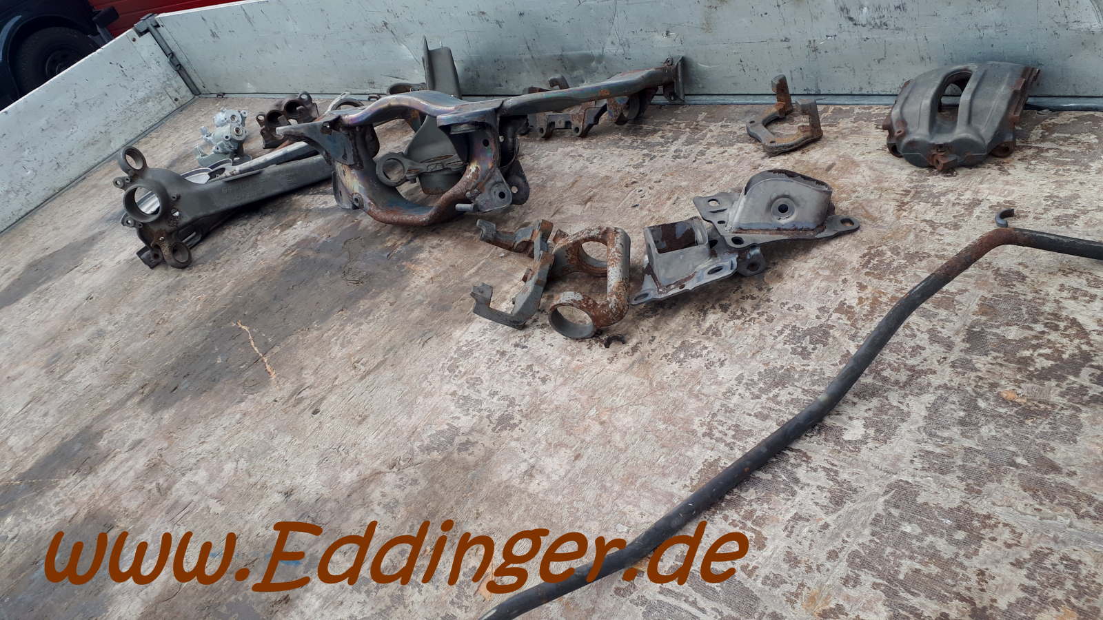

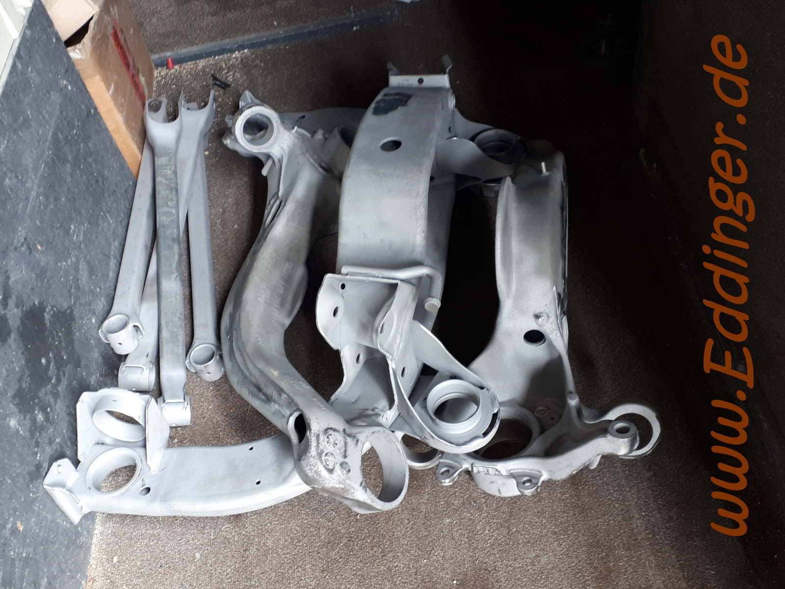

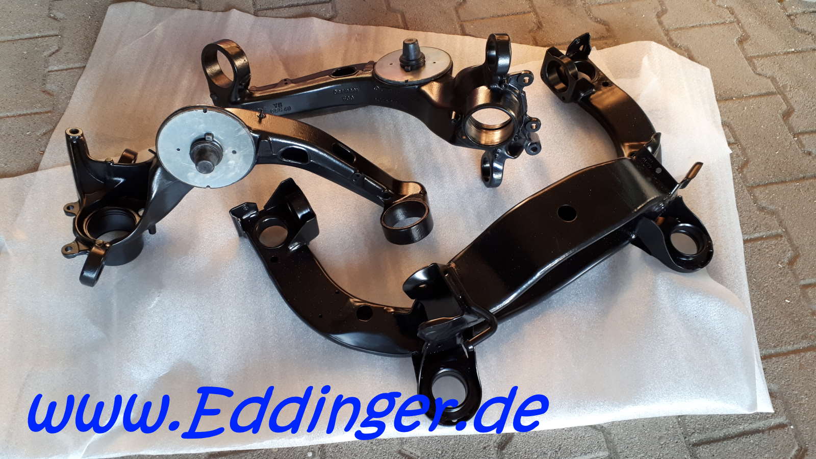

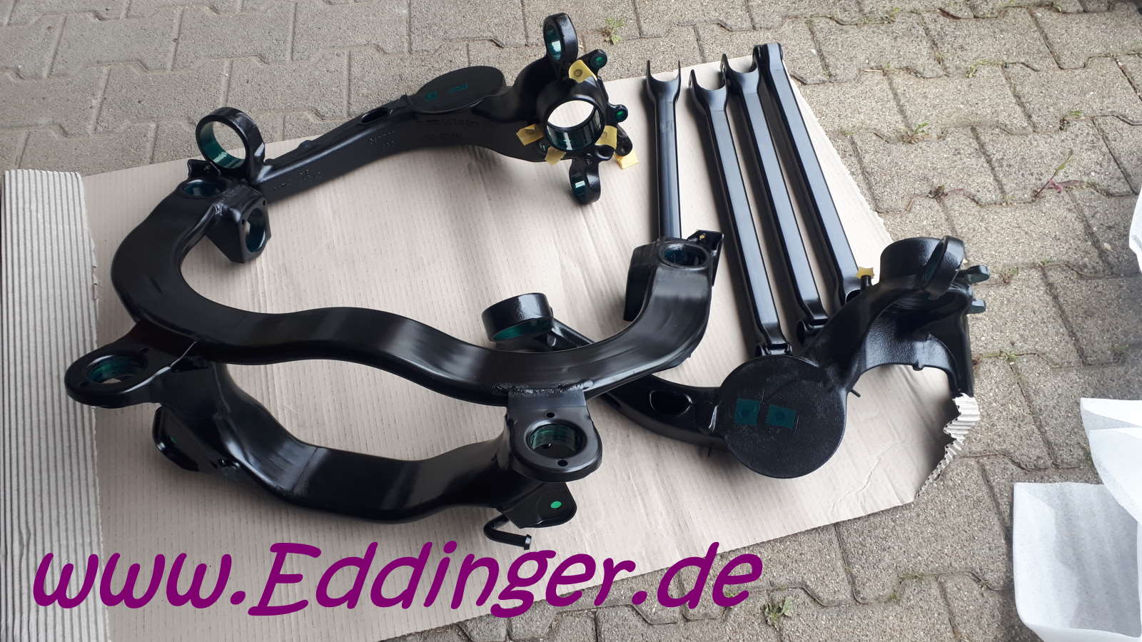

allmählich kommen die Teile zurück:
als erstes die Achsteile von der KTL geholt, abgeklebt und gleich zum Pulvern gebracht...
keine drei Stunden später war alles fertig. Tja, die hatten fast die ganze Werkstatt leer und demnach nix zu tun...

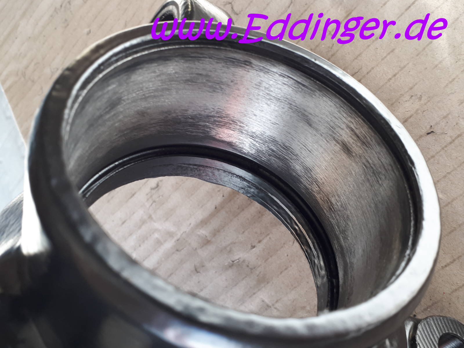

einziger Nachteil bei der KTL: musste die Beschichtung am Radlagergehäuse rausschleifen.
Fortsetzung folgt

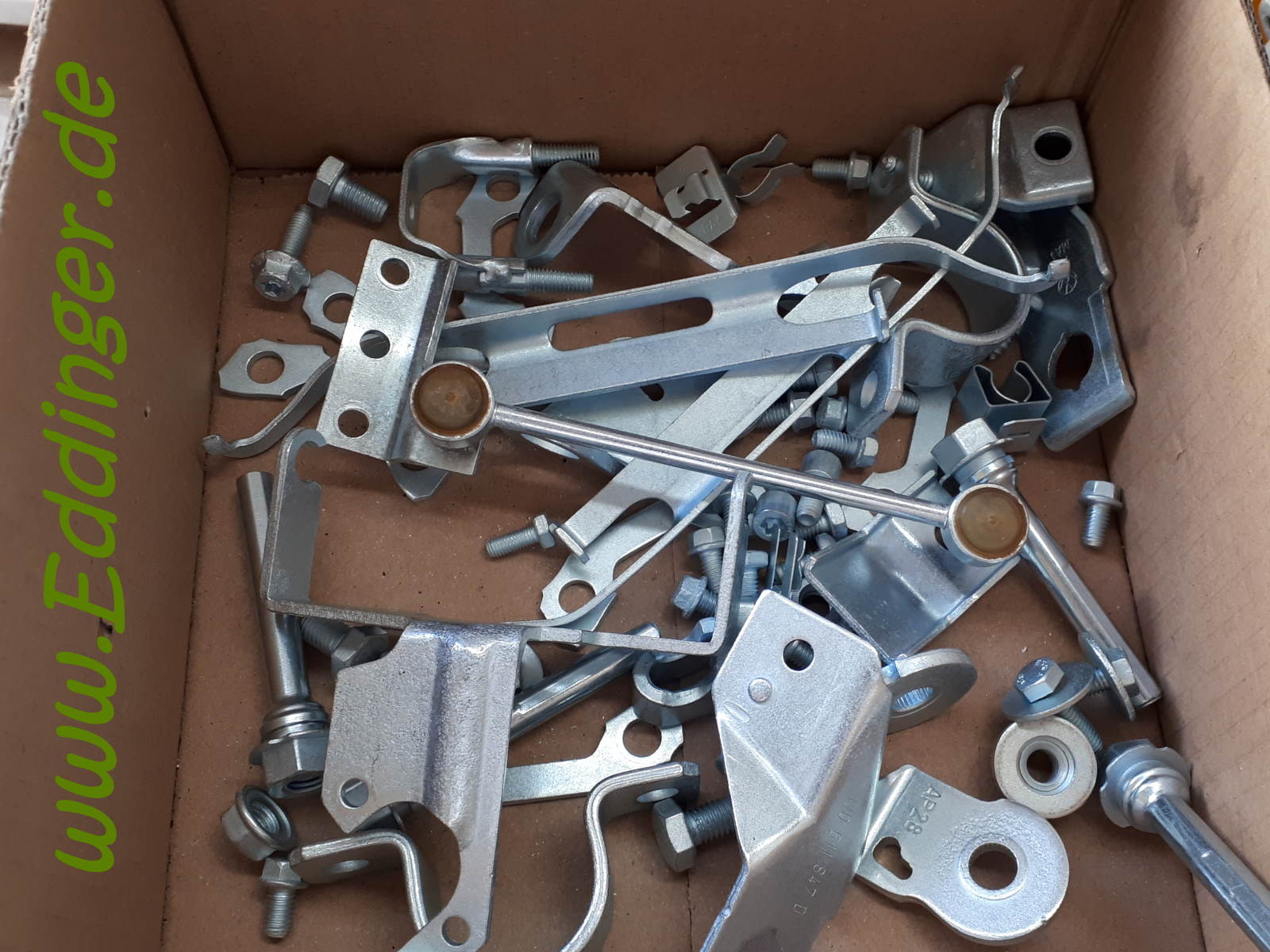

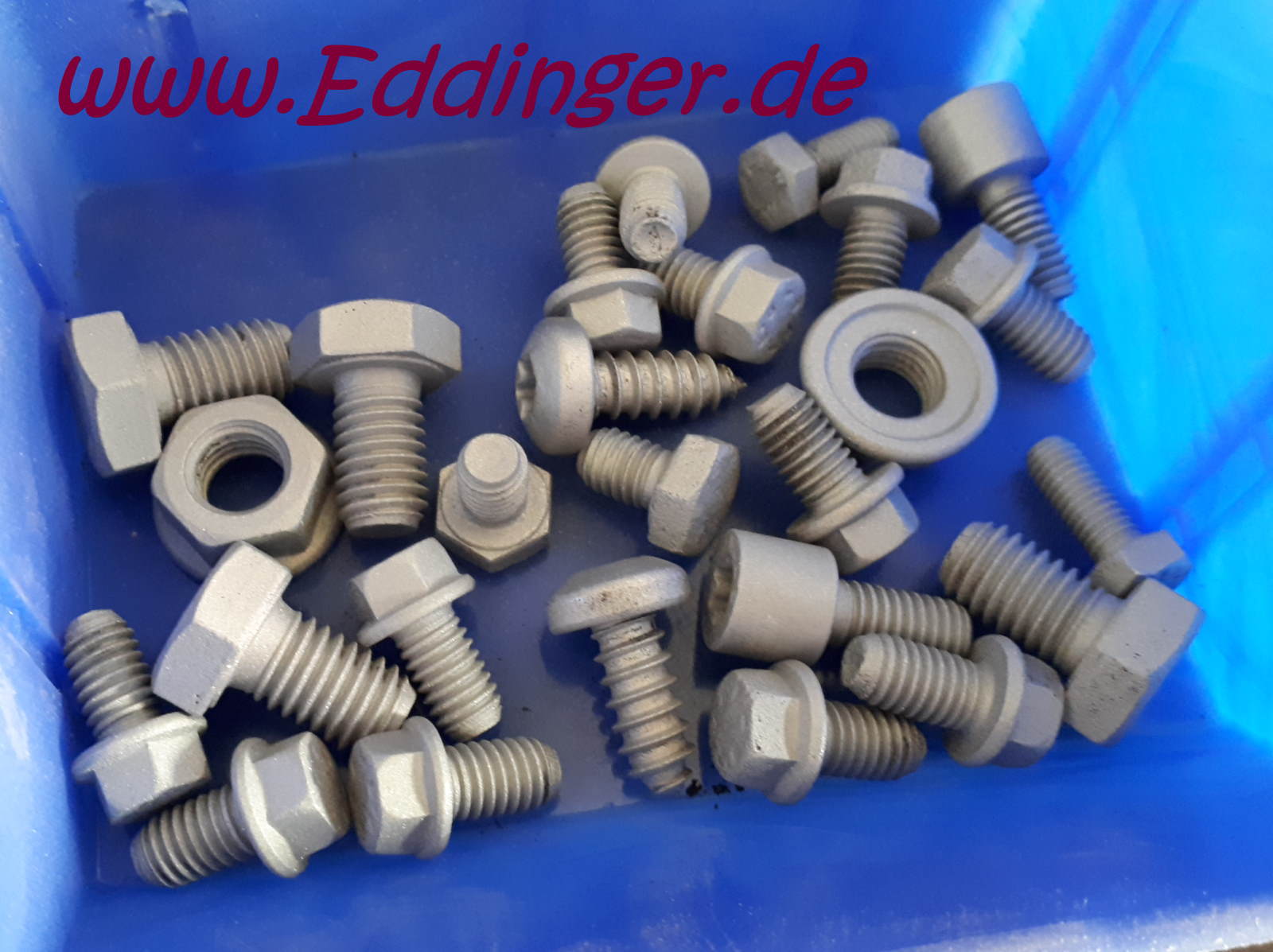

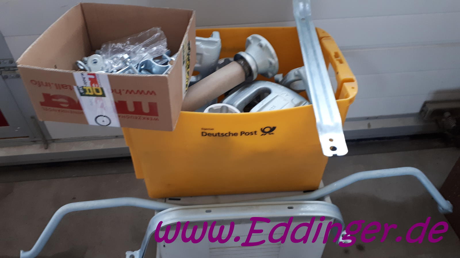

weiter gehts mit dem Teilerücklauf...

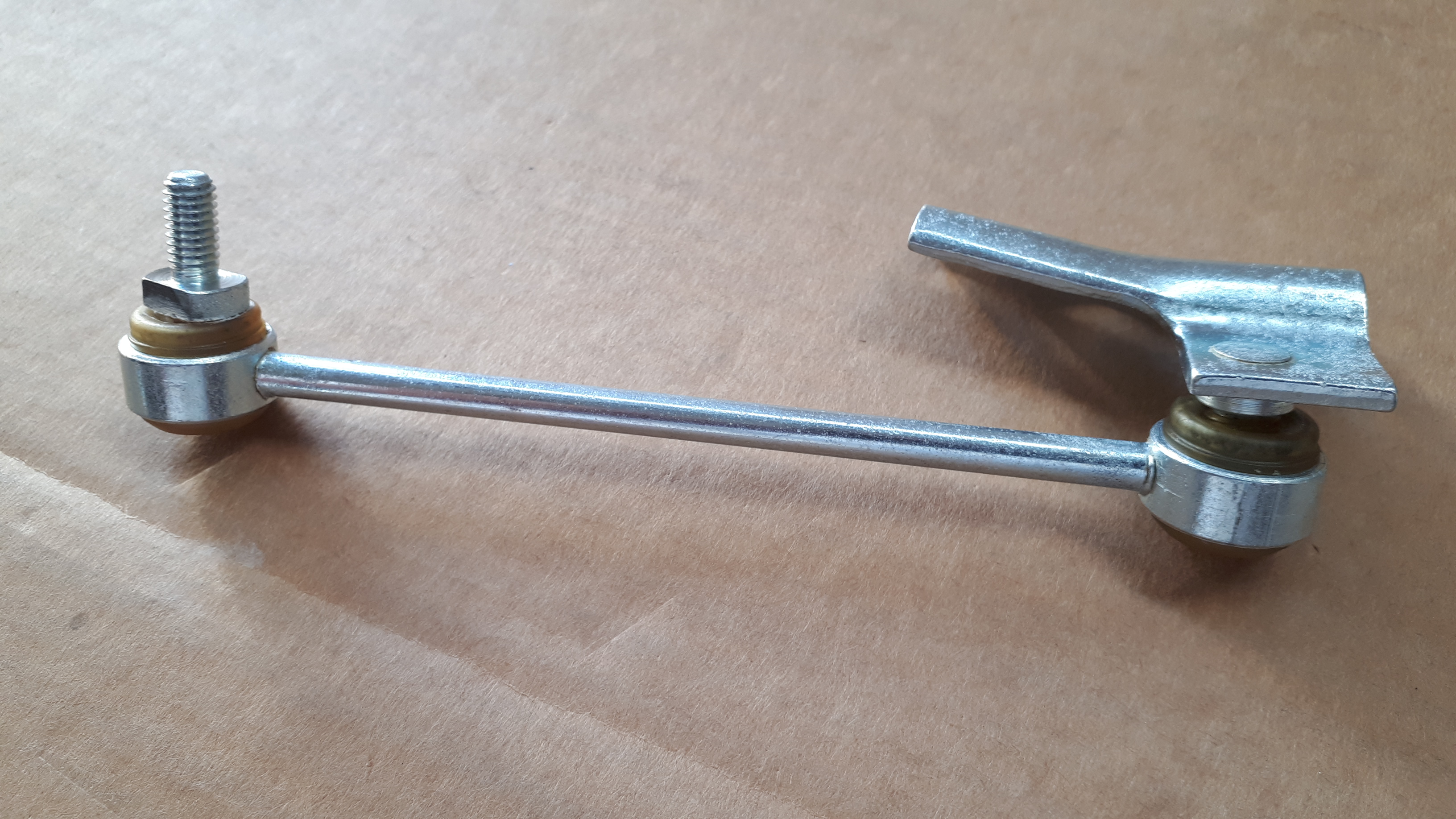

der Verzinker war dann auch mal fertig:
mal schauen wie lang die Koppelstange rostfrei an den Gelenken bleibt. Wurde vor dem Verzinken nur gebeizt, also nicht gestrahlt. Sie zumindest momentan noch richtig gut aus
und die langen Teile gingen dann gleich zum Pulvern. Oder der Ofen ist einfach zu klein
Fortsetzung folgt

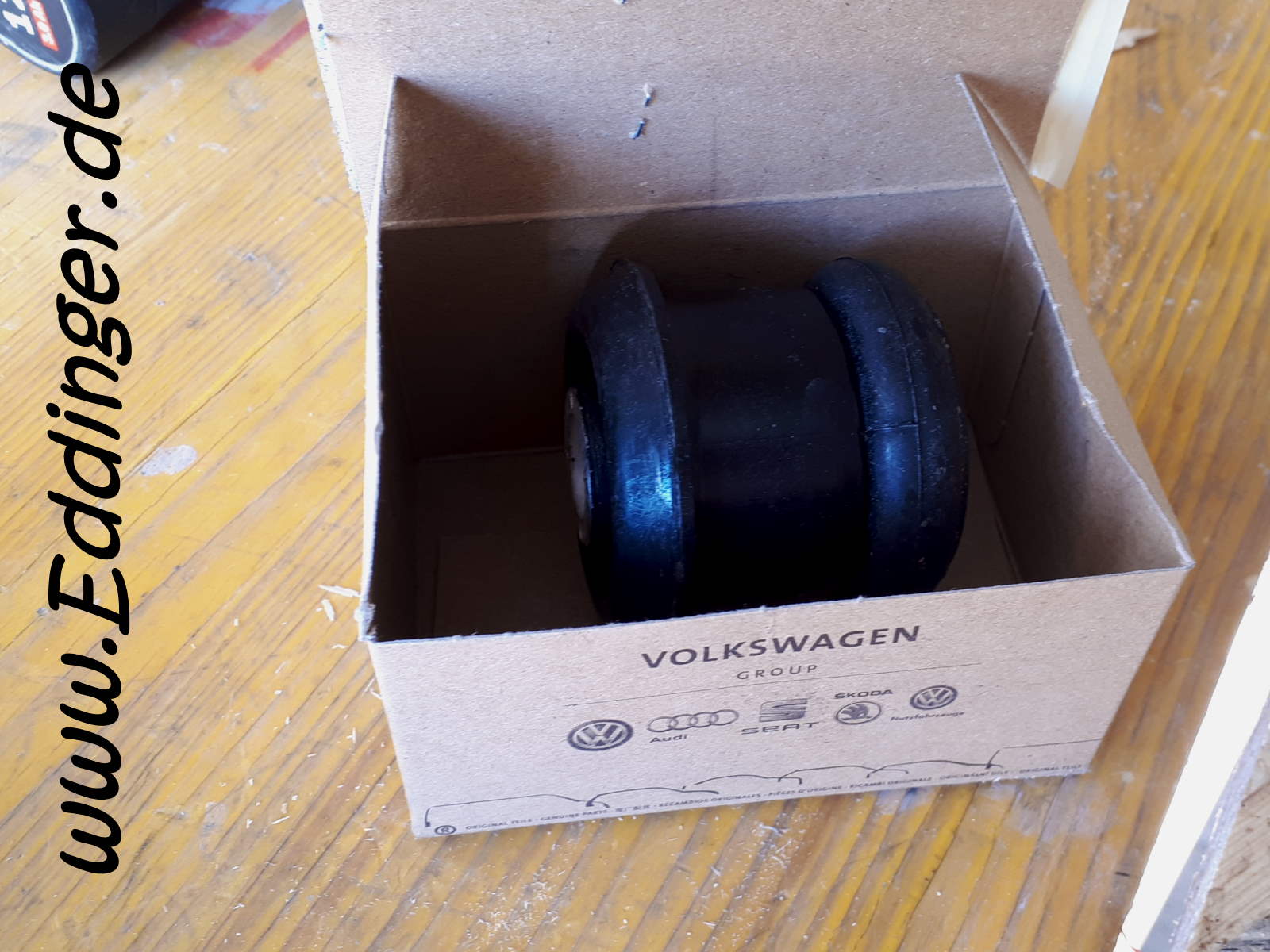

zwischendrin gab mit einem neuen Teilemensch Teilehengst
cache.php
Diskussionsbedarf

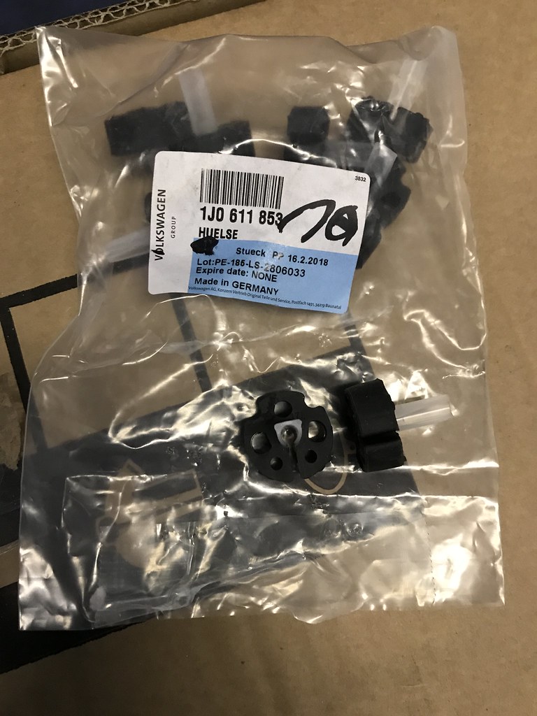

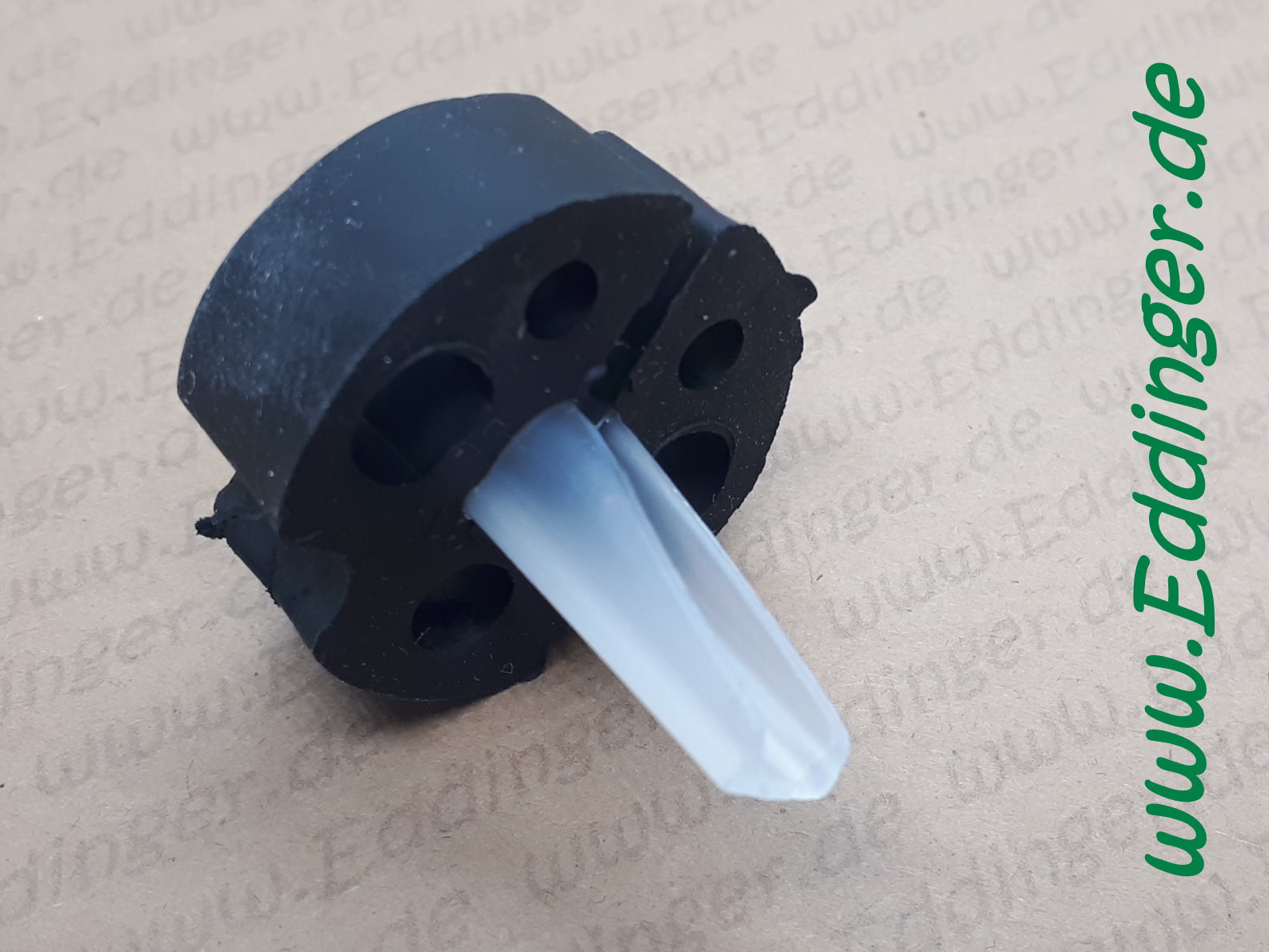

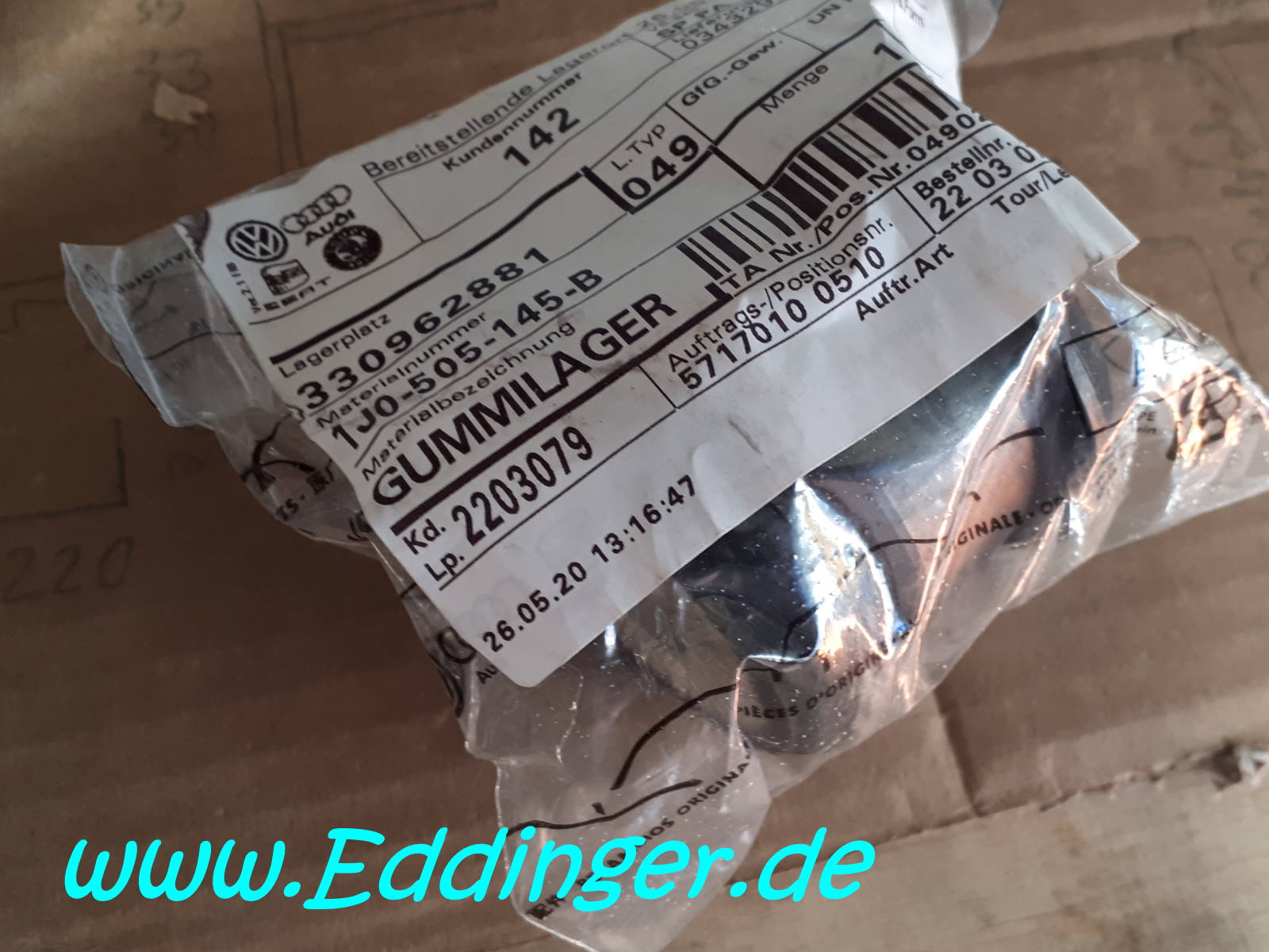

es geht um das Lager für den hinteren Aggregateträger, welches senkrecht eingebaut wird: TN 1J0 505 145 B
geliefert wurde das in einem Karton:
Im Repfaden (hab ich vor zwei Jahren auf Erwin gekauft) wird extra auf folgendes hingewiesen:
- "Werden als Ersatzteil in einem verschlossenen Plastikbeutel geliefert"
- "Verwenden Sie keine Gummimetallager, die offen gelagert wurden"
der Teilehengst meinte schroff am Telefon, dass es nur so sein könnte, dass mein Rep-Faden nicht aktuell ist und er auf keinen Fall ein neues Lager bestellen wird, nur um zu sehen, dass das alles sein Richtigkeit hat. Zudem hat er keine Lust drauf, das Lager auch noch von seinem eigenen Geld bezahlen zu müssen, da sein Cheff auf solche "Spielchen" keine Lust hat.
Erst nachdem ich zum zweiten Mal den Vorschalg gemacht habe, doch zuerst mal den Rep-Faden bei sich in der Firma anzuschauen, bevor er mir meinen "veralteten" an den Kopp wirft, lenkte der Hutsimpel ein
Am nächsten Tag hat er wohl den "aktuellen Rep-Faden" bei sich in der Firma angeschaut und ist zu der Einsicht gekommen, dass auch mein Rep-Faden aktuell ist. Gestern noch kategorisch eine Neubestellung abgelehnt und heute, mittlerweile lammfromm, ein neues Lager bestellt.
so kam dann das neue Lager...
mal abgesehen davon: weiß jemand was dazu, dass die Lager ohne Beutel, also nur im Karton gelagert, so altern, dass die nicht mehr verbaut werden sollen? Am Fahrzeug sind die ja auch der Atmosphäre ausgesetzt?
Wären die Lager vom Differenzial aus Metall, könnte man glatt meinen, dass die schon mal verbaut waren
