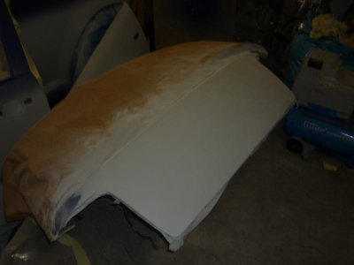

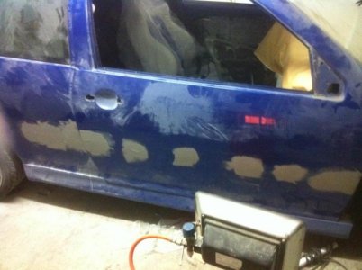

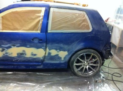

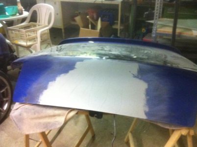

Ich erzähl mal a bissl was, was über den Winter eigentlich gemacht wurde!
Zuerst wurde alle Löcher mit kleinen Metallstücken verschweißt...!
(Seitenleisten, Dachantenne, Heckklappe)
Dann wurde alles gezinnt, Bilder sind ja schon eine Seite vorher
Jetzt wurden alle Stellen Kaltmetallgespachtelt....! Vorteil: Kaltmetallspachtel fällt nicht ein!
Hier die Heckklappe und die Seitenleisten.

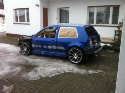

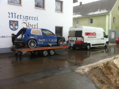

dann Stand der Umzug in die neue, größere Halle an!

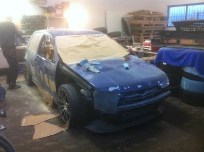

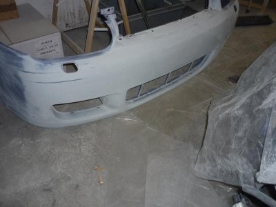

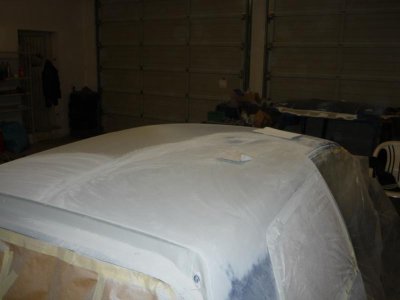

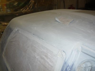

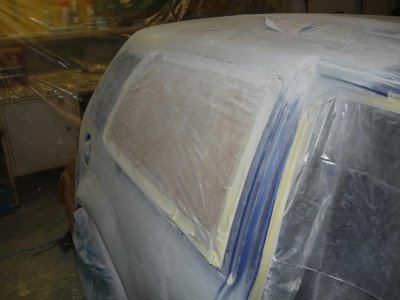

... anschließend wurden alle Stellen feingespachtel. Vorteil von dem Kaltmetallspachtel war, dass nur max 2mm Feinspachtel drauf mussten.
Anschließend wurden alle Steinschläge aus der Motorhaube und aus der Frontschürze geschliffen!
Des weiteren wurden alle gespachtelten Teile geschliffen und geschliffen und geschliffen!

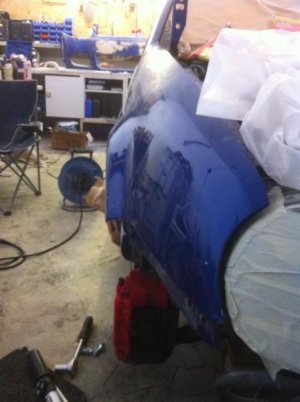

Man muss sagen, dass es sehr viel arbeit bis hier her war...! Doch ich war noch lange nicht fertig. Die Kotflügelkanten vo+hi wurden aufgebogen komplett blank geschliffen, dann um 1,5 cm gezogen und komplett angelegt. Das Radhaus, sowie die Kotflügel wurden 15 cm bis zum blanken Blech geschliffen. Mit der angelegten Kante wurde dann Rostschutz drüber gesprüht und dann neuer Unterbodenschutz drauf!
Die ganze Arbeit diente dazu, dass unsichtbare Risse die durch das Ziehen der Kotflügel entstehen entfernt werden, sodass kein Rost entstehen kann!
Leider habe ich dazu kaum Bilder...!

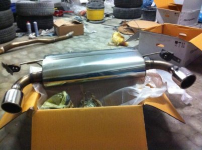

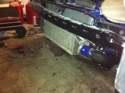

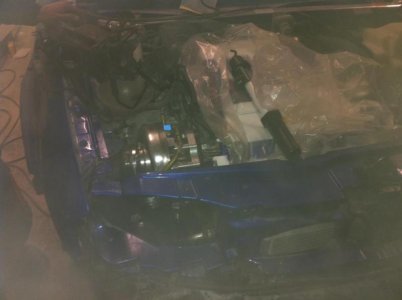

Dann kam ich auf die Idee einen Kompressor rein zu bauen, da R32Paddy seinen zu diesem Zeitpunkt verkaufte, kam die Gelegenheit recht günstig und schon waren 110 PS mehr an Bord!
Ne Milltek non resonanted musste dann auch noch her!!! ;-)

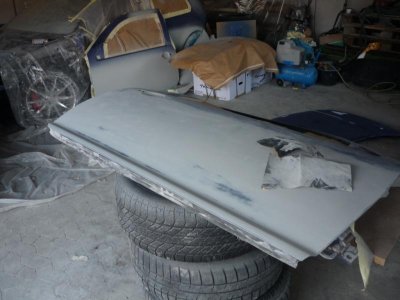

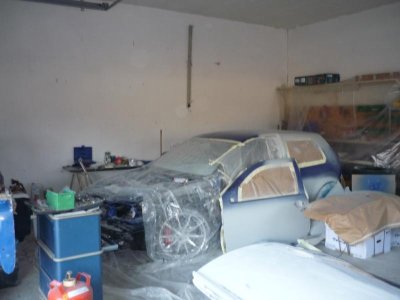

Dann wurde die ganze Karrosse bis zum 800er trocken geschliffen und anschließend gefüllert...! Dann nochmal bis zum 100er geschliffen und nochmal gefüllert...! Bilder sind ja schon eingestellt...!
Nach dem 2ten mal füllern wurde alles bis zum 1200er Nass geschliffen! Und schon gings ab zum Lackierer!!!!
