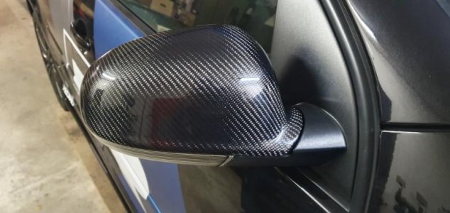

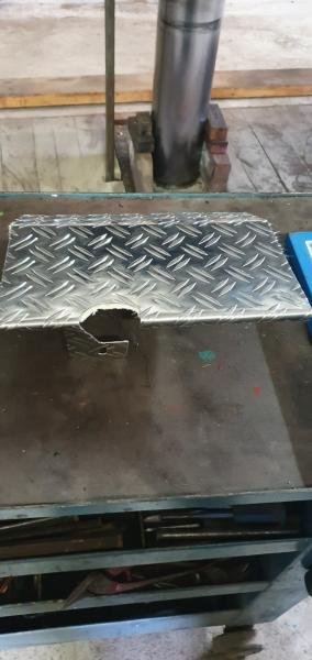

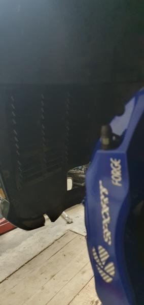

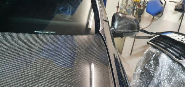

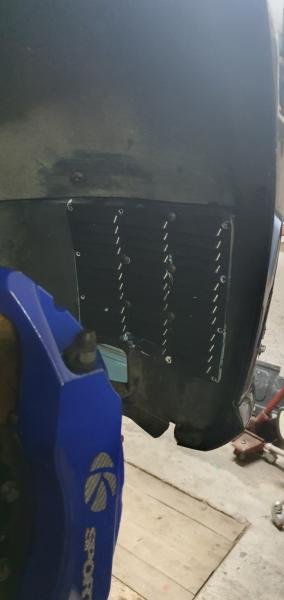

So gestern nach der Arbeit ein paar Kleinigkeiten gemacht, spiegel passen jetzt zur Motorhaube und Entlüftungen in die Radhausschalen eingepasst. Heute noch paar Schraubenbesorgen und dann weiter im Programm :great:

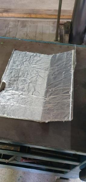

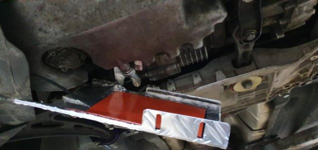

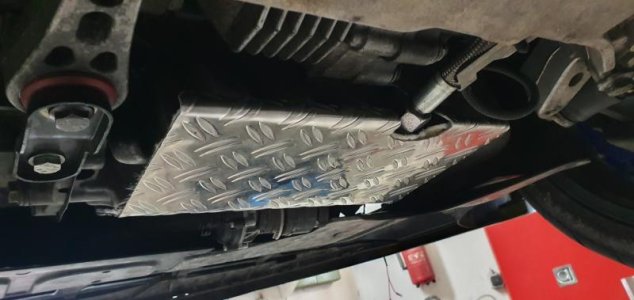

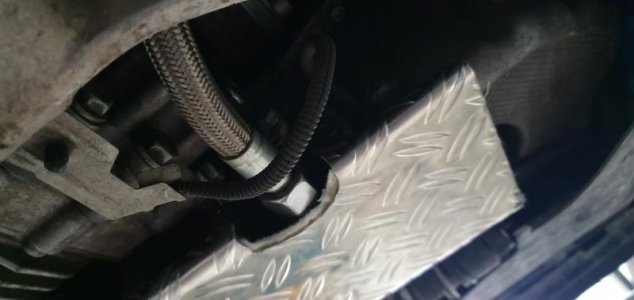

So am langen We hab ich mal mit ner Heizmatte gebastelt. Das ganze sah ich vor ein paar Jahren an nen Evo im Timeattack. Scheinbar wird das dort öfter verwendet. Die Matten gibts in verschiedenen Abmessungen in 12v und 230v Varianten und sind zum Vorwärmen der Ölwanne-Öl gedacht. Da die R32 Wanne eh aus Alu ist und die Wärme gut leitet dachte ich, ich versuche es mal.
Kurze Aluwanne mit Isolierung gebastelt und heizmatte an den originalen Gewinden in der Wanne befestigt.
Wir hatten in der Halle ca. 0°C nach 30 min hatte die Wanne ca. 22 grad.
Das Kabel ist mit Stecker nach Außengelegt, unteres linkes Lüftungsgitter. Dort kann man quasi dann anstecken und die Vorwärmung starten :great:
Bin eigentlich sehr zufrieden im ersten Step, vorallem zum Aus dem Winterschlaf holen für mich sehr praktisch, im Sommer weniger ^^
Da ich eh ein 15W50 fahre denk ich, es schadet definitiv nicht :)

Alles schön und gut, aber im Sommer staut sich da massiv die Hitze.
  • Tobi´s #Gegramlt R30 Turbo Beitrag #106
24.05.2015
590
518
Ist ja nur zum Wiederbeleben dran^^ vielleicht nicht deutlich genug rüber gekommen:D
Quasi nur übern Winter montiert, da ich jedes Jahr Zum Einwintern wie auch zum Wiederbeleben auf der Bühne bin ist das ganze innerhalb 3 min entfernt. ;)
Obwohl interessant wäre wie sehr das die Öltemperatur erhöht. Vielleicht fahr ich dieses Jahr mal ne Testfahrt, rein Interessehalber, dann würde man auch die Tatsächliche Wirkung der Ölwanne auf hinblick der Ölkühlung besser einschätzen können, hab ja noch nen zusätzlichen großen Ölkühler montiert

ich weiss nicht ,ob das der kalte Motor das so gut findet ,wenn auf einmal warmes Öl kommt *noahnung*

in richtig kalten Regionen macht das sicherlich Sinn, wie in Norwegen wo die typisch Motorheizungen haben, aber in unseren Gefilden unnötig.
Sorry nix gegen die Arbeit was du da gemacht hast.
Erinnert mich immer an die Youngtimer und Oldies im Meilenwerk, eingelult und wenns ums fahren ging, liefen die teils nie g`scheit etc.

Warum soll es der Motor nicht geil finden wenn das 15w50 bei 20 Grad startet statt bei 0 Grad. ist eigentlich ganz einfach, ich bau auch immer erst Öldruck auf vor dem ersten Start nach dem Stillstand. Das dauert nach 3 Monaten und 0 Grad einfach bis er durchgeölt ist:)
Ist bei einen Serien R Motor sicher nicht notwendig, aber mit den Schmiedekolben und den Höheren Kolbenspiel sowie den dicken Öl ist das definitiv sinnvoll meiner Meinung nach :)
Hab das Öl mal bei -5, 0 und 25 Grad im Glas gehabt, ist schon ein riesen Unterschied. Ist halt auch ein Motorsport öl das nur für Sommerliche Gefilde ausgelegt ist. Abgesehen davon ist eine Vorwärmung bei allen höchst belastetsten Motoren eine gute Sache, hatten mal eine interessante Unterhaltung mit einen Herren von Porsche die ihre Langsteckenfahrzeuge alle vorwärmen über einen Heizstab im Ölvorratsbehälter, da auch dort teilweise sehr dicke Öle gefahren werden.
Ich werde dieses Jahr mal messen und berichten, versuch macht schlau und außer die 2 Stunden Bastelarbeit ist so nicht viel zu investieren:great:
