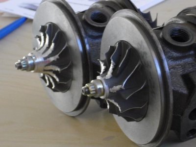

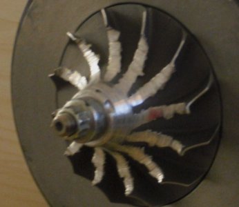

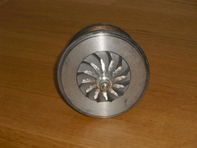

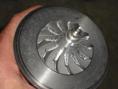

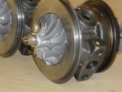

So Leute, hier die Fotos der beiden Lader*buck* Sieht wirklich sehr übel aus, hoffe nur dass ich damit niemandem den Turbospaß versaue:X
Zum Ablauf eigendlich nicht viel zu sagen. Auf einmal war eben nur weniger Ladedruck da. Lief plötzlich nur noch mit 0,8 Bar. Man hat nichts gehört beim fahren...
Hat mich gewundert und dann haben wir alles kontrolliert aber nichts gefunden.
Bis wir die Schläuche abmontiert haben...*schock* Voll im Eimer die Dinger...
Und selbst bei der Fehlersuche haben wir nichts gefunden. In denn LLk`s lag nix drin. Nirgendwo was entdeckt. Eben nur den Abriebstaub von den Ladern.
Haben alles gereinigt und ausgewaschen, neue LLKs verbaut, Ölwechsel...usw.
Irgendwas muss die Karre angesaugt haben*noahnung*

Verblüffend, dass damit noch 0,8bar Ladedruck drin sind :D

Die beiden 25er sehen ja wirklich nicht mehr schön aus..*schock*
Was dann da rein gekommen sein??
Hast Du mal den Ansaugweg untesucht?
Was fürn Luftfilter fährst Du?

Haben das ganze Ding ausseinander genommen. Aber nirgendwo was gefunden. Luffikasten und Ansaugung haben wir zuerst ausseinander genommen:great:
Luftfilter ist original. Habe aber vor den K&N Einsatz zu verbauen...
