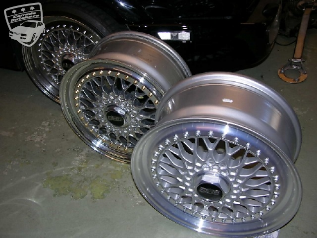

Ich fahre seit 2002 hochglanzverdichtete Felgen mit nunmehr 50-60tkm an verschiedenen Fahrzeugen. Wichtig ist für einen schönen Glanz und ein unproblematisches Verhalten schon die verwendete Technik der Felge.
Schmiedeteile sind laut meiner Erfahrung deutlich einfacher zu handhaben und zu pflegen als irgendwelche Gussteile. Wobei natürlich der Aufwand des Verdichtens auch irgendwo für eine 1000€-Felge etwas Overkill ist, wenn die Basis nicht stimmt kann man lange investieren und kommt nicht zu einem befriedigenden Resultat.
Meine jetzigen BBS RS 301-Sterne habe ich seit 2004 und wurden damals direkt im Neuzustand bearbeitet. Als Aussenbetten ist gefalteter Edelstahl, der zum Abschluss bis zum Spiegelglanz poliert wurde, im Einsatz. Man sieht als direkt die Veränderung der Metallischen Oberflächen.
Das verdichtete Schmiede-Aluinium vom Stern ist pflegeleichter als der polierte Edelstahl.
Wobei zum Reinigen einzig und allein Wasser mit einem Schuss handelsüblichen Spülmittel nehmen kann, verschiedene Schwammformen und natürlich einige Tücher und Microfasern fürs Finish.
Auf dem Bild zu sehen, einmal eine unbenutzte lackierte Felge, einmal eine verdichtete Felge mt poliertem Alu-Aussenbett sowie ein verdichtete Felge mit polierten Alu-Aussenbett.
Das reine Polieren von Alumnium würde ich persönlich als sehr pflegeintensiv einordnen. Verdichten ist hingegen pflegeleicht.

Echt schicke Felgen aber ich seh auf dem Foto keinen Unterschied zu pol.Stahbett und pol.Alu-Bett..
Ist das sichtbar oder nur von der Pflege unterschiedlich.??

Danke für den konstruktiven Beitrag :great: Da stimme ich dir zu!Reines poliertes Alu ist sicher am pflegeintensivsten!Meine Kugelpolierten Felgen waren auch sehr empfindlich!Bei den hochglanzverdichteten fällt es nur noch schneller auf wenn man nur wenige KM gefahren das gleich einen Bremsstaubschicht drauf ist!EInmal mit dem Finger drüber und man sieht gleich den Unterschied *schock* !

Also vom Glanzgrad ist Edelstahl sehr viel feiner als Aluminium, ist aber natürlich auch deutlich schwerer dort hin zu kommen. Alu bekommt man in wenigen Minuten blank, Edelstahl erst in einigen weiteren Arbeitsschritten.
Dafür bleibt Edelstahl aber auch so und verändert sich auch nur noch sehr wenig.
Den Unterschied sieht man natürlich nur wenn man nen halben Meter davor steht, ist also im Vorbeifahren quasi nicht auszumachen. Aber wer auch mit Fahrzeugpflege und Wartung mit seinem Fahrzeug zu tun hat, sieht sowas sofort und stört sich auch auf Dauer an sowas.
So einige Unterschiede sind auch nach dem Einwintern muss man einfach Hand an polierte Alu-Teile legen, da der Glanz meist durch die Luftfeuchte etwas eingebüßt hat. Edelstahl hingegen einmal entstaubt und direkt montierbar.
Mit verdichteten Teilen ist es ähnlich. Das klassische Einbrennen oder festfressen von Bremsstaub empfinde ich auf einer verdichteten Felge eher unproblematischer als bei einer lackierten Felge.
Am unempfindlichsten ist natürlich pulverbeschichten...für mich persönlich allerdings bei sowas optisch-prägenden wie Fegen indisskutabel, das ist besser für weniger optische Teile wie Achsschenkel&Co
