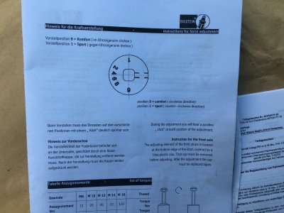

sooo, alles wieder ganz,(eingebaut) eingestellt und höhergedreht...
Habe mal nen Foto von der Banleitung vom pss9 zwecks der Einstellung der Klicks.

Hatte DD ja bereits mitgeteilt, also wie das Gros der Fahrwerke.
Und wie fährt?

Wollte es nochmal schwarz auf weiss hinterlegen:great:
Fährt wieder etwas angenehmer und poltert nicht mehr so durch (müsste glaube ich auch etwas Luft vom Pneu lassen hab jetzt 2,3 drauf). Muss mal die Tage bei schnellen kurven und nassen Strassen schaun, ob er noch vorne schiebt.

hmh...wieviel hat den der 4rer OEM Luftdruck?
Bei der Dämpfereinstellung hast du aber die Ventile bevor du die eingestellt hast, aber erst ganz zu, also hart gedreht und dann auf in der Folge die Werte eingestellt, oder?
  • B16 Kolbenstangen Durchmesser VA? Beitrag #38
dr heile
dr heile
24.08.2012
1.328
702
Jeweils von 1 VA zwei Klicks auf 3 und HA vier Klicks 5...
  • B16 Kolbenstangen Durchmesser VA? Beitrag #39
nochmal, hast du vor einstellung komplett zugedreht bis es nicht mehr geht?
So wie du es schreibst hast du direkt aus der vorhandenen Einstellung weiter auf gedreht, korrekt?
  • B16 Kolbenstangen Durchmesser VA? Beitrag #40
dr heile
dr heile
24.08.2012
1.328
702
Auf 1 gegen den Uhrzeiger ist Anschlag Zu... Dann von dort nach 3 sprich zwei Klicks und nach 5 sprich vier Klicks im Uhrzeiger.
