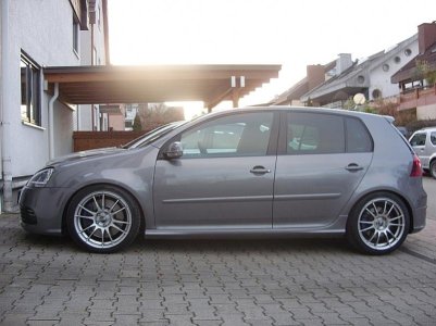

Danke dir schonmal für die Info. Muss ich die Änderungen auch schon vornehmen wie es auf den Bildern zu sehen ist oder wenn ich die 305mm fahren würde?
Denn 305mm wäre mir definitiv zu viel. Hab mal nachgemssen und bin derzeit vorne bei 330mm und hinten bei 340mm. Möchte eigentlich nur mit dem AP Fahrwerk die höhe erreichen das Rad/Reifen bündig mit dem Kotflügel abschließt. Das dürfte dann ja kein problem sein.
Zwecks Koppelstangen kann ich die Originalen verwenden? Möchte ja nicht brachial tief.
  • AP Gewindefahrwerk Golf V R32 Beitrag #83
Du kannst auf 325/325mm runter, Lasche VA Innenkoti einklappen und die Radhausschalen Schraube muss raus.
Ist dann aber ohne weitere Änderungen aber schon grenzwertig.
Das Bild vom silbernen ist etwa 305mm.
Koppelstangen gehen die OEM, würde aber gleich neue verstärkte einbauen. Die alten sind garantiert lasch.

Bild mit 8x18 ET45 und AP, grenzwertig, da es bei mir VA Hardcore geschliffen hat:

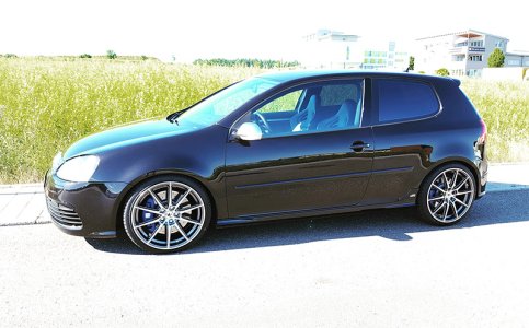

Da ich euch ja nen bisschen ausgequetscht habe. Ist hier nun das Resultat mit eingebauten AP Gewindefahrwerk + neuer Rad/Reifenkombination 8.5x19 ET45 mit 225/35 Hankook Reifen.
Vom TÜV eingetragen wurden 330mm an VA/HA (Radmitte <-> Kotflügelkante).
Hätte Ihn zwar gern ein bisschen tiefer, vorallem hinten, aber geht wohl ohne weiteres bearbeiten nicht. 12Uhr Schraube wurde schon entfernt und die Lasche wurde umgelegt.
Mal abwarten ob es sich noch ein bisschen setzt, ansonsten mal schauen wie man noch ein bisschen tiefer kommen könnte.
Danke für eure Hife :) :great:

der kommt noch ca. 1cm runter ;) steht doch so schon o.k. da
