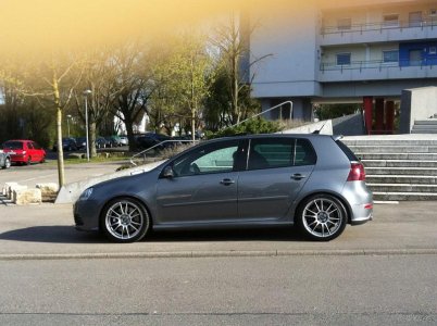

Kann mir jemand auf die schnelle die 40mm vorderachse und die 35 mm hinterachse in Abstand nabe kotflügel Kante übersetzten.. ?
Sind das die von Uwe in fiesem fred geschriebenen 300mm? Will das mit meinem jetzt Zustand vergleichen bevor ich mir ein stx bzw. V1 zulege..
Beim Bild von sportfahrwerke billiger ist er mir hinten zu hoch..

also VA 40mm entspricht RMK etwa 310mm und HA dann ca. 315mm immer schauen auf neutral VA/ HA einstellen, also ca. 30-35mm je nach Toleranz sind dann RMK ca. 320mm Empfehlung beide auf 325mm einstellen. In dem Bereich arbeitet das Fahrwerk am optimalsten.

Bild mein Ex 325mm neutral rundum, abfallende Strasse
