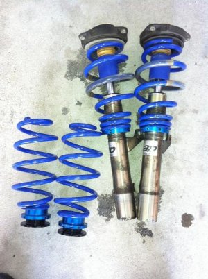

Die Abnahme Bedingungen erledigen sich ja aber schon allein nur wenn ich das Fahrwerk einbau und nicht mehr die Serienbereifung drauf habe. Hier erfolgt ja ebenso direkt eine Einzelabnahme. Somit haben sich ja die Vorgaben des Herstellers ebenso direkt erledigt.
Versteh nicht warum AP dann noch mehr Gewinde zur Verfügung stellt.???
Wann federt denn nen KFZ so extrem aus? Ich mein man sieht ja auf der Hebebühne wieviel platz zwischen reifen und Kotflügel entsteht. Soweit hab ich nen Auto noch nie durch normale Straßen fahrt Ausfedern sehen.
Hab am Samstag erneut nen Termin zur Nachuntersuchung und Einzelabnahme. Bin der meinung hier ist nen Kommunikationsfehler zwischen Werkstatt wo das Fahrzeug für den TÜV war und dem TÜV prüfer selber.

weil immer ein Restgewinde vorgeschrieben ist, aus Sicherheitsgründen in der Regel 5-10mm.
Hebebühne ist statisch, beim fahren sprechen wir über eine komplett arbeitende Fahrwerksgeometrie mit enormen Kräften, Beispiel habe ich versucht dir nahe zu bringen.
Was heißt kommu Fehler? entweder der Prüfer prüft korrekt oder wäre geschmiert. Keine Werkstatt darf auf eine Eintragung in welcher Form auch immer Einfluß nehmen.
Schraub die Karre auf Mindestmaß hoch und lass alles eintragen, was du dann weiter machst ist auf dein Risiko oder kauf ein geeignetes Fahrwerk.

Die Gutachten beziehen sich immer in Höhenangabe in Verbindung mit Serienradsatz, also Felgen Daten und Bereifung und Freigängigkeiten.
Ändert sich der Radsatz in Breite , Einpresstiefe und Bereifung muss eine Einzelabnahme in Verbindung mit dem Fahrwerk erfolgen und abgenommen werden.
Nein, Du kannst beim TÜV direkt nicht umbauen, ausser es ist in einer Werkstatt und es kann dort im Rahmen von allgemeinen Prüfungen zeitlich geändert werden.

Die Einzelabnahme hab ich ja vor 4 Monaten schon getätigt wo dann VA/HA 330mm eingetragen wurden. Wollte aber wie gesagt das halbwegs bündig abschließend, Kotflügel mit den Reifen haben und habe somit das noch vorhandene Restgewinde ausgenutzt in Kombination mit neuen breiteren Kotflügeln damit die Freigängigkeit gewährleistet ist.
Ich schau mir das heut Abend wenn möglich nochmal selber auf der Hebebühne an und schau wie viel ich hochdrehen muss damit die Feder nicht mehr locker sitzt um es morgen eingetragen zu bekommen. Sollte es arg viel höher sein muss wohl ein anderes Fahrwerk her.
du kommst mit dem AP auf max, 305mm, wenn es sich gesetzt hat, aber mit der Bereifung und Felgen brauchste da breitere Kotis und ggf. HA weiten
Die Aussage bezieht sich auf Serienbereifung stimmts?

na und nu haste etwas verändert und daher muss erneut eine Abnahme erfolgen, ist doch ned so schwer das zu verstehen, oder?
Höhe kann ich dir sagen, Mindestmaß laut Gutachten, dann sitzt die Feder für den Prüfer korrekt. Beim AP 320-325mm.
Ich habe doch schon mal erwähnt das ich eine erneute Einzelabnahme vorhabe, weil ich mir im klaren darüber bin, das eine erneute Änderung erneut abgenommen werden muss, aber der TÜV Prüfer hat dies nicht getätigt bzw. nicht abgenommen zwecks dem Vorfall mit der Feder, worüber ich mir nicht im klaren war und dachte man kann das AP Fahrwerk mit dem Restgewinde ebenso noch nutzen und dann halt per Einzelabnahme die höhe eintragen lassen. Was bei mir ja eh der Fall wäre, da ich keine Serienbereifung mehr fahre!
Aber laut Gutachten kann man hier ja wie auch schonmal erwähnt nicht gehen, da es sich ja auf Serienbereifung bezieht. Wie bist du damals dann auf 305mm gekommen wenn ich fragen darf?
@R60: Hab das Gutachten gerade eh vor mir liegen. Bei SERIENBEREIFUNG kannst bis 320mm VA/HA fahren. Musst dann aber bestimmt zwecks spurplatten auch eine Einzelabnahme machen lassen, da diese im Gutachten ja nicht berücksichtigt werden.

Die APs setzen sich in der Folge meist um bis zu 2cm nach 1-2K km, ganz runtergedreht sind dann je nach Toleranzen 305mm möglich.
Das waren etwa 315-320mm nach setzen der Federn

Die Radhausschalen Schraube und das Umklappen VA solltest du machen, hat aber keinen negativen Einfluß auf Originalität oder Schmutzabweisung. Geht ganz einfach auf einer Hebebühne oder Wagenheber.
325/ 330mm ist kein Problem und wird auch mit breiteren Reifen oder Spurplatten abgenommen.
Ab 320mm ist die kritische Höhe zwecks Schleifen im VA Radhaus bei ungünstigen Bedingungen.

Hab gestern Abend das Fahrzeug nochmal hochgenommen und hinten für Vorspannung gesorgt (hochgedreht). Vorne war alles voll verspannt und nichts hatte Spiel.
Heute um 8 Uhr beim TÜV aufgeschlagen und letzt endlich noch immer kein TÜV bekommen mit der Begründung das vorne 310mm Vorhanden ist und nicht wie im Gutachten 320mm steht. Meine Begründung das dies sich ja auf Serienbereifung und Serienkotflügel bezieht und ich deswegen nun bei ihm bin um eine Einzelabnahme machen zu lassen hat ihn auch nicht wirklich interessiert.
Fahrzeug wurde Querverschränkt + rechts / links voll eingeschlagen geprüft und überall ist platz Gewährleistet laut seiner Aussage.
Seine Aussage war, das ich mir bei AP eine Bestätigung holen soll wo erwähnt wird das man das Fahrwerk auch auf 310mm fahren darf, dann trägt er mir es per Einzelabnahme ein.

Wenn im Gutachten 320 Minimum steht, dann muss das so auch eh gestellt werden. Deine Serien Kombination hat den gleichen Durchmesser wie deine neue Rad reifen Kombi, somit hat der Prüfer da schon recht. Warum machst du wegen den 10 mm so einen Wirbel. Hochdrehen, eintragen und 10mm runter drehen:)

Sorry, aber irgendwie hast du es immer noch nicht verstanden, was wir dir hier schon laufend versuchen zu erläutern.
Wie kann man so ungeschickt sein und die VA nicht auch auf das Gutachten konforme Mindestmaß 320mm hoch zu schrauben ???
