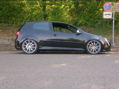

Ich meld mich auch nochmal zu Wort. Also seit dem ich das Fahrwerk verbaut habe bin ich TOP Zufrieden. Keine Probleme und Fahrcomfort find ich auch TOP.
Habe jetzt nur nen Problem in Bezug auf die Höhe bzw. laut TÜV mit der Feder. Hab das Fahrwerk vor ca. 4 Wochen komplett runtergeschraubt bis auf zwei Gewindegänge. Hat am Kotflügel gestriffen. Also 2x neue SRS TEC Kotflügel (2,5cm breiter) bestellt. Somit ist für freigängigkeit wieder gesorgt. Fahrzeug wurde quer/diagonal verschränkt abgelassen und alles gut.
Heute beim TÜV meinte der Prüfer es sei zu Tief und stimme nicht mit der Angabe im Gutachten des Fahrwerks überein. Das Gutachten beruht sich ja aber auch auf die Serienbereifung die ja nicht mehr vorhanden ist. Und ich somit eine Einzelabnahme brauche. Diese habe ich ja vor ca. 4 Monaten schon machen lassen wo alles o.k. war und mir mit 330mm VA/HA von Radmitte bis Kotflügelkante eingetragen wurde. Nur jetzt fahr ich ca. 310mm und brauch diesbezüglich ja eine neue Abnahme. Hier wurde wieder nur erwähnt, das diese Höhe nicht im Gutachten stehe!
Und wenn man das Auto hochnimmt hat die Feder spiel bzw. ist locker. Ist das nicht normal wenn das Fahrzeug komplett entlastet ist? Sie fällt jetzt nicht raus, hat halt lediglich Spiel. Aber sobald das Fahrzeug wieder abgelassen wird, ist ja alles wieder unter Spannung. Oder darf da nix spiel haben wenn das Fahrzeug hochgenommen wird?
Ich fahr mit dem Fahrwerk nun jetzt schon auf der höhe ca. zwei Wochen. Auch schon mit 2 personen hinten beladen und keinerlei probleme. Nichts schleift oder macht Geräusche.
Versteh einfach nicht warum ich da kein TÜV bekomm bzw. er mir geben will wenn für freigängigkeit gesorgt ist. Letzt endlich ist das Fahrwerk doch auch dafür ausgelastet es weiter runter zu drehen.

Also da es zum Einbau einer neuen Feder ja auch immer eines Federspanners bedarf kann die doch auch im voll entlasteten Zustand kein Spiel haben?!?!?! Oder hab da nen Denkfehler...
  • AP Gewindefahrwerk Golf V R32 Beitrag #120
@ dumdidum,
Die Antwort wird dir sicherlich nicht schmecken, aber endlich mal ein Prüfer der sein Handwerk versteht :great:
Eine zu lose Feder mit quasi keinerlei Vorspannung mehr, birgt immense Gefahren und kann in der Tat zu schweren Unfällen führen. Der Hersteller der Kitts schreibt nicht ohne Grund im Gutachten die Abnahme Bedingungen rein, unter denen das Fahrwerk betrieben werden darf.
Du hast dein Fahrwerk ausserhalb der Spezifikationen betreiben wollen und das kann und darf nicht abgenommen werden. Im Falle eines Unfallsoder daraus resultierender Schäden, würde der Prüfer voll in die Haftung genommen werden und das macht kein verantwortungsbewusster Prüfer.
Wenn Du so tief fahren willst, musst du ein Fahrwerk verbauen, dass für die angepeilte Tiefe ausgelegt ist.
Technisch kann folgendes passieren, dass beim extremen Ausfedern die Feder sich aus der Führung bewegen kann auf Grund enormer Kräfte, welche insbesondere an der HA wirken können.
In Tyrol, einem bekannten BAB Teilstück auf dem Rückweg vom Garda See, gibt es langezogene Kurven Teilstücke mit exremen Bodenwellen, welche selbst bei 130km/h und mit Standard Gewinde ausgesprochen haarig zu fahren sind. Dies zudem im Rahmen der TÜV Vorgaben. Ich kann dir versichern, dass bei 310mm die Feder beim ausfedern nicht mehr so sitzt wie diese sitzen sollte. Du würdest chancenlos oder nur mit viel Glück nicht von der Piste fliegen.
Also sei dankbar, einen Prüfer zu haben, der dich vor Schaden bewahrt.
