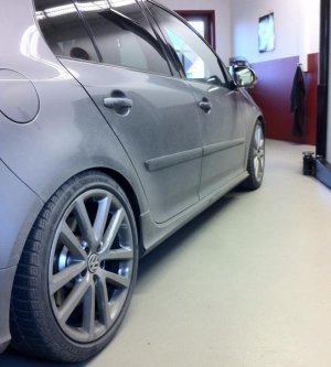

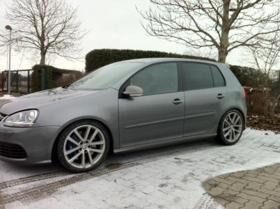

Fahrwerk ist verbaut und muss sagen, bin sehr positiv überrascht. Fährt sich in fast allen Fahrsituationen angenehmer und softer als das 120000 km abgespulte Serienfahrwerk. Worauf es etwas härter reagiert sind z.b. Brückendehnfugen welche quer zur Fahrbahn verlaufen. Eingestellt hab ich es erstmal auf 1 cm Restgewinde und somit ca. 330 Abstand Radmitte Kotflügelkante. Optik für mich stimmig. HA kam es aber nochmal ganz schön runter, da muss ich nochmal ran. Lässt sich nur beschissen einstellen, da hinten kaum Platz ist zum drehen und der Federteller sich jedes mal mitdreht :(

  • AP Gewindefahrwerk Golf V R32 Beitrag #142
Sieht doch gut aus, aber waschen könntest den Koffer mal :D
  • AP Gewindefahrwerk Golf V R32 Beitrag #143
steht sauber, dass wird sich noch weiter setzen.

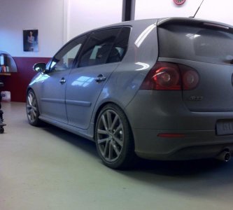

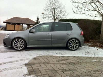

So, nach knapp 2000 km immer noch zufrieden, selbst die Dame findet es als Beifahrer vom Fahrgefühl angenehmer. Alltagskomfort ist deutlich verbessert gegenüber 130k OEM. Performance konnte ich bis jetzt noch nicht ausreichend testen, aufgrund anhaltend ungünstigen Straßenverhältnissen. Achsvermessung ist auch erledigt. Bis auf Sturz vorn rechts, der minimal außerhalb der Toleranz ist, konnten wir alles einstellen. Vielleicht werd ich doch noch einstellbare Domlager nachrüsten. Eingestellt ist es jetzt auf 1 cm Restgewinde und 325 mm Abstand Radmitte/Kotflügelkante und so heut auch abgenommen worden mit 20 mm Distanzen auf der HA.

  • AP Gewindefahrwerk Golf V R32 Beitrag #145
hi
biste den, seitdem schon mit 4 mann gefahren ?
  • AP Gewindefahrwerk Golf V R32 Beitrag #146
Nein, aber gibt keine Probleme. Haben das heut bei der Abnahme ausprobiert. Fahrzeug auf Bühne, unter Vorder- und Hinterrad ne alte Stahlfelge drunter, Bühne runter und komplett eingefedert. Ergebnis --> kein Feindkontakt
  • AP Gewindefahrwerk Golf V R32 Beitrag #147
Schaut top aus :great:
Wenn nichts schleift umso besser
  • AP Gewindefahrwerk Golf V R32 Beitrag #148
Steht sauber wird sich aber noch weiter setzen, bei 325mm und LAsche einklappen und Schraube raus, geht auch voll beladen Hardcore.
