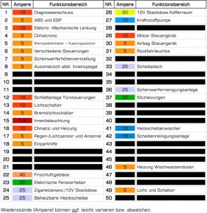

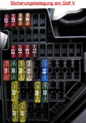

Sicherungsbelegung Golf V
Die Sicherungsbelegung gehört scheinbar zu den gut gehüteten Geheimnissen bei VW ;)

ja, das sind die bekannten aus dem Web aber unvollständig, da ja Türe und Motorraum jeweils verbaut.
Wahrscheinlich gibt es da noch so Sicherungen ala BMW, wenn man die entfernt oder verändert, hat das Teil dann ein Komplett Chipping auf eine nächst höhere Stufe :D
