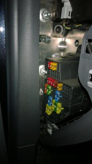

  • Tankanzeige spinnt Beitrag #17
mach mal Sicherung NR 7 neu
  • Tankanzeige spinnt Beitrag #18
kentoooh
kentoooh
24.05.2009
207
Also ich kann beim besten Willen keine Sicherung Nr 7 finden bei mir *noahnung*
Wenn du Sicherung 27 meintest die ist i.O.
Grüße
  • Tankanzeige spinnt Beitrag #19
schau mal im Boardbuch welche Sicherungsnummer das sein sollte.
was hängt denn an der 7 ten im Kasten (rot)
Die Sicherung muß optisch nicht kaputt sein und trotzdem kommt es zu Problemen Tankanzeige oder Drehzahlmesser, TAcho. Also diese auf jeden Fallmal mit einer neuen tauschen.
  • Tankanzeige spinnt Beitrag #20
der war gut Uwe....
ich versuche seit Jahren vergeblich die Karte mit der Sicherungsbelegung für den Ver zu bekommen..... Normalerweise sollte die ja im Deckel stecken, soweit ich weiß gibt es für den .:R aber keine.
