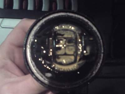

Wo wir hier grade dabei sind wegen Öl usw...habe auch mal bissel bei mir gelauscht...also ich höre ganz minimal Ketten geräusche aber da hat mein Ohr schon fast am Motor angelegen. Ich lass die Tage mal meine Messwertblöcke von einem bekannten auslesen bin ich mal gespannt was mich aber mehr schockiert hat ist das.....(siehe Bild) Was haltet ihr davon?

Schaut nach Kurzsteckenfahrzeug aus.
Ich denke der R sollte mal öfter "artgerecht" bewegt werden, dann sollte der Deckel wieder sauberer sein.

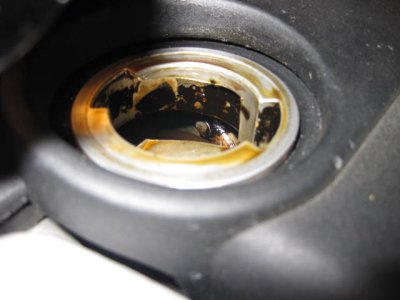

Ja ich fahre viel Kurzstrecke aber Kurzstrecke heißt ja beim dem Motor eigenltich alles was unter 20 Kilometer ist oder*noahnung* So bis zur Arbeit habe ich nur 30 Kilometer und da kann man auch nicht gescheit fahren weil nur 80 und 100 ist8-( Was ich hart finde ist das ich den Ölwechsel von LL-Suppe auf Mobile1 am 11.08.09 duchgeführt habe und bis heute 6537 Kilomter runter habe was ja nicht grade viel ist....aber das Öl trotzdem so aussieht
Hier noch mal Fotos wo man deutlich sieht das voher LL gefahren wurde8-(

Also 30 Kilometer täglich in die Arbeit sehe ich mal nicht als Kurzstrecke an.
Vielleicht hilfts ja wenn Du einfach mal mit etwas höherer Drehzahl fährst, also einfach einen Gang niedriger.

Täglich fahre ich die 30 Kilometer nicht haben eine Fahrgemeinschaft und davon kommt das warscheinlich auch weil ich bis zum Treffpunkt nur 2-5 Kilometer habe*schock*
Dann schnapp dir deinen R mal am WE und jag ihn mal > 100km über die Ab:D
macht spass und tut dem kleinen gut:great:
