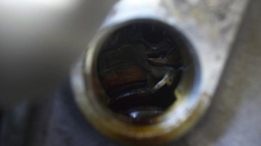

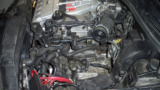

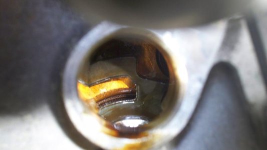

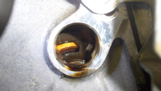

hier die Bilder meiner Sichtprüfung:
rechte Seite
linke Seite
Motorraum
die Steuerzeiten sehen doch noch ganz gut aus oder?
Lt. VCDS hab ich -5 und -4.
Grüße
Dennis
  • **!Steuerkettenprobleme, die Fakten!** Beitrag #534
So sieht es bei mir auch aus!
Laut MWB 208 und 209 liegen meine Werte bei -5.
  • **!Steuerkettenprobleme, die Fakten!** Beitrag #535
also sind unsere Werte leicht zu spät oder?
Kann man die Steuerzeiten eigentlich irgendwie korrigieren / einstellen?
  • **!Steuerkettenprobleme, die Fakten!** Beitrag #536
ich denke mal, dass das Motorsteuergerät da in einem gewissen Rahmen gegenregeln kann?!
