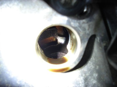

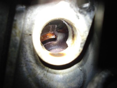

Habe hier ein paar Bilder von meiner Steuerkette.
Es ist der 2.8 Motor mit dem MBK "BDE" aus dem Golf IV V6.
Kann von euch jemand erkennen wie stark die Kette gelängt ist? *noahnung* *noahnung*
Schon mal danke für eure Hilfe. :great:

steht der Motor auf OT?`wenn ja sieht das, soweit erkennbar, gut aus. die beiden Kanten, die man sehen kann müssen genau nach oben stehen..... dann hast du null Längung. Wenn sich die Kette längt wandern die Kanten im Uhrzeigersinn (also nach rechts) aus dem Sichtfenster.
Ich bin mir aber nicht sicher ob sich das beim 2,8er genauso verhält. *noahnung*
  • **!Steuerkettenprobleme, die Fakten!** Beitrag #315
@ Chris
den Motor habe ich auf OT gestellt.
Nach meinem Wissen sollte der "BDE" mit dem R32 Motor aus dem Golf 4 fast baugleich sein. Wenn das so ist wäre meine Kette von der Länge also noch OK.
