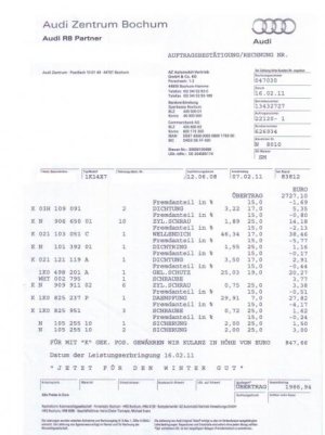

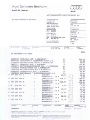

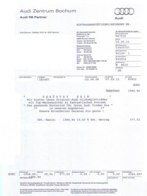

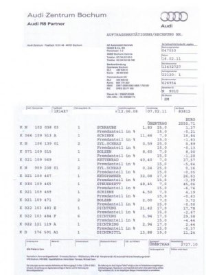

Als Anlage die Rechnungsseiten als jpg-Datei. Habe es nicht geschafft die 4 Seiten auf max. 100 kb. zu bekommen um diese hier als PDF hoch zu laden.
Bitte beachten, es gab eine neue Rechnung ohne Pos. 1 und ich habe einen neuen Motorunterbodenschutz bekommen und der Faltbelag vorne rechts war undicht.

Scheint soweit komplett bis auf die Hallgeber (Ölpumpe wäre optional zu überlegen gewesen).

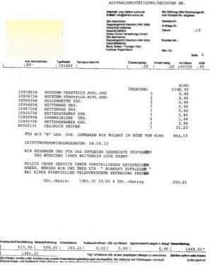

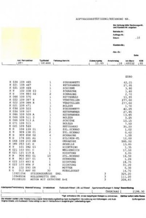

So, jetzt aber. Vorhin kamen trotz zwei Unterschiedlicher Dateibenennungen hochgeladen zweimal die erste Seite der Rechnung*noahnung*. Jetzt müsste es aber gehen. Also hier steht jetzt meine Rechnung inkl. 60% Kulanz auf´s Material.
