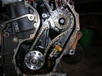

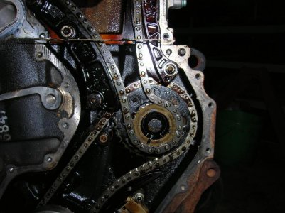

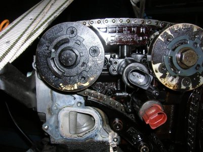

So hab heut abend mal paar Bilder gemacht leider hab ich vergessen mal die neue daneben zu halten

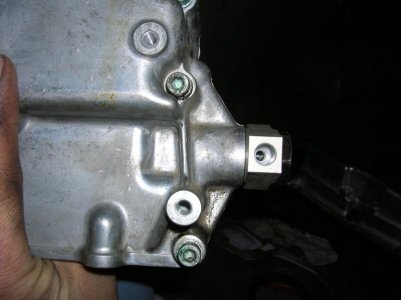

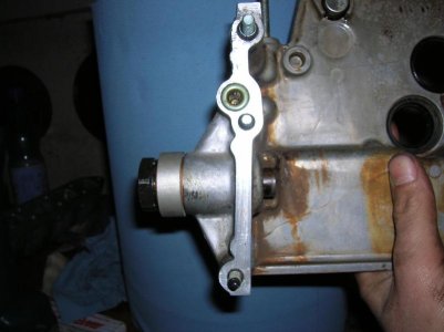

Aso Oli für die Hülse hab ich auch ne Lösung
Das ist auch ne Hülse die kommt über die Schraube und hat auch gleich nen Anschluss für die Ölleintung zum Turbo

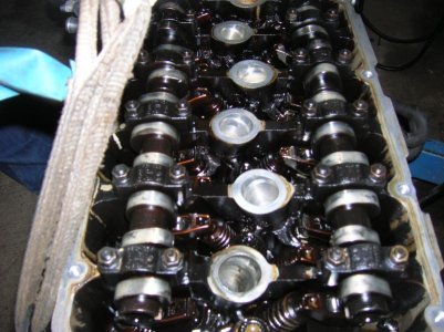

*schock* leck fett was ne schwarze plörre:-/ haste keinen motorenbauer in der nähe wo du den ganzen klimbim mal durch die waschmaschiene jagen kannst*noahnung* und so lange der kopf noch drauf ist sollteste dringen eine druckverlustprüfung machen lassen;) kolbenringe zb kosten nicht die welt!
mach nicht den fehler wie ich und baus einfach wieder zusammen...

Gell sieht böse aus hab ich mir auch gedacht obwohl er seit 30 000 km 0w40 drin hat *noahnung*
