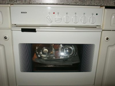

Also ich bin ja momentan wieder am basteln.
Ich hab einen alten Xenon-SW in den Backofen bei 80°C Umluft gelegt....ja ich versuche die Ofen Methode.
Da das Gehäuse beschädigt ist, hab ich schon ein bisschen dranrumgeschnippelt.
Nun meine Frage:
Bei den guten Xenons darf ja das Gehäuse nicht beschädigt werden! Habt ihr das Glas bei euren Xenons eingeschlagen und nur am Gehäuse eurer Spenderscheinwerfer dranrumgedremelt?
*noahnung*

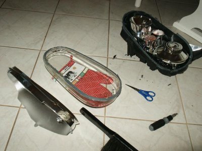

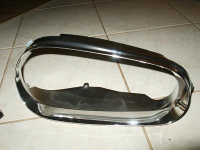

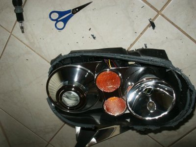

  • Schwarze Xenons Beitrag #277
Hier mal der momentane Stand an meinem Xenon-Versuchsträger.
Zig Minuten bei 80°C Umluft und einige Klingen des Cuttermessers sind dabei draufgegangen.
Fazit:
Glas i.O.
Innenleben i.O.
Chromerahmen i.O.
Gehäuse defekt.
Wenn ichs jetzt noch schaffe das Gehäuse ganz zu lassen, dann ists :great:
  • Schwarze Xenons Beitrag #278
Rofl*buck*
Hatte es auch erst mit der Ofenmethode versucht*roll*
Ging auch in die Hose....
Glas einschlagen find ich immernoch am schnellsten/besten!
Angenehmer Nebenefekt,man hat neue Gläser ohne Steinschläge und hat die schwarzen Rahmen fertig ohne lackieren! (Jubischeinwerfer kaufen):great:
  • Schwarze Xenons Beitrag #279
Was ging da bei dir in die Hose? Gehäuse mit dem Messer zerstört?
