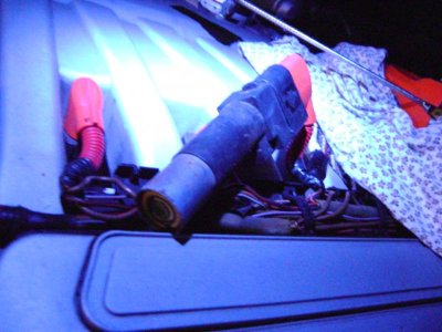

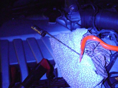

Meine sind jedesmal in der Mitte auseinander gerissen. Das sieht dann so aus...
Gruss, Carsten

Carsten R36
24.06.2007
858
Na ja wie schon geschrieben sind mir welche auseinander gerissen.*roll**schock**roll* Hab dann eine mega lange Holzschraube (15-20cm)zwischen Ummantelung und Kern eingeschraubt und mit nem Kuhfuss rausgezogen...

so habe heute mal die zünspulen getauscht!
verlief auch alles super bis auf zylinder nr. 5 ich habe die genau so rausmachen wollen wie die anderen 4 zuvor aber die riss einfach ab!
ich wäre schon fast vor wut explodiert da fiel mir der beitrag von carsten_15 ein.
so habe ich es danna uch gemacht.hab mich auf meinen roller geschwungen und bin zum nächsten obi gefahren und hab mir ein paar lange schrauben und ein stemmeissen geholt und siehe da einwandfrei!!
beim nächsten mal passiert mir das nix mehr!
vielen dank nochmal für die hilfreichen comments:great::great:
