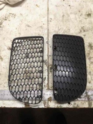

Hab noch paar Bilder. Die Stoßstange vom Unfall R32, fertig gecleant und lackiert. Die Cupra Lippe in Glanz schwarz. ImageUploadedByTapatalk1362519827.471744.jpg
Da links der Ölkühler und der Wasserkühler sitzen, habe ich beide Gitter der Stoßstange aufgemacht. Ich weiß die gibt es schon so vom DSG zu kaufen, ich wollte es mal probieren. ;-)
  • R32- Mein Kompressor weicht einem Turbo Beitrag #103
vom dsg gibts aber eh nur das rechte...das linke glaub ich gibts nur vom r-line bora od so, kostet aber ein vermögen! ich habs auch selber aufgeschnibbelt ;)
