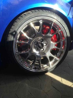

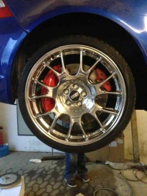

So hier die hochglanzverdichteten BBS Challenge Felgen.ImageUploadedByTapatalk1356041628.481851.jpg

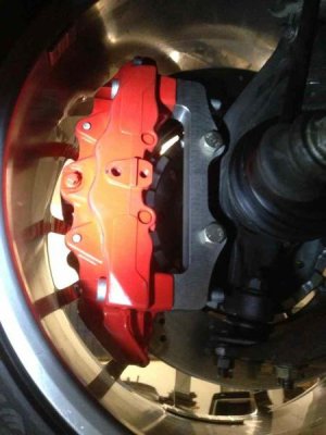

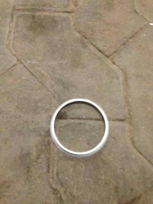

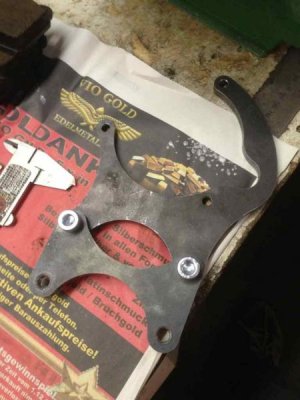

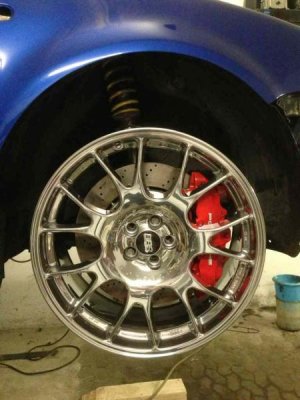

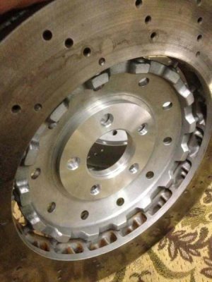

Guten Abend... Viele Interessieren sich für die Adapter für die Achsen. Der 4 Kolben Sattel wird mit einem Adapterbügel ganz normal an der original Sattelaufnahme befestigt. (Bilder folgen? Der Handbremssattel wird mit einem Adapter an den Schutzblechaufnahmen befestigt. Staubschutz kommt raus, und an den 3 Löchern wird der Adapter befestigt. Das letzte Bild ist der Zentrierring. Dass sich die Bremsscheibe auf der Achse zentriert.

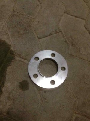

Hier noch eins von der Vorderachse. Die adapterscheibe mit der Dicke von 8mm braucht man um den Sattel weit genug vom Federbein wegzukriegen, sowie für die Zentrierung der Scheibe auf der Achse.

Anbei Bilder von der fertigen Hinterachse, sowie den vorderen Adaptern.

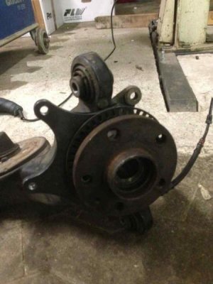

Hier mal Fotos von Umrüstkit für die Hinterachse.
