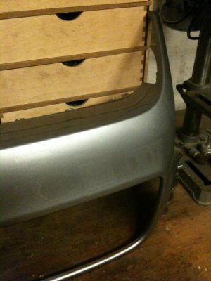

so hab vorhin mein Frontgrill abgeholt vom Lackierer:) Kommt dem originalen ziemlich nah;)
Morgen gehts an dem Umbau. Alter Grill raus und neuer rein;) Gibt es das was, auf das ich achten muss wenn ich die Frontstoßstange abbau?

wenn du den grill umbauen willst (so wie das da aussieht) leg ihn mindestens paar stunden rein ins warme. da sind arsch viele nasen dran die gerne brechen.
und wenn du nur den grill wechseln willst muss die stoßstange nicht ab dafür. nur die beiden lüftungsgitter unten rechts und links müssen raus, die verdecken paar schrauben vom grill.

ok alles klar, danke;)
ich werd mich jetzt mal an die arbeit machen! Bilder folgen;)
