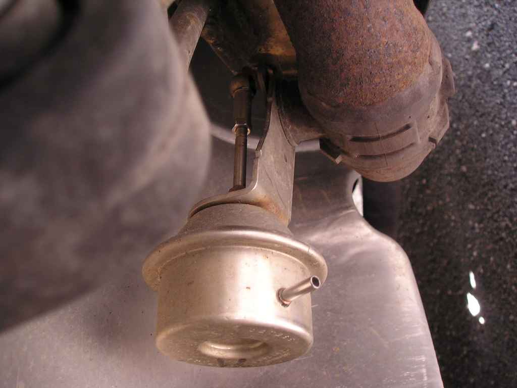

Ich finde das beschriebene Problem hört sich nach nicht richtig abgedichtet an. Nach einiger Zeit hat sich dann halt ein ausreichender Unterdruck angesammelt das die Dose/Klappe schliesst. Ergo, jemand kann nicht richtig Schraube in schlauch drehen. Ist der Schlauch eventuell dicker als beim IVer? die schraube muss sich doch eher schwer drehen.

...also jetzt muss ich zum Thema Schraube doch noch meinen Senf dazu geben: Eine Madenschraube hat ein durchgehendes Gewinde, und da dieses Gewinde gegenüber der inneren Gummifläche des Schlauchs nie ganz dicht abschließen kann, "schleicht" der Unterdruck an den ganzen Gewindegängen entlang, was dann irgendwann doch zum Druckausgleich führt. Wenn das richtig dicht werden soll, muss da ein Zylinderstift 'rein, oder zumindest eine Schraube, die ein Stück weit kein Gewinde hat! Jetzt fragt mich aber bitte nicht, wie man so'was wieder 'rauskriegt!

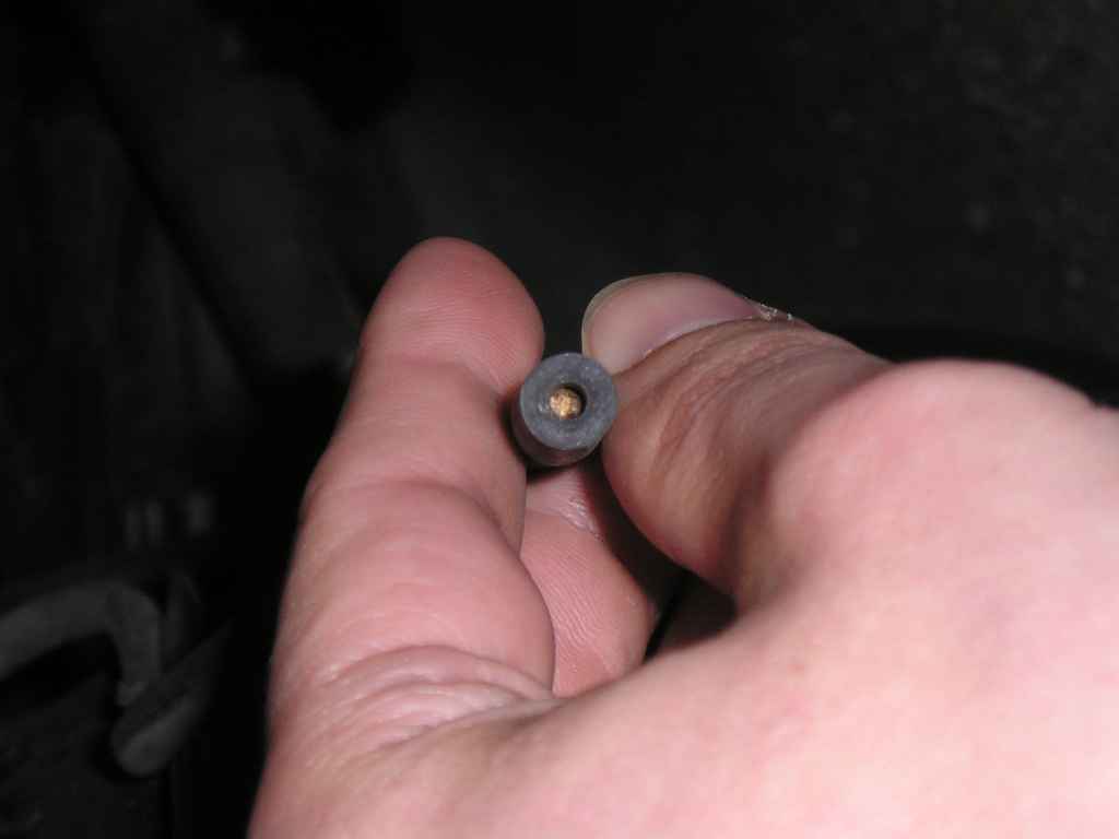

Darum habe ich eine Teflonschraube selber gemacht.
Schlauchdurchmesser innern gemessen, ein Stück Teflon gedreht +1mm.
Eine hälfte des Teiles habe ich mit einem Gewinde versehen und ein Schlitz am Kopf angebracht der untere Teil ca 1 /3 ohne Gewinde und somit auch 1mm dichker als der Schlauchdurchmesser.
Das ganze lies sich prima reindrehen und raus ging sie auch wieder , atte die natürlich probiert.
aber ich glaube man kann sich die Arbeit sparen, dreh mal eine Schraube in dein Gartenschlauch und drehe da Wasser auf, wenn du die richtige Schaube genommen hast sollte auch kein Wasser kommen, denn das Gummi passt sich ja den Gewindegängen an.
Grüsse aus Lugano
Mike

Bist Du sicher? Einige Posts lassen den Schluss zu , dass nicht (nach 5 Minuten...) - aber ich will ja nicht klugscheißern und geb' jetzt Ruhe...
  • Nochmal Soundklappe + Bilder Beitrag #34
Es ist ja auch ein Unterschied ob man die Schraube in das Metall der Dose reindreht oder ob man sie in den Gummischlauch tut
  • Nochmal Soundklappe + Bilder Beitrag #35
hab die schraube so 4 cm in den schlauch gedreht, und es ist nicht dicht
  • Nochmal Soundklappe + Bilder Beitrag #36
schraube is blöd nimm lieber etwas rundes, ne kugel oder so, da dichtet der Gummi besser
  • Nochmal Soundklappe + Bilder Beitrag #37
Dreht die Schraube doch einfach, wie von Klaus beschrieben, in die Öffnung der Dose!
  • Nochmal Soundklappe + Bilder Beitrag #38
habe ja eine madenschraube genommen....
  • Nochmal Soundklappe + Bilder Beitrag #39
Ja, aber Du hast geschrieben, daß Du sie in den Schlauch gesteckt hättest.
Dreh sie aber stattdessen direkt in die Dose, dann ist es 100% dicht.
  • Nochmal Soundklappe + Bilder Beitrag #40
Benutze seid 3 Jahren einen Stahlstift mit Kopf (Nagel). Der Kopf ist etwas dicker
wie der Querschnittdes Schlauchs.Den Stift mit dem Kopf zuerst in den Schlauch hinein drücken und die andere Seite des Stifts ca. 1,5 cm aus dem Schlauch herausragen lassen. Danach das ganze wieder auf die Dose schieben.
Fertig und dicht ;)
