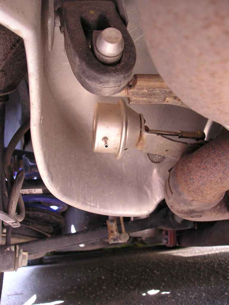

Hi,
also irgendwas stimmt da nicht mit den Beschreibungen hier im Forum.
Es wurde beschrieben, eine Schraube in den Schlauch zu setzen und dann wieder auf die Dose.
Ich hatte die Dose zugestopft und den Schlauch drauf. Anfangs war der Sound ok. Allerdings schliesst sich während der Fahrt die Klappe solang der Schlauch drauf ist.
Also Motor laufen lassen im Stand, Schlauch abgezogen Klappe öffnet sich. Schlauch wieder drauf, Klappe immernoch offen, 5min Fahrt, Klappe wieder zu.
Hab jetzt den Schlauch dicht gemacht, also Schlauch wieder angeschlossen, Soundklappe offen. 5min gefahren; Klappe wieder zu
Bei mir bleibt die Klappe nur offen, wenn der Schlauch abgezogen ist und auf NICHT die Dose gesetzt wird.
Kann das einer von euch bestätigen????
Hier nochmal die Bilder. Ist das Gestänge von der Dose rechts (Klappe offen) (merkt man am Anschlag), d.h. lange Stange. Auf dem Bild ist die Klappe offen. Ist das Gestänge kurz, ist die Klappe geschlossen.

Der Schlauch ist dicht, da kann ich sonst was reinschieben. Ist der Schlauch allerdings auf der Dose schliesst sich die Klappe mit der Zeit, d.h. die Dose muss frei sein.

Sobald der Schlauch abgezogen ist, öffent die Klappe das stimmt.
Der Schlauch muss, sowie ich das bemerkt habe, nicht abgedichtet werden. Der Nachteil ist, dass während der Fahrt das Summen anfängt. Wird der Schlauch abgechtet, ist das Summen weg. Klappe bleibt aber weiterhin offen (solange Schlauch abgesteckt)

Richtig, ich habe den Schlauch abgezogen und abgedichtet -> Soundklappe offen und kein Summen. Ich habe den abgedichteten Schlauch wieder auf die Dose gesteckt, Motor gestartet. Klappe immernoch offen. Dann 5min gefahren, unters Auto gelegt und die Klappe war wieder zu. Wie das? Ich möchte wissen ob das bei den anderen auch so ist!
