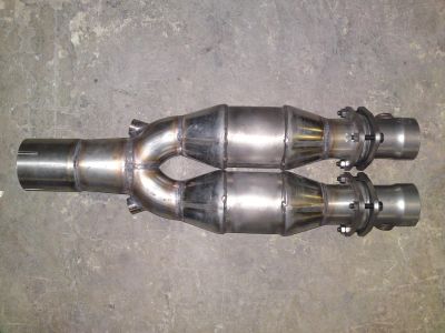

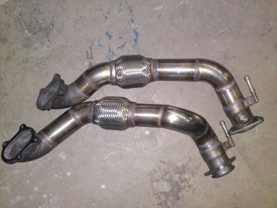

Neue Kats sind angeschlossen, hosenrohre von den ladern zu den kats sind bis spätestens denke dienstag fertig.

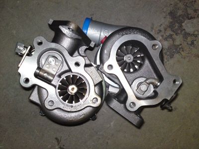

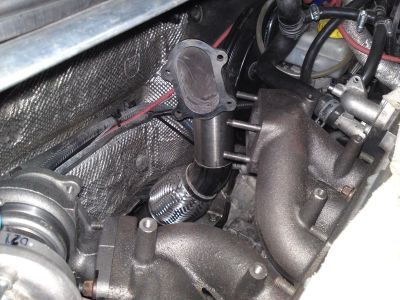

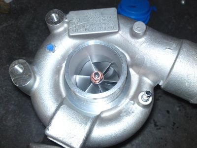

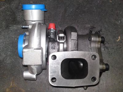

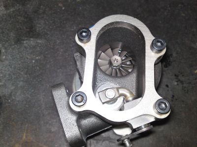

Hier mal paar fotos von den ladern und erster positionierung
Flansche für die Downpipe habe ich mir lasern lassen, da es für die nichts fertiges zu kaufen gab.

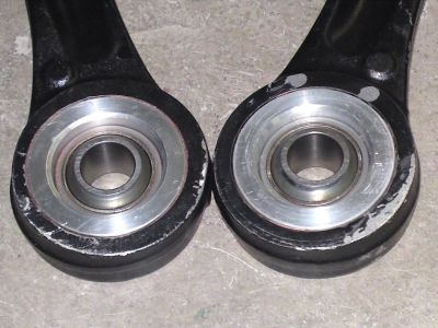

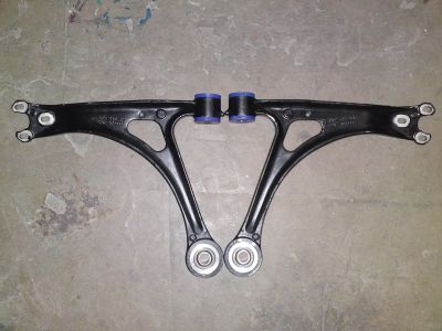

Desweiteren kommen Neue Querlenker rein, die Gussversion, da meine originalen von den vorderen buchsen zu klein waren und dort die Powerflex buchsen schlapp gemacht haben, die Gussquerlenker haben vorne größere Lager die mehr kraft aushalten, hinten sind die Bewärten und eingetragenen:D Unibal lager verbaut.
  • Mein R32 Turboumbau Beitrag #327

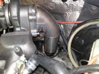

Ich glaube wir sollten uns mal treffen. ich habe mir da was angefertigt um Platz zu sparen, mit was für einem Durchmesser möchtest du denn das Hosenrohr bauen ?
  • Mein R32 Turboumbau Beitrag #328
Gefällt mir was du da machst. Würde jetzt aber mal Pauschal sagen das die Turbolader sehr klein aussehen.
Sind die kleiner als z.B. ein GT25 Turbolader? Was für eine Leistung peilst du an?
Was für Krümmer hast du verwendet?
mfg Chris

  • Mein R32 Turboumbau Beitrag #330
wie ist denn die genaue Bezeichnung der Lader?
Und bzgl der Querlenker: wie sieht denn sowas aus wenn Powerflex-Buchsen aufgeben? Das ist doch PU, die muss es eigentlich dann richtig zerbrochen haben, oder?

Also die Hosenrohre werden mit jeweils 60 mm pro lader gebaut, wobei oben der flansch am lader auch 70-76mm von der fläche her vertragen könnte.
@ LoveR
Danke erst mal, Also lader hatte ich mir bei garrett welche ausgesucht, und zwar hatte ich mich für die modellreihe gt2056 entschieden, sollen für 1,4-2,0l sein und bis 260PS pro lader.
Vom Luftdurchsatz und ladedruck sind die 2 lader identisch mit einen gt35R.
War beim Turbogroßhändler Motair der auch HGP kannte als turbotuner für den R32, da hatte ich nach dem Garrett angefragt welcher aber nicht auf lager war und er mir einen vergleichlader bzw identischen lader anbieten konnte, es handelt sich um einen Mitsubishi TD04 wo laut vielen Foren auch bis 275ps mit einen lader gefahren werden.
Angepeilte leistung liegt so bei 450PS, ladedruck sollte dabei so zwischen 0,9 und 1,0 bar betragen.
Wenn die lader mehr mittmachen und die DSG kupplung, dann vielleicht auch mehr.
Krümmer sind halt normale bi-turbokrümmer die man z.b bei HG motorsport oder überral anders kaufen kann mit T25 laderflansch.
Hatte mal nach einen Singelkrümmer von HGP angefragt aber man konnte mir da kein preis sagen und nochnichtmals zusagen ob man den überhaupt einzeln bekommt, daher habe ich es dann sein gelassen.
@ Laderbezeichnung habe ich ja oben stehen( ),also der TD04 soll als vergleichslader im rechner stehen, alternative hätte es auch eine KKK version gegeben welche aber auch nicht auf lager war.
Also zu den PU buchsen, wenn man sie auspackt und einbaut sind sie ähnlich wie Hartgewordenes Silicon bzw ne art hartgummi.
Habe halt das problem das wenn ich beschleunigt habe, das der wagen nach links gezogen hat und je nachdem welches vorderrad mehr gewicht bekommt je nachdem nach links oder rechts(die räder drehen nicht).
Habe dann mal den querlenker von hand bewegt und leichtes spiel in der Vorderen Powerflexbuchse bemerkt.
Wie es jetzt dort zu dem spiel kam kann ich nicht sagen, ob es bezüglich der beschleunigungs und bremsleistung ist oder irgendwas anderes der übeltäter war.
Fackt ist das alle leistungsstarken Modelle der G4 reihe die Gußquerlenker haben und ich denke mal das es schon mehrere gründe hat, als bessere sturz einstellung und eventuel anderer nachlauf.

ja so sollten sie auch sein (die PU Buchsen). die dickeren Querlenker können in jedem Fall nicht schaden. Was hast du denn für einen Stabi drin?
Als weitere Versteifungsmöglichkeit unten, gibt es vom S3 noch eine Querstrebe.

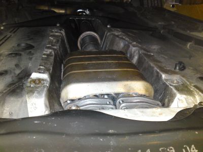

..Ich habe ja quasi die gleiche Baugröße gewählt, jedoch war seh schnell klar das du mit nem normalem Rohrbogen 100mm brauchst um 90° nach unten zu kommen. Ich habe mir dann zwei Gehäuse auf ner CNC Fräse machen lassen, Kontur bestimmt und Vermessen. Das sparte mir lockere 30mm an platz und der Abgang ist recht weich aus dem Lader raus. Ich schau mal ob ich da noch Bilder vom Prototyp habe. vll. ist das auch was für dich...

Stabi ist vorne ein 26mm H&R stabi drin der bis jetzt an die querlenker ging, werde mir bezüglich der aufnahme noch was einfallen lassen müssen, da die guß querlenker keine aufnahme mehr haben.

Ja schick mal paar fotos, allerdings habe ich die downpipes schon so gut wie fertig und habe dennoch einen recht engen bogen der auch recht sanft ist.

Och das sieht ja supi aus, das würde ich so lassen, aber ich pack da mal was in meine Galerie, ich gebe dann bescheid..

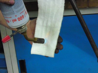

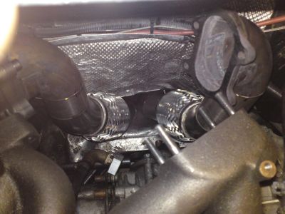

Platztechnisch sieht das recht unkritisch aus, ich würde noch Hitzeschütze (Schutz Mehrzahl? *buck**noahnung* )über die Abgasseiten machen.

Kitzeschutzband kommt natürlich verbaut, zusätzlich noch eine schöne dämmatte die auch gut die hitze weg hält.
Anstand vom brenner zur matte ca:1-2cm und die matte lag auf der hand auf, nach gut 1 min hatte ich auf der handfleche geschätzte 45-55 grad so das ich aufgehört habe.

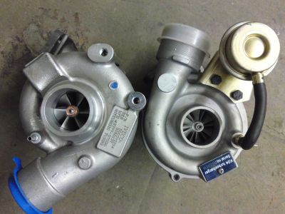

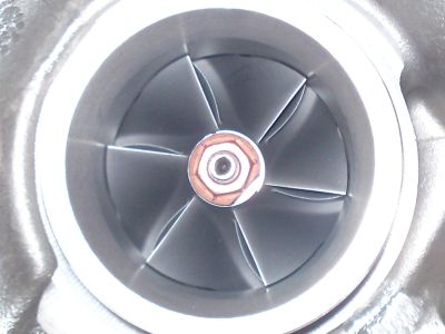

Nochmal 2 vergleichfotos von der baugröße der lader, habe mal ein vergleich mit einen K04 gemacht, man sieht sehr gut das der TD04 eine deutlich größere verdichterseite hat und somit mehr luft fördern kann, gleichzeitig ist aber die abgasseite geringfügig kleiner, was ein besseres ansprechverhalten verspricht.
Wobei die abgasseite maximal 2mm kleiner am austritt ist(rechts) im vergleich zum k04(links), aber die zuluftseite beim TD04(links) gut 40mm hat und die vom K04(rechts) nur ca 35,5mm.

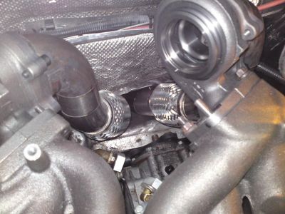

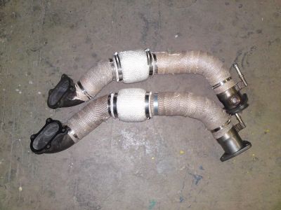

So,
Downpips sind fertig und verbaut, genauso die kat anlage.
  • Mein R32 Turboumbau Beitrag #339
Sieht mal wieder sauber aus :great:
