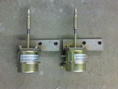

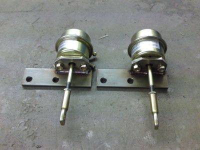

Habe aber eine frage bezüglich der Synchronisation der lader, habe es jetzt so vor, das ich 1 bar druck auf die druckdosen gebe und den öffnungswinkel beider wastegateklappen vergleiche und ggf anpasse. dann sollten die doch auch identisch regeln, oder habe ich da einen fehler?
So ähnlich hab ich es auch gemacht, allerdings so das ich das Gestänge just einhängen kann. Das ist bei mir so bei 0.5Bar.
Entscheidend ist das die Dosen möglichst im gleichem Winkel zum Wastegatehebel stehen. Wenn du später am Lader den Druck abnimmst wirst du aber trotzdem leichte Unterschiede feststellen. Bei 1Bar geht das noch, bei 2Bar kanns dir da schon mal einen Lader wegfetzen wenn die nicht Synchron laufen..

Also, ich hatte auch vor eine vorspannung einzustellen von 0,5-0,6 bar bis man das gestänge einhängen kann.
Bezüglich dem einbauwinkel brauche ich mir keine sorgen machen, da ich eh neue befestigungen anfertigen muss, die originalen mit den originalen druckdosen passen nicht, habe schon neue druckdosen und selber winkel angefertigt.
Einziger nachteil dabei ist, das ich die wastegate halterung an der abgasseite mit befestigen muss, bzw mit an 2 befestigungsschrauben des laders.
Aber denke mal mit gewissen demstoffen sollte das gut klappen, ohne das die hohe temeratur in die druckdose zieht.
Werde aber gucken das ich bis zum wochenende mal fotos reinstelle.
2 bar ladedruck wird mein motor nie bekommen, 1 bar bis max 1,3 bar.
Und durch die gleichen winkel und recht genaue einstellung sollten die lader identisch laufen.

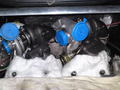

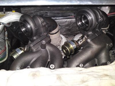

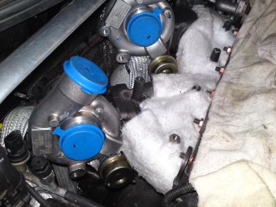

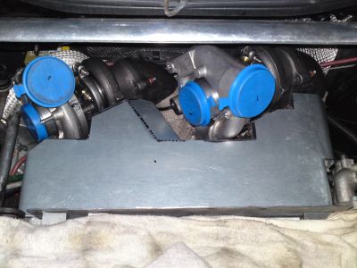

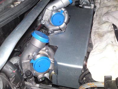

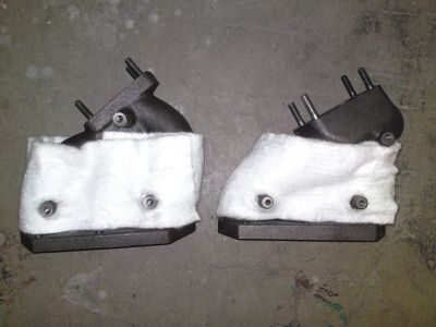

So mal paar neue Fotos und ein Link wo man die lader beim ersten Testlauf sieht.
Und hier der Video link, ist zwar nur eine Handyaufnahme, aber man sieht dennoch recht gut was.
  • Mein R32 Turboumbau Beitrag #349
was ist das für ein weißes dämmmaterial?
achso... schönes video,... aber nicht reinfassen:D

Also der dämmstoff ist eine art ganz feine glassfaserfließmatte.
Ist eigentlich nicht schlecht, mal gucken wie es auf dauer sein wird.
Habe mir extra fäustlinge angezogen um nicht in die versuchung zu kommen bzw ausversehen angesaugt zu werden.*lol*

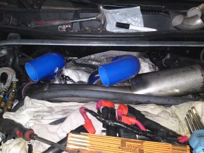

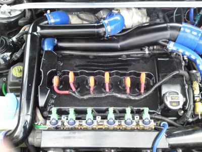

So,
Gestern abend noch schnell die bauteile am motor montiert und die 1 probefahrt gemacht, heute nochmals etwas genauer getestet.
Also die lader sprechen angenehm früh an, bei 2000 umdrehungen liegen gut 0,5 bar an und bei 2500 je nach gang schon je nach boostcontroler einstellung bis 1,1 bar.
Wenn man im 2 gang ab 2000 umdrehungen gas gibt, dann hat man vorher einen sanften druckaufbau, wo allerdings bei mir bei 3000 umdrehungen soviel drehmoment anliegen muss das die räder anfangen zu drehen, allerdings nur gering.
Bin bis jetzt echt positiv zufrieden, allerdings halt wie vermutet oben raus keinen nachdruck mehr.
Wobei ich die vermutung habe das die originale Drehmomentsbegrenzung noch im steuergerät geschrieben ist, daher werde ich erst genaueres dazu sagen können nachdem ich den motor mit dem Großen RS4 LMM abgestimmt habe, momentan fahre ich noch den originalen LMM.

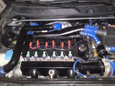

Hier mal 2 fotos, allerdings ist der deckel noch verstaubt.

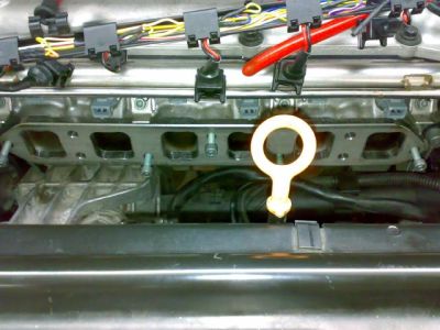

Hast du die Ansaugbrücke selbst zusammen gebrutzelt *noahnung*
  • Mein R32 Turboumbau Beitrag #357

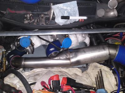

Wieso ist das mit dem Druckrohr nicht optimal???
Es ist vom aufbau her wie ein kleines y , wirkt wie ein T was aber nicht der fall ist.
Ja die saugbrücke habe ich damals beim Singelturbo selbstgebaut und weiter übernommen, da diese brücke einen 100% längenausgleich hat.

bzgl Druckrohr:
der Winkel ist zu krass, da prallt die Luft voll hinten gegen die Wand beim T-Stück, das führt zu starken Verwirbelungen und einer Verringerung der Strömungsgeschwindigkeit.
bzgl Brücke: hat die denn eine Verjüngung Richtung Zylinder 1 und 2? Hast du bei den Anschlüssen zu den einzelnen Kanälen kleine Trichter drin? Evtl mal auf die ganz Primitive und die Brücke hinlegen, Drosselklappenseitig zukleben bis auf einen kleinen Spalt und dann mal ordentlich Wasser reingepumpt. Wenns aus allen Kanälen eingiermaßen gleich rauskommt, weißt du dass du auf dem richtigen Weg bist.
Na die luft trift sich eigentlich erst aus beiden zylindern bevor dann der bogen kommt, ist vielleicht echt nicht so gut zu sehen auf den fotos, desweiteren gehe ich mit 2x 52mm durchmesser von den ladern auf 1x 60mm.
Ist vom prinzip gleich wie diese version.
Nur das dort der weg etwas anders verläuft von der länge und unten ein bogen den übergang andeutet, aber gegen die wand würde auch hier die luft prallen.
Hier nochmals paar fotos bezüglich der brücke.
