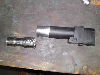

Gestern den wagen ohne probleme abgestellt, dann heute gestartet und zack, lief wie ein sack nüsse so als ob mindestens ein zylinder nicht zündet, also zur halle und fehlersuche betrieben die schnell beendet werden konnte, nachdem ich die Zündspule von Zylinder 2 gezogen hatte, konnte ich folgendes sehen.
Also erst mal geguckt das ich den rest der spule aus dem kopf bekommen habe, nachdem ich sie draussen hatte, eine von meinen alten spulen verbaut, und alles lief super.
Keine 10km später ruckelt es wieder, also nochmal geguckt, diesmal optisch alle spulen ok, also werden morgen erst mal 6 neue bestellt:-/.

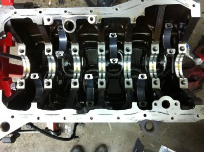

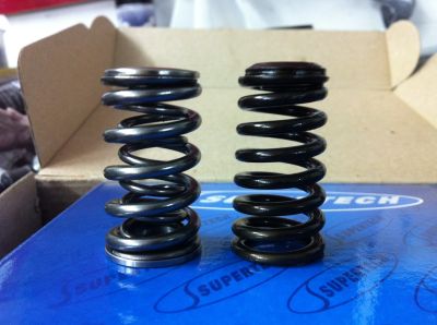

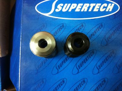

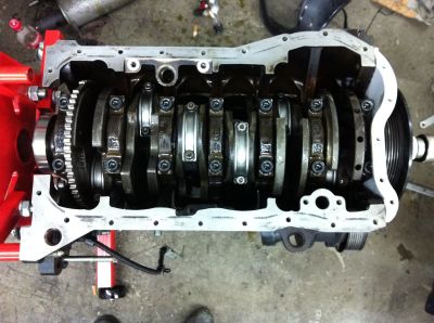

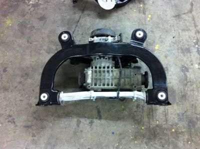

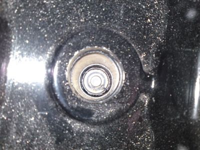

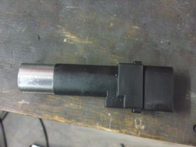

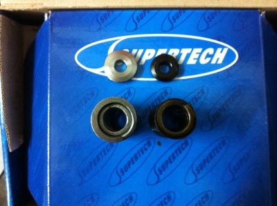

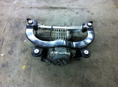

So, auf wunsch einiger User hier im Forum habe ich mich mal auf die Suche nach paar Fotos gemacht.

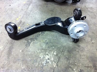

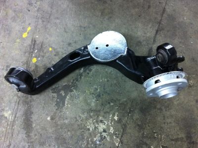

Als erstes mal paar fotos von der Allradhinterachse welche beim Geplanten Allradumbau zum einsatz kommt.
Achsteile wurden gesandstrahlt und schwarzglänzend Pulverbeschichtet, alle Lager neu gemacht.

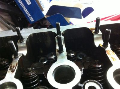

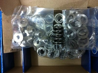

So nun schon mal vorab paar fotos vom Motorumbau bzw der verbauten Komponenten.
Am Letzten Foto wo der Zylinderkopf zu sehen ist, sind die hinteren beiden ventilfedern gemeint, wo links die neuen Federn verbaut sind und rechts noch Serie.

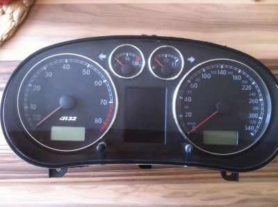

Hier mal ein Foto vom jetzigen Neuen Tacho, wo ein großer dank an das BiSheep geht, für die neuen Tachoscheiben und Softwareanpassung.
