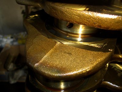

Hallo,
anbei mal wieder ein paar neue Fotos vom Motorblock in Aluminium-Farben lackiert, der von Hand gehonten Zylinder und der Kurbelwelle.
Kann mir von euch jemand auf die schnelle die TN der Düsen/Ventile der Kolbenbodenkühlung nennen? Merci!

Hat sich erledigt, hab die TN schon selbst rausgefunden *buck*
